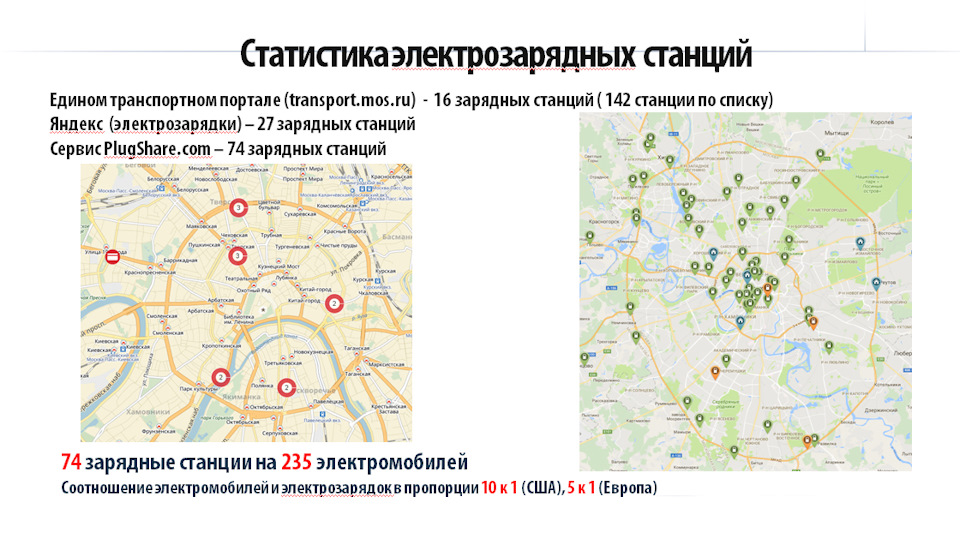

Сколько зарядок в Москве? где они находятся?
на Едином транспортном портале (transport.mos.ru) есть список 142 зарядных станций. однако на карте отмечены всего 16 (почему-то не указаны зарядки МОЭСК — РОССЕТИ, хотя в списке присутствуют)
Яндекс … да ну его пустая трата траффика.
Спасает только Plugshare, в котором пользователи оперативно заносят инфу по зарядкам, например о том, что многие демонтированы из-за проекта "Моя улица".

Зарядная инфраструктура Москвы представлена ТРЕМЯ компаниями с разной системой доступа.
Мосэнерго — доступ по карте Тройка, но разъем только Type2, что дает понимание того, что электровелосипедистов и прочую технику с преобразователем от 220В тут не ждали, хотя карта Тройка есть у всех.
Россети — карта доступа выдается только в офисе при предъявлении документов на электромобиль и в станции есть разъем на 220В.
Получается опять электровелосипедисты в пролете.
Зарядные станции — ни стиля единого, ни удобство использования.
То не работают, то глючат, то установлены так, что попадаешь под штраф (эта тема уже обсуждалась), то не запаркуешься, так как все занято машинами.

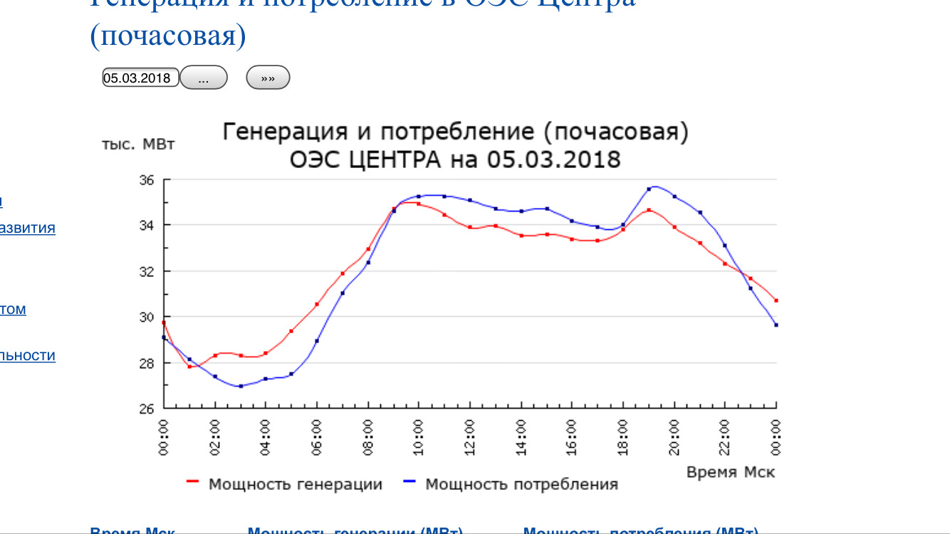

Вот не поленился, залез на сайт оэс России.
И вот в частности суточный график потребления центрального региона. И электромобили в нормальной жизни заражаются ночами. Станции быстрой зарядки тоже накопительные, то есть их можно заряжать ночью…
Так и пришлось Гуглить )) Я в этом деле не специалист, поэтому могу и ошибаться. Хотя у меня кое-что не сходится. Смотрите. На сайте ИнтерРАОЭС есть информация об установленной мощности в 32,7 ГВт (ГигаВатт) за 2016 год. Заходим на сайт РСА, находим отчет на 2016 год и находим цифру на начало года в 57,1 млн. транспортных средств. Теперь смотрим данные по Тесла: емкость АКБ — 85 кВт (есть меньше, есть больше, в итоге не так важно); быстрая зарядка (мы же не будет её заряжать 24 часа через обычную розетку) — 400 В, 16А, 11кВт время полной зарядки 8 часов. Теперь самое интересное: буду округлять, так удобнее. Допустим просыпаетесь, и 60 млн. транспортных средств — Тесла (рай для психов из Гринписа )). Все заряжаться конечно не будут, но 8 часов зарядки! Значит 20 млн. автомобилей точно будут заряжаться одновременно в какие-то часы. Умножаем 20 млн. на 11кВт зарядки и получается 220 млн. кВт, а это 220 ГВт! А у нас сейчас установленная мощность во всей России 33 ГВт. Честно, ужас! Может я и не прав, прошу поправить.
Так тесла заряжается раз в неделю… то есть цифра в 20 млн машин на зарядке мало реалистичная
220 ГВт разделим на 7, получим нынешние 31ГВт )) Т.е. только для зарядки автомобилей потребуется продублировать все на сегодняшний день электростанции )) И придется ещё осуществлять жесткое ограничение, т.к. раз в неделю — многие будут заряжать как раз по выходным, и на всех мощностей не хватит. И это только по электростанциям. + все линии электропередач придется менять, ВСЮ силовую сеть России под новые необходимые мощности! Ну и как, будущее уже рядом, говорите? А самое главное для чего такие затраты? Ради ухода от ДВС? Это бред! На газ переходите, и дешевле, и даже экологичнее той же Тесла.
Да расчеты все равно не верны. И по количеству машин, и по их использованию в неделю…
kandyukin
