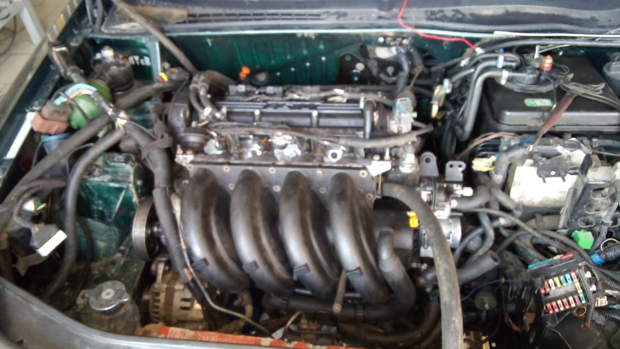

Это хобби, не повседнев. Ксюха с RFY (двиг как у Пежо 405 mi16 рестайл, первых 306gti). Гидрактив на 7 сфер. Зелёная с зелёным салоном (видать модно в тот год было). С учетом того, что гидравлическая жидкость тоже зеленая, и даже родные коврики зеленые, то …
После покупки был сделан полный капремонт двигателя с заменой сухих гильз.
После ремонта приехала домой сама за 2500 км.

Как у вас работает система ACAV? Пишут, что при достижении 4500 оборотов диафрагмы должны полностью вытянуть шток, как и при холостом ходе. У меня когда-то заменили электроклапан на вазовский и сейчас диафрагмы просто подтягивают шток при повышении оборотов и так и остаются до отсечки.
да тоже пока как то не так, где то на 2000-3000 начинают открываться. пока забил, надо гидру в более менее порядок привести
Или я дурак или это ми16))) Самый лучший бенз на ксюхах. Фигово что подвеска ГА1
Потому и купил не дождавшись активы. За 2 зайцами не угнаться.
Актива еще хуже XD
С ГА1 оч много проблем, по слухам. И запчасти надо искать от хм. Да и паук спецефическая штука. Ну покрайней мере нет вечно текущих стоек стабилизаторов)
Активу с хд я б не купил, это чисто ваша беларуская тема)
Ну я уже не могу на обычной машине ездить. Недавно на фабии друга чуть в занос не пошел, а ехал около 50. Я на активе там пролетаю на 60 без вопросов.
На Ксюхах нмкогда небыло ГА1, только ГА2
Ставилась. До 94гв, это 7 сферные. На сколько я знаю основе отличие га1 от га2 в электронной части это прошивка. Остальное это механика.
Нет там ГА1. Это сферы антипросадки нет. Читай мурзилку или спрашивай
Там что стоит норм насос 6+2? Я прост не видел этой подвески в живую. у меня был вариант купить, но я сразу отказался.
Насос 6-0, разделитель потоков ( паук) без клапанов антипросадки, без сферы антипросадки. Кто воздушный фильтр украл))?
Тогда почему это ГА2?
Ох, два клапана( регулятора жёсткости) управления подвеской. И я уверен что га тоже не работает. При открывании дверей должно быть слышно работу клапанов ( щёлкать) я на работе, потом расскажу.
В подвеску ещё не лазили. Я вообще удивлен, что до дома доехал, она не корректно работает.
Не удивлён даже)))
А то что жопа на каждом светофоре на холостых опускается, это для 7 сфер норма? Что б не опускалась надо немножко газ держать
Лампа загорается при этом STOP! Тормозной дозатор мёртвый. Вообще прежде чем мчать за мишкой! Нужно было про гидравлику хоть, что то узнать.
Времени не было. Пока двиг не собрали не завели про состояние подвески ничего не известно было, т.к. машина в сервис не своим ходом приехала. А как собрали время поджимало, позже за ней уже не съездить было. Ее ещё доделывали чутка в день, когда забрал.
