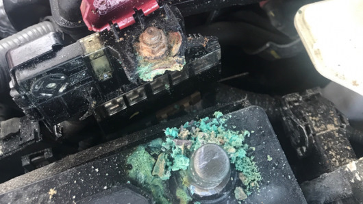

Коррозия — это очень распространенное явление и практически все автомобили со свинцовым аккумулятором этому подвержены. Коррозия развивается достаточно быстро и не обязательно только на бесхозных машинах, которые стоят и не используются годами. Давайте посмотрим, как выглядят клеммы Nissan Rogue 2014 года.
Как бороться с белым и голубым налетом вокруг клемм аккумулятора
Так как на фотографии выше — положительная клемма, то начнем с этого. Эта зеленовато-голубая масса — скорее всего, сульфат меди, который приобрел такой вид из-за воздействия влаги. Он образуется, когда медь в контактной клемме вступает в реакцию с медью в клемме аккумулятора. Реакция усиливается из-за передачи электрического тока и воздействия серной кислоты, которая, возможно просачивается изнутри аккумулятора.
Химическую реакцию можно выразить следующей формулой:
Cu (s) + 2 H2SO4 (ℓ) → CuSO4 (aq) + 2 H2O (ℓ) + SO2 (g)
Сульфат меди не очень хорошо проводит электричество, поэтому часто портится аккумулятор (и у вас появляются другие проблемы с электричеством). Именно поэтому неплохо бы счищать эту гадость с клемм. В этом деле отлично помогает обычная пищевая сода и вода. Сода нейтрализует сульфат меди.

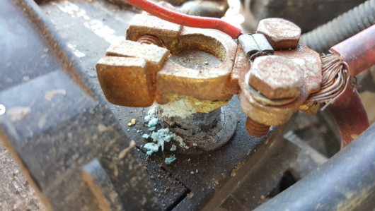

Если вокруг отрицательной клеммы вы увидели коррозию в виде порошка, то это другое вещество и причина его образования тоже другая. Белый порошок — это результат процесса, который называется «сульфатация». Обычно причиной сульфатации служит то что свинцовый аккумулятор не был полностью заряжен.
Это может произойти, если машина обычно используется только для поездок на короткие расстояния, особенно, если у вас современная машина, потребляющая много электричества. В современных машинах установлено большое количество вспомогательной электроники, и если вы совершаете лишь короткие поездки, то этого не всегда бывает достаточно, чтобы восстановить заряд аккумулятора.
В результате, происходит сульфатация. Специалисты дают такое определение сульфатации:
Во время использования образуются небольшие кристаллы сульфата, но это нормально, и кристаллы совершенно не вредят работе аккумулятора. Однако, когда аккумулятор в течение длительного времени не заряжается, сульфат меди превращается в устойчивую кристаллическую структуру и откладывается на отрицательных пластинах аккумулятора. Это приводит к развитию больших кристаллов, которые сокращают количества активного материала аккумулятора, отвечающего за его работу.
Обычно выделяют два типа сульфатации: обратная (мягкая) и постоянная (жесткая). Могу поспорить, что вы уже догадались, чем отличаются эти два типа сульфатации. Обратная сульфатация происходит в самом начале и обычно этот процесс является обратимым, если полностью заряженный аккумулятор оставить еще немного заряжаться. Постоянная сульфатация — это результат длительной недостаточной зарядки аккумулятора, и с этим уже ничего нельзя сделать.
