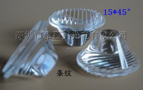

В корпус старой противотуманной фары решил встроить ДХО- габарит, реснички играют роль габаритов, а три желтых светодиода(оранжевых) ДХО. Заказывал линзы с Китая с углом 60 градусов. Хотел их использовать как и ДХО и как ПТФ. Но когда производил первые тесты ночью, выяснилось что они слепят а не освещают дорогу. Позже выяснил что китаец меня обманул)) и прислал мне не 60 градусные линзы, а 30, такие у меня стоят в решетке радиатора в ДХО. Надо купить теперь либо в местном магазине линзы на 120 градусов или же 90. вообщем эксперимент продолжается.

А зачем покупать линзы на 120 если сами светики 120 градусов дают засвета. А так идея очень понравилась!
Линза фокусирует пучок света, даже на 120 градусов. Позже скину примеры фото как разные линзы дают пучок света
Я понял получается не равномерный засвет, а пятно в центре и засвет по бокам. Для дхо думаю будет нормально. Не думал использовать двухцветные диоды, чтобы и поворотник и дхо совместить?

e-neon.ru/vtorichnaya-opt…-linzyi/ll01cr-cax1090l06
Примерно такие
у меня совсем другого вида
Я понимаю, но это как пример. Где-то ранее мне попадались под эмиттеры. Найти не вышло с наскоку!
Теперь для пущей красоты блестяшку в черный! А вот по поводу линз, на e-neon.ru есть линзы с изменениями в форме распределения света. То есть сейчас сколько то градусов вкруг, а надо много в ширь и мало по вертикали. Там такие есть, но цены кусачие.
