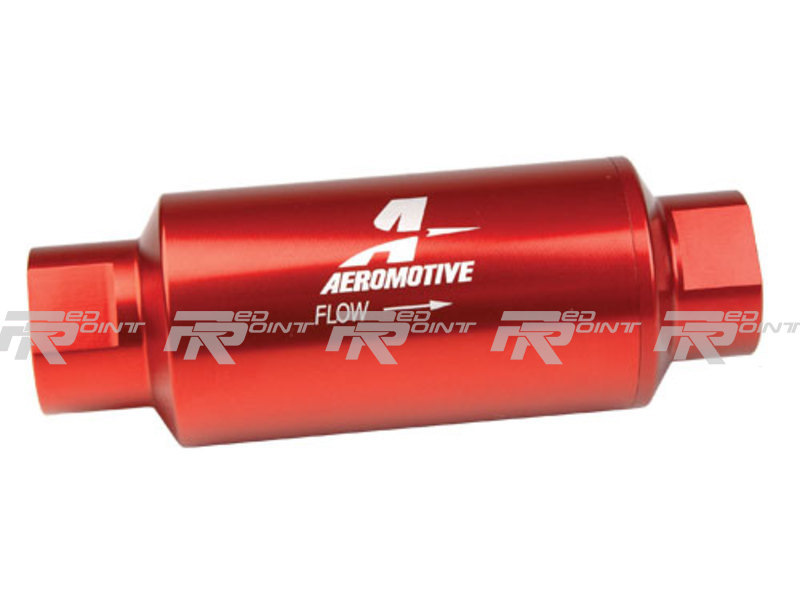

И так под капотом разместился фильтр, который соединен с рейкой садово-поливочным шлангом с хомутиком за 15 рублей из тазомага ! У нас тут давление в 6.7 БАР !.
А теперь, господа, вы представляется что будет, если сорвет (а его однозначно рано или поздно сорвет), этот колхозный шланг в котором у нас потенциально 6.7 бар давления, который повернут прямо на коллектор ?! Как быстро вспыхнет эта машина.
Теперь отступление, если так хочется разместить топливный фильтр тонкой очистки топлива под капотом, то есть масса фильтров под фиттинги АН (любые). Вчера стоял перед витриной магазина Форвард Авто и таких вариантов море.
Так вот, неужели у того, кто это колхозит или у того, кто на этом ездит, нет никакого чувства самосохранения ?!

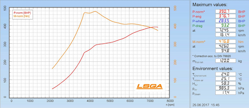

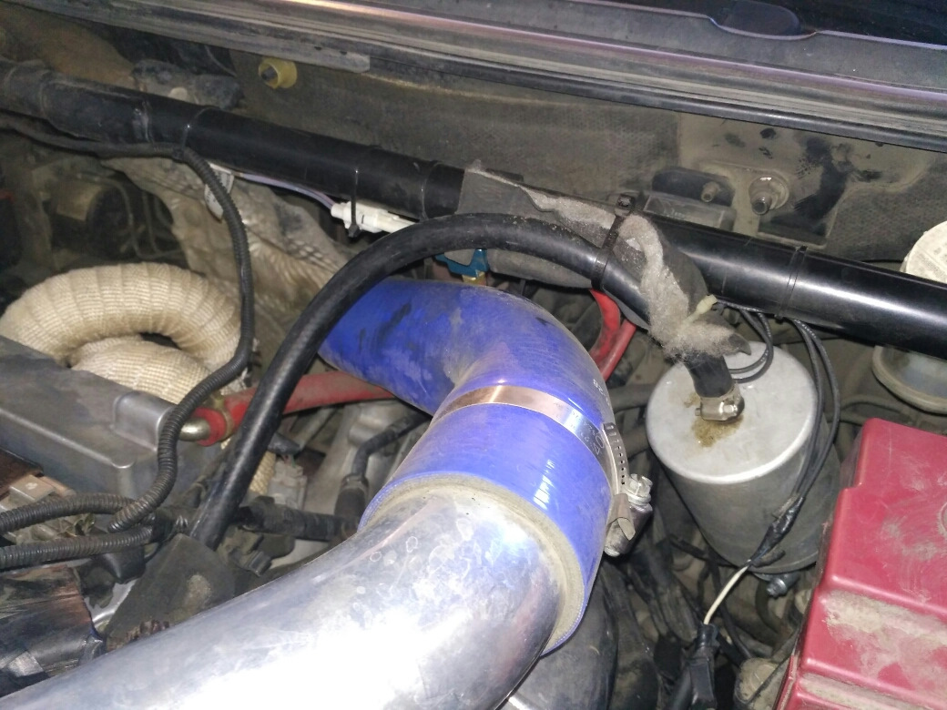

Далее на машину поставили китайскую турбину…на Эво…пик момента 4400 оборотов и 400 сил на маховике. КАРЛ, КТО додумался поставить китайскую турбину на Эво…
Вы думаете это все…нет…ее настраивали два колхозных мастера. Один из города А, другой из города Б. Один цокал языком, что какой фантастический расход у турбины, тачка валит на 280 сил по мустангу (тут бы я уже призадумался. 280 сил и лоад 300+++ и углы в середине +7 к тем, что должны быть.
А ответ прост. Обоим колхозным мастерам было наплевать на то, чтобы сделать опрессовку и машина была настроена с дырой в мизинец, с фееричным расходом воздуха наружу !. И Карты были настроены под эту дыру. Кстати один колхозник видел, что давление в нуле 4.7 бар вместо 3.

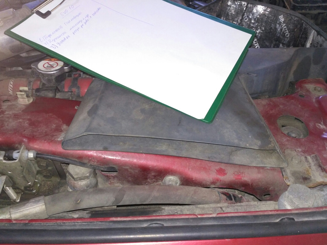

А еще никто не обратил внимание на это
Хороший жирная дырка воздухозаборника под 400-й валбро. Зато труба фильтра кстати имеет площадь на 15% больше стоковой, но…это никого не смутило. Карты мафа стоковые.
Друзья колхозники, я понимаю, всем хочется стричь денег, но ПОЧЕМУ НЕЛЬЗЯ удосужиться сделать долбанную диагностику машины ?!. Есть прописные истины, без замера давления топлива и опрессовки, не надо подходить близко к настройке !

И так результат нескольких дней возьни…примерно 400 сил и примерно 500 момента с пиком в 4400 оборотов на всеми любимом стенде в LGSA.
P.S. Мы вернули назад бензостанцию, установили в сток место фильтр и 320 АЕМ под сток место Эво Х, далее поставили регулятор давления топлива АЕМ (так как не было нового оригинального) и проложили нормальные линии на фиттингах АН6.

Я не эксперт конечно, но чего такой момент горбатый? С чем связана такая аномалия?
Плохая китайская турбина, отсутствие нормальных валов.

Миша, я когда открыл капот, я ахнул…ну ладно у меня в Эво 6 стоял внешний фильтр, так он на АН8 был сделан. И сделано это было спортмобилем из-за внешнего насоса бошь. НО вешать фильт в 20 см от коллектора на садовых шлангах и хомутиках за 15 рублей это самоубийство. И ты знаешь, оказывается это сделано на поток !
И давление 6.7 …
В нуле 4.7 было…на 400-й валбре, сток обратке, сток регуляторе и …настройщика это не смутило.
