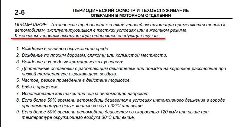

Особо обращаю внимание на интервал замены масла в ЖЕСТКИХ УСЛОВИЯХ! (Выделил цветом)Касается тех, кто меняет маслице каждые 10-15 тыс. пробега!
Чего-то до хера всего уже менять надо! ))) Лучше б не читал! )))))

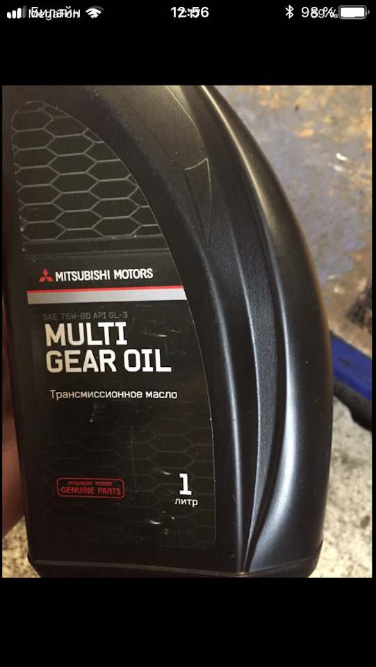

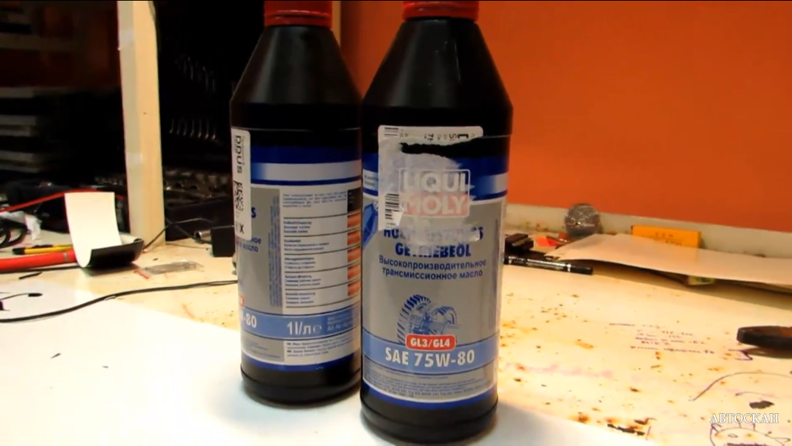

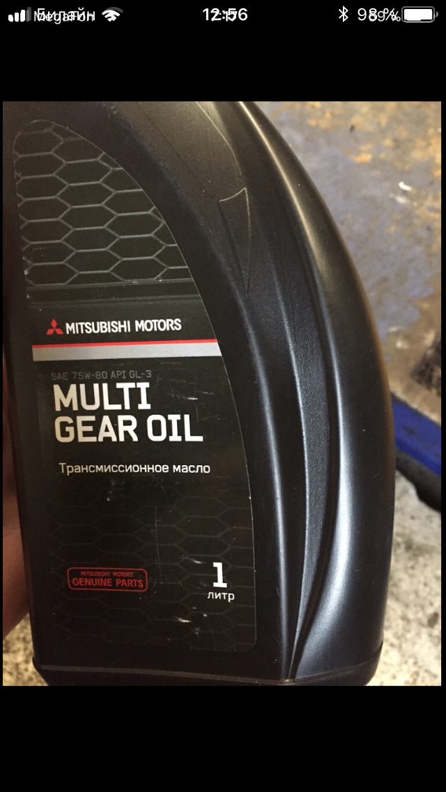

или
Любое 75w-80 gl3 или 4
про переодичность замены в коробке понятно, а какое по инструкции лить?
