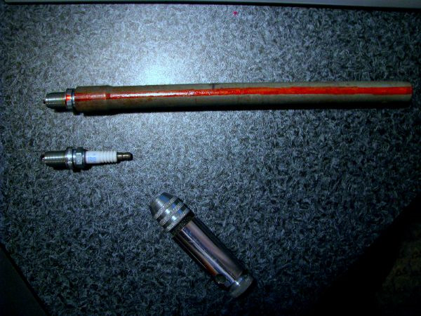

В этот момент, где-то изнутри сработал число профессиональный инстинкт электронщика, просто человека имеющего опыт работы с электричеством и проводами…Я тихонечко, чтобы не вспугнуть посетившую меня мысль беру тестер (мультиметр) и тупо начинаю замерять сопротивление всех выкрученных свечей, предварительно подчистив контакты свечей (верхний, тот что для вв провода и центральный электрод ) измеряю сопротивление между ними …глаза получают информацию и я ощущаю, что мыли в моей черепушке начинают еще более интенсивное хаотичное Броуновское движение, явно предвидя некоторую разгадку внешнего состояния свечей (отличающегося цвета резьбы свечей…).И все это начинает просто «заводить» мыслишки еще больше и дальше, поскольку события имеют место быть развитыми далее…а там вырисовывается весьма интересная картина в перспективе.
Не буду никого томить, а скажу просто вот о чем… Свечи, которые были помечены изначально, те что имели более темный цвет резьбы имели более высокое омическое сопротивление по отношению к другим свечам. Картинка имела такой расклад…свечи имеющие нормальный цвет резьбы имели сопротивление 3.5 кОм и 3.7 кОм…, а помеченные и очищенные перед проверкой, которые опять после пробега стали иметь темный цвет резьбы имели сопротивление 7.1 и 6.9 кОм. Вроде бы все стало ясно! Я немного задумался. Чем вызвана разница? Последствиями эксплуатации свечей зажигания или это такой заводской разброс сопротивлений четырех свечей? Для этого нужно было проверить все сначала. Поскольку у меня большие пробеги и свечи я меняю через 25-30 тыс км, то естественно не все свечи я буквально выбрасываю в утиль. Что –то отдаю знакомым, а что –то оставляю для себя как аварийный вариант, если что-то вдруг в дороге! В общем, покопавшись по сусекам я наковырял 4-ре б/у комплекта свечей.
Предстояли эксперименты. Хотелось просто до чертиков позаморачиваться со своей идейкой! Ведь эта идейка начала свое существование совершенно случайно полтора года назад в момент простой замены свеч! Естественно, захотелось найти и собрать как можно больше б/у свечей и проанализировать все, что было замечено выше. Все найденные свечи были промерены на величины омических сопротивлений, помечены и почти все свечи с более темной резьбой в той или иной степени имели более высокое омическое сопротивление при нормальном состоянии электродов. Заставлял задуматься и тот факт, что не все свечи поголовно с большим омическим сопротивлением имели более темный цвет. Все свечи б/у были очищены до блеска, практически до состояния «новых». И тут начались эксперименты «игры со свечами». Выбрав и установив сначала одну свечу с более высоким сопротивлением по отношению с другими, после некоторого пробега картина была аналогична первой .Эта свеча «потемнела», что навело меня на мысль, если так, то значит топливо сгорает не полностью, не эффективно, значит будут потери в мощности и кпд двигателя! Потом я очистил эту же свечу и установил еще одну с более высоким сопротивлением по отношению к двум другим (разница примерно в 2 раза)…
Эффект был предсказуем. Таким же. Потом пошел дальше и решил «поиздеваться» над идеей, я начал извращаться, устанавливая всевозможные варианты свечей(играя подбором сопротивлений) ! Естественно все это я фиксировал и делал себе пометки, …с каким сопротивлением и в какой цилиндр устанавливались свечи. И каково же было мое удивление, когда все выбранные свечи с большим сопротивлением оказались в итоге темными ! Я задумался о влиянии всех этих «танцев» расстановок со свечами на расход топлива и соответственно на работу (кпд) самого двигателя! Естественно, что все это должно было отразится и на запуске двигателя, работы его на холостых оборотах и разгонной динамике, а следовательно и на расходе топлива! . Сразу оговорюсь, что все свечи были одного типа и зазор свечей строго контролировался и был везде равен 1.0 мм. После всех этих «игр» со свечами вырисовывалась конкретная картина. От правильного подбора свечей (по сопротивлению) будет однозначно зависеть расход топлива ?!

Я не остановился на играх со свечами по поводу подбора толькоо их сопротивлений … и решил в добавок ко всему попробовать сориентировать свечи в цилиндре так, чтобы «открытый» свечной зазор между электродами свечи находился напротив впускных клапанов и пушки инжектора и не был прикрыт заземляющим электродом свечи хотя бы в секторе угла разворота в 45 градусов в сторону пушек инжектора, чтобы облако распыла топливно-воздушной смеси не прикрывалось «тенью» заземляющего электрода свечи и имело прямой доступ до искры (ведь все в этом процессе происходит мгновенно и молниеносно, особенно на повышенных оборотах работы двигателя Я как –то читал об этом и как-то приводил ссылку здесь на форуме про ориентирование свечей.
То есть заземляющий электрод свечи после вворачивания свечи в цилиндр должен быть направлен в сторону движения авто вперед (это для 16-ти клапанных движков Гетса…1.4 и 1.6 л где свечи стоят вертикально в камере сгорания).Для этого также пришлось «поиграть» свечами, их подбором, благо были в наличии б/у в достаточном для этого количестве. Практически идеально «встали» (завинтились) три из четырех свечей с разбросом сектора угла не более 10-15 градусов, и только одна в пределах сектора угла в 45 градусов в сторону пушек форсунок. Для этого мне пришлось делать метки маркером на самой свече и свечном ключе (см.фото ниже), чтобы точно знать ориентацию свечи в момент окончательной затяжки в свечном колодце и если необходимо "поиграться" свечами и колодцами, чтобы свечи встали правильно после подборки!..
Немного пришлось повозиться с подбором свечей Заворачивая свечу зажигания в двигатель, мы не думаем о том, каким образом расположится в итоге боковой электрод к стенке цилиндра, к впускному клапану, к выпускному… А какая разница? Она есть, и немалая! Оказывается свеча работает лучше, когда она развернута открытой частью искрового зазора в объем камеры сгорания и пушке инжектора с впускными клапанами (клапаном для 8-ми клапанников).
