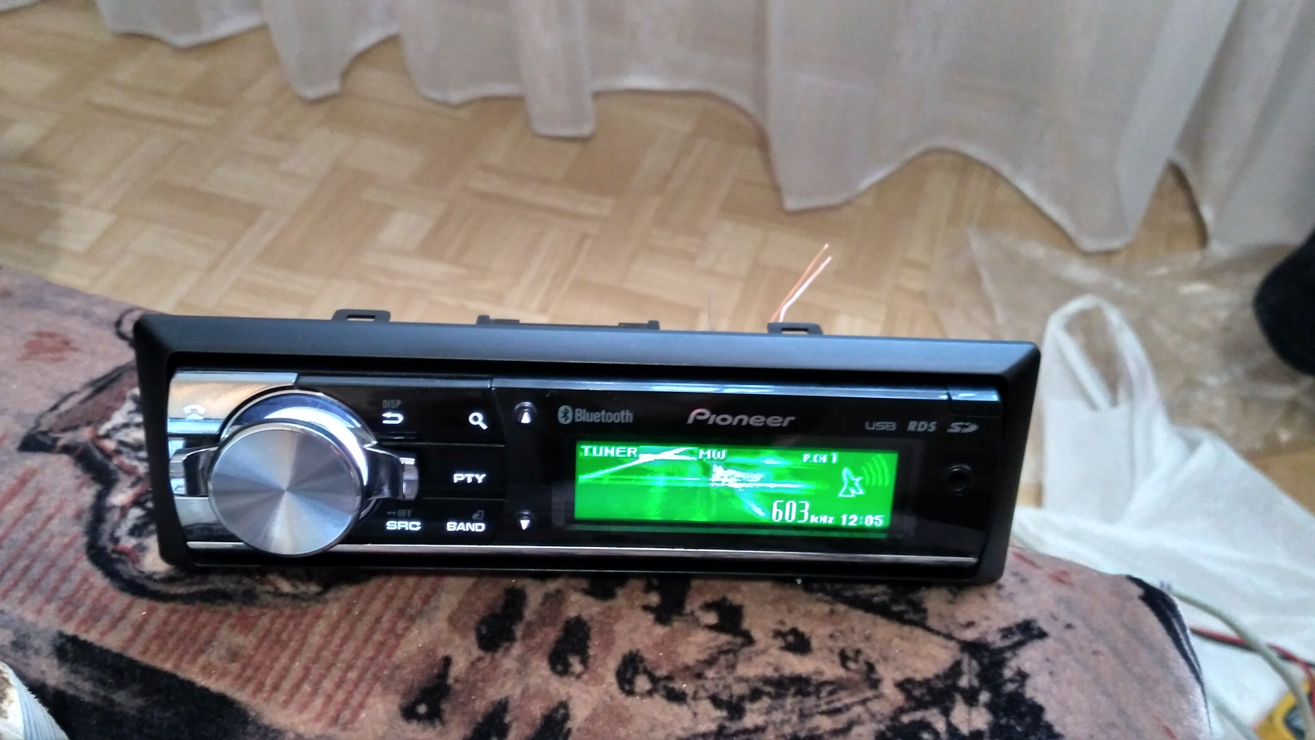

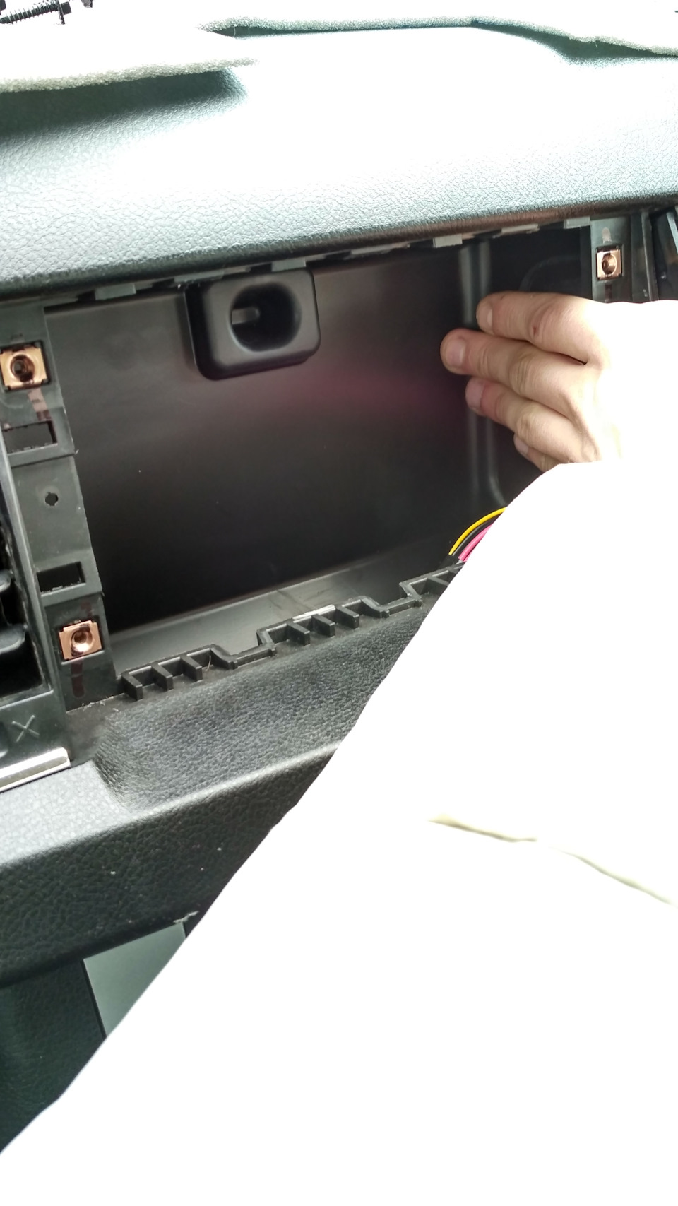

Владельцы УАЗ патриот 2017 г выпуска наверняка столкнулись с суперским инженерным решением установки магнитолы.С дорогих комплектациях ставят глючную Супру, а в начальной просто кармашек .В моем случае уаз был без магнитолы, и когда снял карман удивился, что места для нормальной магнитолы НЕТ.И еще удивило, что нет режима АСС . Магнитола начинает петь только при включении зажигания.Блин 2017 год на дворе)
за кармашком вглубь около 7см, дальше воздуховод.пилить нельзя, даже короткая магнитола без СД диска не помещается.

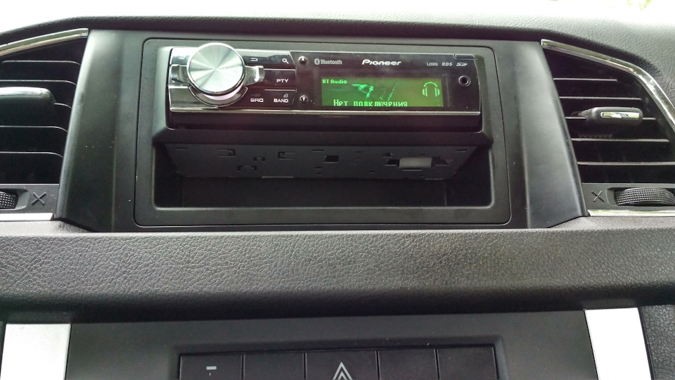

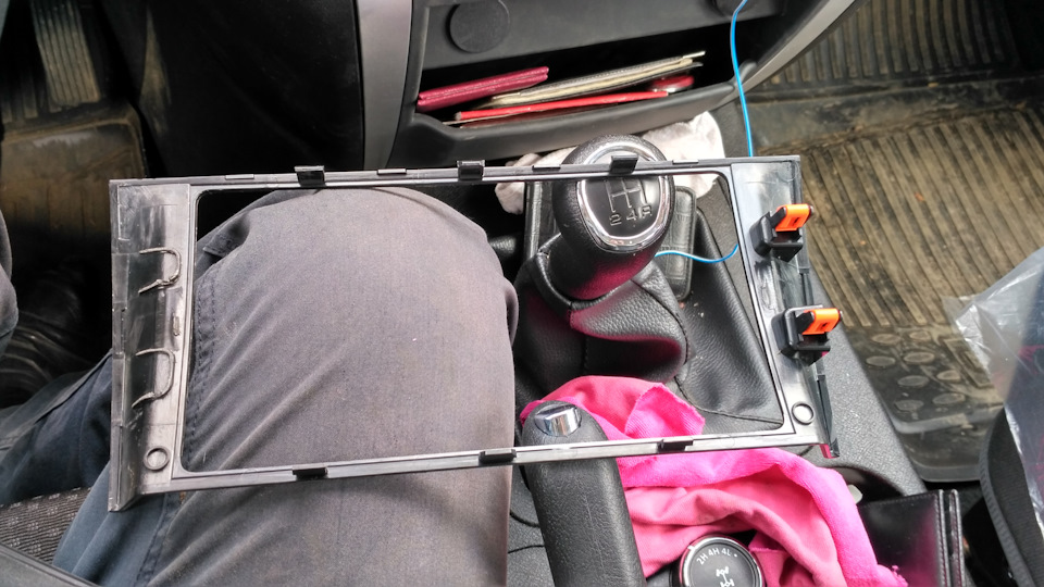

Неудачно снял рамку, сломал два крепления.Но не беда, защелок там хватает.

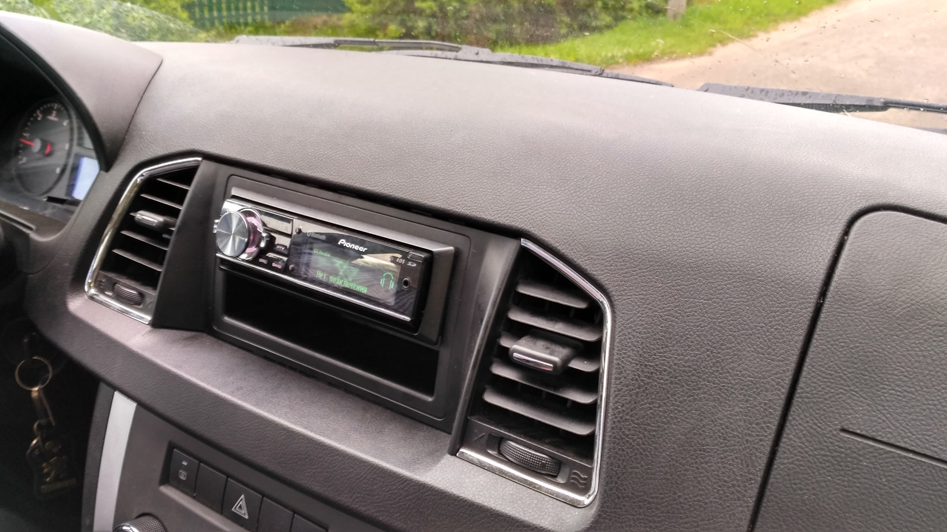

решил разнести панельку и тушку с помощью витой пары .Тушку положил в тоннель КПП, места там хватает.
аудиоподготовка есть, при чем провода длинные.хватило их дотянуть до тушки в тоннеле .
слева видно соединение штатных разъемов с разъемами от магнитолы.

Здравствуйте.на последней фотографии видно, что панень крепится на корпусе.этот корпус от второй ненужной магнитолы. Корпус обрезан и закреплён на родном кормане .

использовал корпус от другой магнитолы.смонтировал привод панельки от родного корпуса, чтобы панель можно снять было. корпус прикрутил болтами к заглушке.

Здравствуйте, подскажите а как саму тушку(панельку) закрепили там (в месте под магнитолу) в кармане?

Здравствуйте, подскажите как панель магнитолы соединяли с самой ?и как панельку эту закрепили в заглушке в панели?Тоже комплектация без мафона.
Каким образом панелька работатет?если сам мафон в панели где коробка передач?
еще раз:корпус от другой магнитолы взял

7 см? То есть, туда НИЧЕГО не воткнёшь?
Ну можно родную магнитолу воткнуть, шупра называется вроде )
