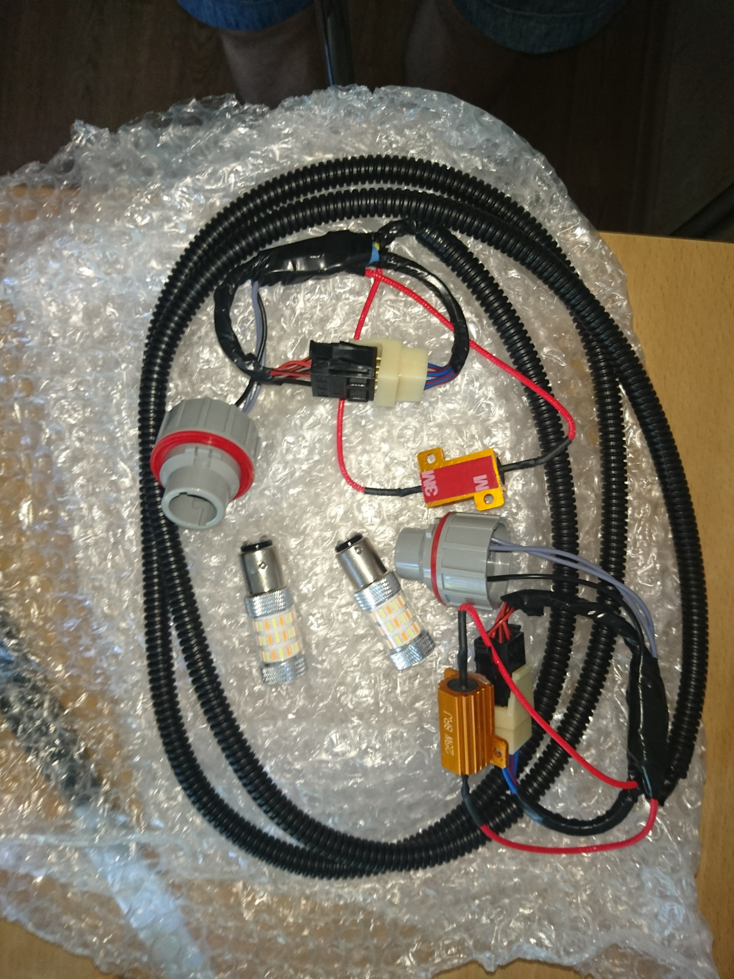

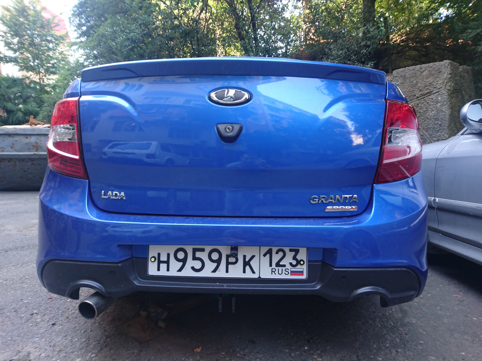

Всем хорошего настроения, с самого первого дня бесило что фонарь заднего хода один, ведь это машина, а не мотоцикл)) и вообще то что выглядят задние фары не симетрично. Полтора года искал вариант, уже был готов сделать фары на заказ, но тут подвернулся вариант взять комплект проводки у одного из участников драйва. Брал у него — rus26vasilii Как и все гениальное — просто, там задний ход переносится в поворотник, а противотуманка в родной задний ход, остается только заклеить родной задний ход и правая фара становится отражением левой)) Единственный минус — то что задний ход и аварийка не могут работать вместе (аварийка перебивает) Установка проще простого, ошибиться не реально. Видео других обладателей этого девайса уже есть на ютубе. Ночью свет отличный. На мой взгляд — это лучшее что можно придумать с задними фарами)))

Ещё я в нижние плафоны поставил одинаковые 5 ваттные лампочки и параллельно с габаритами они включаются. Уже 2 года никаких проблем со всей этой конструкцией задних фонарей нет. Вообще
Я только лампочки поменял, на одной жёлтый начал мерцать
Точно так же бесил этот одинокий белый плафон. Точно у него же покупал. Точно так же сделал.
Точно так же очень доволен симметричностью.
