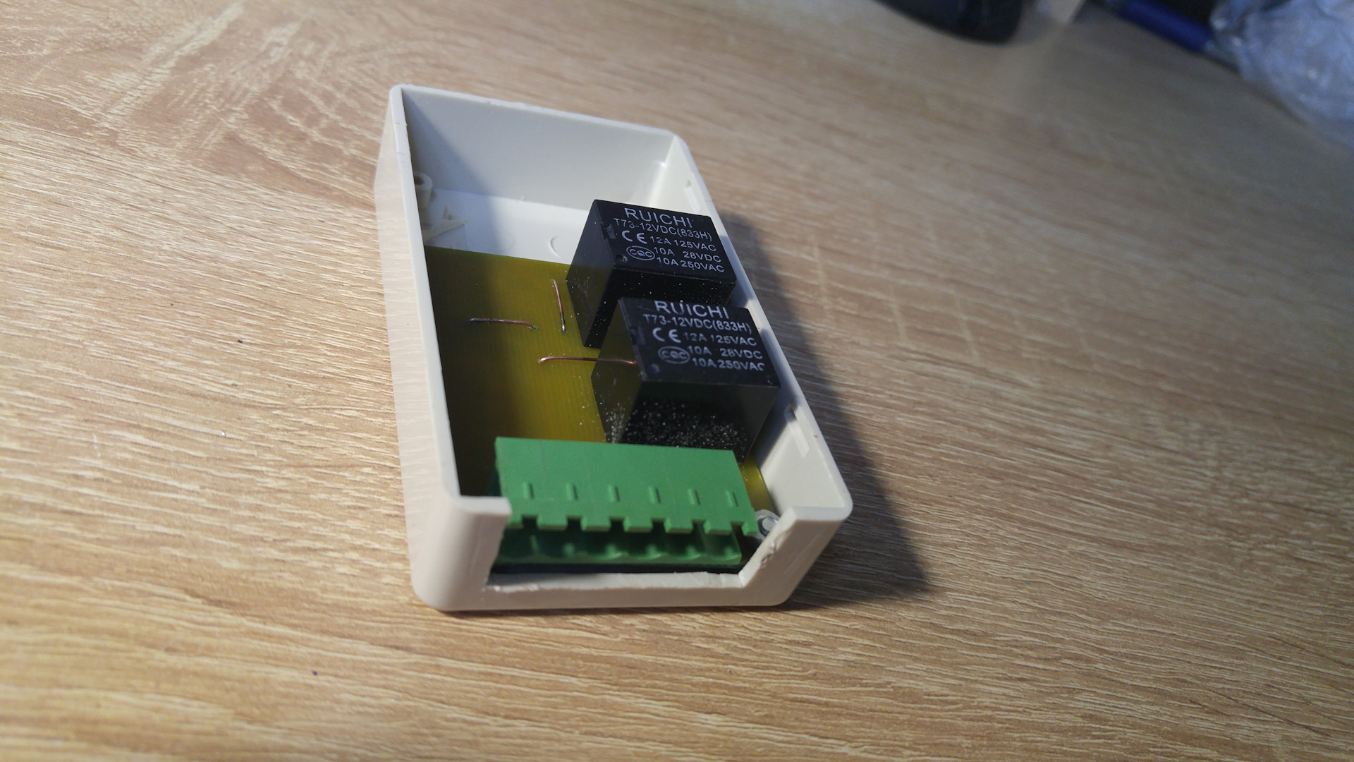

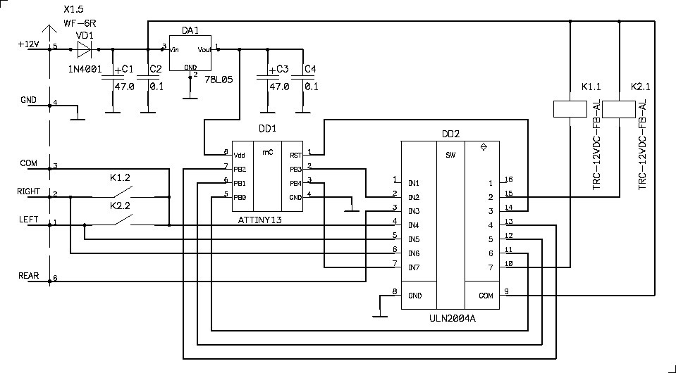

Собрал себе вот такую схему страничка автора www.drive2.ru/l/3825921/.

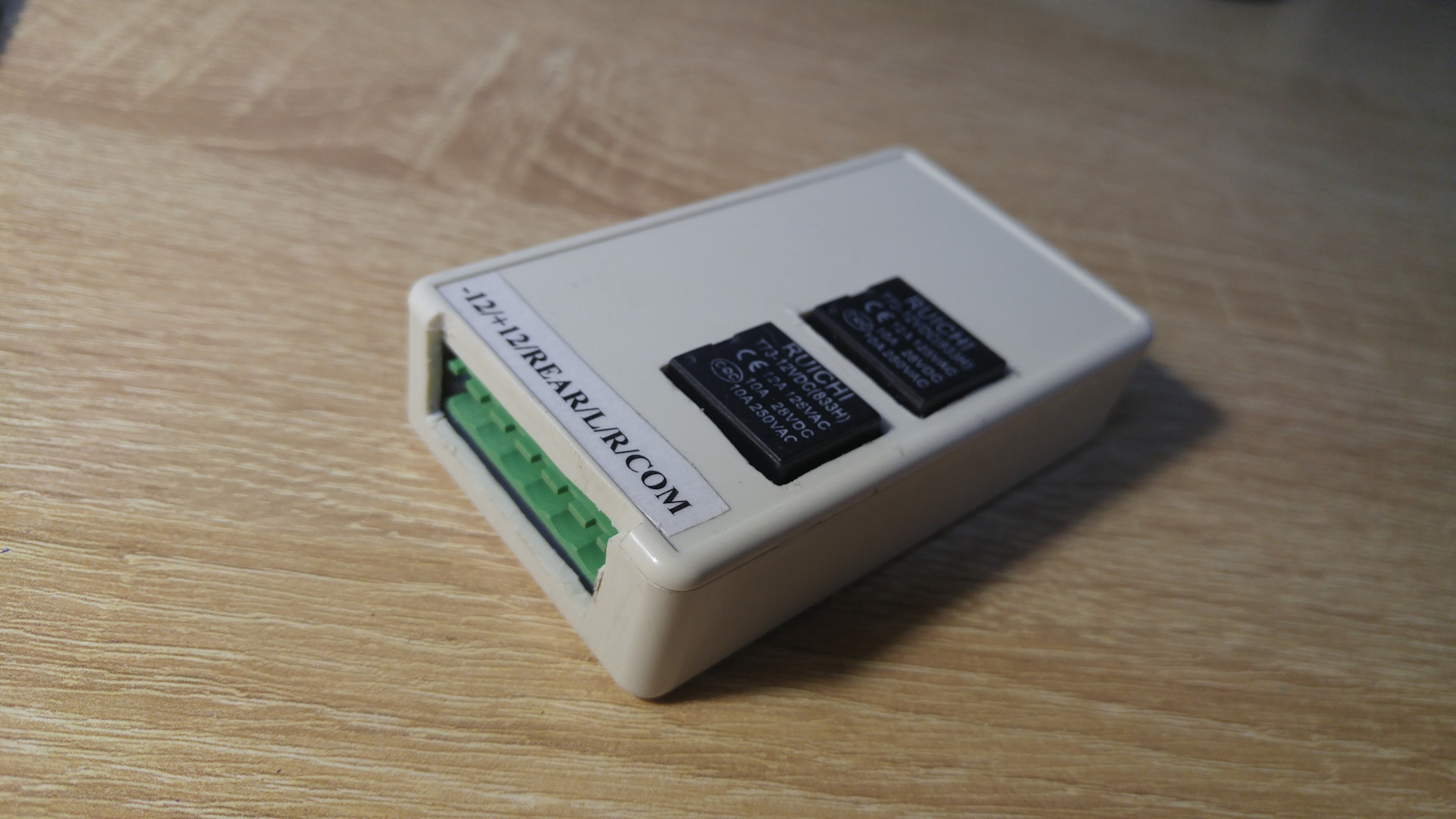

Ну как всегда не заработала, дня два мучился, реле моей схемы одновременно щелкала с реле поворотов. Прошивку использовал без поддержки заднего хода. В итоге перерезал дорожку от первой ноги ATtiny13A и все заработало. Фьюзы выставлял low 4a high f9 (без поддержки заднего хода), low 4a high f8 ( с подержкой заднего хода). Корпус оказался низкий, пришлось выпиливать под реле.

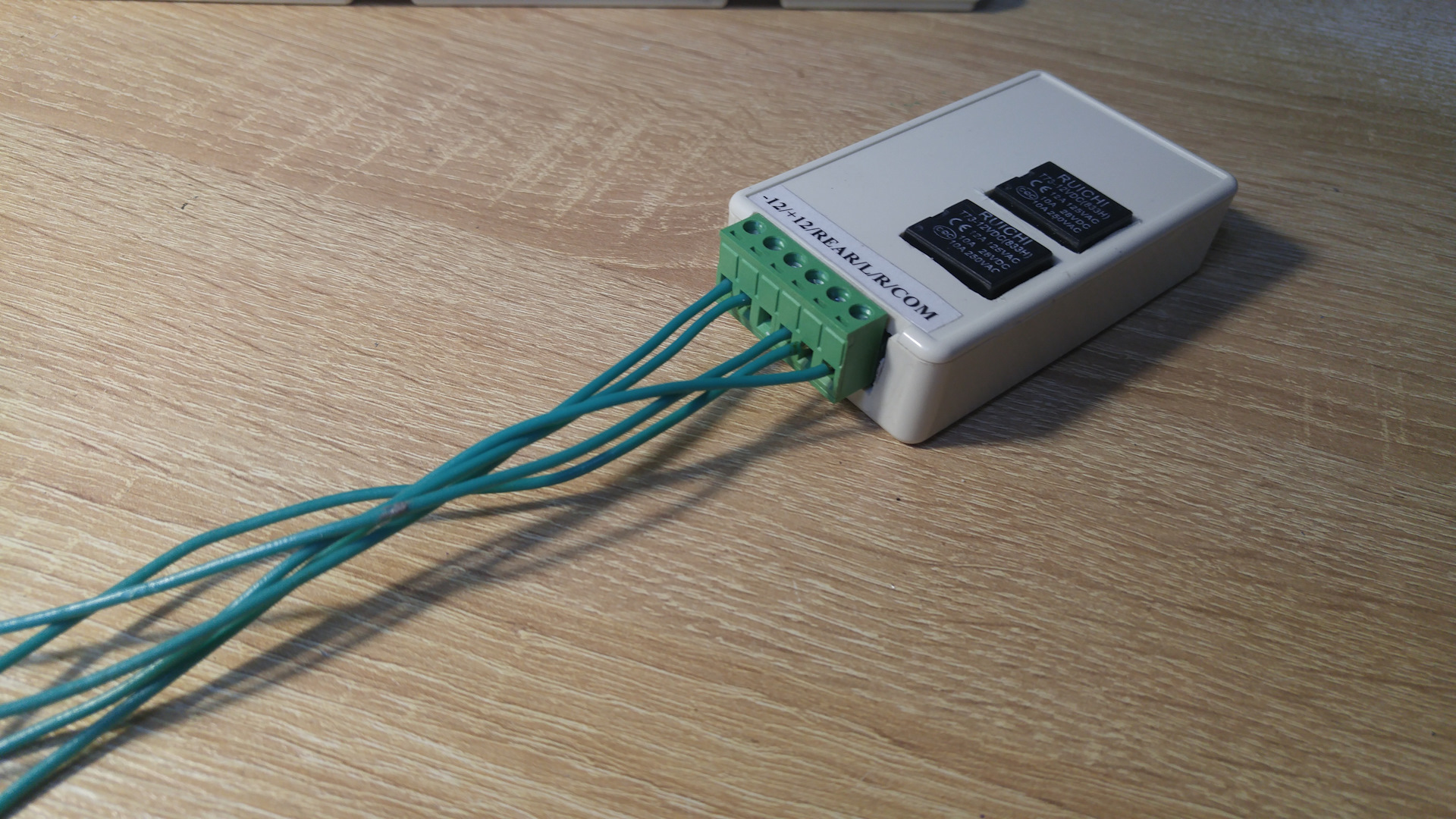

Да установил, все работает.
Установил в авто?
