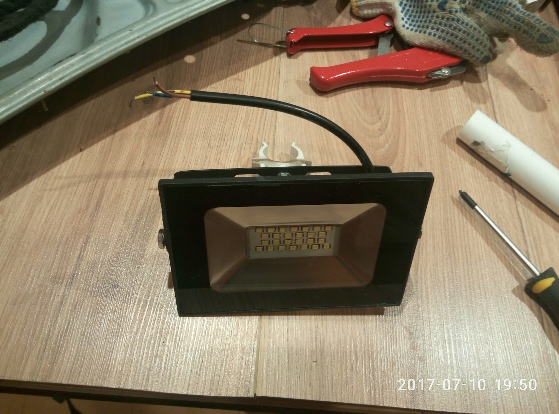

Тема не новая, но все равно выложу. Вдруг кому пригодится.

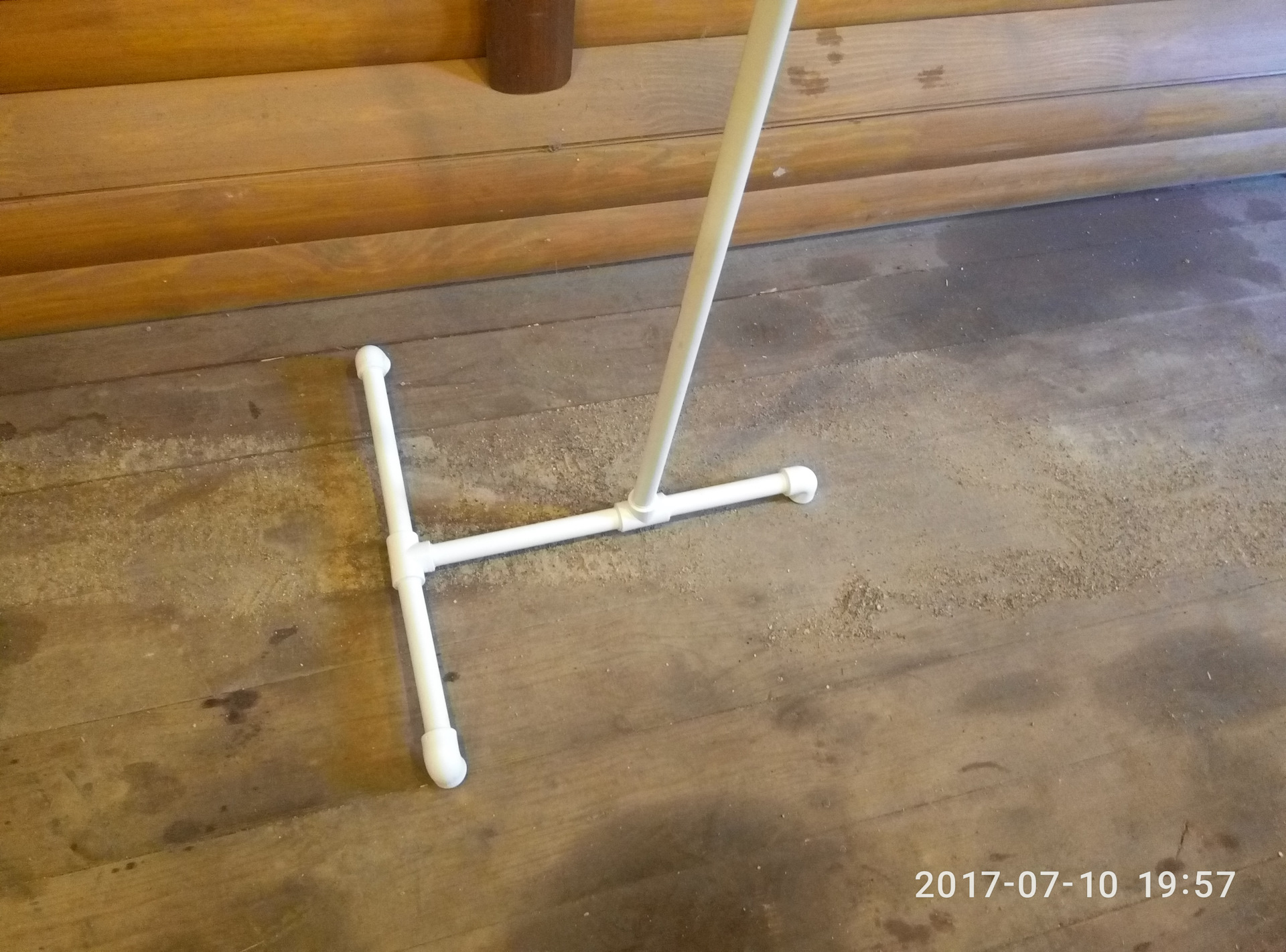

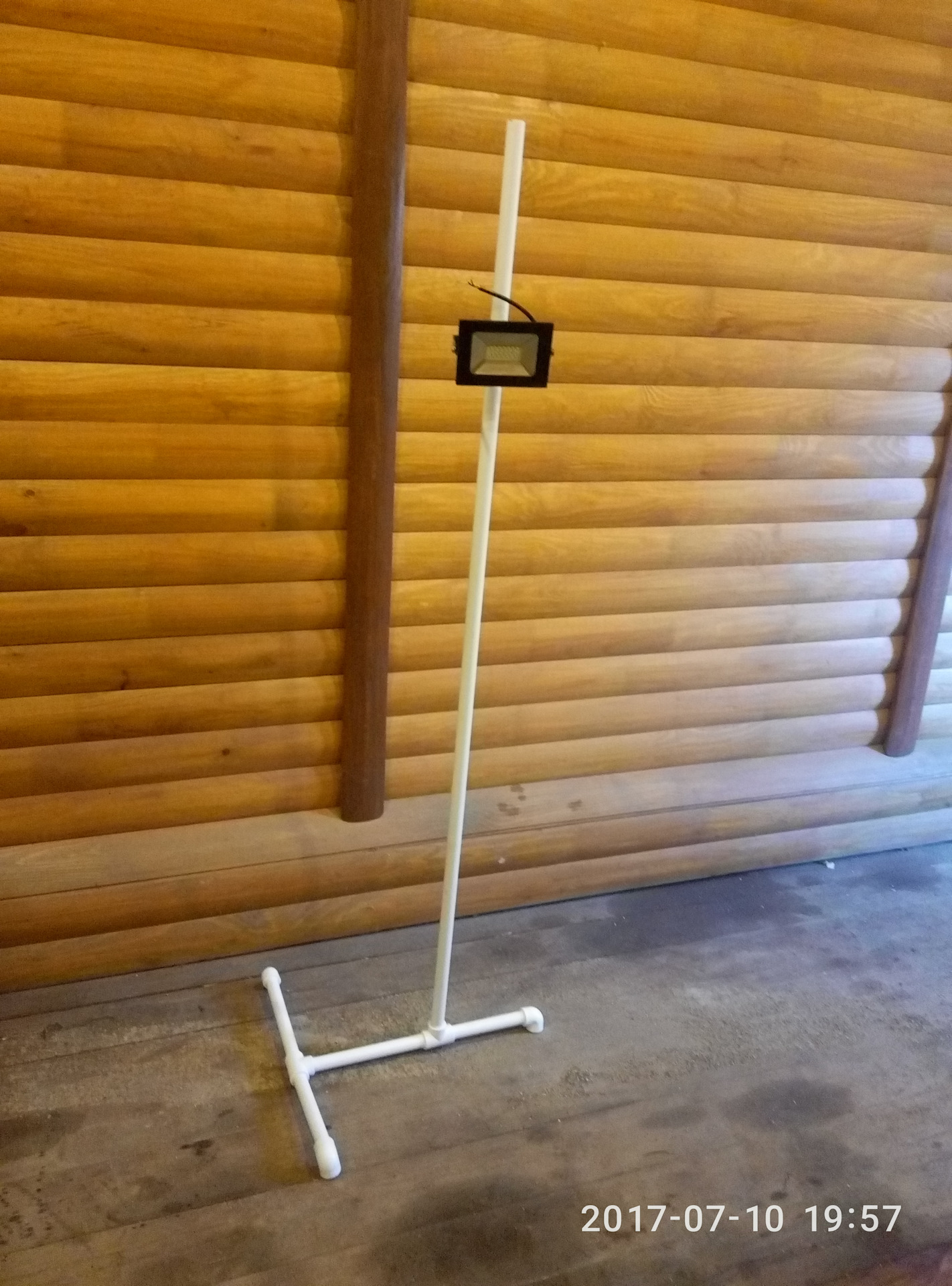

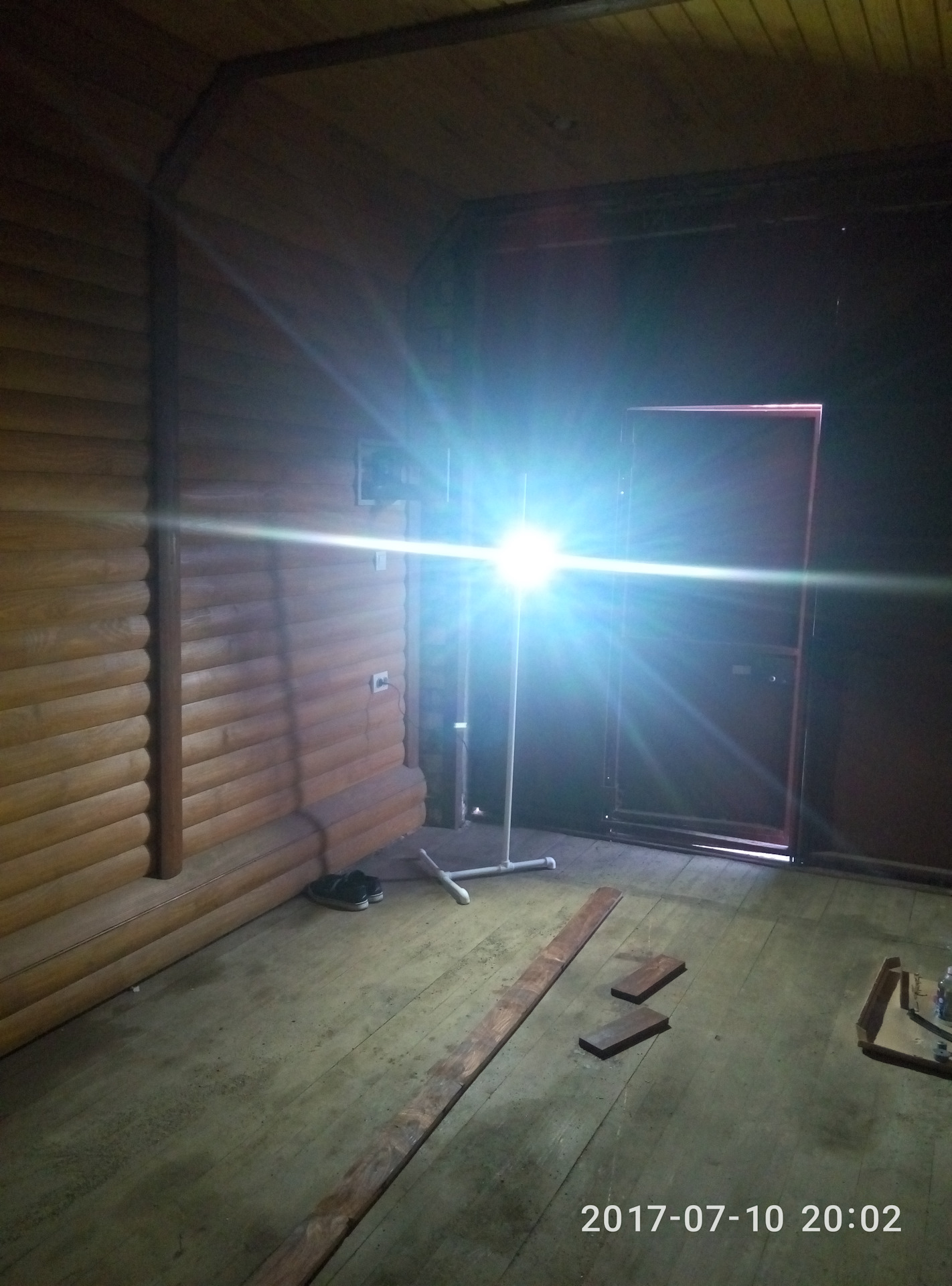

В любом гараже как никрути стационарного освещения бывает недостаточно и требуется более яркая локальная подсветка. С обычной переноской не всегда удобно — нужно что бы ее кто то держал. Решил сделать небольшую стойку с диодным прожектором — что бы ее можно было спокойно поставить для освещения.
Думал сначала сделать из офисного стула, но тут вспомнил что после ремонта остались трубы пп для сантехники — решил делать из них.

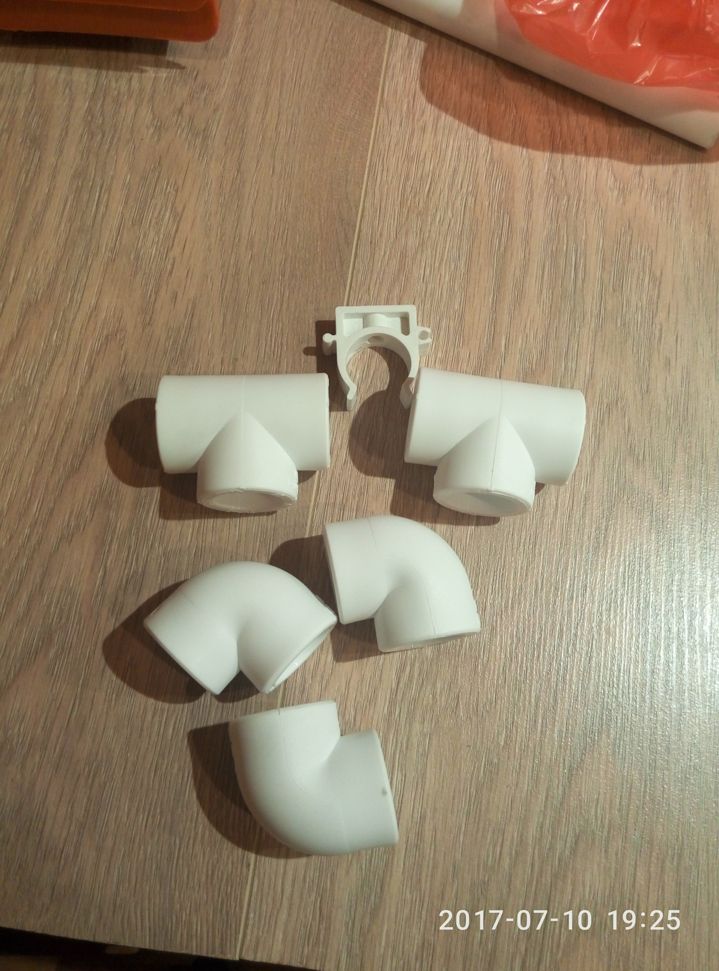

Что понадобилось:
1. Уголок 90 градусов 3 штуки
2. Тройник 2 штуки
3. Сама труба пп

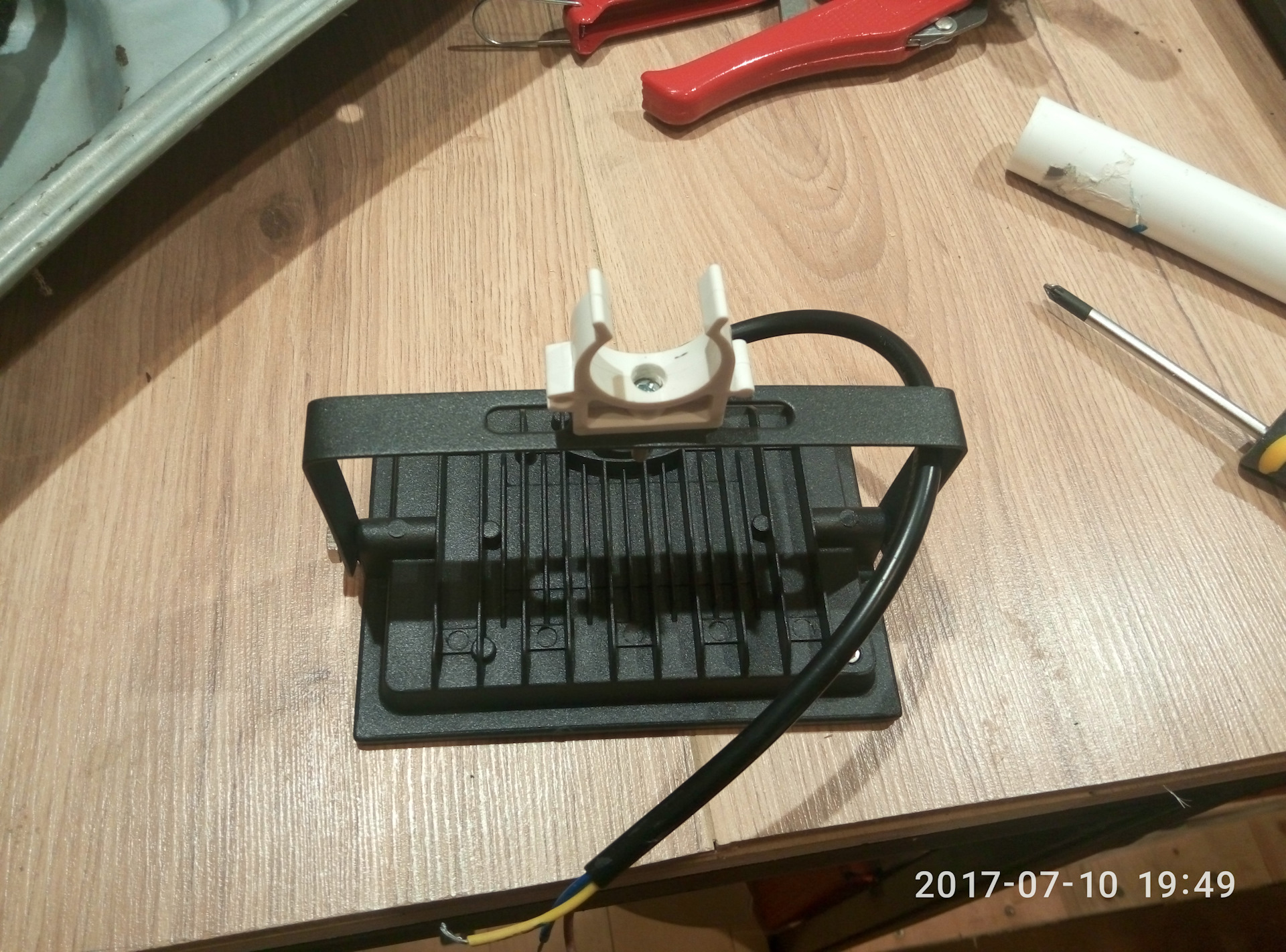

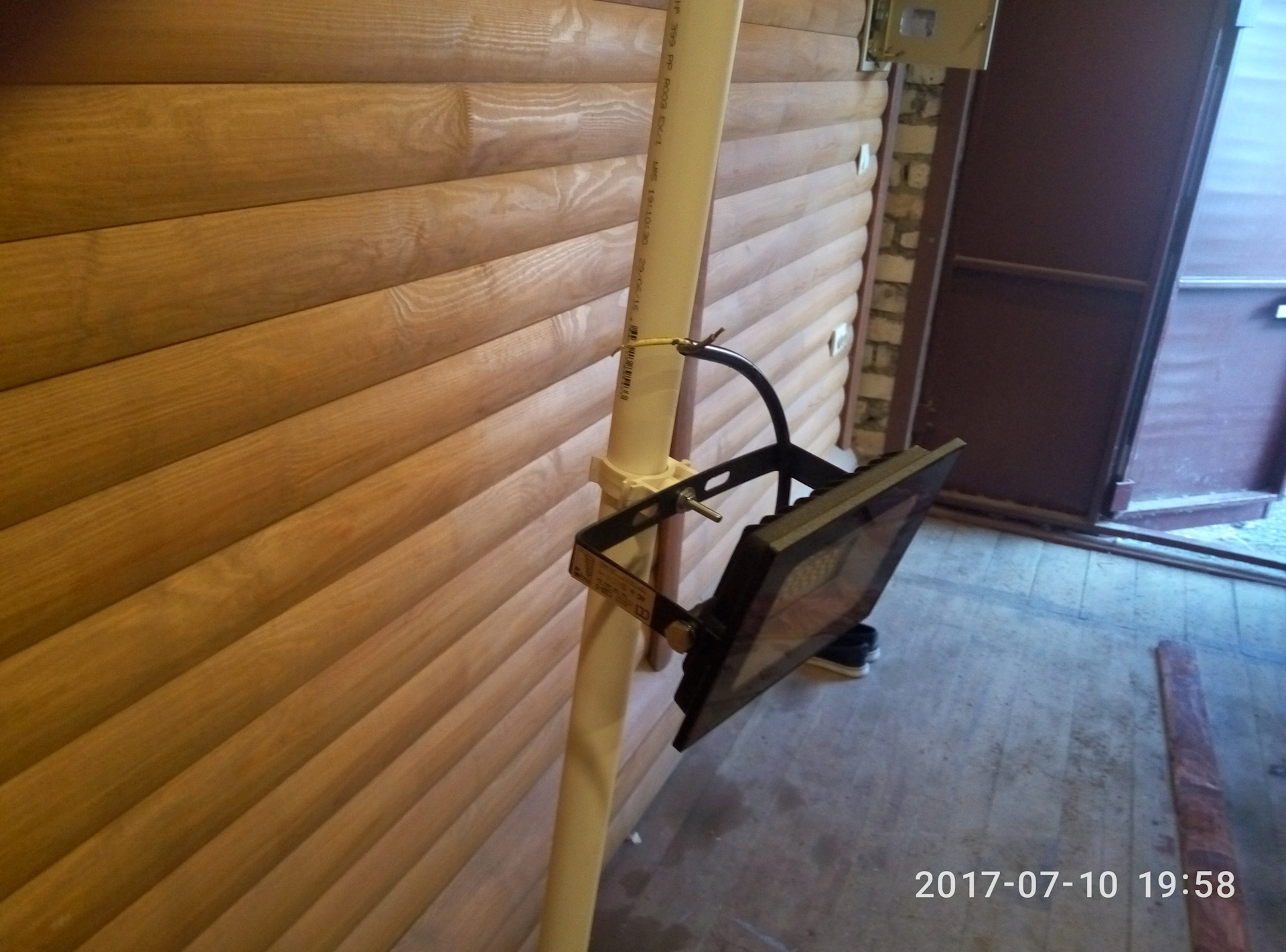

4. Клипса для крепления этих труб.
5. Светильник диодный 20 Вт

если в трубы основания набить песка (земли, налить воды), то устойчивость повысится
Понял. Спасибо за совет.
Все генеальное — просто
Если хотите более крепкую подставку можно взяь 32 трубу. Как идея спасибо. Удачи на дорогах
Он не устойчивый по мойму
Пробовал раскачивать…все стоит нормально )
