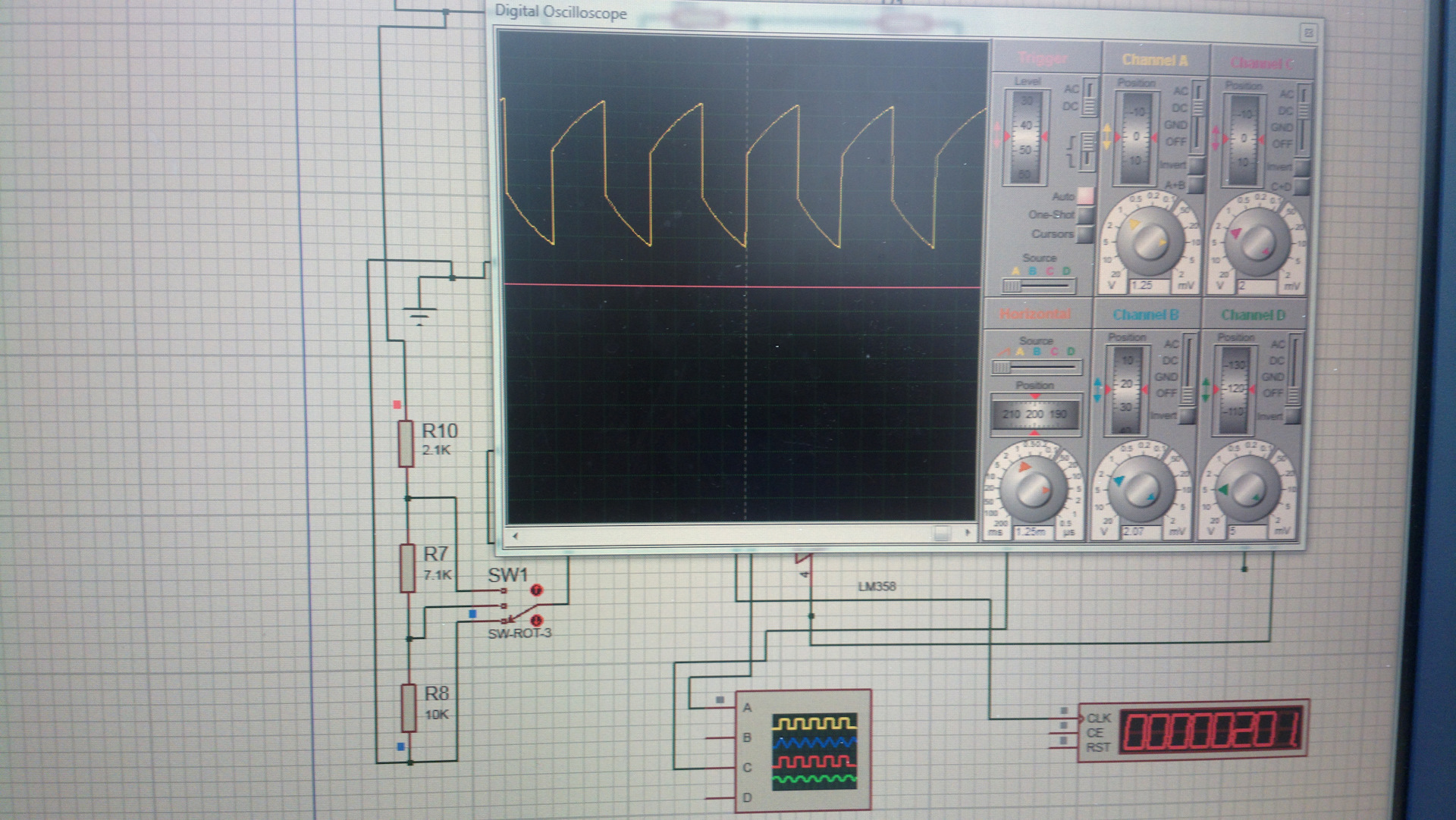

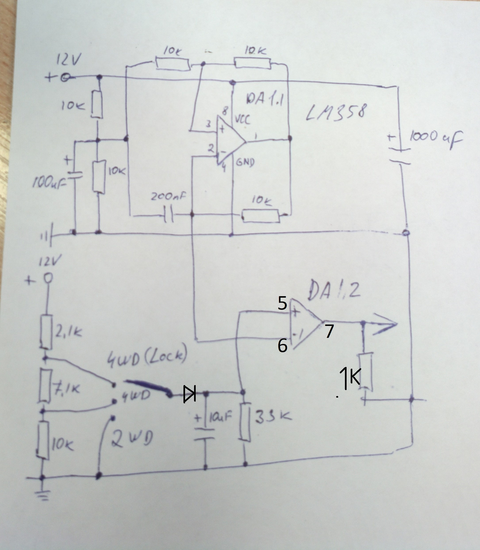

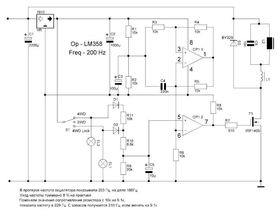

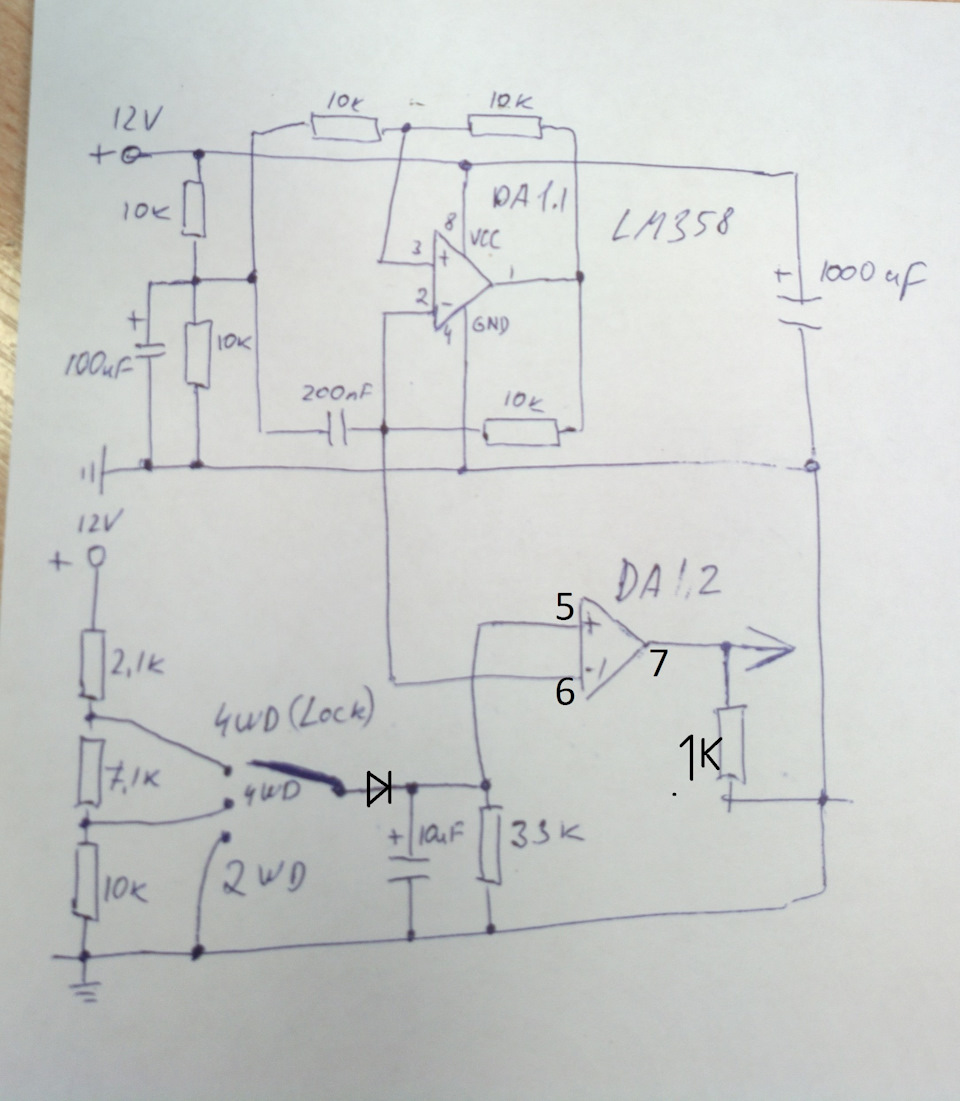

Необходимо нам выполнить шим-регулятор, сперва пала мысль на таймер к1006ви1 (она же ne555), собрал, потестил, не то, не имеет плавного перехода. В итоге была собрана схема на спаренном операционном усилителе lm358, первая ее часть используется как генератор пилы, второю частью мы меняем скважность. Можно поставить и переменный резистор, но будешь ли ты его крутить при езде? — Ни разу неудобно. Нам необходимо три режима работы редуктора, 2вд, 4вд, 4вд-блок. Первый случай — нет напряжения на электромуфте, второй режим — примерно половина мощности электромуфты, третий режим — максимум. Останавливаться, чтобы врубить вд и ощущать толчок, иметь риск убить муфту? — Никак не хочется, поэтому нам надо плавно ее включить. В схеме сей момент реализован с помощью конденсатора и резистора, включенных в параллель на плюсовой вход второго операционника, плавный заряд кондера в течении примерно 1 сек и такой же плавный разряд за счет сопротивления меняет уровень сравнения, в итоге шимка работает в течении секунды. Более, чем предостаточно для того, чтобы не ушатать муфту. Всё делалось топорно, в протеусе, просьба не ругать, комментарии и советы приветствуются. Это только сигнальная часть схемы, еще будет силовая. Кто может подсказать максимальный ток потребления электромуфты? А то в качестве силового элемента да и реализации схемы попроще и понадежней на ум приходит с использованием микросхемы TA8050, которая так часто попадалась в автомобильной электронике, как раз для работы с электродвигателями она.

Есть ещё мысля небольшая, когда у нас транзистор почти всегда открыт при максимальной длительности импульса, имеется риск насыщения какой-либо емкости и транзистор будет работать в эсктремальном режиме, может сгореть и повлечь за собой всю схему, опасно. Думаю вкорячить в схему еще релюшку ампер на 10, для работы с максимальной нагрузкой, смысл в чем: при достижении через секунду максимальной скважности импульса, включается параллельно релюшка, которая почти не имеет токовой нагрузки, следственно подгорание контакта в ней не будет. Но… Эта же релюшка будет выключать логический элемент, к примеру и-не-не, через которую идет опорное напряжение на компаратор шим и тем самым закроет транзистор в спокойное положение, выделение мощности на нем не будет и он не будет греться, а релюшка, будучи в замкнутом положении, будет держать 4вд на себе. При переходе в другой режим она отключится. А оставшихся пару элементов и-не от микросхемы мы заточим под отключение по скорости и срабатывание назад сей приблуды.)))

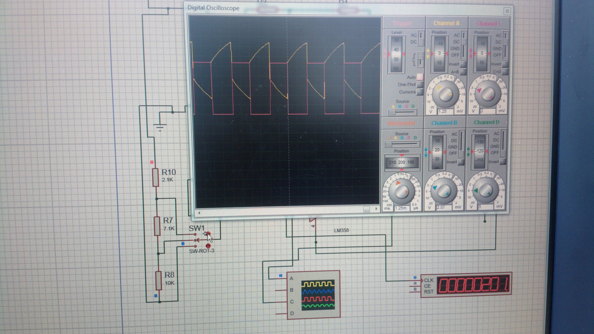

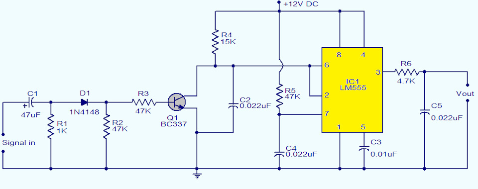

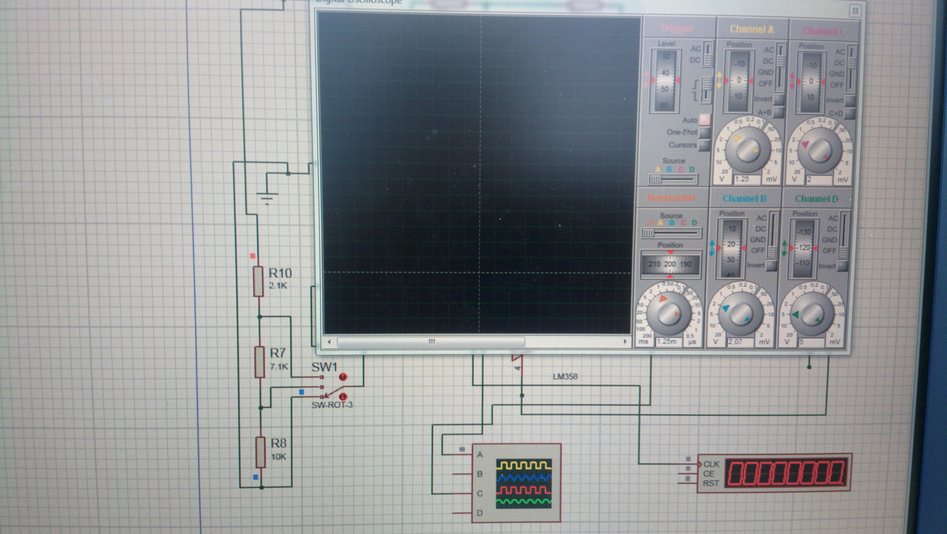

Соображения по поводу отключения 4WD. Вот схема преобразователя частота-напряжения. Сэмулирована в протеусе, работоспособна. Читая мануал по вингроаду, искал именно график зависимости частоты следования импульсов от скорости, не нашел. Но нашел инструкцию по проверке спидометра, в ней миниграфик, смысл в чем: при скорости в 40 км/ч, длина импульса от датчика составляет примерно 18мс, округляем, получаем 20мс. 1000/20=50Гц. То есть при скорости в 40 км/ч частота импульсов составляет 50Гц, можно собрать схему, поставить в нее подстроечник, подцепить всё к сети и на ходу машины по трассе выставить кому какую удобно скорость отключения вд, 40-60 км/ч, в этих пределах, а далее ее уже реализовать на практике.

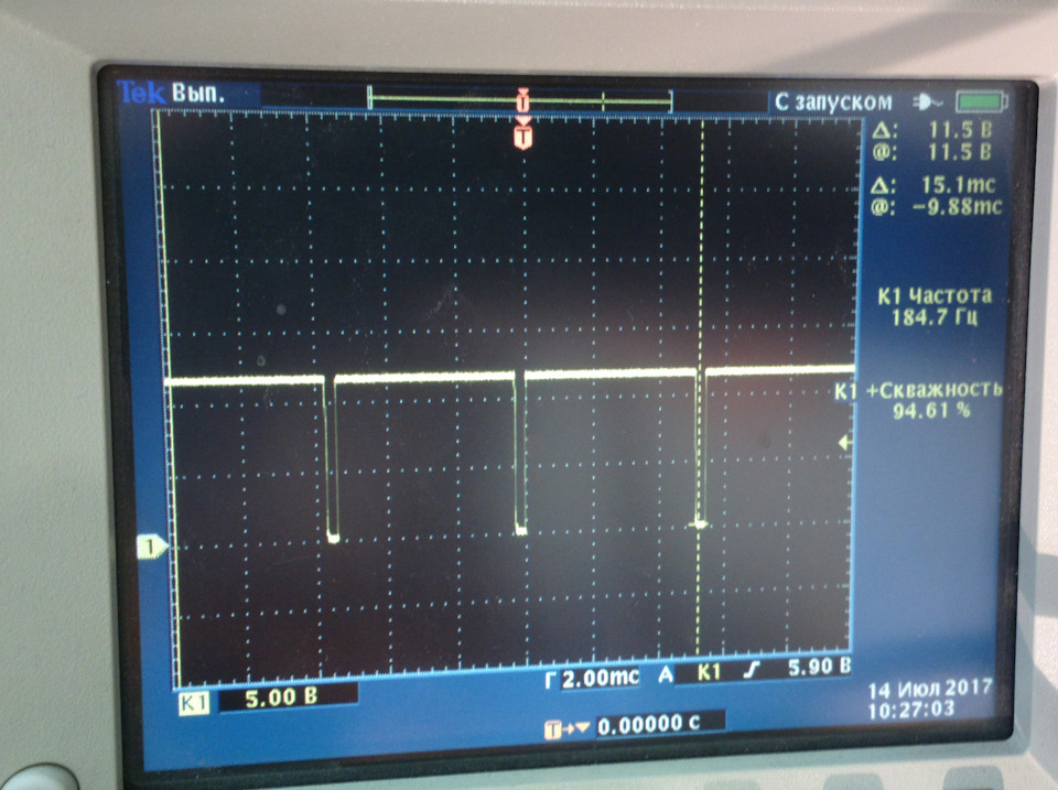

Проводим второй эксперимент. 100 % мощности, почти. Также 13 вольт, показания амперметра 4.9 Ампера, ожидаемо, частота еще немного убежала и составляет 185 Гц. И так сойдет)
При таком импульсе возможно может сгореть обмотка, убавь длину импульса, чтобы импульс был похож на импульс
Так она кратковременная будет в таком виде, дальше подхват через реле возможно будет. Рассматриваю ещё вариант сбора блока на контроллере, аналогично родным иксовым мозгам, которые работают по абске. Чтоб было три режима.

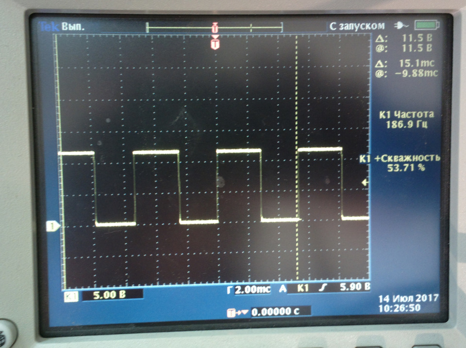

Проводим эксперимент. Запустили на 50% мощности. Подаем 13 вольт, показания амперметра составляют 3.1 Ампера, нормально, пойдет. Частота немного убежала, но это не критично, скважность 53 %, тоже вполне хорошо.

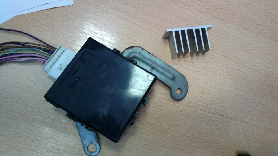

А это блочок, во что надо всё впихнуть, места там с запасом, останется даже для доработки, которая будет включать в себя отключение 4WD по достижению заданной скорости по показаниям спидометра, на тыльной стороне блока вырежем окошко, чтобы на плате заезжал радиатор с транзистором и полностью находился за его пределами, всяко греться будет меньше.

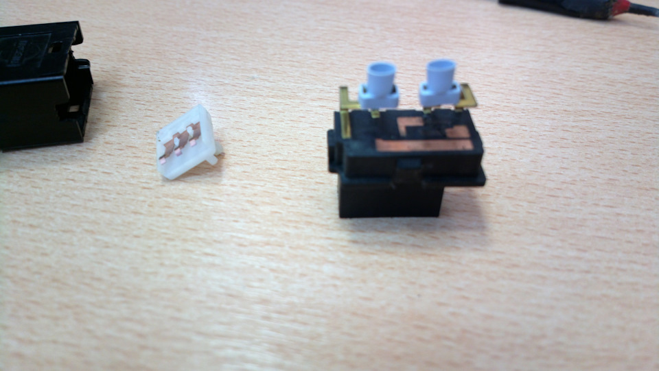

Отпилили юбку
Разобрали

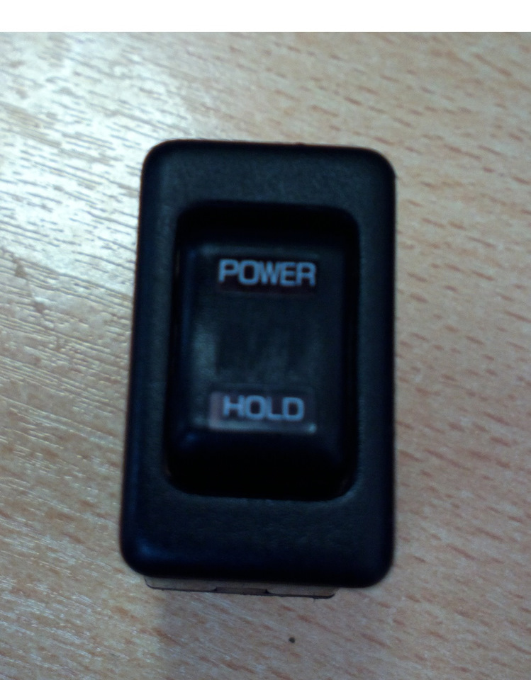

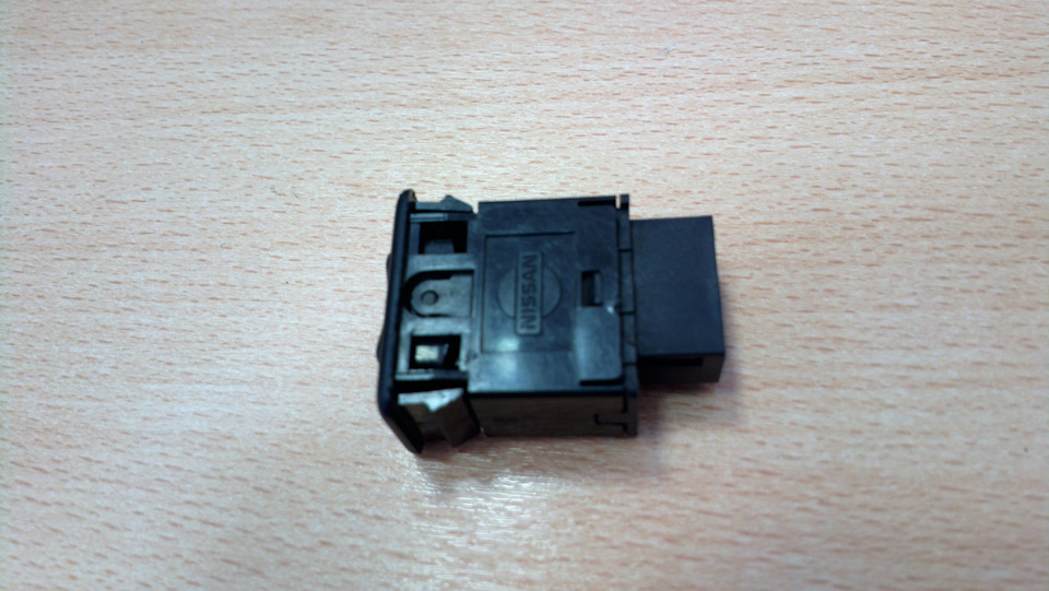

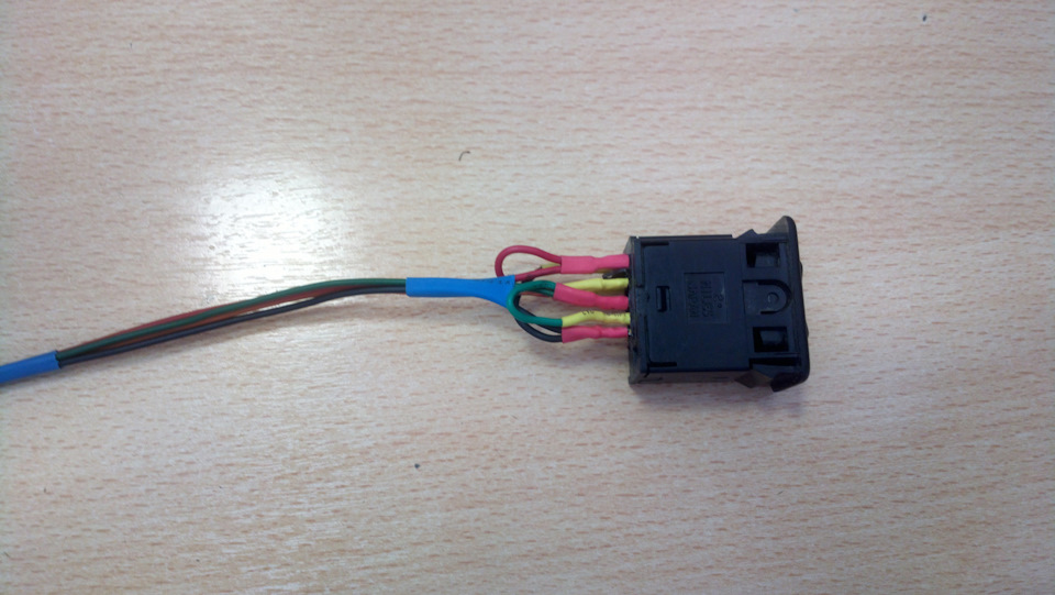

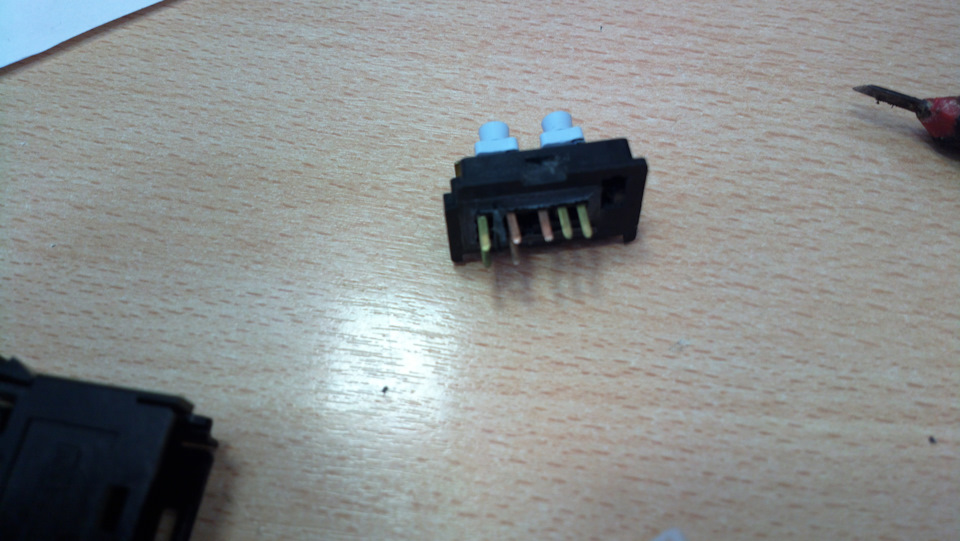

На авторазборке была найдена кнопка ниссановская на три положения, да еще и с индикацией, правда без штекера с проводами, концов многовато, ну и ладно. Разобрали, смотрим, 4 конца на две лампы, три конца на переключатель перекидной со средним положением. Так, ну придется припаивать провода, спиливаем юбку, видим 4 конца для ламп, они латунные, чтоб без лишнего геморру к ним припаяться, лудим сразу с флюсом по алюминию. Чтоб меньше проводов вести в блок управления, концы развязываем и спаиваем сразу на кнопке. Итого 4 вместо 7. Подгоняем тогда делитель под эту кнопку, пересчитываем, перерисовываем. Блочок размером с половину ладожки, для того чтобы воткнуть куда-нибудь под торпеду, вполне нормально. В блочке у нас 12 концов, тоже хватит для разводки всей, останется только выпаять разъем и под имеющиеся детали разрисовать, вытравить, просверлить плату и собрать схему, еще раз протестить.

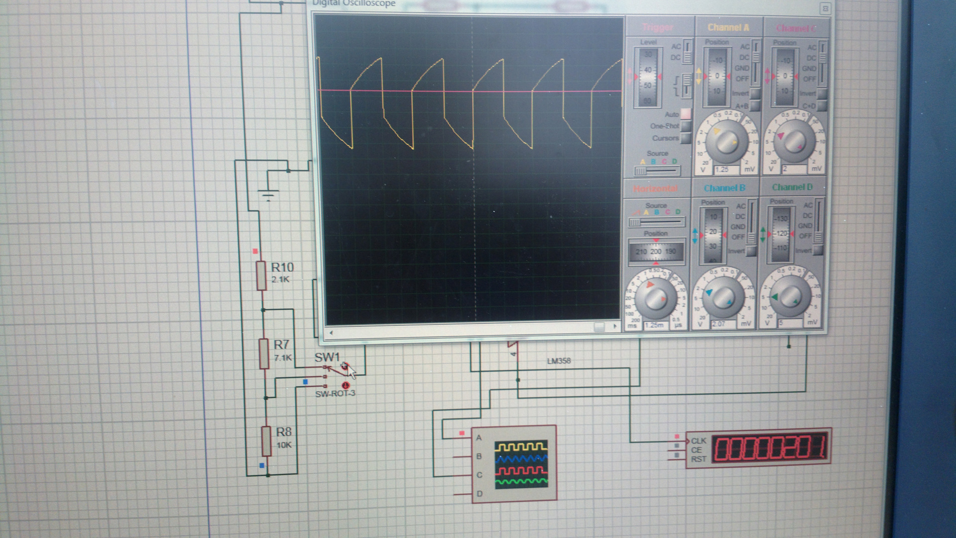

Изменяем сопротивление резистора R5
Ну вот, ушло пару дней на эксперименты и подбор деталей, поиски кнопки и прочее, подгонку схемы под имеющиеся элементы. Окончательная проверка ШИМ-регулятора была проведена на транзисторе IRF1405, ибо IRF630 безбожно грелся, почитав даташиты, стало понятно почему. Внутреннее сопротивление перехода с истока на сток составляет 0.4 Ома. У нас же сопротивление обмотки муфты заявлено 2.45 Ома. Да и вообще 630 — вариант только для электроники в 220 Вольт. У 1405 сопротивление 0.04 Ома, то есть рассеивание мощности на нем будет куда меньше, да и прямой ток в 33А для него прям вообще хороши, рабочее напряжение 50В, тоже хорошо. Собрали, проверили на полной мощности в течении 5 минут, трогаем, тепловат, но палец держать можно, а что удивляться — он то у нас без радиатора еще. В идеале бы глянуть на тот, что стоит в блоках управления AWD на ниссанах. Была мысль даже тиристор вогнать туда, было бы неплохо, да и частота то для него подходящая — 200Гц, биполярные транзисторы не рассматривали — может произойти размытие фронтов импульса, как скажется на муфте — неизвестно. Решено было оставить как есть. Проверка проводилась на лампе в 55W 12V. 55/12=4,58 Ампера получаем. Сопротивление обмотки муфты — 2,45 Ома. 12/2,45=4,89 Ампера. 12*4,89=58 W. Довольно близко, для испытаний сойдет. Предохранитель идет в 10А. Испытания проводились с устойчивым блоком питания и осциллографом.

Надо в своей схеме изменить делитель, а то реально транзистор выгорит, при максимальном токе то. Установить хоть мизерную скважность. Чтобы транзистор не был в постоянно открытом состоянии
