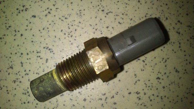

Самое что напрягает — это показание на приборной панели, что температура на пике.
Но кулер даже и не думает сработать сразу. Кулер исправен.
Грешу на Toyota 83420-20040 Датчик температуры жидкости. В патрубке помпы — он идёт только на стрелку на панели, больше ни на что не влияет.
Куплю, поставим и посмотрим что будет. (Фото не моё).
Комментарии 1
Кстати, на этих моторах стоит аж 3 датчика температуры двигателя. Один с зеленой фишкой на мозги, рядом с ним с белой на включение Карлсона, третий позади двигателя возле помпы на панель приборов.
