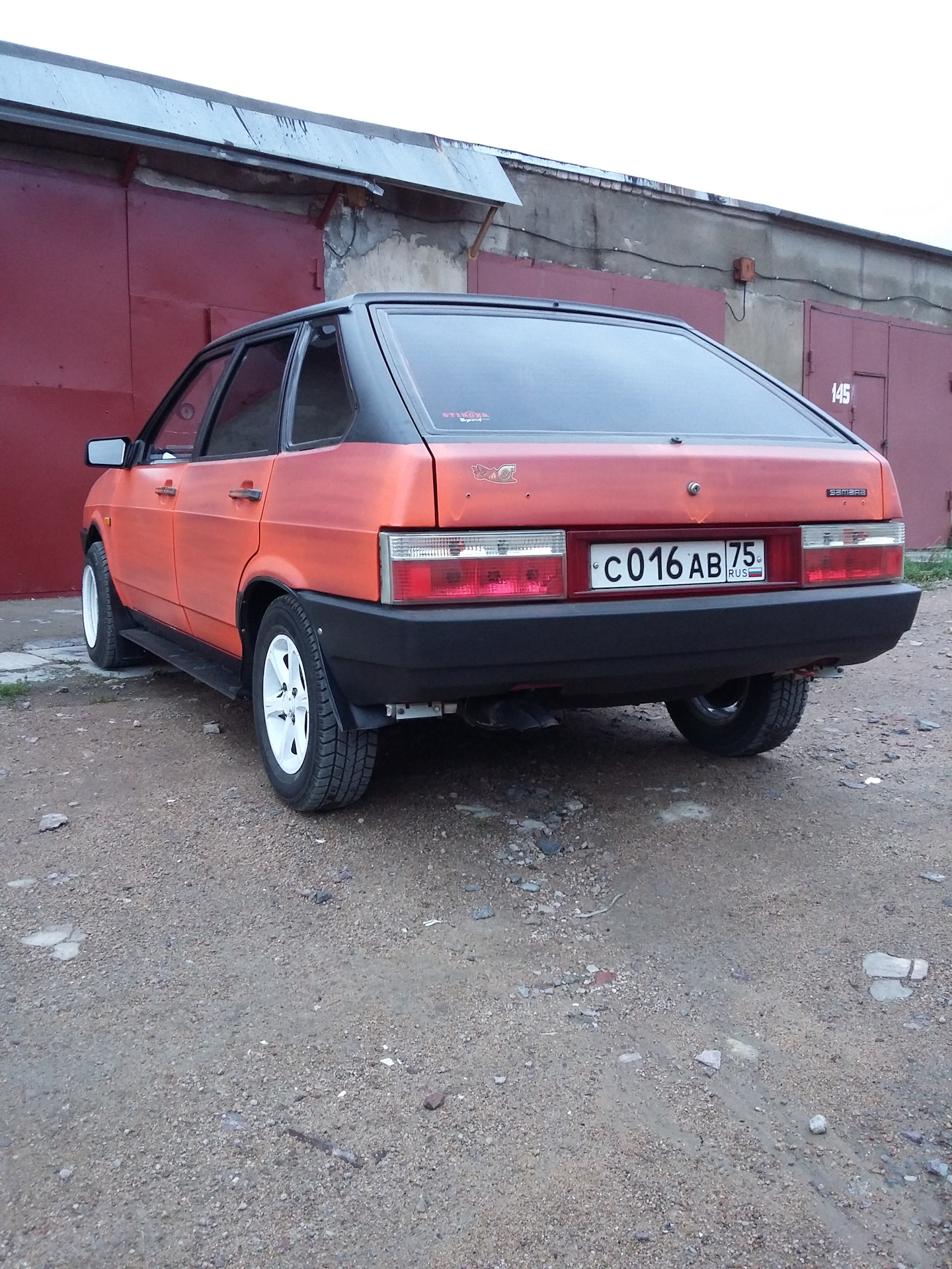

После смерти отца в конце 2013 года, что бы чем то себя занять в это сложное время, решил купить "автомобиль ВАЗ 2109" для дальнейшего тюнинга и продажи…
Случайно "в дроме" наткнулся на объявление о продаже ВАЗ 2109, состояние на фото было великолепным…за авто нужно было ехать в г. Чита — ориентировочно 570 км. от г. Краснокаменск.
Осматривая машину, все желание ее приобрести куда-то вдруг отвалилось. Кузов был идеальном состоянии — не бытый, без трещин и коррозии. Подвеска, двигатель, КПП и салон были в плохом состоянии. Краска на кузове была очень сильно затерта. Пробег составлял честные 72 000 км. (эксплуатировалась в одних руках, бездорожья авто не видел). Ну что ж…завели. Прогрелась — работает даже очень неплохо.
Т.к покупать больше нечего, один хлам, а хотелось именно девятку, поторговавшись…короче отдал за нее 105 000 руб. Жалею что фото не сделал на момент покупки.

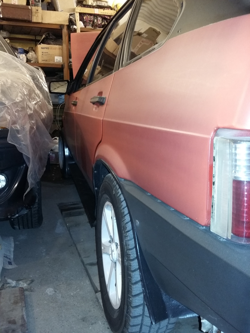

Установил подкрылки.

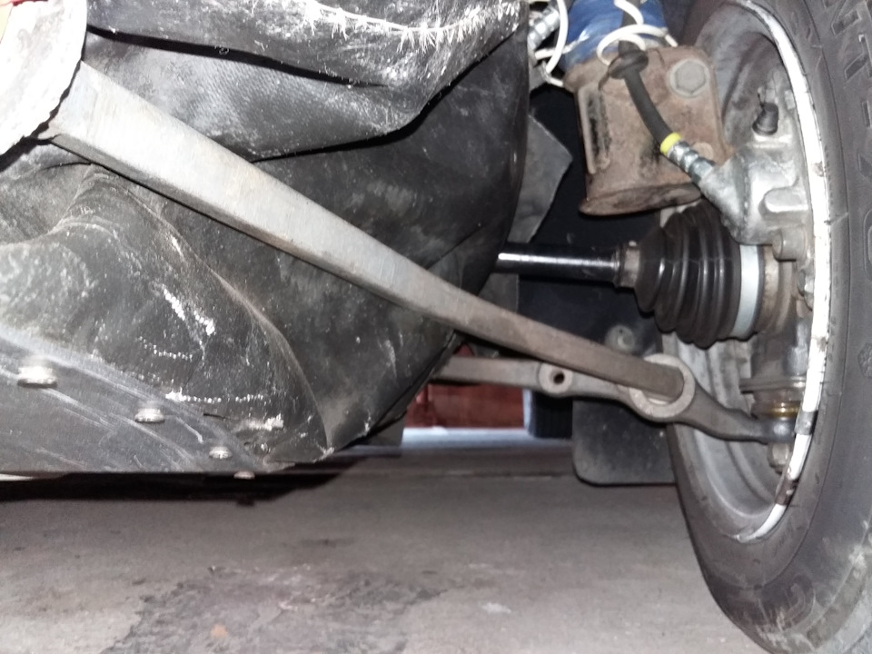

К зиме дошли руки до подвески. Так как хотел нормальную мягкую подвеску, приобрел масляные вкладыши и задние масляные стойки Winwhale, опорные подшипники SS20 и подрамник стингер.
Начался геморрой с передом…Еле открутил все болты 1994 года выпуска, в подвеску никто не лазил…Заменил нижние сайлентблоки, тормозные шланги, пыльники суппортов, тормозные колодки и установил подрамник стингер. Т.к. кузов был как новый, подрамник встал без каких либо доработак на раз. Минус стингера — передние сайлентблоки, с ними машина гуляет по дороге на скоростях за 100…Стойки были заводские — разборные, в них установил вкладыши. Так же поставил подогрев стоек ( зимы у нас до -40). Результатом остался доволен, едет мягко, тихо. Стабилизатор снял вообще, т.к. с этим тухлым мотором он не к чему.
Так же заменил задние потроха подвески. Установил подогрев стоек.
Задние стойки с нуля гремели ужас (качество говно)…оставил пока так (бюджет не позволял). Несмотря на это, плавность хода меня однозначно радовала.

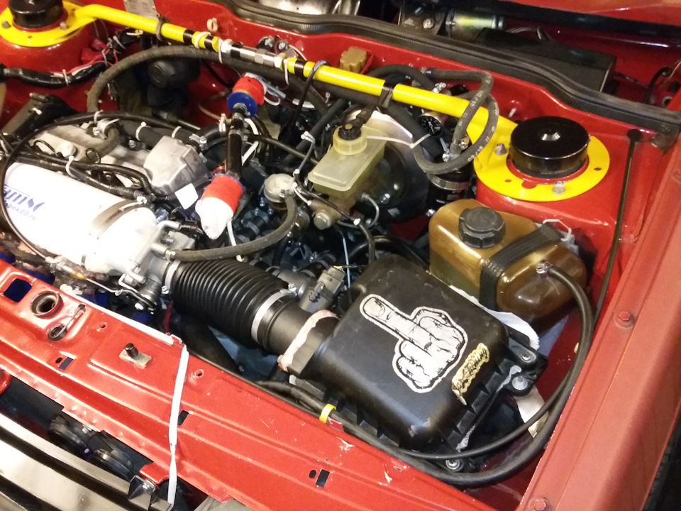

Подошло время самого интересного — двигателя, т.к. теперь настройки подвески в разы превосходили возможности мотора и ездить стало не интересно.
Случайно попался ДВС 11194 16V с битой приоры универсала с пробегом 20 000км…Я читал в интернете, что у этого мотора хороший жор масла и совсем отсутствует крутящий момент с низов, но все таки решил попробовать это железо в деле. Движок разобрал для дефектовки, и не зря…бывший владелец ездил на нем как на дизеле, т.е до 2000 об/мин, о чем свидетельствует небольшие задиры в цилиндрах и большой износ поршней. Головку трогать не стал, как новая.
Были куплены безвтыковые поршня "СТК" на 75.6 и кольца "Прима", вкладыши и два распредвала брагин 9.1 фаза 266. Хочу заметить отличное качество поршней стк, а вот кольца средненькие.
Установлен новый бензобак 21082 с контрактным бензонасосом от toyota mark 2 GX100.
Заменена вся подкапотная проводка на проводку от 2110 под ЭБУ Bosch 7.9.7.
Установлена прямоточная выхлопная система стингер паук 4-2-1 на 51 трубе.
Рессивер оставил от двигателя 21126 и 46 дроссель.
В КПП поставил пару 3.9, вместо заводской 3.7.
Завелся с пол оборота. Перекрытия на валах поставил впуск 0.7/ выпуск 0.7. Следующие 3 месяца накатал 10 000 км не давая больших нагрузок, держа средние обороты 2500 — 4000. Ощущения были великолепные, тянула всяко лучше старого карбюраторного мотора 21083.
Увеличил перекрытия впуск 1.2/выпуск 1.1. Холостой поднял до 1000 об. — ровный, слышен небольшой тыр-тыр. Немного обогатил смесь на верхах и поправил углы зажигания. С низов динамика не потерялась, а вот верха закрутились значительно веселее где-то от 4500 до 5800 об. На песке буксовала даже на 2й передаче.
Да, в городе мотора стало хватать вполне. От стандартной приоры 2170 с ДВС 21126 98 л.с. автомобиль стал уезжать на пол корпуса до сотни, и не отставал от нее вплоть до максималки. Расход в городе при довольно таки быстром темпе составил 11 литров., при овощной — 7 литров. Кстати мотор масла не брал вообще, ниже 2000 оборотов я не ездил.
На трассе при небольшой загрузке водитель+пассажир+30 кг. багажа и все… двигателя хватать категорически не стало, приходилось всегда крутить в звон. Максималку в 170 км. брала легко.

Мотор как всегда — разобрал, поршня были подобраны плохо…на блоке класс C, поршня стоят А. Заменил на С.
Расточил каналы в ГБЦ, отполировал впускные клапана.
После двух месяцев сборки…ура мотор завел!
Компьютер сменил на январь 7.2. Залил заводскую прошивку.
Перекрытия на обкатку выставил 07/07. Накатал первые 10 000 км всего за 2 месяца.
Мотор ехал хуже стокового приоры на 1.5 корпуса до сотни даже несмотря на другой ряд КПП.
Сначала расстроился, что набор этого дорогого железа и не едет совсем. И понеслась откатка перекрытий, прошивки на онлайн блоке январь 7.2.
В итоге перекрытия 1.25 впуск/ 1.2 выпуск, онлайн прошивка под стандартный воздушный фильтр.
Холостой 1050 оборотов с хорошим тыр-тыр, момента с низов даже больше чем у стокового мотора. Движок получился очень эластичным без выраженного подхвата с ровным азартным ( мощным его назвать, что ссать против ветра) разгоном. Причем можно спокойно ездить и на низких оборотах. Расход в быстром ритме получился 14-15 литров, в спокойном 10. До сотни где-то за честные 8.5- 9 секунд. Легко набирает 200 км/ч. По расходу воздуха примерно с 5300 (105 лошадей) до 7200 ( 135 очень резвых лошадей), отсечка 7550 ( легко в нее упирается), момента намерил (все это условно по расчету) 175 ньютонов при 6500. Этим мотором доволен очень, автомобиль конечно на спорт не тянет никак, но эмоций дарит очень много. Покатавшись на том же шевроле круз с мотором 1.8 понял — не интересный автомобиль, она не дарит тех ощущений, которые я беру катаясь на девятке. Да и мотор не идет не в одно сравнение, шевроле не едет вообще!

это она пластидипом покрашена?
что за провода к стойке идут?
Подогрев стоек
