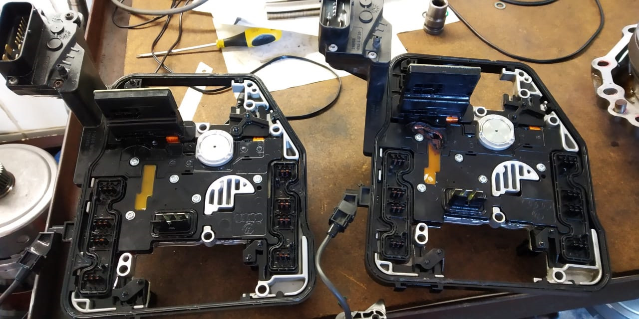

А вот по DSG, особенно по 7-ке, диагностикой можно посмотреть: износ сцеплений по обоим дискам, деформацию дисков сцеплений, температурные режимы, по которым можно судить о реальной эксплуатации автомобиля, наличие перегревов, а также их временные рамки, ошибки по мехатронику, количество адаптаций и, что не менее важно, коробка хранит пробег в очень многих местах, а вместе с ними и моточасы. Вы сейчас скажите, конечно, что смотать можно везде! Ок, смотайте и приезжайте, посмотрим вместе, как вы смотали пробег везде:) Обо всем этом подробно можете посмотреть в видео выше.

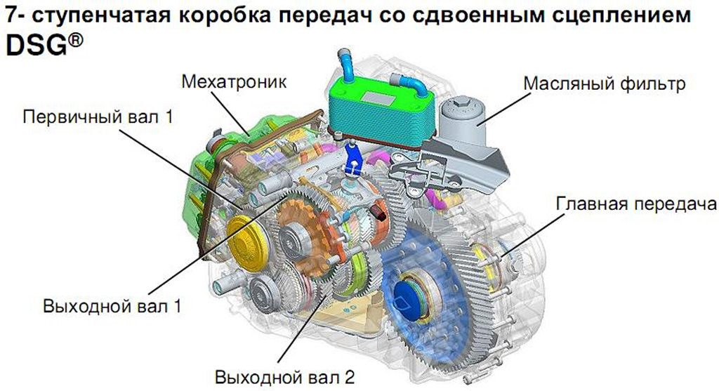

Изучайте матчасть. DSG это две коробки в одной. На одном валу нечетные передачи, на другом четные. По факту в коробке включены всегда две передачи, но сцепление замкнуто только с одним и валов. И вот Вы разгоняетесь, уже допустим 4-я передача, умная коробка уже подготовила 5-ю и тут Вы резко тормозите… Авто не может молниеносно скинуть на третью, потому что ее теперь нужно синхронизировать, а вторую тем более, она на одном валу с 4-й и чтобы синхронизировать 2-ю, нужно для начала перейти на 3-ю. Вот такая петрушка.
А по факту все клацает как надо через передачу и три как угодно

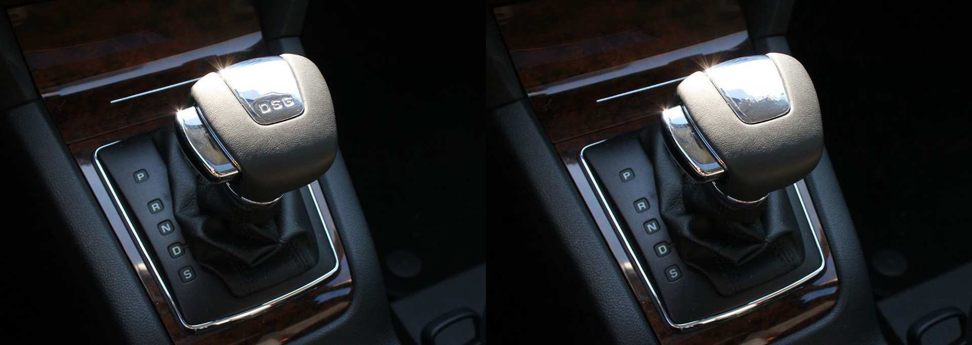

а я ставлю на светофоре всегда в P. привычка . да и полезнее думаю. нафиг ставить в N и еще тормоз жать
Это уничтожение КПП и саленоидов и вилок и прочего
daluno
(С) … Посмотрели остатки сцепления. На одном было 1.8 на втром 2.2 если правильно помню. Предупредили, что сцепа-то скоро помрет…
Меня это удивило. Пробок машина не видела, ездит только летом, да и то 95% по трассе. Перед светофорами в нейтраль. Если где небольшой затор с режим спорт.
Но тогда проблем никаких не было. Вообще. Как обычный автомат. Ни рывков, ни толчков, ни вибраций… www.seat-club.ru/showthread.php?t=21534&page=33
это еще раз подтверждает что N и другие танцы с бубнами никак не проливают жизни коробке
Собственно Нахера нейтраль на светофоре? Нулевое познание о КПП лишний раз дрочить вилки переключения передач и мехатроника. У этой КПП диски всегда разомкнуты в нейтрале и в передаче на тормозе и в заглушенном авто
