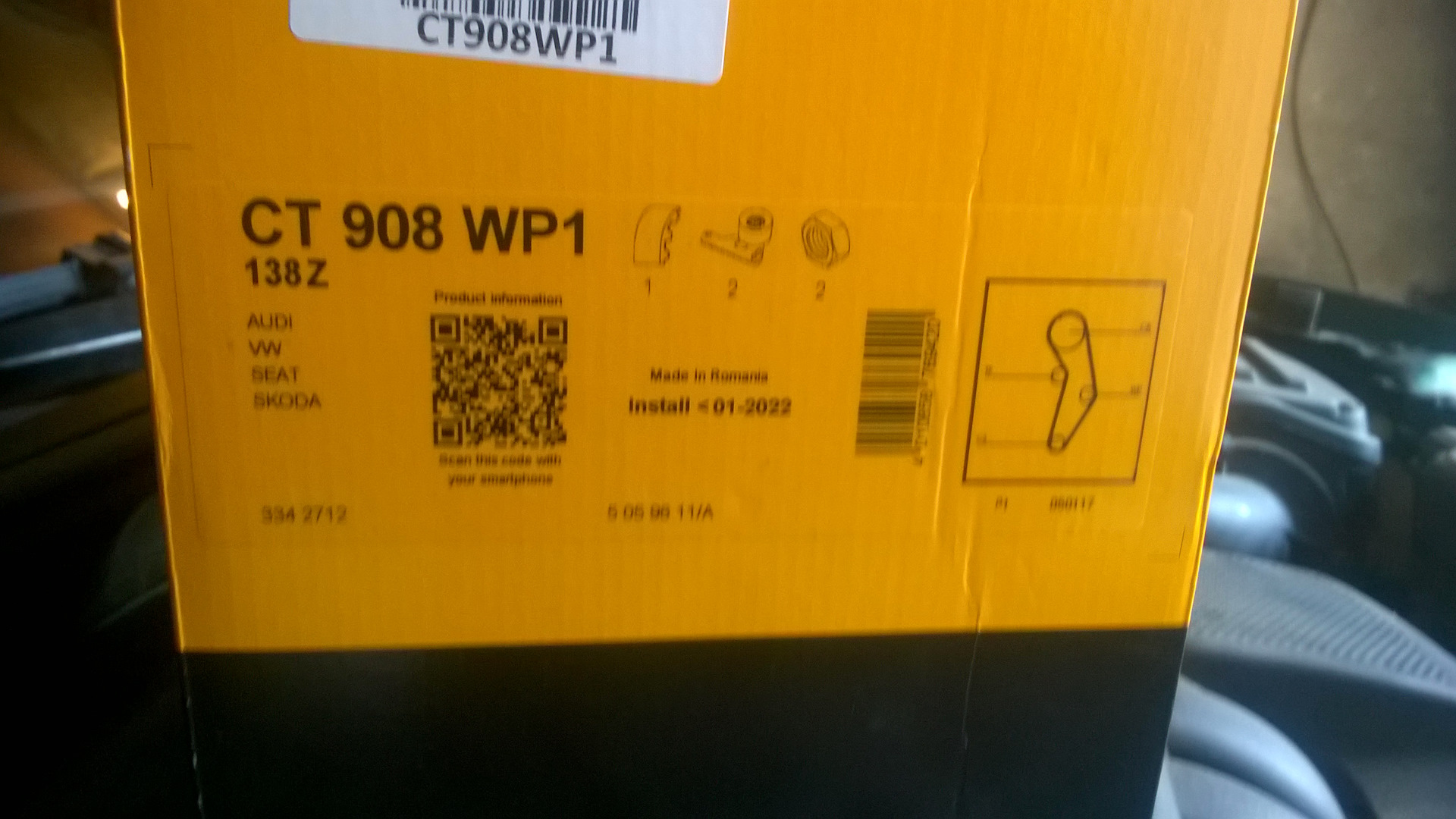

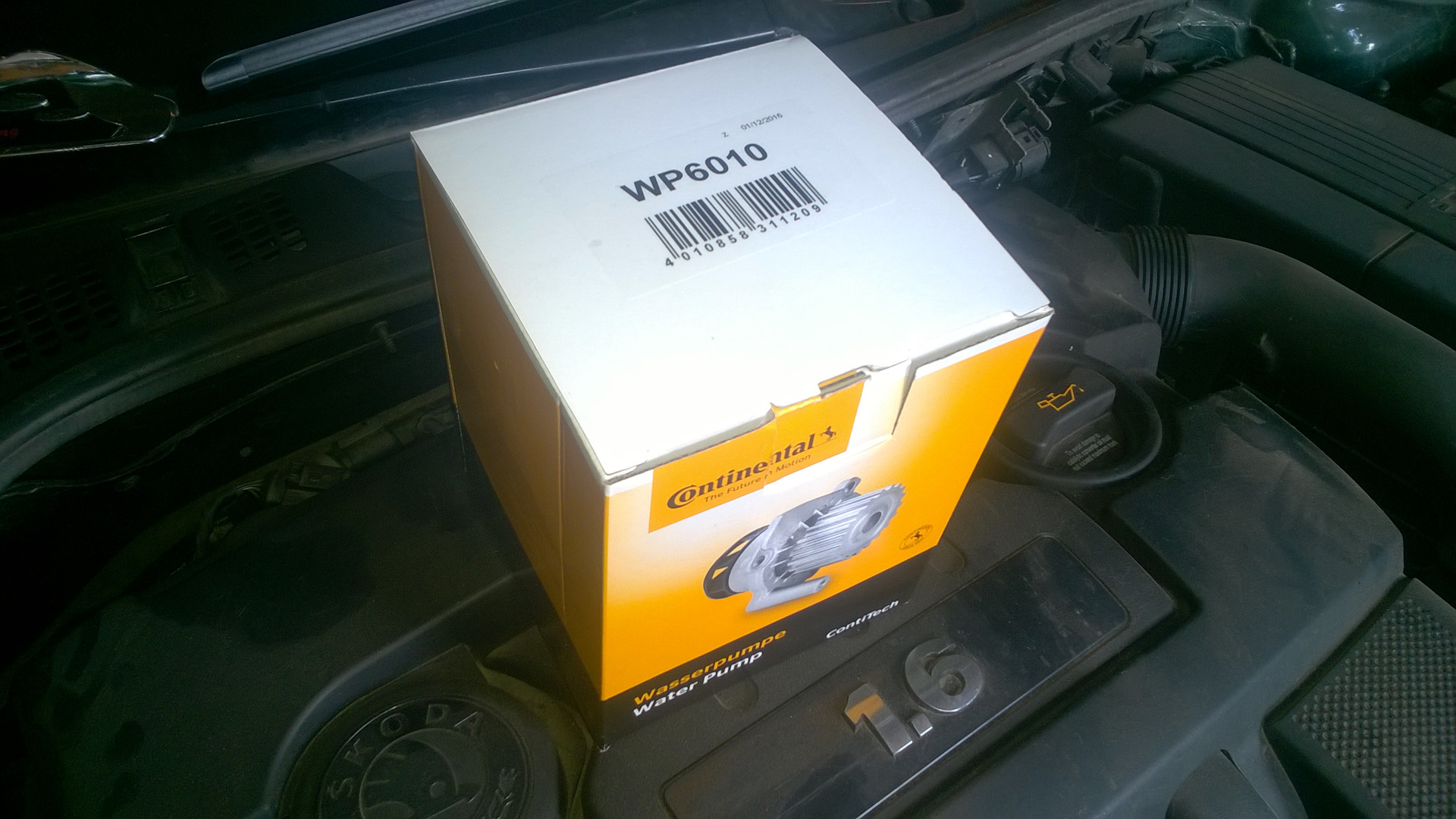

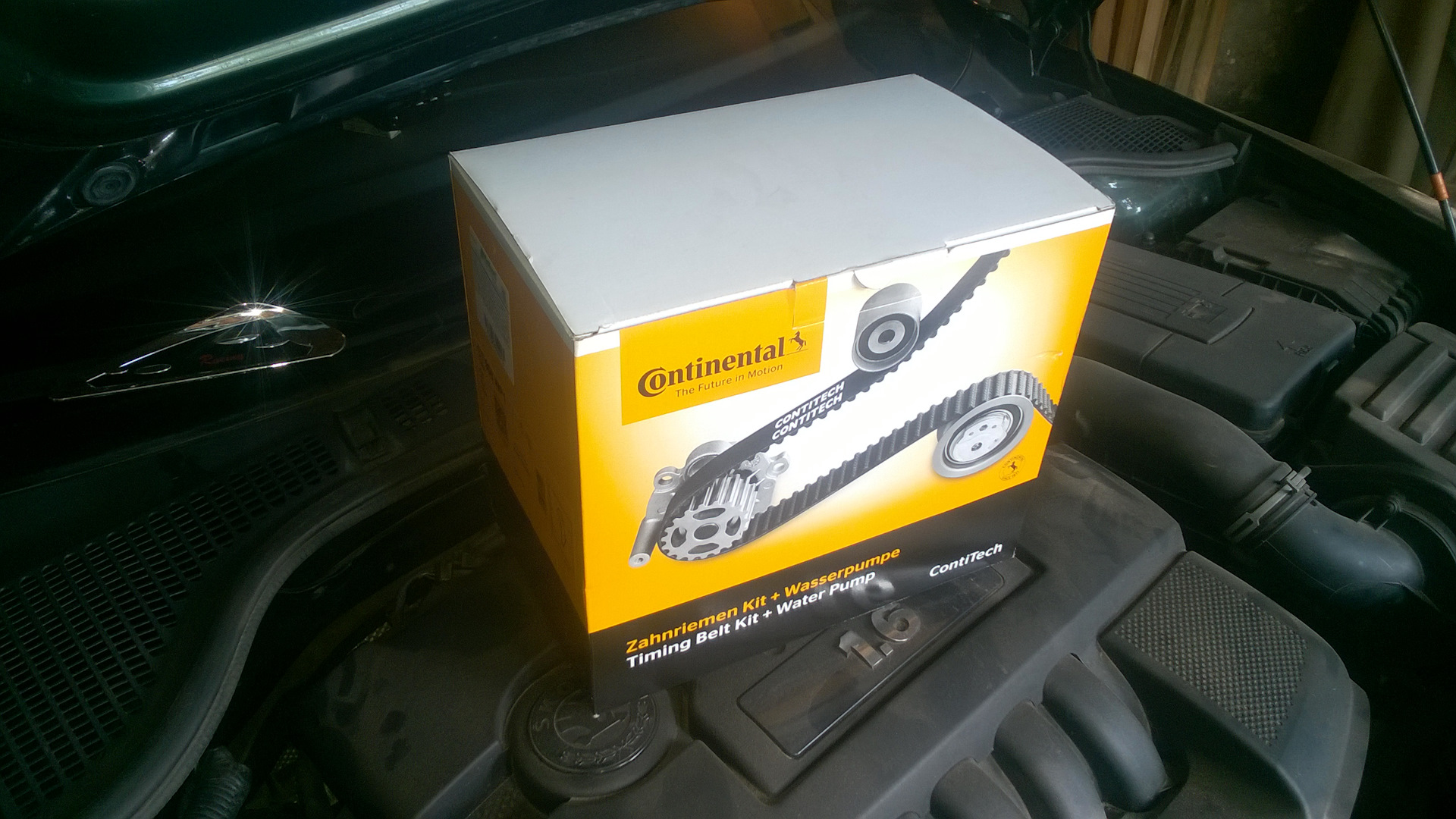

Для замены ремня был куплен комплект для замены ремня ГРМ.
Внутри коробки были ещё две коробки:

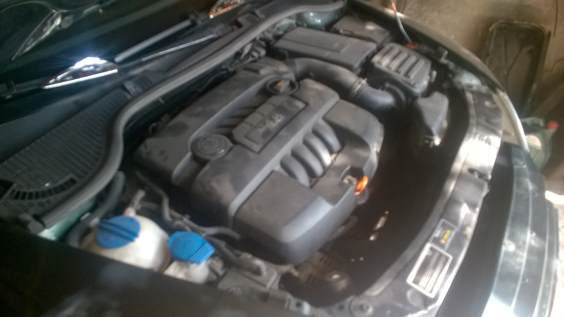

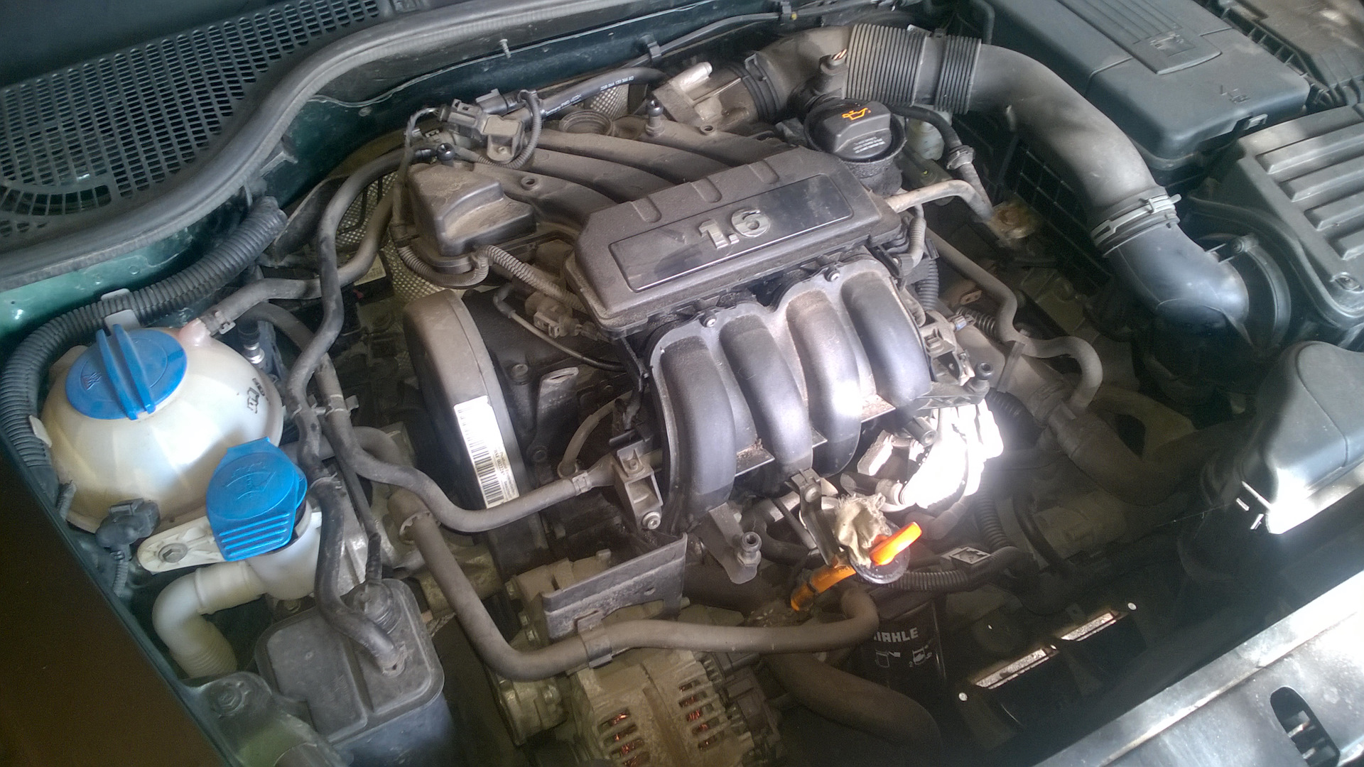

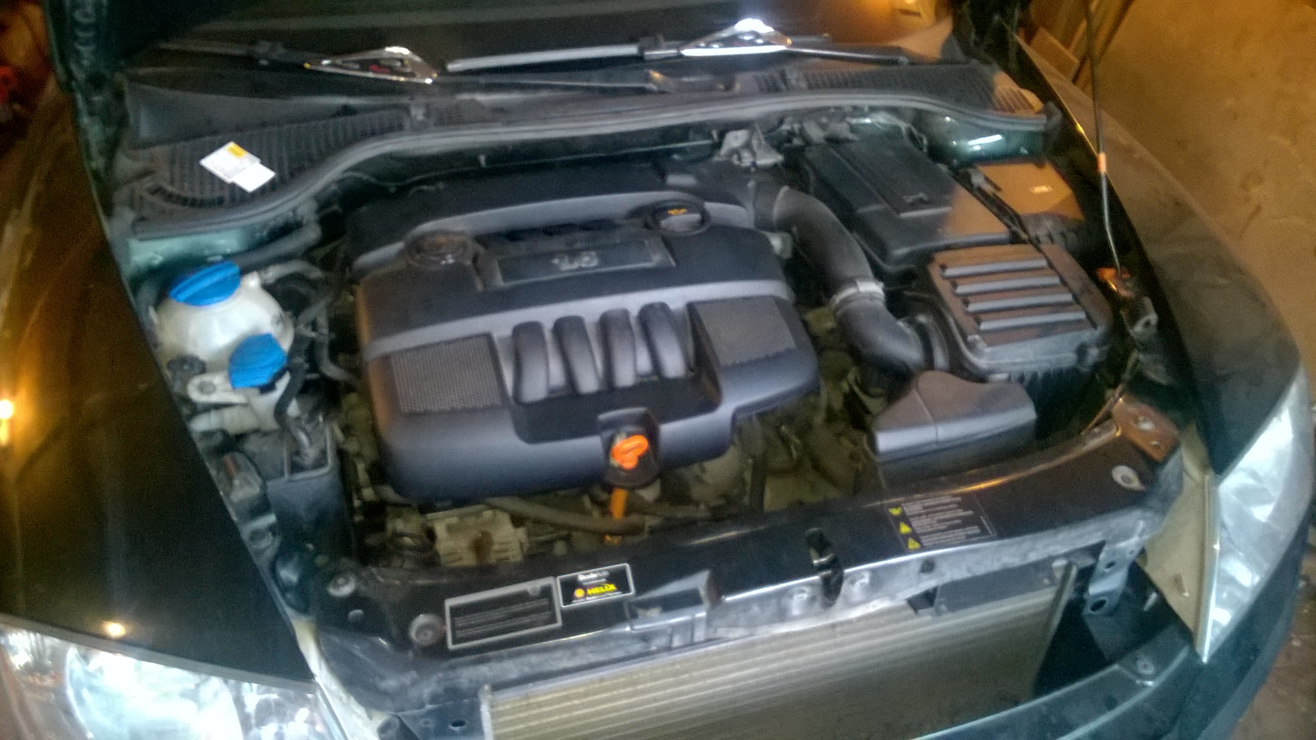

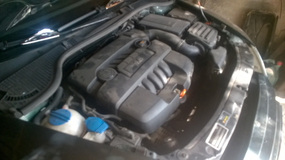

Моторный отсек с первого взгляда кажется, что плотно упакован и места там очень мало.
Но стоит снять с двигателя накладку и там оказывается, что можно всунуть ещё один двигатель.

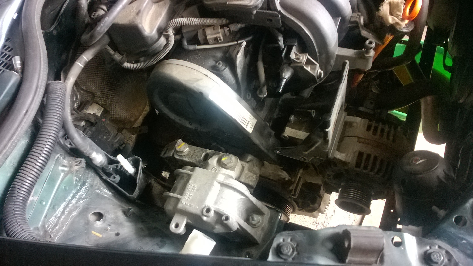

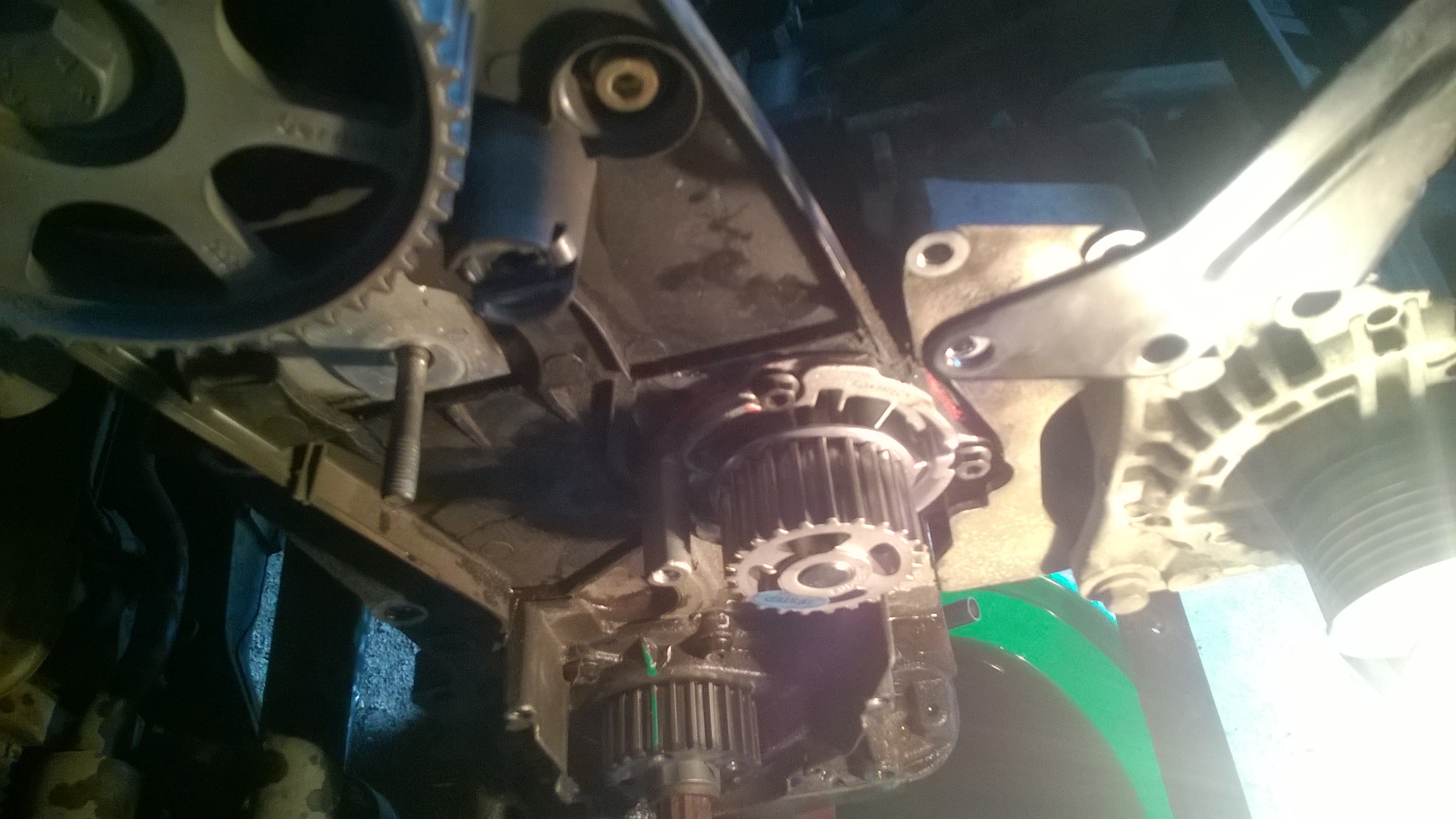

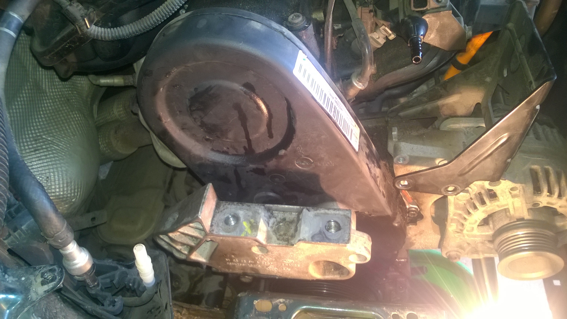

Для замены ремня надо слить антифриз. Так как краника нет (или я его просто не нашёл) слил антифриз сняв нижний патрубок с радиатора. Далее снял расширительный бачок, горловину от бачка омывателя и адсорбер чтобы получить хороший доступ к подушке двигателя и ремню ГРМ. Так же сверху снял поликлиновой ремень генератора и его натяжитель. Так же отсоединил и убрал все мешающие трубки.

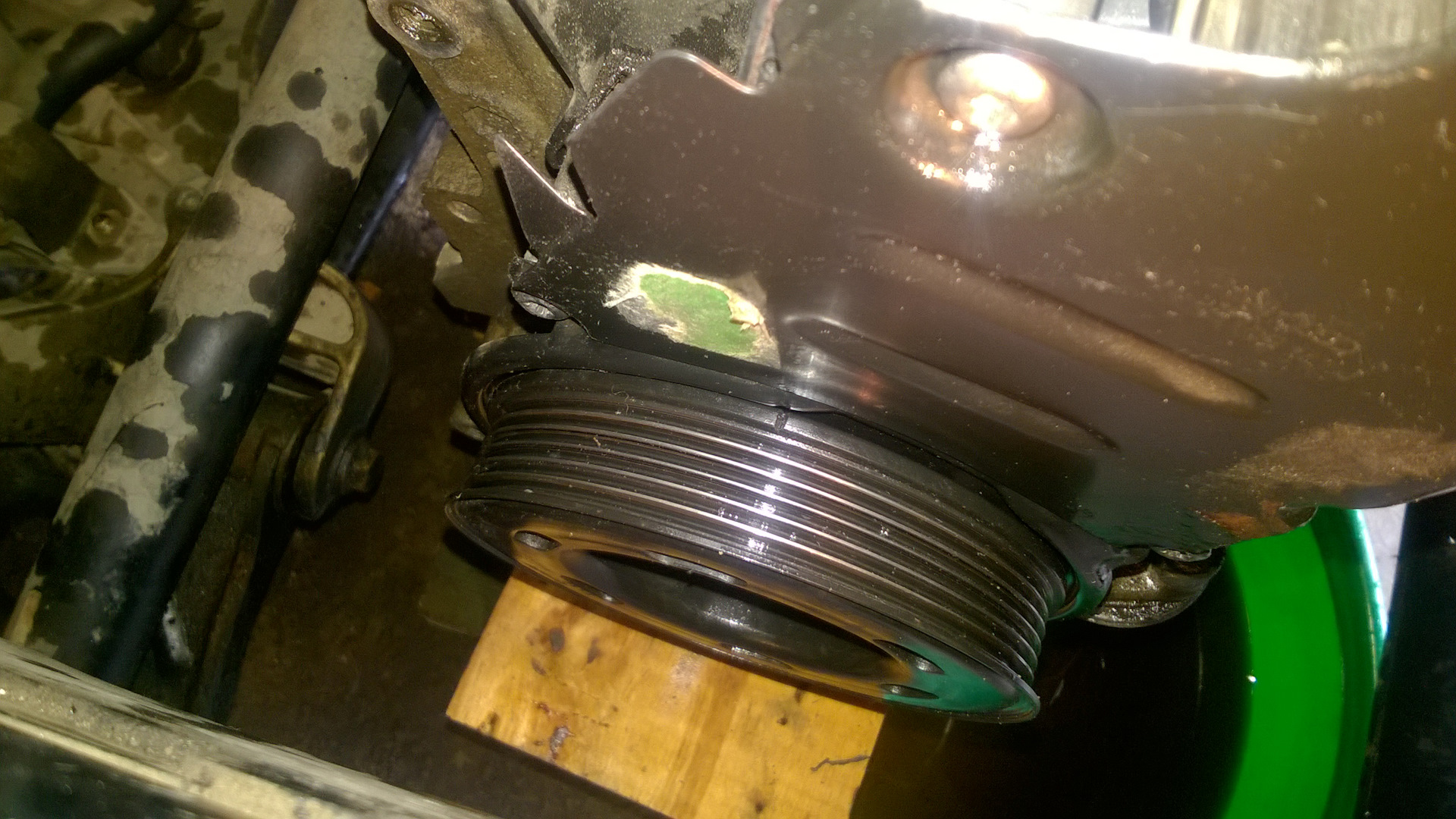

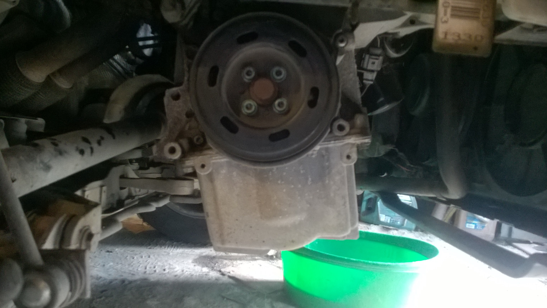

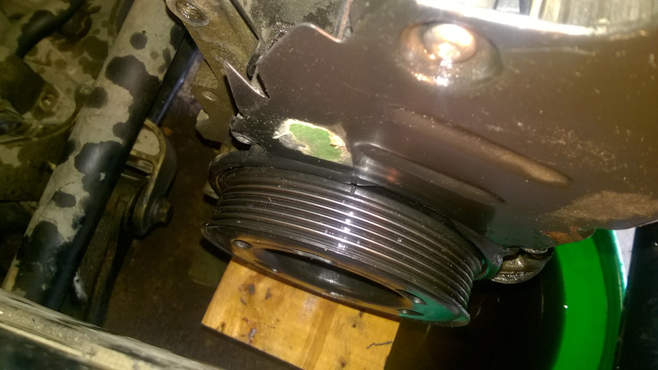

Дальше поддомкратил машину, снял кусок подкрылка и поддомкратил двигатель. Так же открутил четыре болта и снял шкив с коленвала.
Далее снял подушку, кронштейн подушки, Защитные кожухи ГРМ.

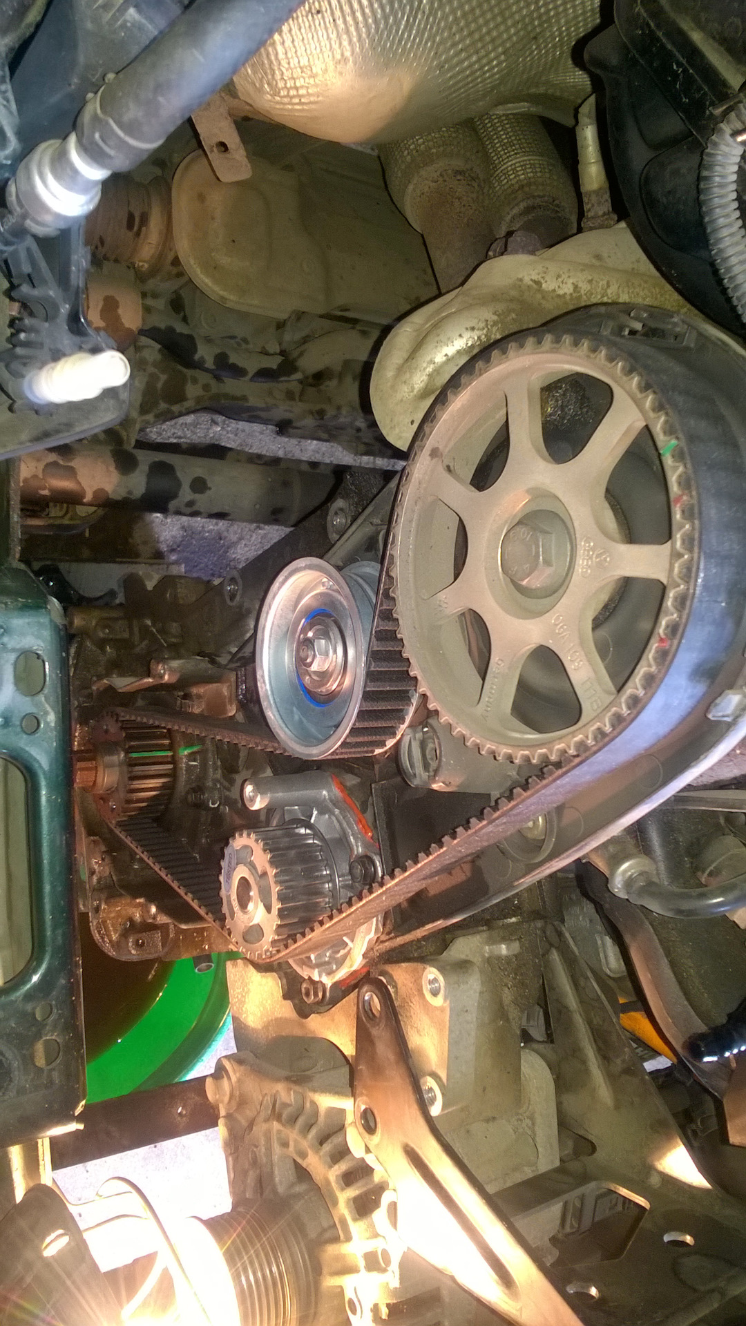

Теперь всё готово для замены.

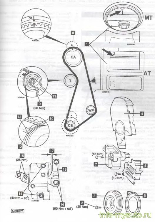

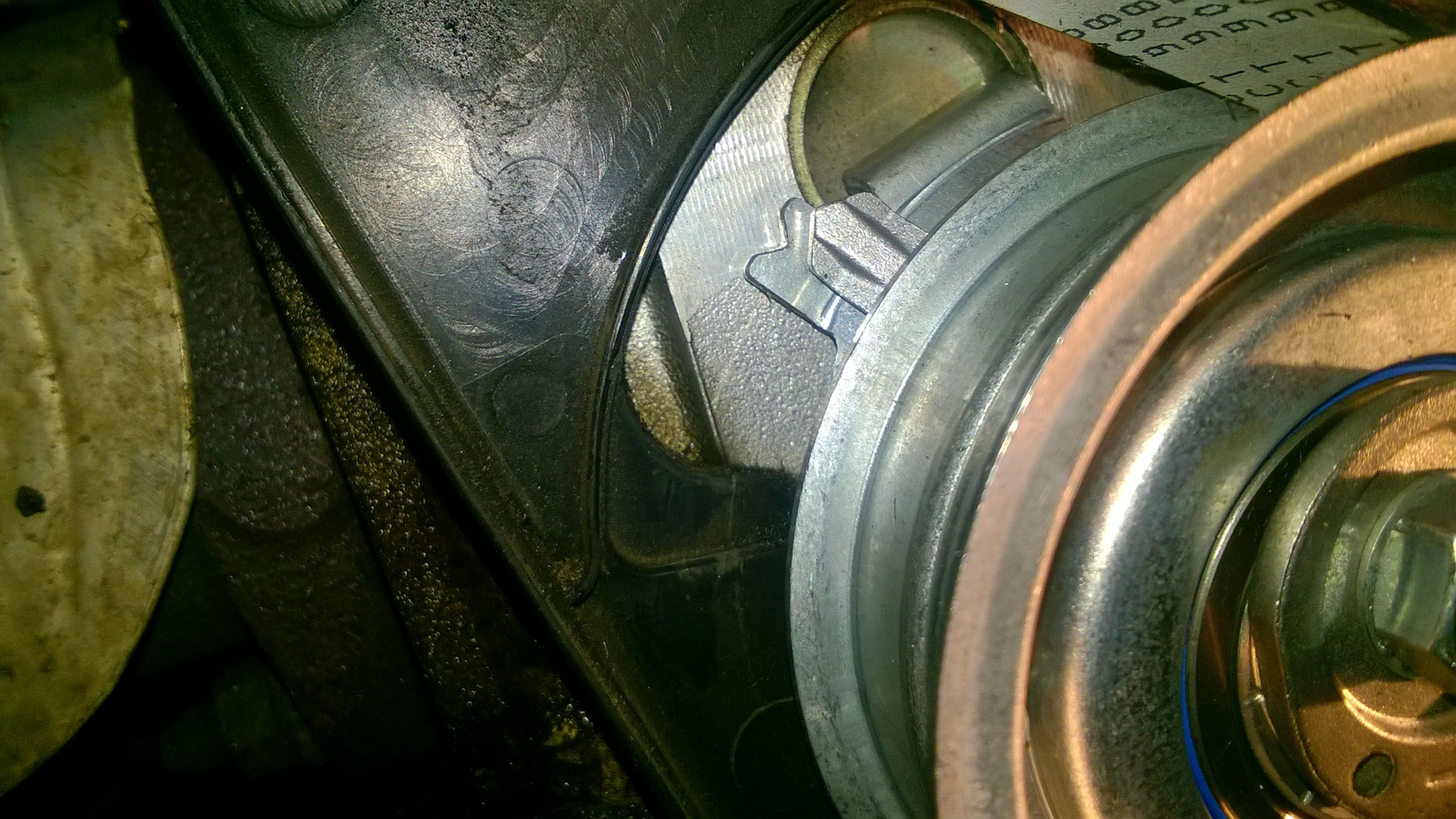

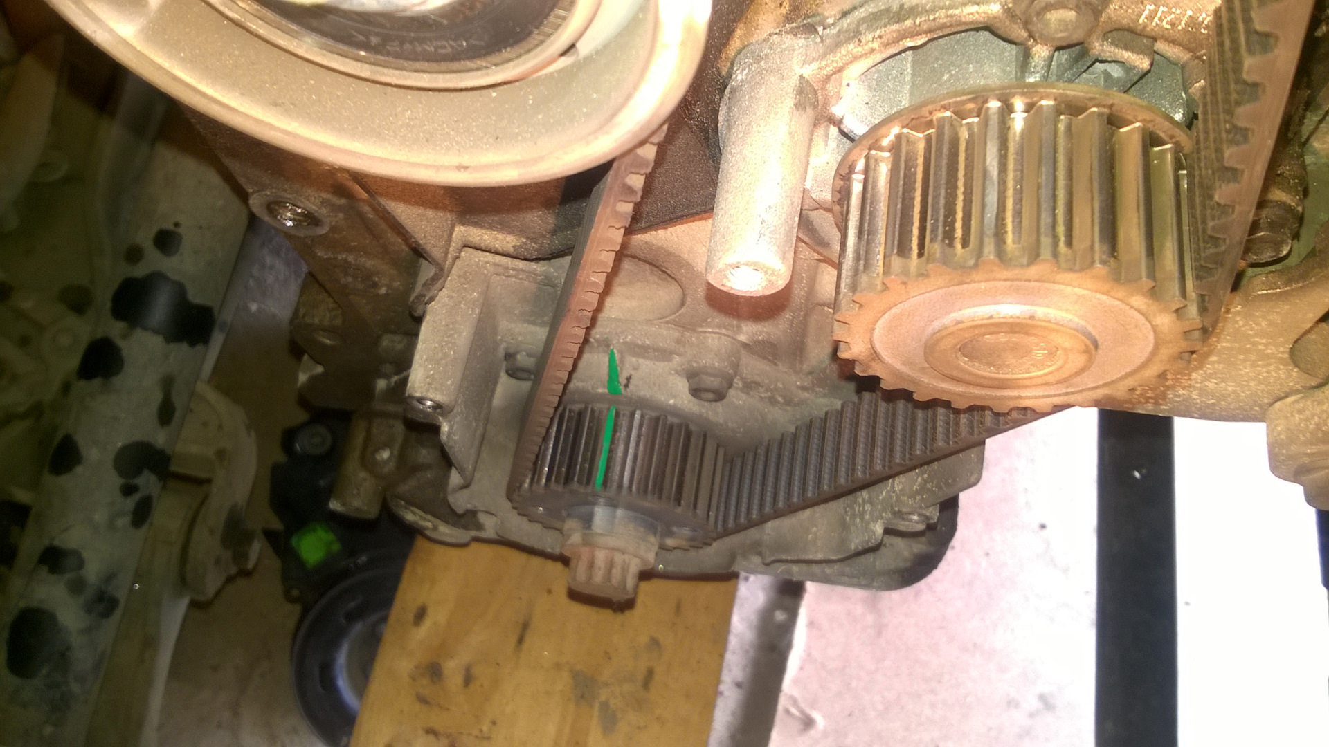

После чего открутил натяжной ролик, снял ремень и поменял помпу.

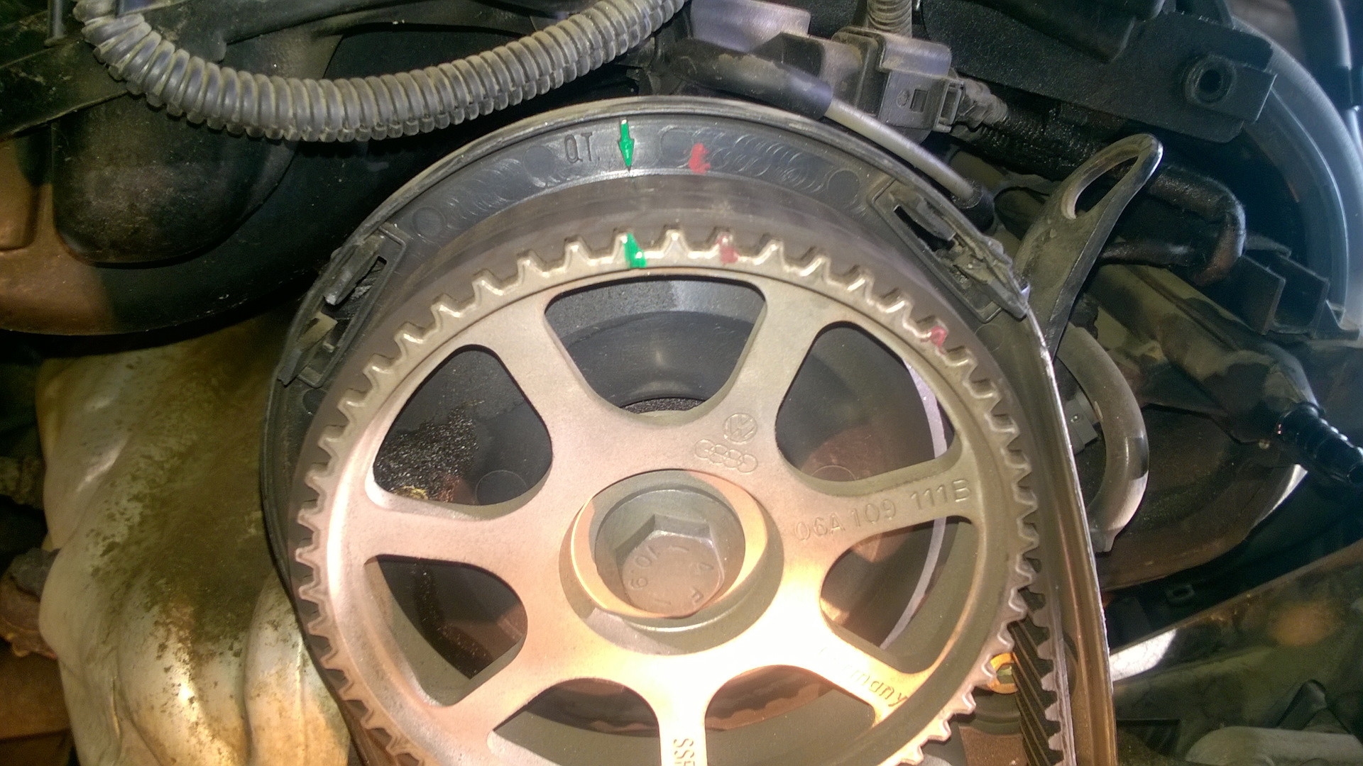

Потом установил ролик, одел новый ремень.
Потом провернул коленвал на два оборота и снова совместил метку на кожухе и распредвале. Установил на место нижний кожух и шкив коленвала. Метки коленвала совпали.
Далее собрал двигатель в обратном порядке.

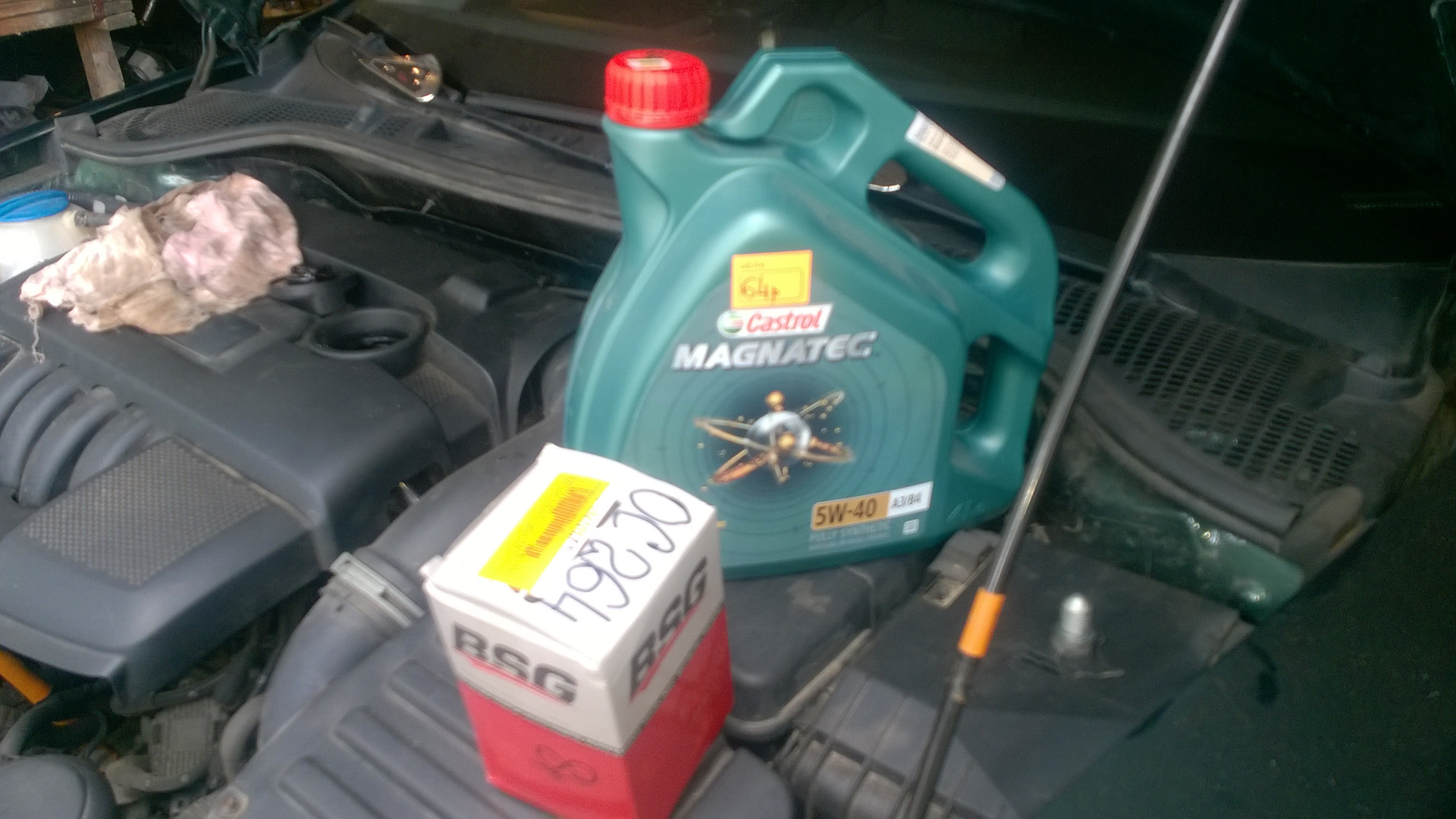

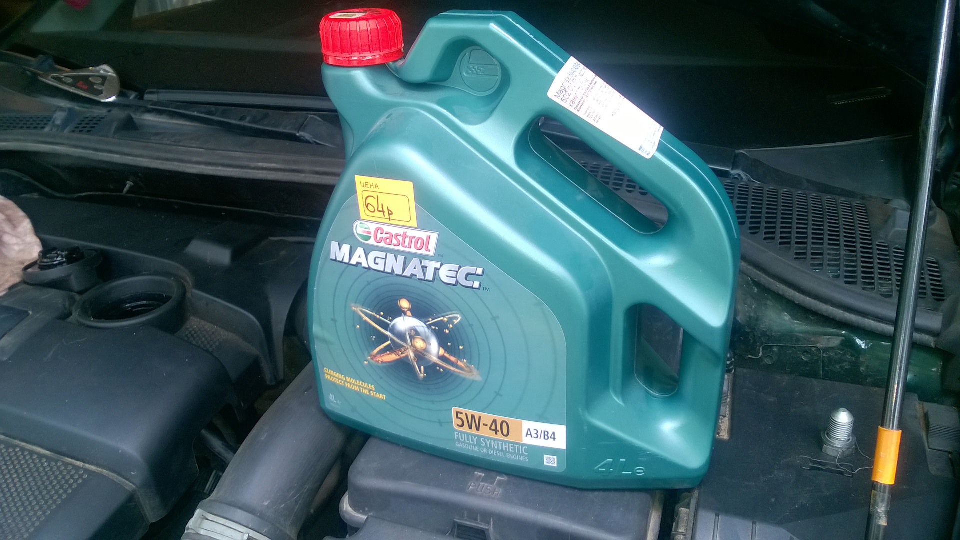

После замены ремня ГРМ пока снята нижняя металлическая защита двигателя поменял масло.
Фильтр такой фирмы увидел в первый раз. В магазине пообещали, что неплохой. Посмотрим…

Здорова. Не обратил внимание какой фирмы помпа и ролик?
Как ремешок конти? посторонних звуков не издает? Сколько проехали на данном ремешке?
У нас считается одним из лучших. Прошёл он около 40 тыс км уже. Никаких звуков не издаёт.
Как показал себя комплект конти? Помпа и ролики нормально работают?
Вопросов и нареканий по работе ГРМ нет никаких. Машина моего отца, так что про неисправности я бы узнал первым.
Сколько уже набегал ремень?
Около 40 тыс. км.
