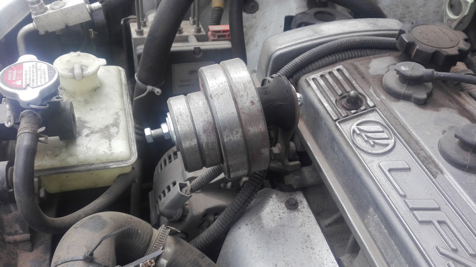

Приветствую всех.Особенно тех кто приобрел у меня гидроопоры.Не все и не только с Драйва, остались не совсем довольными от приобретения, гидроопор, особенно те люди на машинах которых ЭБУ прошит под ЕВРО 2.Как они пишут рев они снизили перепрошивкой, отсюда и отсутствие эффекта снижения шума от двигателя, при установке опор.От людей которые не прошивали движок таких жалоб не поступало . По результатам опросов после установки, немногие, но указывают на наличие некоторых вибраций на руле, сиденьях . Зная о свойствах вибродемпферов снижать вибрации и некоторый шум различного характера, провел ряд экспериментов по месту его крепления, жесткости резинки и массе груза.Рецепт прост до безобразия.Если есть желание можете повторить.Номер опоры кпп от БМВ выкладываю, остальное из фото понятно будет и так.
Итак
Опора Meyle 300 223 1101 цена вопроса от 110 р.Только от этого производителя!Резина имеет значение!
Груз массой три кг! Не более и не менее! Я использовал грузы от гантели разборной.
болт М8, Гайка удлиннённая М8, шайбы, самоконтрящая гайка М8 и обычная гайка М8
Место крепления-монтажный крюк на движке над генератором.
Эффект — По большей части полное отсутствие или остаточное явление вибрации на руле, и полное отсутсвие на сиденьях.На полностью прогретом движке и некоторых других режимах, вибрации отсутствуют полностью.
Ёщё раз повторюсь использовать только указанный вес и подушку !.При резинке другой жёсткости и большем или меньшем весе, результатов нет!
Демпфер работает только на машинах с гидроопорами, как себя поведёт на стандартных опорах и прошитых движках не знаю. Пробуйте)

И да рекомендую заводской крюк куда демпфер крепится на самодельный поменять толщиной мм 8, можно просто пластину прямоугольную с двумя отверстиями .Родной крюк от вибраций может сломаться месяца через 3

Добрый, день. А для Лифан Солано II подходят Ваши демпфер и опоры?
Заранее благодарю за ответ.
Для солано 2 подходит задняя и правая.Левой не занимался, запросов не поступало.Задняя от 2 отличается только высотой она ниже на 1,5 см это вся разница.Демпфер поставить можно, но возможно массу груза корректировать нужно будет.Точно не скажу.

У меня прошитая машина под евро-2. Все 3 опоры гидро и это гораздо лучше, чем просто прошивка Евро-2. Я помню какая у меня была тряска при троганье с места без гидроопор и какой шум двигателя был без них. Гидроопоры работают, это точно.
