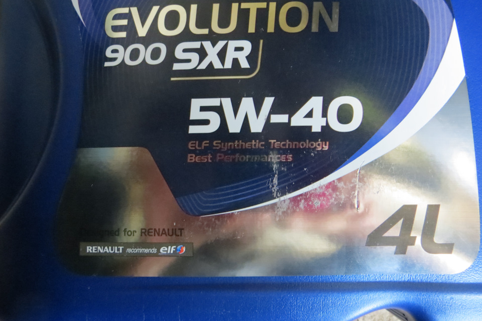

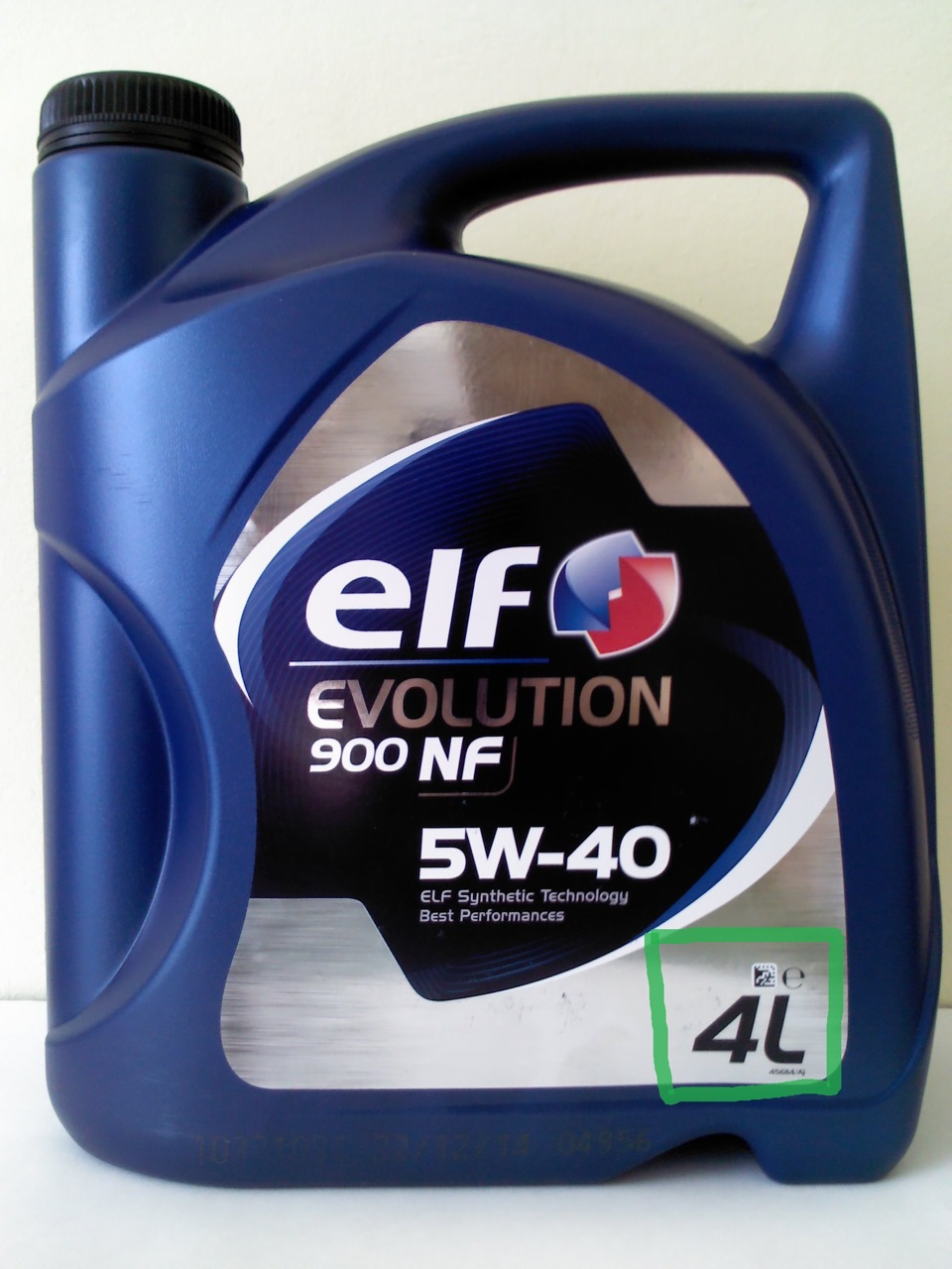

Здесь, на Драйве, есть обсуждения по этой теме. Приводят снимки и к ним комментарии. Марка масла на разных снимках в этой записи разная. В обсуждении — одна, у меня — другая. Я взял некоторые снимки (с подлинником, как обзывали) из другого обсуждения.
С другой стороны такая картина.
Другая канистра.
Такое зверское расхождение в маркировке. Озадачишься, блин!
Но есть еще некоторые отличия. О них, почему-то не говорят.

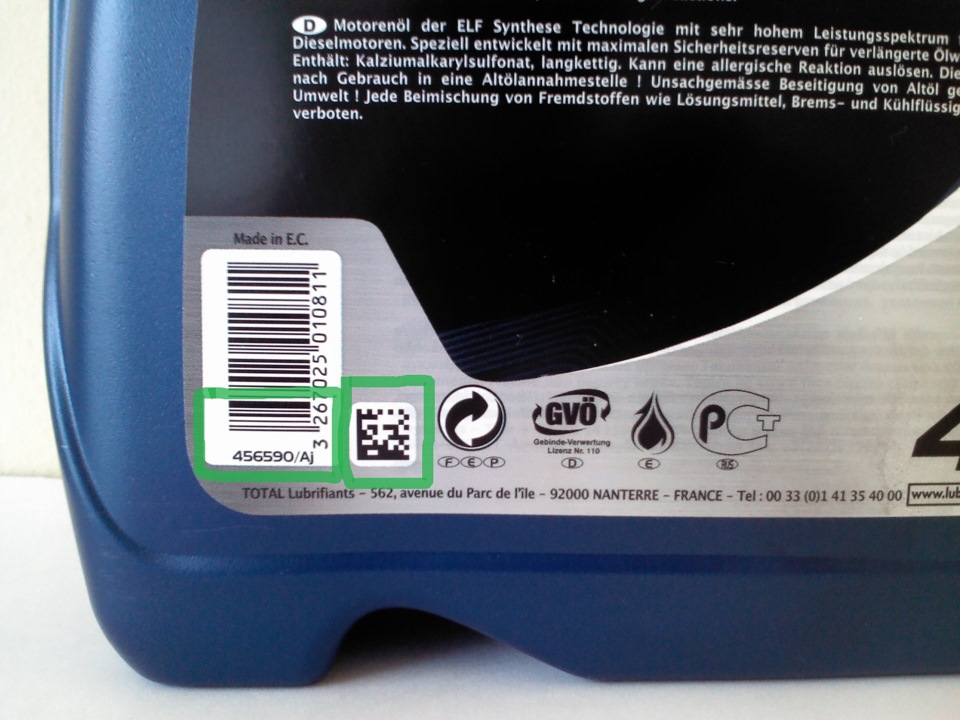

На канистре, которую относят к оригиналу, есть знак Ростест.
Говорит о том, что эта продукция прошла российскую сертификацию.
Добровольную или обязательную.

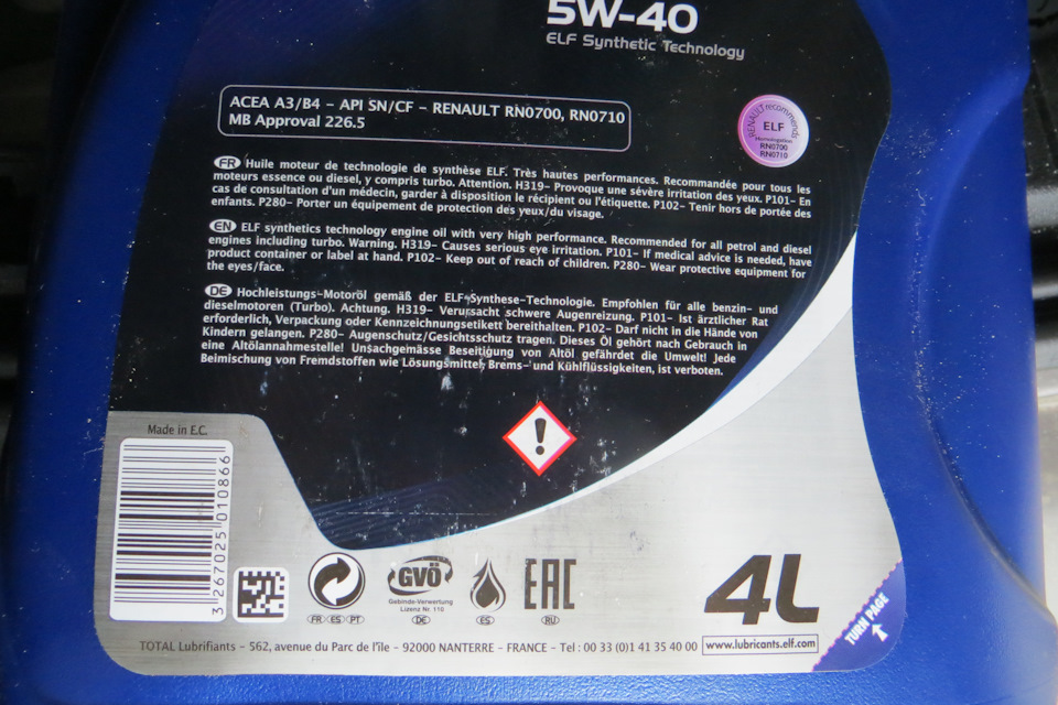

На канистре, что позиционируют, как контрафакт стоит такой знак.
Что это такое?
EAC — Евпазийское соответсвие (Eurasian Conformity)
Свидетельствует о том, что продукция, маркированная им, прошла все установленные в технических регламентах Таможенного союза ЕврАзЭС процедуры оценки. Это значит, что она соответствует требованиям всех распространяющихся на данную продукцию технических регламентов.

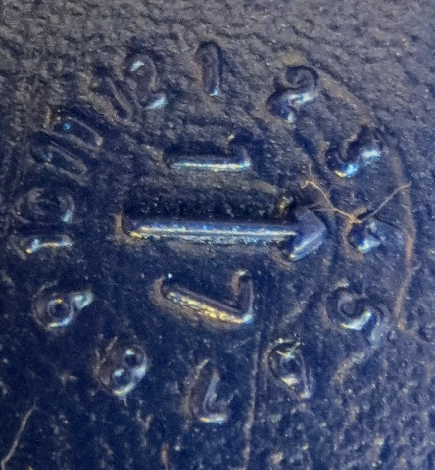

Смотрим маркировку на дне канистры.
На нижней грани канистры есть еще надпись, нанесенная при разливе.
Один из признаков подделки, как говорят — большое расхождение между датами производства канистры и разлива масла. В данном случпе этого нет. Этот довод можно отнести к убедительным. Хотя, при подделке можно нанести дату разлива какую угодно, чтобы подогнать под дату изготовления канистры. Сомнения у меня, что те, кто гонит контрафакт, занимается изготовлнием и канистр и печатает качественные наклейки.
Помимо даты разлива есть символы впереди этой надписи.
В данном случае — LOT. Могут быть и другие.
Как я понял из обсуждений в других местах, это означать может следующее.
LOT — Румыния
10 — Бельгия
31 — Франция
Значит канистра с маслом, которую считают контрафактом — из Румынии. Завод там принадлежит Тотал.
Ему же принадлежит и бренд Elf.
Можно предположить, что канистра с маслом, маркированная знаком Ростест распространяется российским отделением Elf. Вроде оно именуется ООО "Тотал-Восток".
