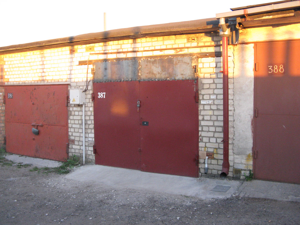

С появлением микроавтобуса меня начал остро волновать вопрос как поднять гаражные ворота. Бус мог въехать только на спущенных колёсах, что крайне негативно сказывалось на резине, а что самое главное — на моих нервах.
Информации по данному пункту гаражных дел не так уж и много, тем более у всех по разному построен гараж. Что же имею я — гараж высотой 3м, но ворота высотой всего 1,9м, бетонные плиты перекрытия, которые лежат вдоль гаража и опираются на переднюю и заднюю стены гаража.
Для подъёма ворот нам понадобится:
— уголок 100х100 мм длиной 7м для перемычки над воротами;
— уголок 75х75 мм длиной 2м для вертикальных стоек;
— шпильки и гайки для стяжки уголка, в моём случае М10;
— Полоса металла 5х50мм длиной примерно 1м;
— лист металла 1250х1000х3 мм;
— различные уголки и профильные трубы для усиления каркаса створок ворот.
Шаг 1 — Определяемся с необходимой высотой будущих ворот, я решил поднять ворота на 45см, при этом желательно сделать так так, чтобы на уголок опирались кирпичи лежащие поперёк стены. Также переносим коммуникации, в моём случае это электропроводка.

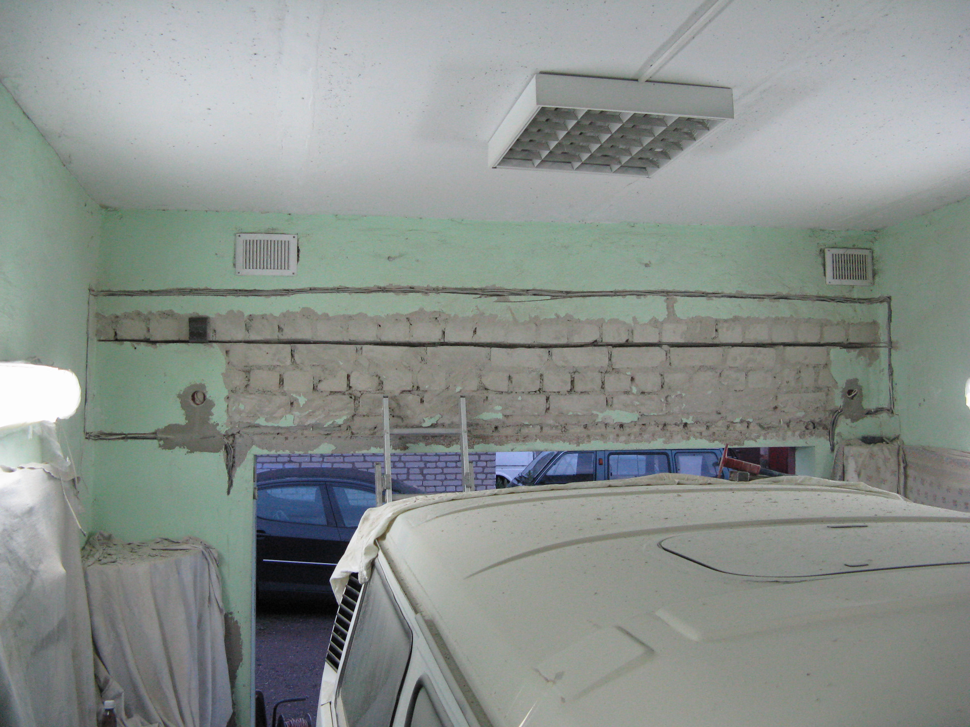

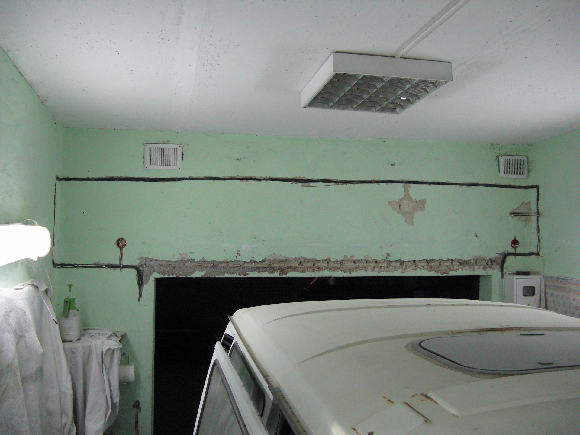

Шаг 2 — Необходимо сделать штробу под уголок. Я начал с внутренней стороны гаража. Т.к. высота полки уголка составляет 7мм то достаточно выбрать слой кладочного раствора между рядов кирпичей. При этом сразу делаем и вертикальные штробы, чтобы вставить уголки вертикальных стоек ворот. Для штробы понадобится либо штроборез с большой глубиной реза, либо большая болгарка, в моём случае это была болгарка 230мм, с её помощью получается штроба глубиной 80-90мм. Из-за этого пришлось срезать немного полку уголка, теперь он получился 100х80мм, я сразу хотел купить неравнополочный уголок 125х80мм, но его продавали только отрезками по 12м, что мне сильно с избытком и вышло бы в космическую цену.
Шаг 3 — Установка уголка. В уголке просверлил пять отверстий для шпилек М10. Установил уголок в стену при этом между нижним рядом кирпичей и полкой уголка вбил по всему периметру деревянные распорки, тем самым верхний ряд кирпичей начал максимально плотно прилегать к полке уголка. Затем через отверстия для шпилек длинным буром сверлим всю стену насквозь и устанавливаем шпильки.
Шаг 4 — Повторяем операции из третьего пункта, только уже с внешней стороны гаража. При этом для совпадения отверстий внешнего уголка со шпильками изнутри гаража, вначале устанавливаем уголок, затем поочерёдно изнутри вынимаем шпильки и тем же буром намечаем будущие отверстия, затем снимаем уголок и сверлим отверстия чуть большего диаметра, чем шпилька и устанавливаем опять на стену. Незабываем набить деревянных распорок и затем стягиваем два уголка гайками.
Шаг 5 — Установка вертикальных уголков и их проваривание. При этом желательно уголки установить немного под углом (едва заметным) верхней частью внутрь проёма ворот, при нагрузке от верхней перекладины они начнут распирать в стороны старые стойки ворот и створки не просядут.
Шаг 6 — Приглашаем ребят с кувалдой и выбиваем ненужные кирпичи. При этом оставляем часть кирпичей по середине до того пока основательно не проварили конструкцию.

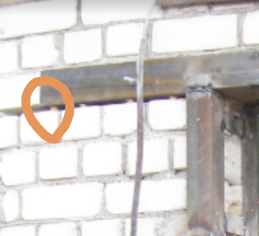

Шаг 7 — Провариваем все соединения старых и новых уголков, также отрезками полосы свариваем между собой внутренний и наружный уголки. Также в щели между горизонтальным уголком и верхним рядом кирпичей забиваем деревянные распорки, это равномерно распределит нагрузку по всей длине уголка.

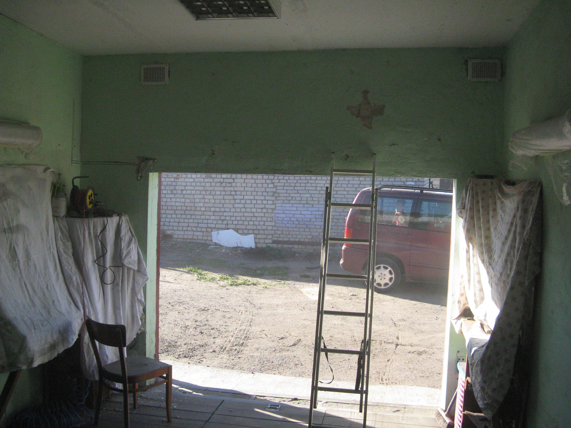

Шаг 8 — Теперь можно смело выбивать оставшуюся часть кирпичей.
Шаг 9 — Теперь необходимо наварить новый каркас для недостающей части ворот. Для этого не полностью отрезаем старую перекладину, вырезая лишь там, где будут установлены новые элементы каркаса.
Закрываем створку ворот, фиксируем её прихватками к старой перекладине и навариваем новый каркас створки. В моём случае это уголки 50х50 мм. При этом дверь в дальнейшем будет максимально плотно прилегать к каркасу ворот.
Далее устанавливаем подпорки для недостающего листа, и привариваем его к створке.
После всех операций можно срезать временные прихватки и открыть уже готовую створку.
Шаг 10 — Повторяем все операции уже со второй створкой ворот, с одним отличием, т.к. она заходит в нахлёст на левую створку, то под верхний уголок створки подкладываем пластины 5мм, это можно не делать если Вам не нужен доступ в гараж или есть калитка.
Шаг 11 — Привариваем петли, этот пункт не обязателен, всё зависит от высоты подъёма ворот и старых петель.
Всё — ворота подняты.
Основная операция — это выбивание старых кирпичей и создание нового каркаса створок прошла за один день, подготовительные работы заняли, конечно, больше времени, но и никаких особых хитростей не использовалось, никаких подпорок и поддомкрачиваний крыши, всё под силу выполнить даже одному.

Итого примерно 300р. (~150$) довольно неплохо. Теперь бусик кажется каким-то маленьким в гараже :)
Финальная высота ворот теперь 2м 35см и ширина 2м 52см.

Что за деревянные распорки?куда их ставили?
Устанавливаютя в шов, чтобы прижать уголок
