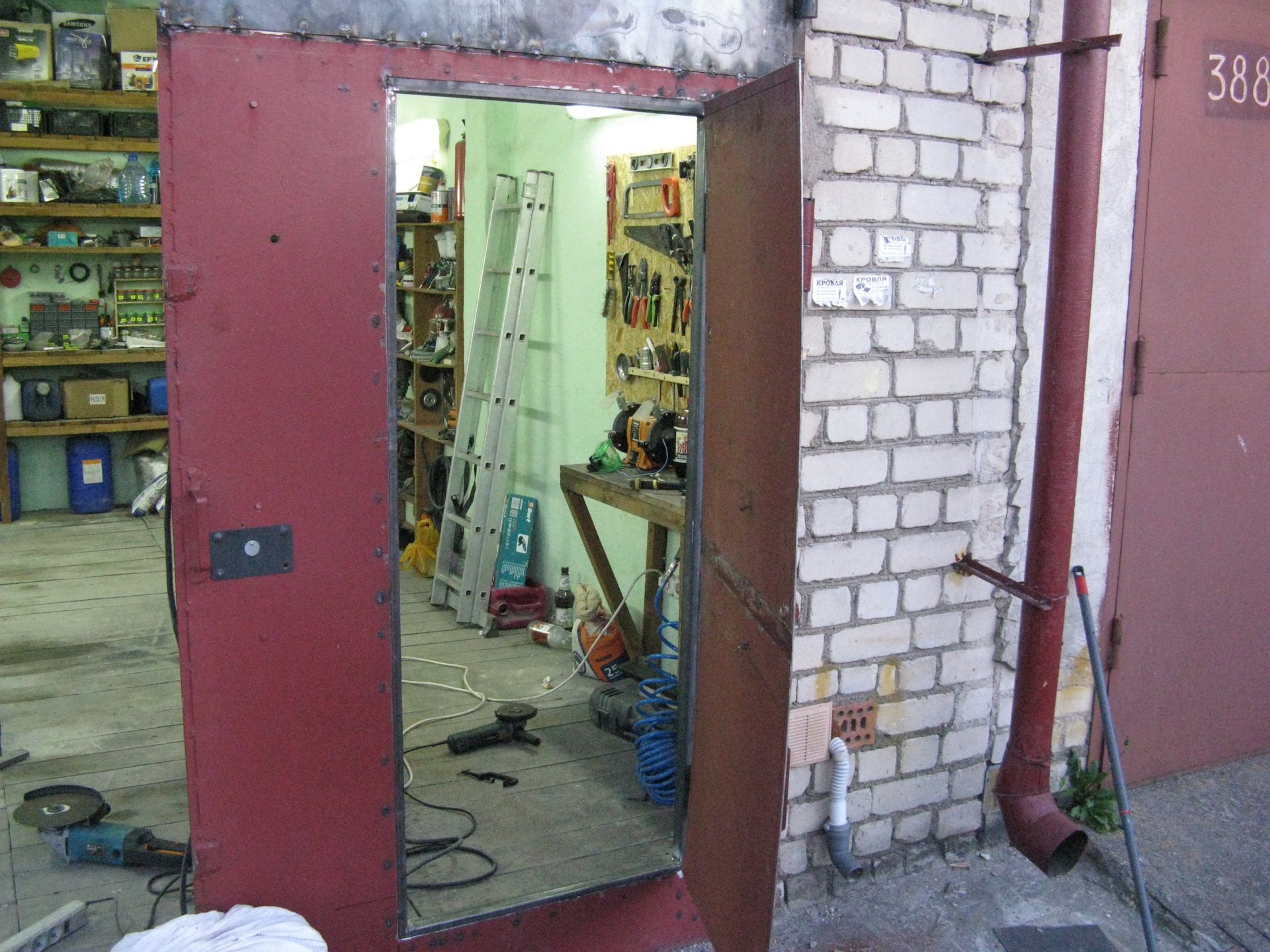

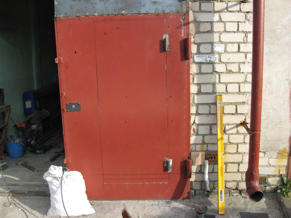

Первым делом необходимо определиться с размером самой калитки и где она будет расположена. Тут уже каждый по своим параметрам выбирает как делать. Примерные габариты моей калитки: ширина — 80см, высота 180см. Лично я долго решал на какой высоте делать нижнюю грань калитки, остановился на третьем варианте самом низком, так и ноги цепляться не будут, и когда снег наметёт то вряд ли будет выше этой отметки.

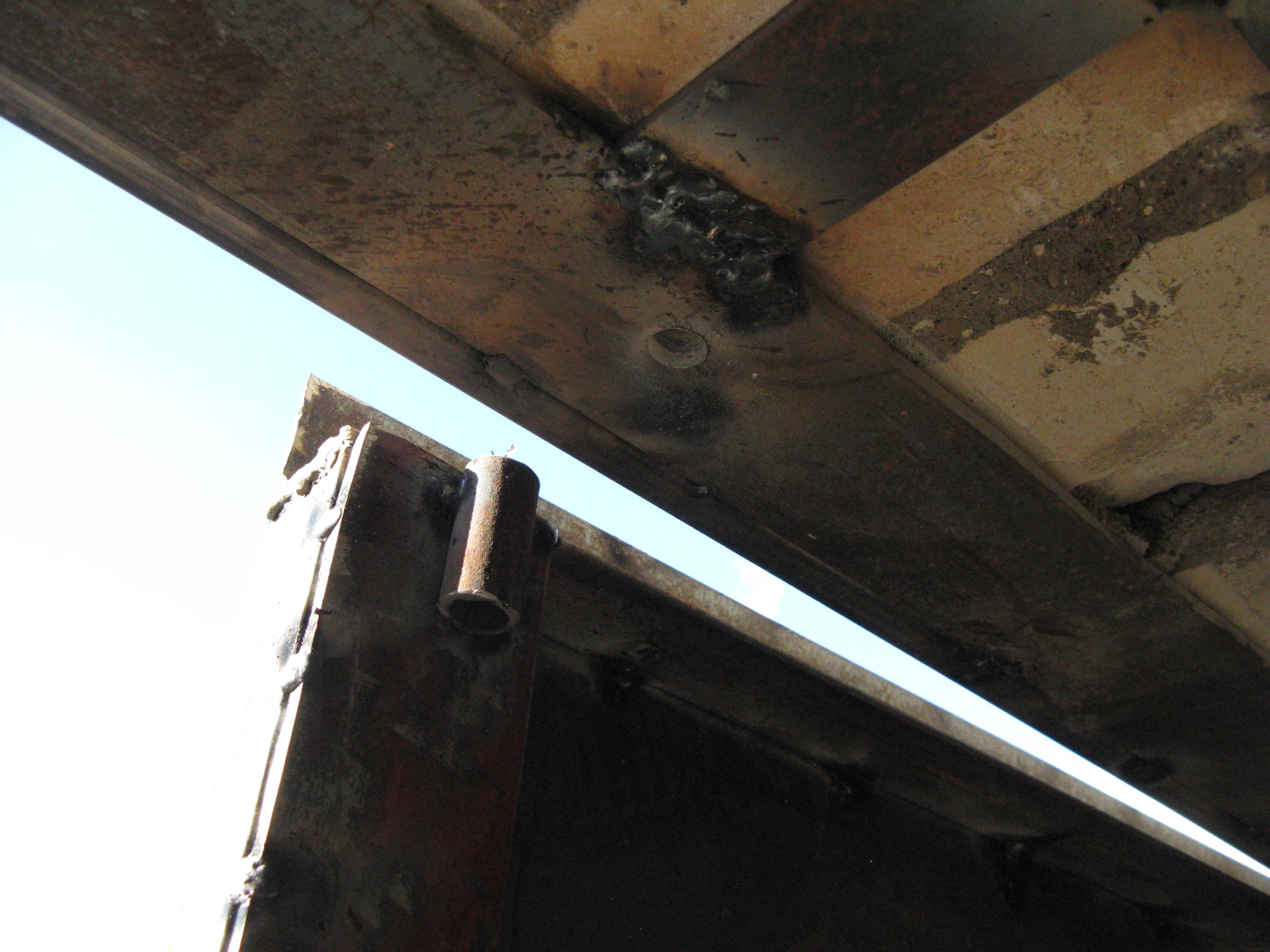

Далее необходимо в районе установки петель сделать два реза и приварить петли. Петли необходимо приваривать с зазором к листу металла, для этого я обматывал петли толстым проводом диаметром примерно 2мм, после прихватки этот провод легко удалялся.
После установки петель можно полностью вырезать контур будущей калитки.

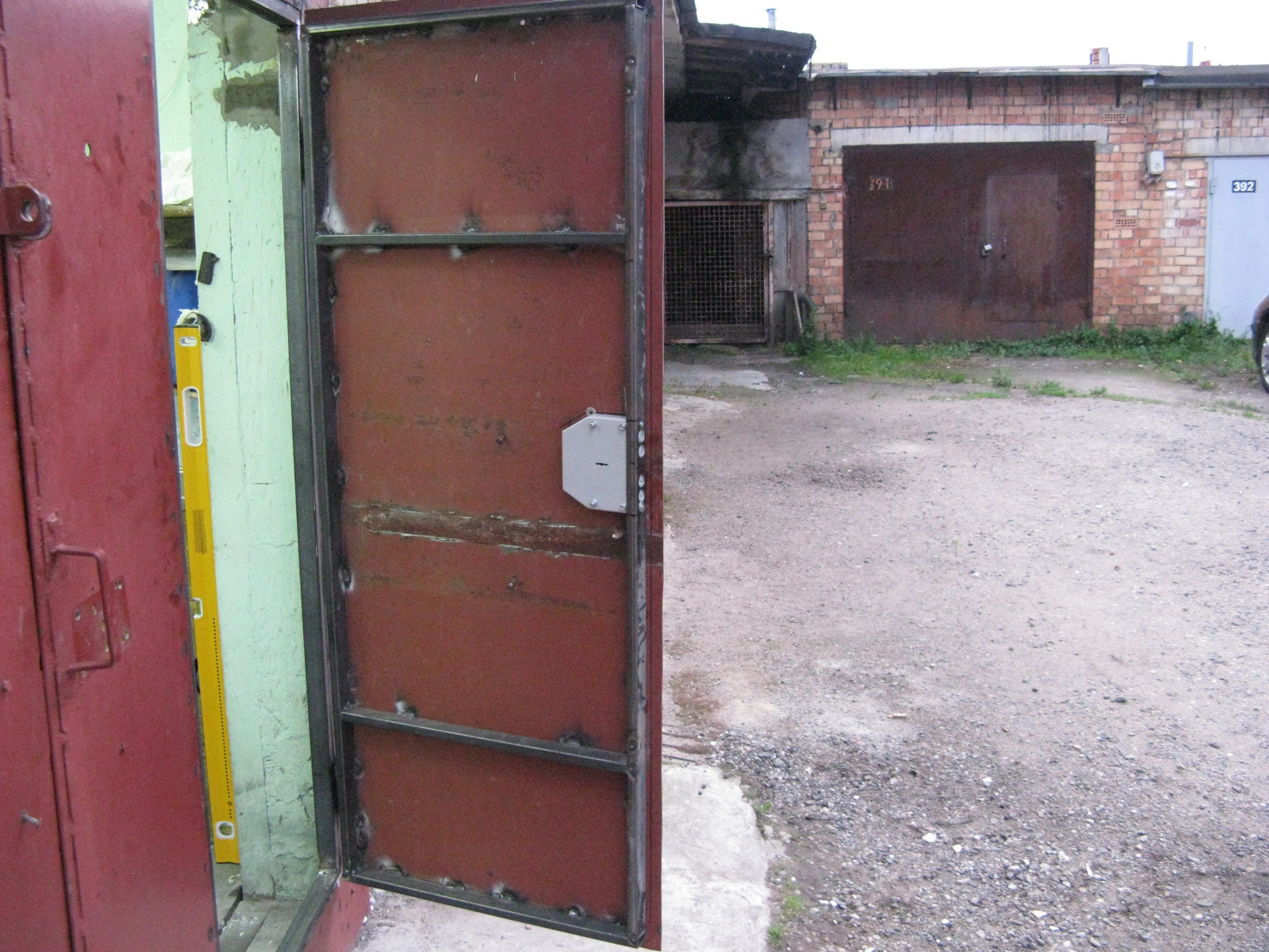

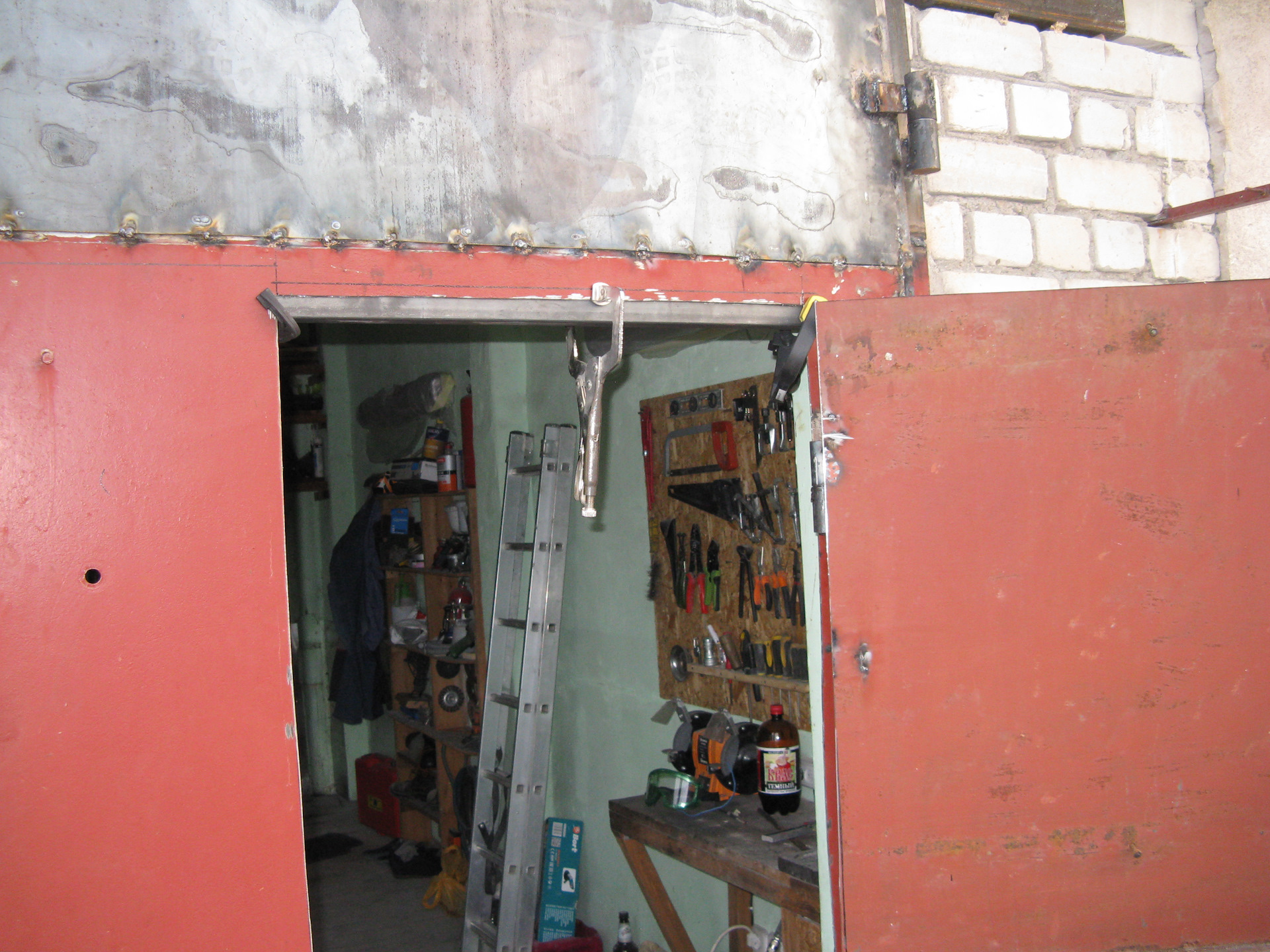

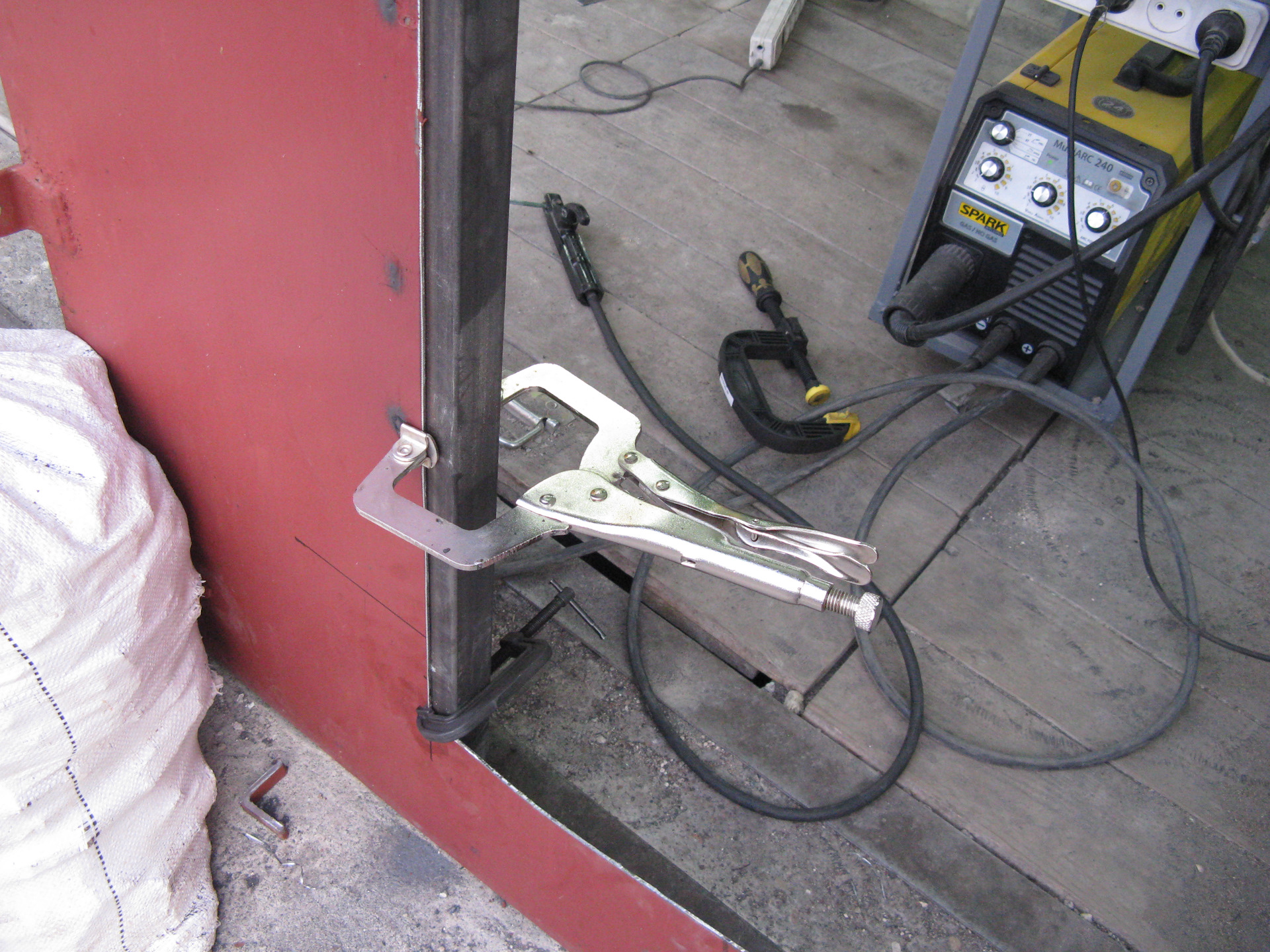

Далее привариваем профиль 40х40 к основной створке ворот для создания несущего каркаса калитки. При этом пользуемся струбцинами, чтобы листы металла плотно прилегали к профилю и были минимальные зазоры.
После того как каркас в створке ворот готов закрываем калитку и фиксируем её в закрытом положении прихватками, при этом калитка должна плотно прилегать к каркасу в створке. Затем изнутри ворот варим каркас калитки с зазором от каркаса створки ворот.
Срезаем снаружи временные прихватки — калитка почти готова.
Далее необходимо усилить каркас как калитки так и створки Тут уже каждый по вкусу делает, но помните: что чем больше навариваем, тем сильнее проседают петли как калитки так и самой створки ворот.
После усиления каркаса врезаем замок. Я уже перепробовал много замков, были и с супер хитрыми ключами, но как показала практика — наиболее надёжным оказался замок с обычным сувальдным ключом.

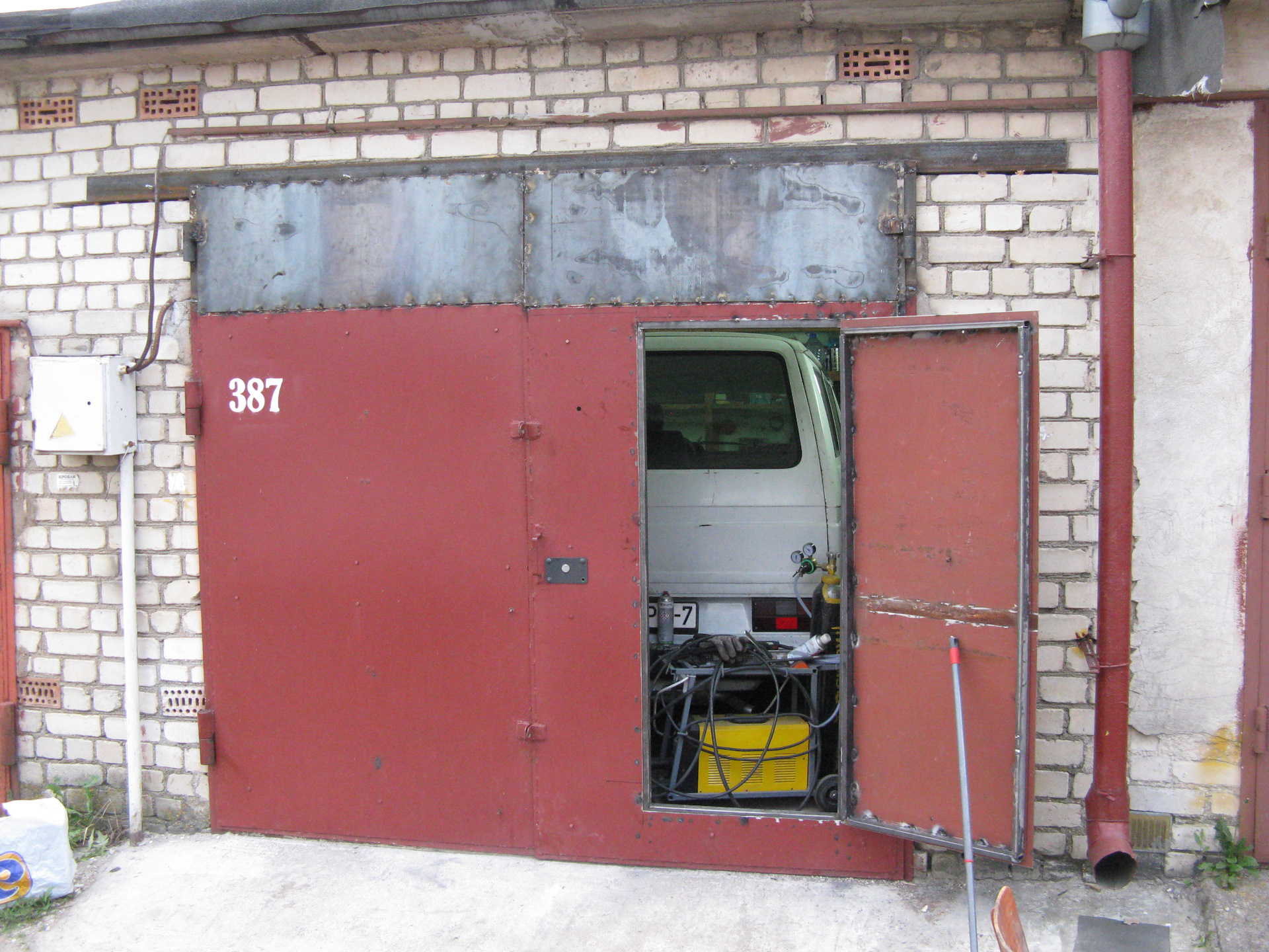

На этом врезка калитки заканчивается. Данную операцию под силу выполнить каждому, она не требует ни много сил, ни много средств. А удобство пользования гаражом выросло в разы.

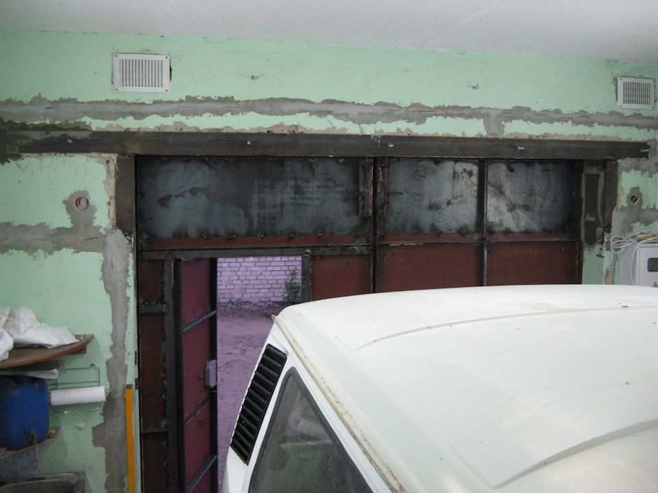

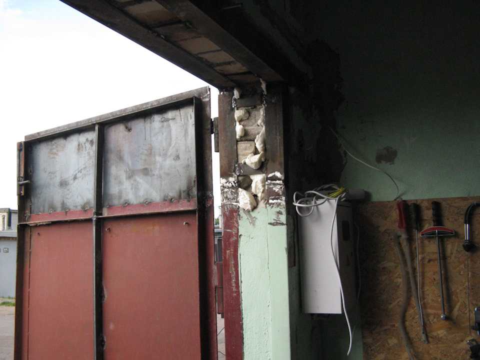

Но работа на этом не заканчивается. После подъёма ворот и врезки калитки необходимо привести в порядок гараж. Запениваем пустоты и штукатурим стены.
Возвращаем гаражу прежний цвет и полку для вещей над воротами. Кстати поднимал ворота на определённую высоту, чтобы можно было на полку установить системный блок от компьютера. Правда теперь с данной полки без лестницы ничего не снимешь, но это не страшно :)
Осталось лишь покрасить ворота и работа почти закончена. Шов между листами металла замазал герметиком для наружных работ, также зачистил все вздутия старой краски в местах сварки и покрасил изнутри и снаружи.

Замок закреплен винтами из комплекта. В створке необходимо лишь проделать необходимые отверстия под винты и под сам замок, для этого нужны лишь дрель и болгарка, никаких премудростей там нет. Самый ответсвенный момент — это сделать соосными отверстия на калитке и основной створке ворот, чтобы замок легко и без заеданий работал. Фото кна эту тему, к сожалению, есть только те, что в статье

Сергей, здравствуйте. С калиткой понятно. Я имел ввиду каркас приваривать к воротине, со стороны петель. Остальной дверной проём тоже понятно. При открытой вырезанной калитке струбцины не подсунуть. Как там прижимать уголок(профиль)
Как воротины делал описано здесь www.drive2.ru/b/479321649842226071/

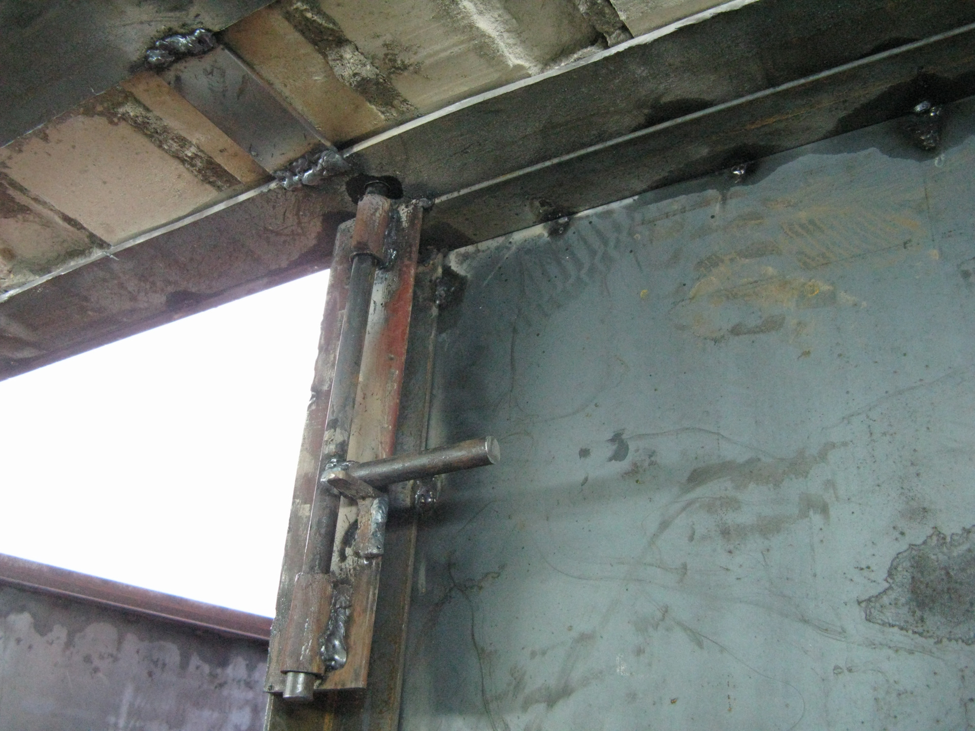

Как приварить уголок (профиль) для каркаса калитки со стороны петель? Со струбцинами я думаю пользоваться там будет неловко. Снимать с петель вырезанную калитку? Очень всё доходчиво и понятно. Жду отпуска, чтоб сделать так же. И ещё вопрос, шпингалеты для ворот, можно как то осветить это. Ну как лучше сделать. У меня крюки.
Привет, каркас калитки варился к и описано в статье. Сначала варим петли, вырезаем проём, лист металла просто будет висеть на петлях. Потом я на прихватки зафиксировал лист обратно в створку и уже в этом положении приварил каркас опять же на прихватки, затем открыв калитку с помощью струбцин обварил окончательно.

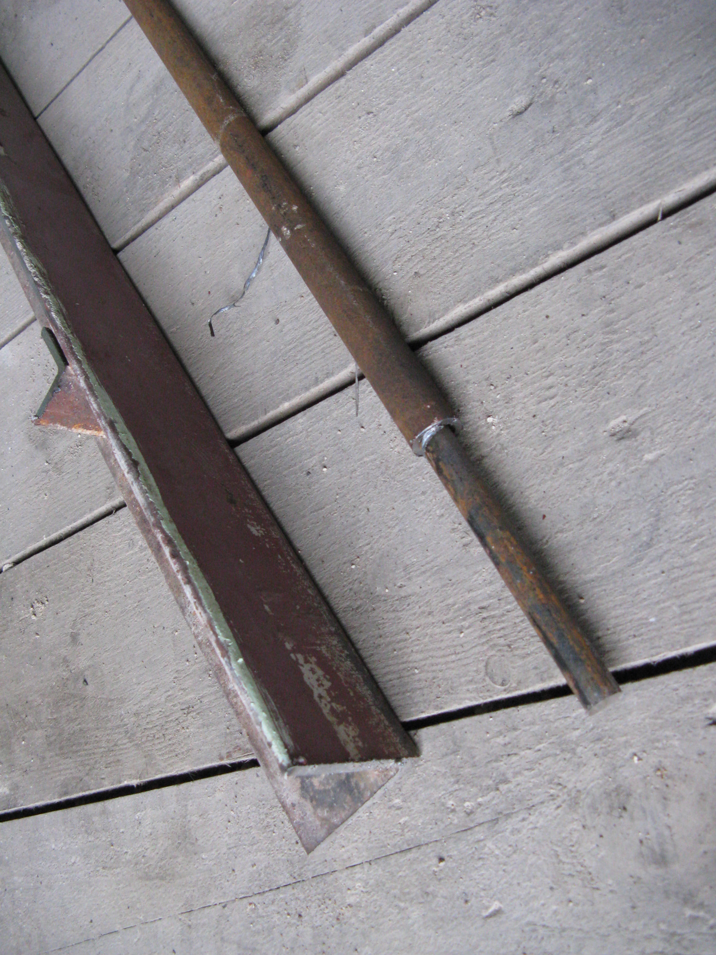

По шпингалетам я брал 16 трубу и 14мм арматуру или что-то похожее по диаметрам, чтобы одно в другое входило с небольшим зазором, далее уже варил к каркасу. В перекладине над воротами сверлил отверстие под арматуру, см. фото

"Петли необходимо приваривать с зазором к листу металла, для этого я обматывал петли толстым проводом диаметром примерно 2мм, после прихватки этот провод легко удалялся" простите, но визуально как то это можно увидеть?
Увидеть кого зазор? Он и так виден, смысл в том чтобы петли стояли с зазором к листу металла, чтобы не шоркать по нему при открывании
