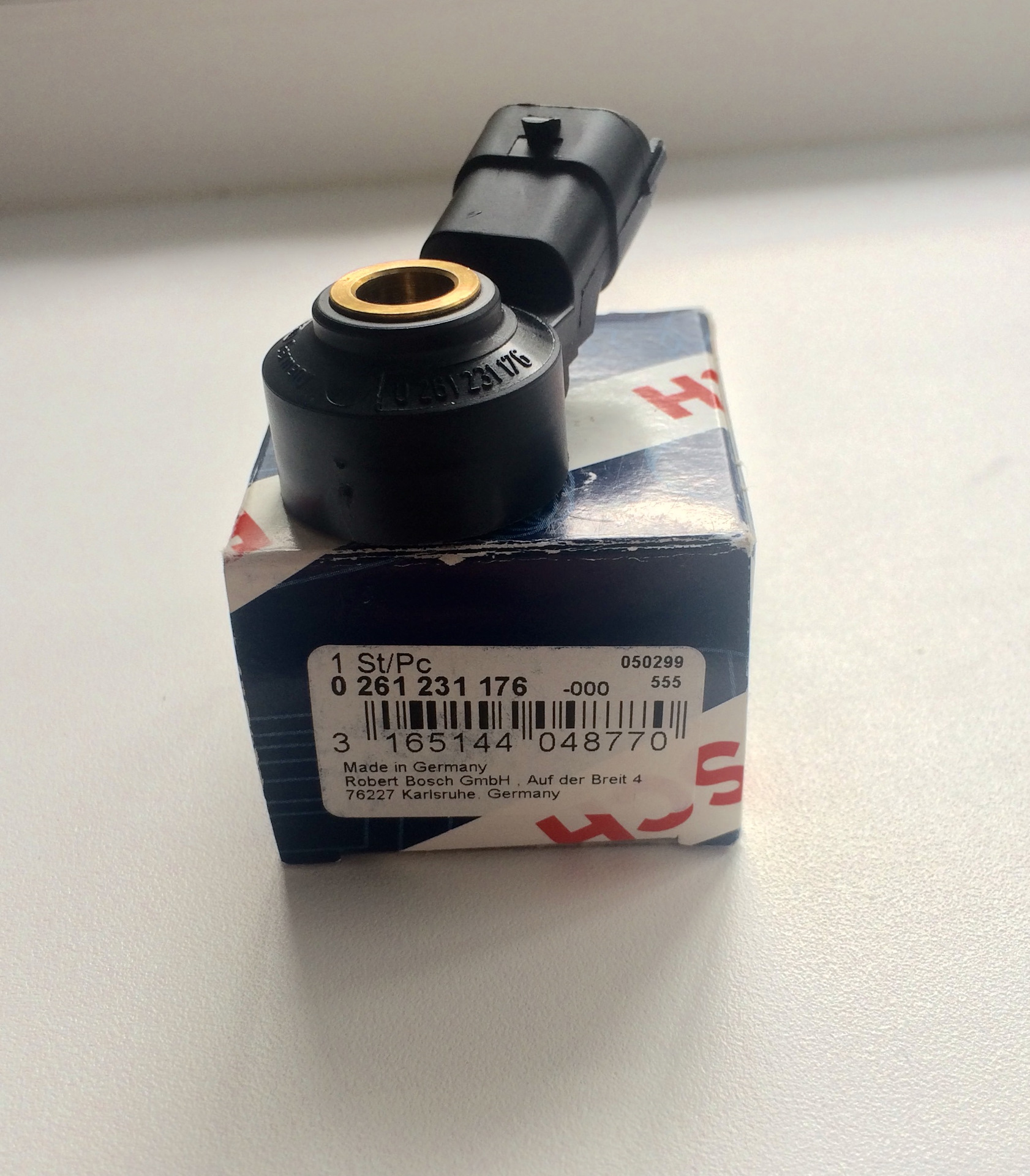

Долгое время, путем замены всего чего можно искал причину отсутствия динамики на своем Патриоте. Прошитый перцовкой, на 33'- запомнился момент как машина шустро может ехать. Имеем: неисправность- плавающая, то едет, то не едет/ что то держит за опу.
Настал момент- косяк частичо устранен! Обидно, что долго мучился( Но частично. Стало лучше, но не совсем.
"Ошибка датчика детонации"— наконец то полностью сдох и показал себя мультитрониксу на 3500 оборотах. Ошибку сбрасывал, появлялась сразу опять.
Симптомы: Обороты под нагрузкой набирает медленно (как будто чего то не хватает), расход увеличился на ~2 литра, немного дымит.
По замене ничего сложного: машина с бодиком- доступ с арки, вывернул колеса, отключил массу, ключ на 13, открутил старый, снял фишку, немного наждачкой плоскость контакта на блоке, в фишку новый, ставим, шайба гровер, гайка, масса, сброс адаптаций, заводим- все ок. ДВС шепчет- машинка поехала.
Добавлю. ДД первая неисправность за 90000 км. Что касаемо динамики- ЭБН 001 жил своей жизью, заменил на 138 и все стало замечательно.

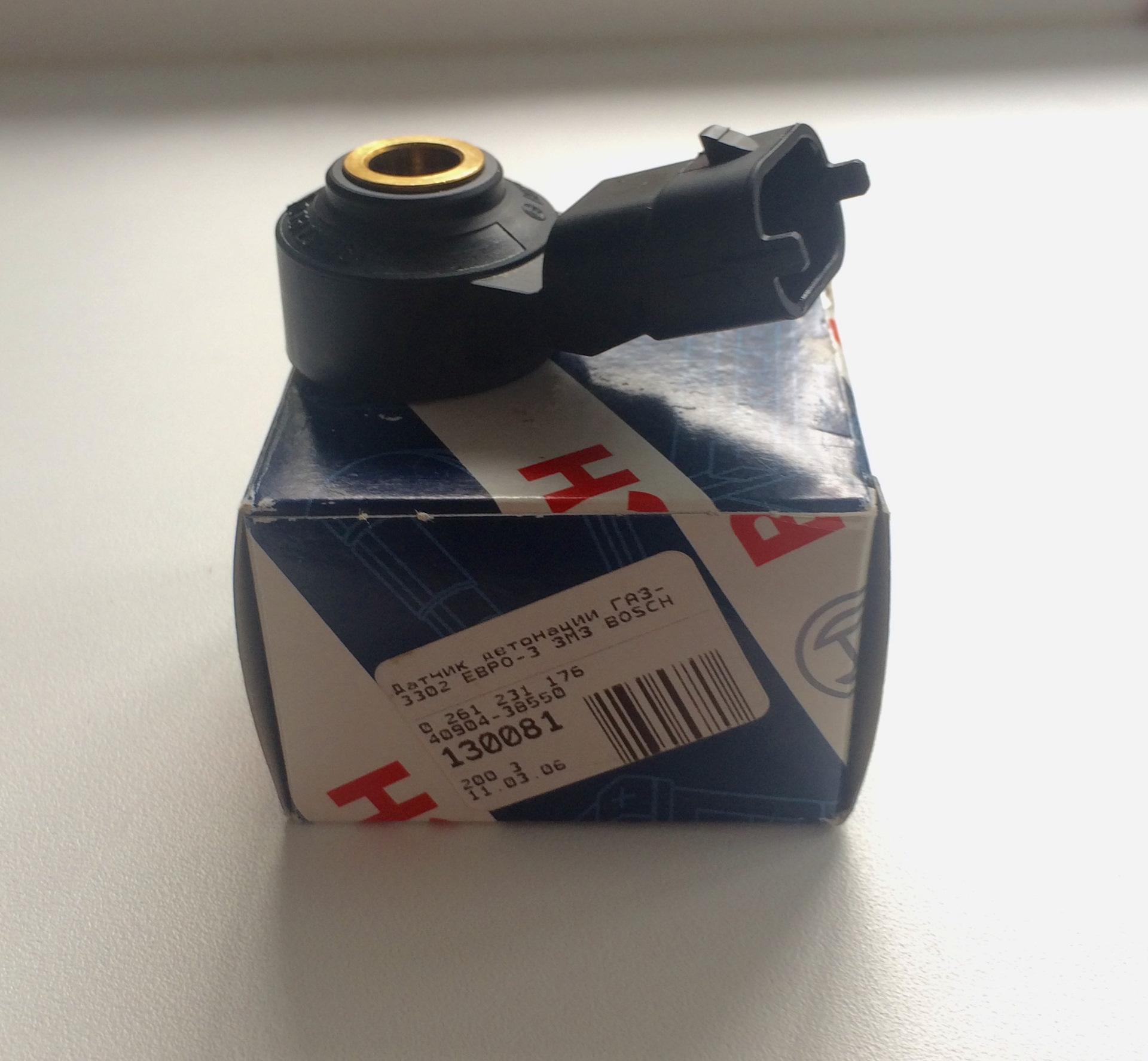

Номерок для Е3: 0 261 231 176
Цена: 329₽
Вообще со временем пришел к выводу, падение динамики комплексная неисправность.
Всем удачи!

Добрый день. А есть номерок разъема под ДД Bosch 0 261 231 176? Или может от чего подходит. Заранее спасибо.
Там шпилька, все ок!
главное не перетянуть когда ставишь:)
