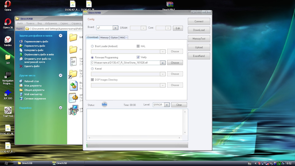

Решил полностью стереть прошивку и накатить прошивку от 26.10.2016 файл *elf.
Использую ноутбук с Win XP, проблем с драйверами нет.
Коннектится ВР в режиме прошивке хорошо, прошивка стирается, программа говорит "ок", начинаем шить и еррор, ВР отваливается — не бе не ме… кирпич как говорят.
Особо не расстраиваемся, если что — ударим его об стену.
Перепробовал кучу Directusb. И чудо… прошился все ок.
Сама программа и прошивка от 26.10.2016 (D13G-A7_R_SilverStone_161026.elf) в архиве по ссылке:
DirectUSB
В проге ставим процессор А7, указываем файл прошивки и щелкаем верификацию, и download.
По завершению зеленая лампочка окей. — все хорошо.
Как перевести SilverStone F1 A70-GPS в режим прошивки.
1) подключаем usb кабелем к компьютеру;
2) зажимаем на ВР правую кнопку "OK" и нажимаем на пару секунд кнопку на торце "Reset".
Сами драйверы устройства во вложенной папке Driver в архиве выше…
Итого: ВР работает четко, спутники находит достаточно быстро (<40 секунд) видео записывает хорошо.

Добрый день. Подскажите, Перевел в режим прошивки, запустил Даунлод, а он выдал ошибку: Found 0 AMBA device! Что не так?
Похоже винда не распознает девайс. Я уже не помню, но в диспетчере устройств регик должен отобразиться.
Да. В диспетчере он его не видит и флешку тоже не видит, но подключение идет и определение устройства тоже.
