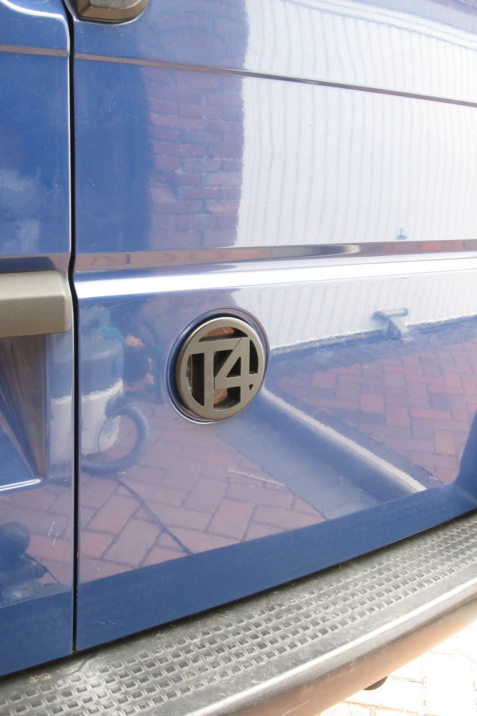

Значек знатный 👍
Да уж…
Надо значёк такой заказать.
Рекламщики на фрезере вырежут!
Серега, если что закажи и мне пару на заднюю дверь(на два буса)
Может еще кто "в очередь встанет"
Оптом должно дешевле выйти
По цене в личку отпиши и как перевести
Как поеду к ним
Если не забуду закажу
