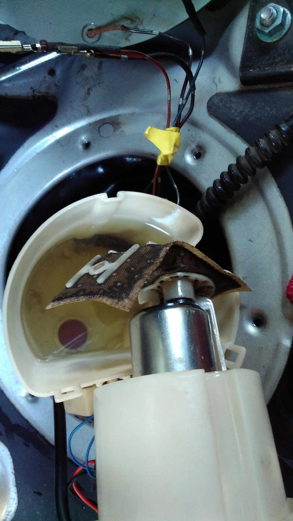

Выехал относительно в дальнюю дорогу — 450 км. Проехав примерно 400 км машина начала захлёбываться при нажатии на газ и отсутствие тяги, но машина при этом на холостом ходу не глохнет. Постояв с заглушенным двигателем машина после едет нормально, но не долго. В общем киздец бензонасосу.
Есть два варианта:
1. Купить бензонасос со станцией.
2. Купить бензонасос без станции.

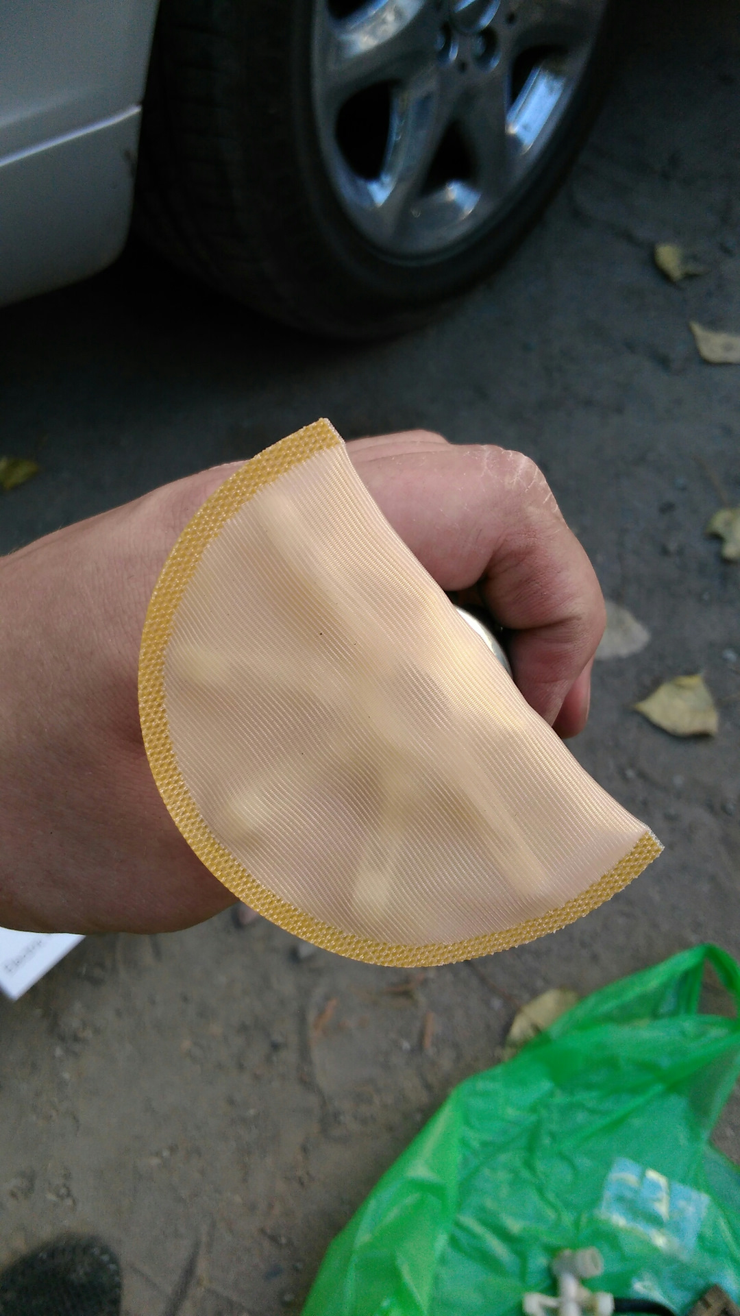

Оригинальный бензонасос или немецкий дубликат продается только узлом т.е со станцией и цена у него соответствующая…
Я приобрёл хороший дубликат китайского происхождения без станции с фильтром (памперс) реально в пять раз дешевле.
Менял сам. Ничего сложного.
P.S. Есть нюанс у некоторых китайских дубликатов. Не подходят разъемы + и -. Они одинаковые. Минус должен быть узким. В током случае некоторые начинают колхозить. На фото ниже видно. Кстати у меня уже был меняный и за колхозили. Я купил с нормальными разъёмами.
