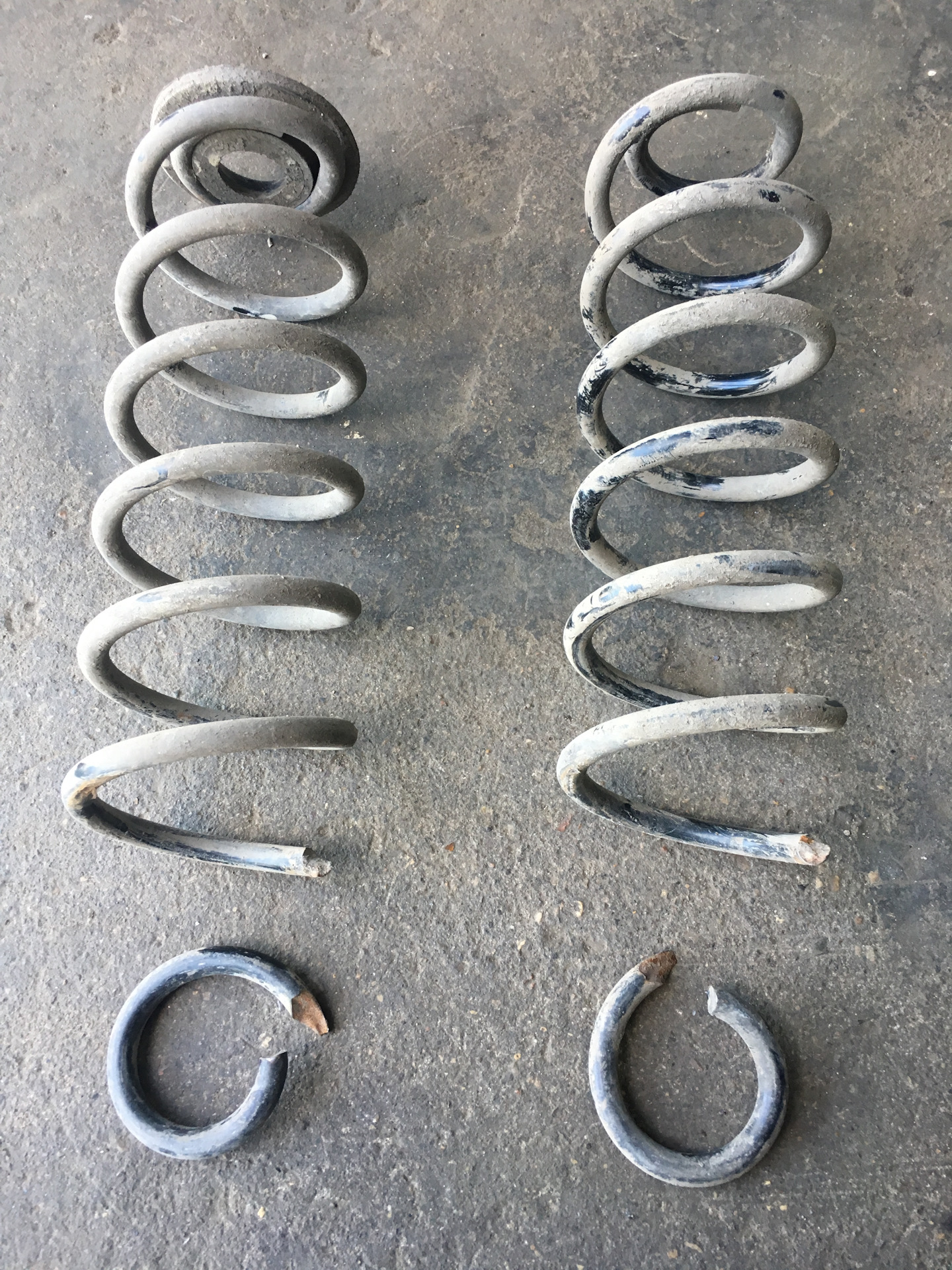

17 месяцев назад на 75000 км заменил ППД на европодвеску, после замены проехал всего 25000 км.
Было заменено всё, пружины, амортизаторы, опорные подшипники, отбойники, ну и попутно стойки стабилизатора и задние сайлентблоки передних рычагов.

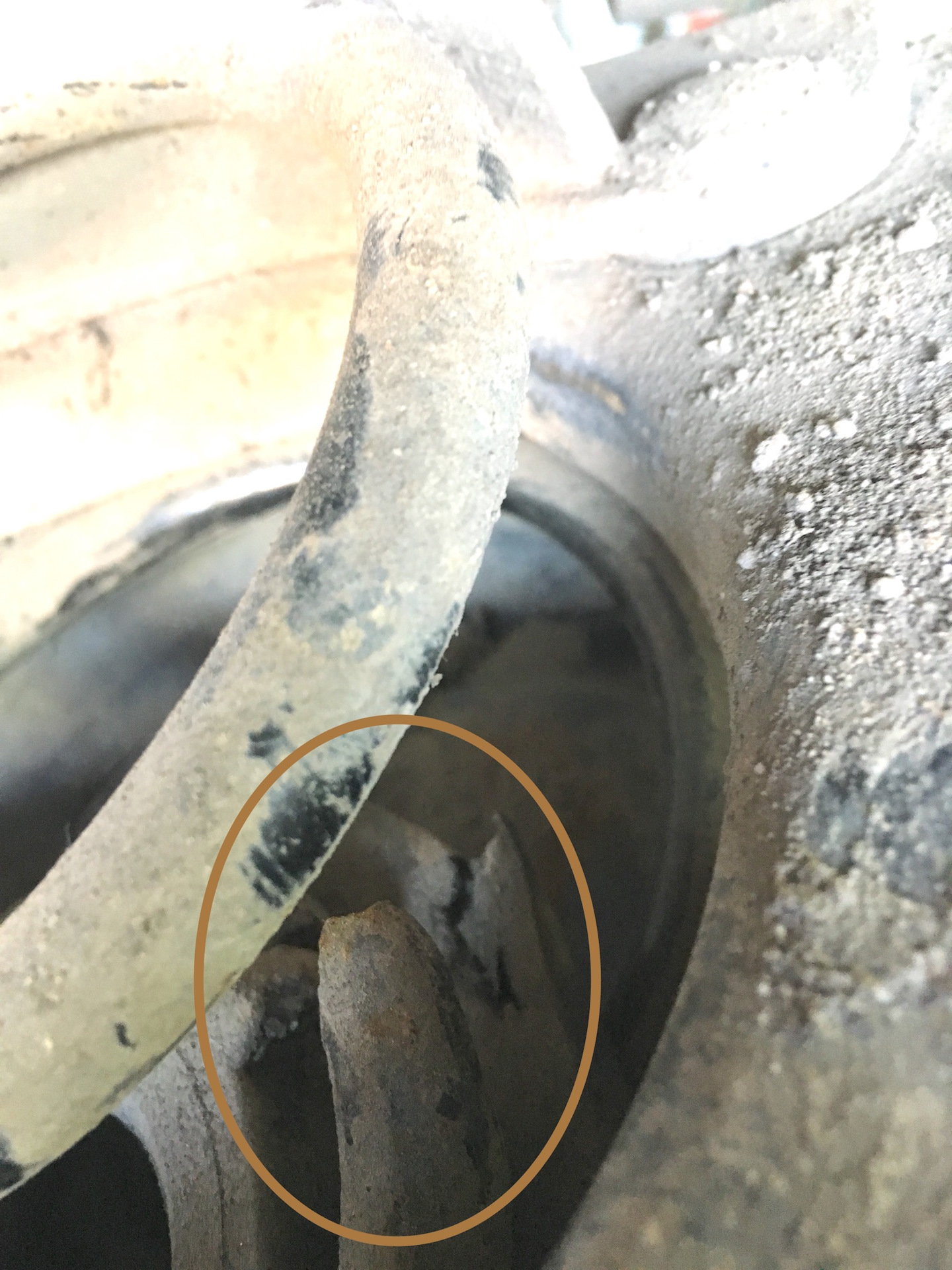

На днях возвращаясь с дачи ехал по гравийной дороге, машина не груженая, три человека из которых один ребенок и сумка с вещами в багажнике.
Слышу удар снизу под днищем, ну думаю камень на гравийке отлетел и ударил, при дальнейшей езде и переезде лежачих и прочих препятствий стал раздаваться жуткий скрежет, приплыли (((

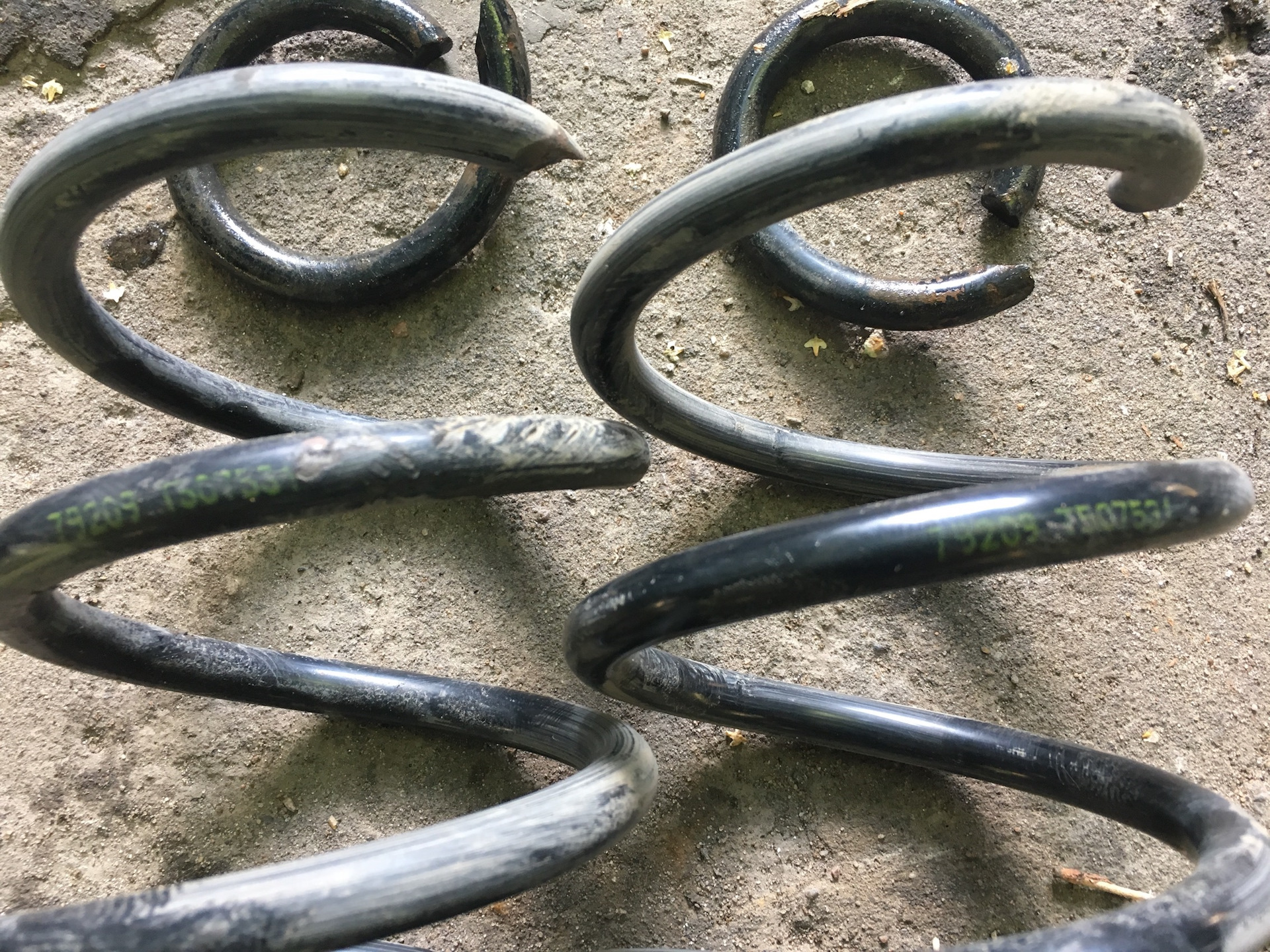

Вы же писали, что лопнула одна пружина, а на фото показаны две пружины.
Поясните, пожалуйста.
Пояснил представителю компании Lesjöfors

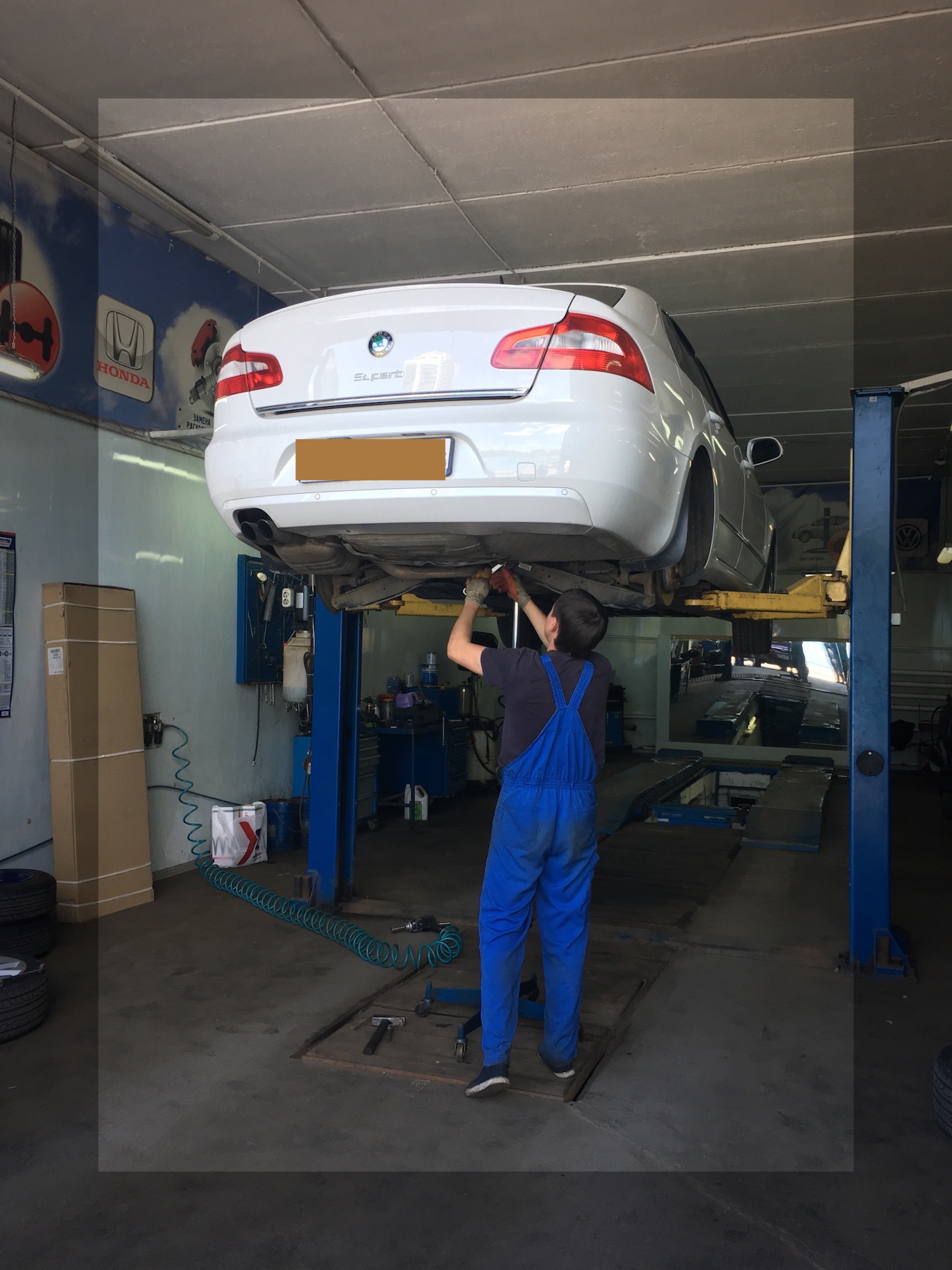

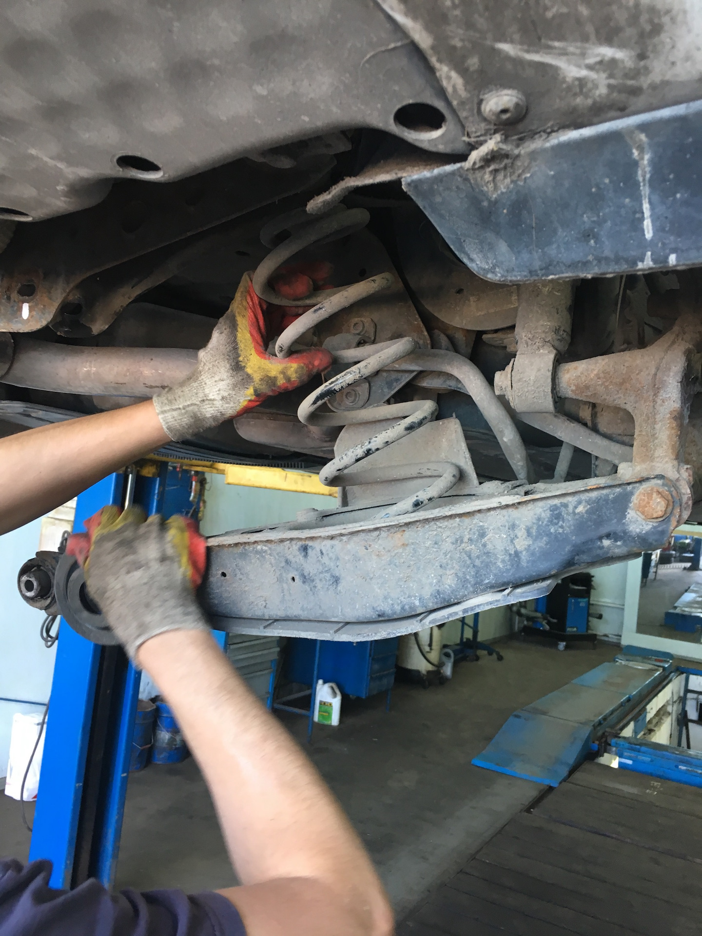

Я написал то что увидел самостоятельно сняв одно колесо, когда в сервисе на подъёмнике демонтировали обе пружины то увидели, что вторая тоже сломана.
Мне конечно не принципиально поменяете Вы их или нет, но факт на лицо.
Пружины из одной партии и сломаны аналогично, проконсультировался, говорят похоже на заводской брак. Готов предоставить пружины Вам для экспертизы.
Но даже если и сломалась бы одна, то менять нужно обе, это наверное обьяснять никому не нужно.
Вот что увидел при демонтаже, ладно бы одна лопнула, но сразу две!

если рассматривать конкретно форму пружин автора — то я тебе со 100% уверенностью скажу, что не один съемник не сможе ухватиться за это место.

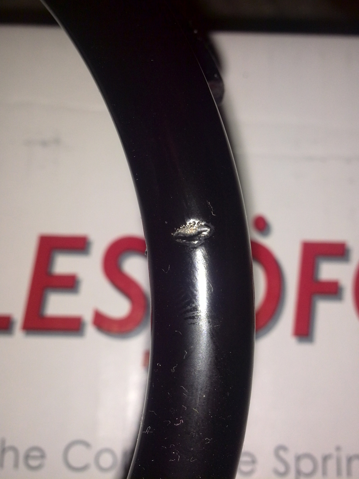

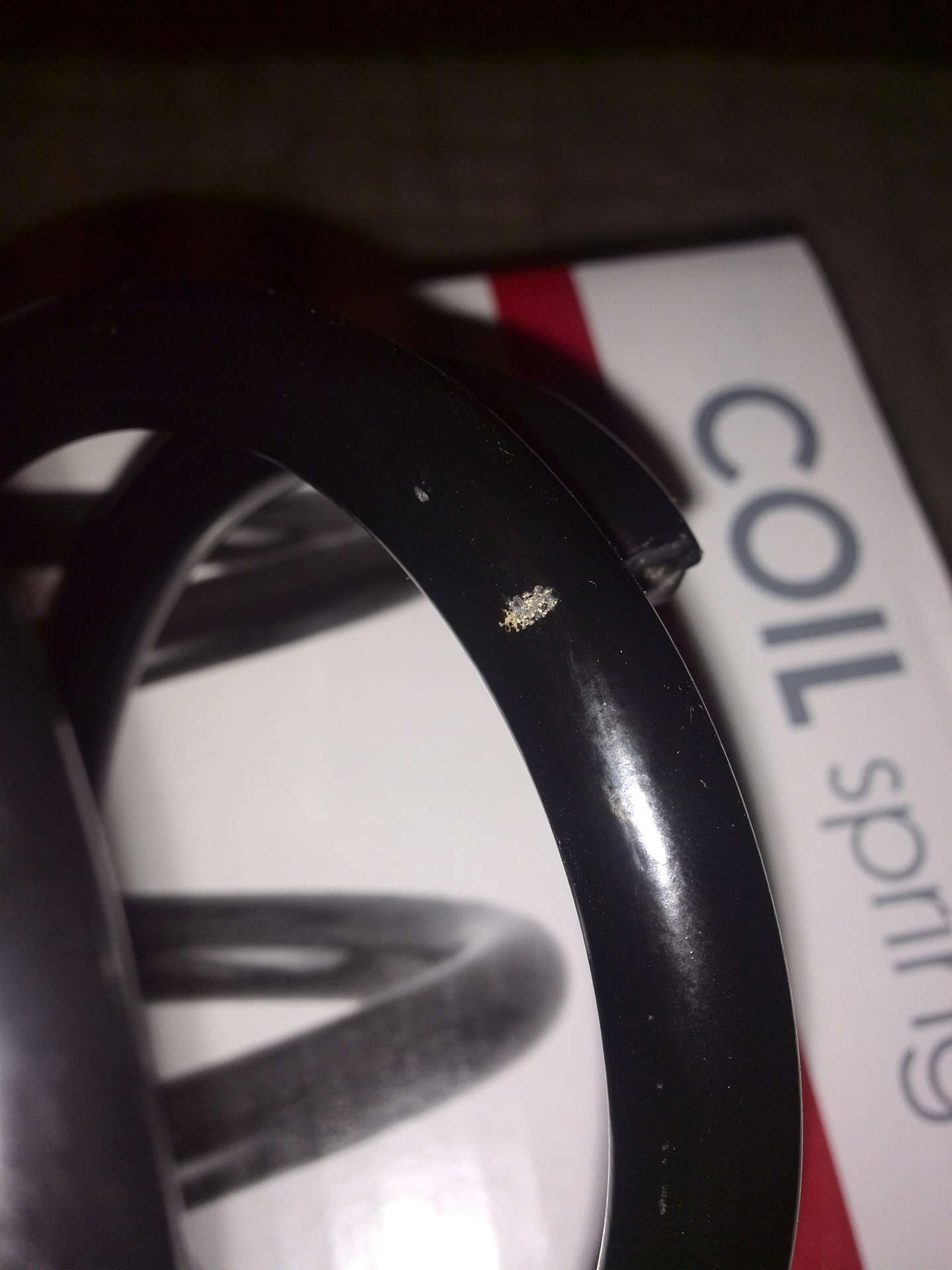

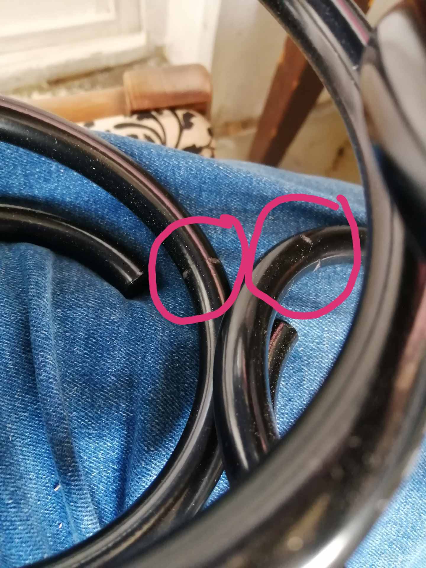

Как интересно.слом пружины аккурат напротив среза первого витка. Мне пришли пружины Lesjöfors и у 2-х — два следа на пружине, то ли от удара зубила, то ли от каких то ножей, как раз напротив среза первого витка. Все 4 имеют повреждения ЛКП.
Я если честно не осматривал перед установко. Но как понял был дефект какой в партии
я тоже мельком глянул, а дома достал и охренел…у 2-х с внутренней стороны довольно глубокие вмятины напротив среза пружины. Вот тебе и хваленое шведское качество…а мужики то не знают.
Тоже самое было на обоих пружинах, такое ощущение как специально, я герметиком замазал и поставил
Это следы от завеса при покраске, нормально это, когда пружину красят она должна висеть на чем-то в этих местах и появляются такие следы. На производстве работаю, поэтому знаю.
Коррозия с этого места не начинается?
Значит Lesjofors это мусор. Сегодня я тоже получил пружины и такие же царапины у обеих пружин.
Ответили из представительства. Данные отметины на ЛКП обусловлены технологическим процессом. Перед нанесением порошкового покрытия и для последующего термического запекания, пружину вешают на держатель-крюк. Данные следы лишь подтверждают конвеерное производство. Производитель Lesjöfors использует фосфатирование цинком для защиты от коррозиии. Даже при повреждении лакокрасочного покрытия, производитель дает гарантию 3 года. Вот видео
Где со 2-ой минуты виден процесс покраски пружин. Надеюсь помог своим ответом
Хоть буду знать что не специально царапают😁

На первый взгляд — низкое качество изготовление или производственный брак. Всё таки 25 ткм — это ничтожно маленький пробег…

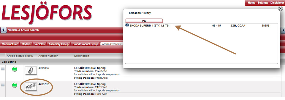

Тут ещё вопрос — как подбирались пружины в части соблюдения индекса нагрузки, в точности с рекомендациями Lesjöfors? Просто у меня например задние пружины стоят от Октавии РС и в случае чего, на мою претензию всегда смогут ответить — не те пружины поставили, вот они и сломались (тьфу х3).
Подбирались четко по каталогу Lesjöfors, для конкретного авто
Skoda Superb 1.8TSI 2010 г
