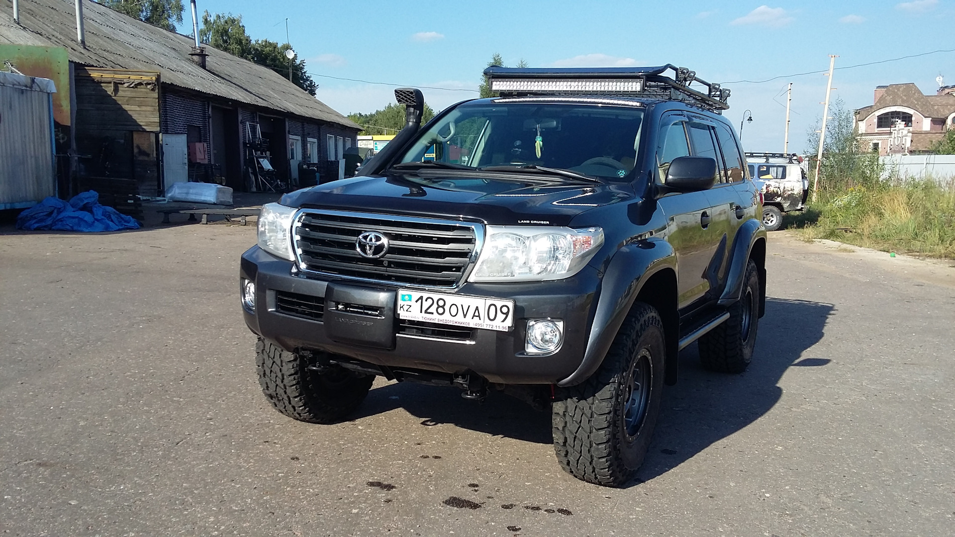

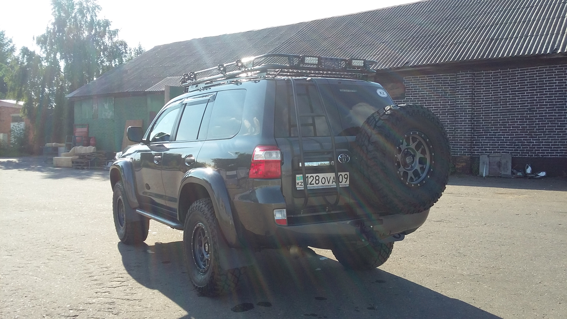

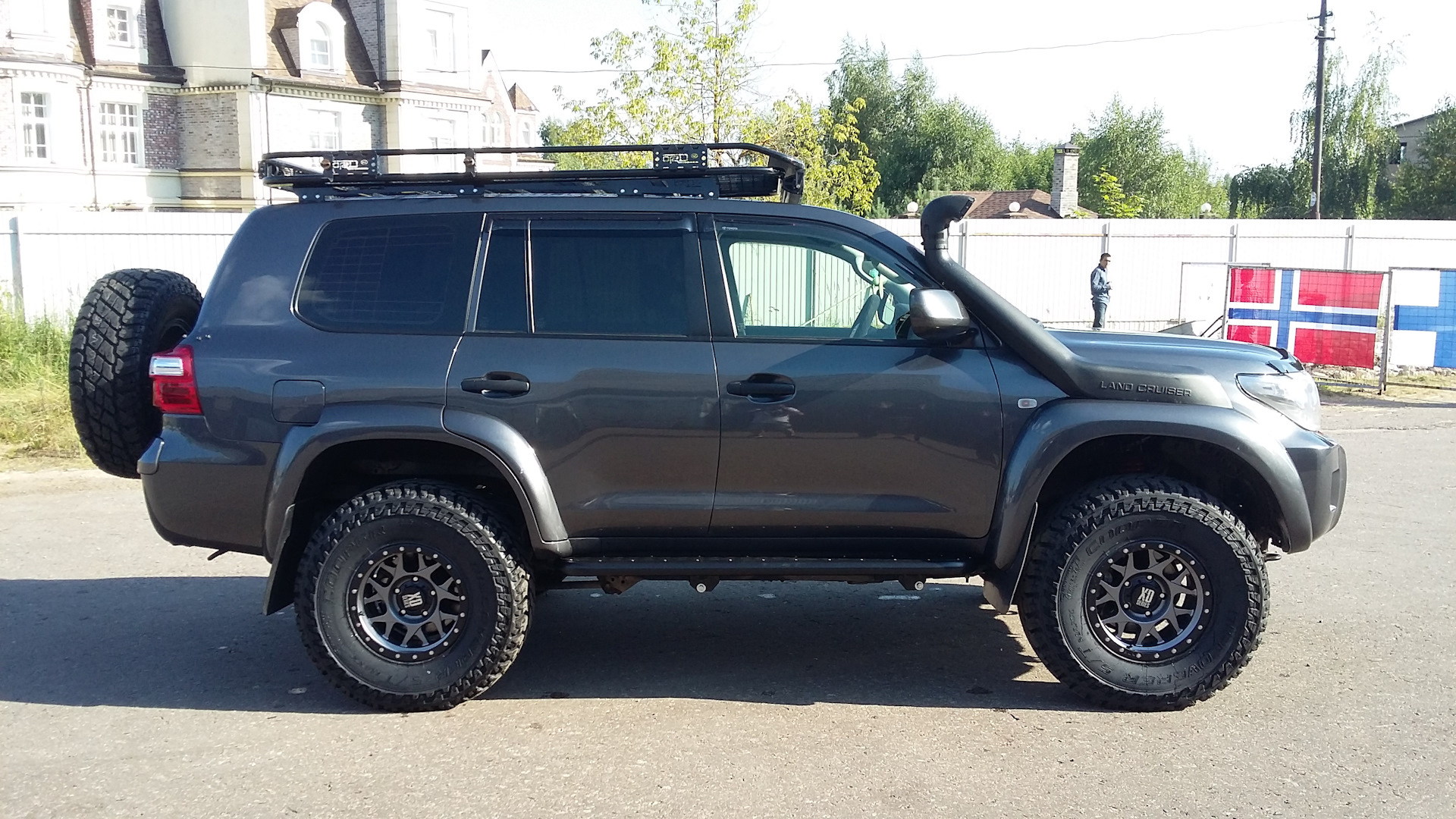

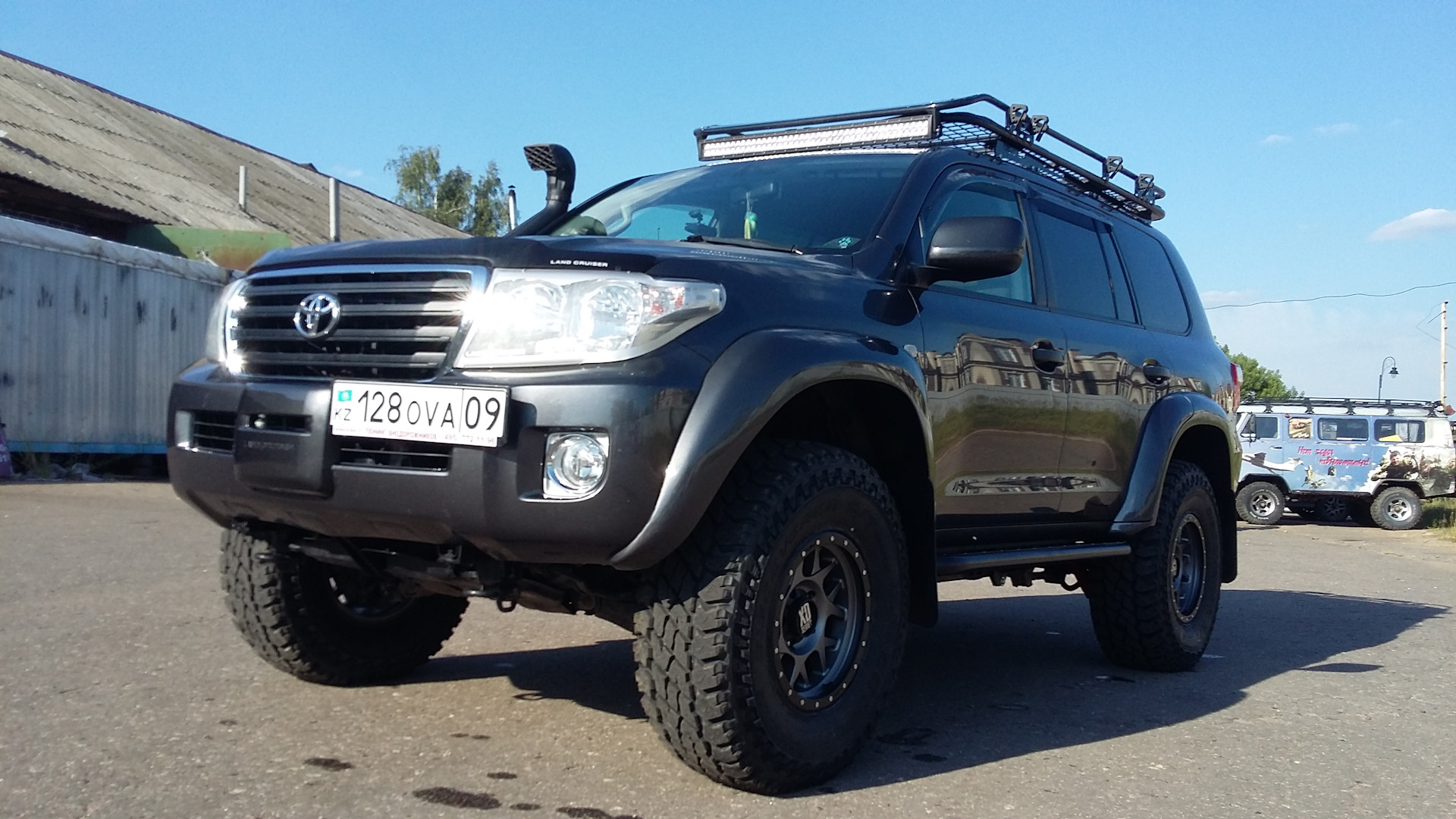

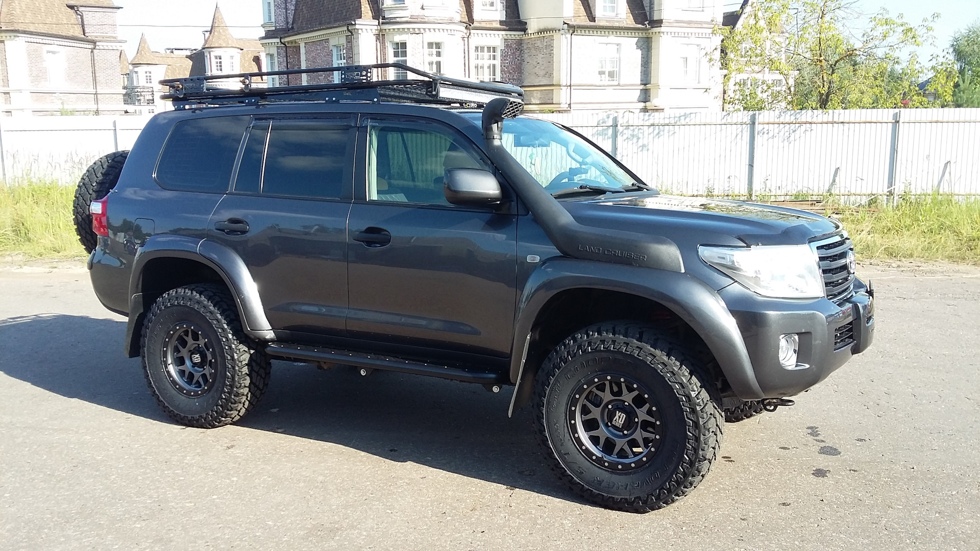

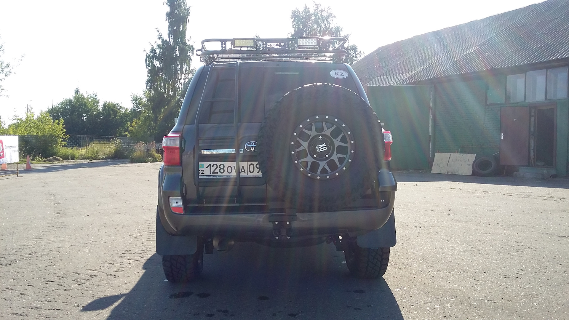

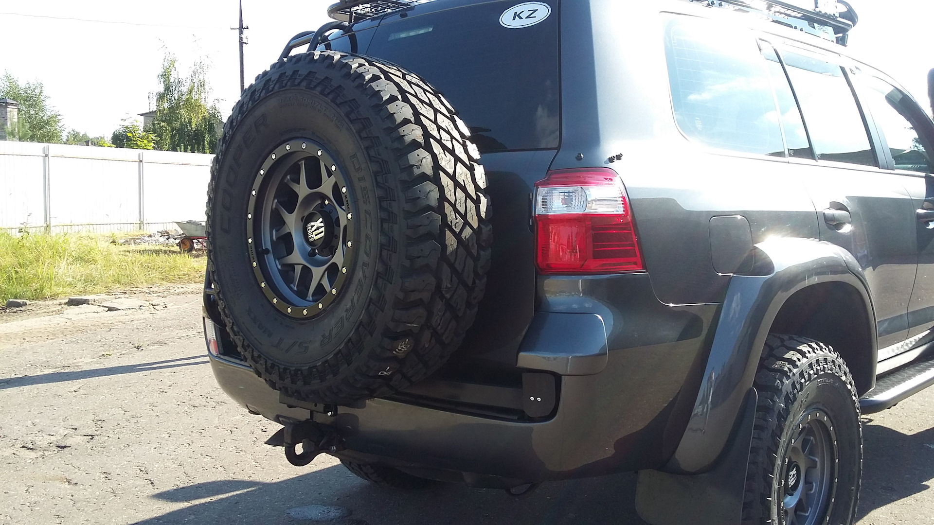

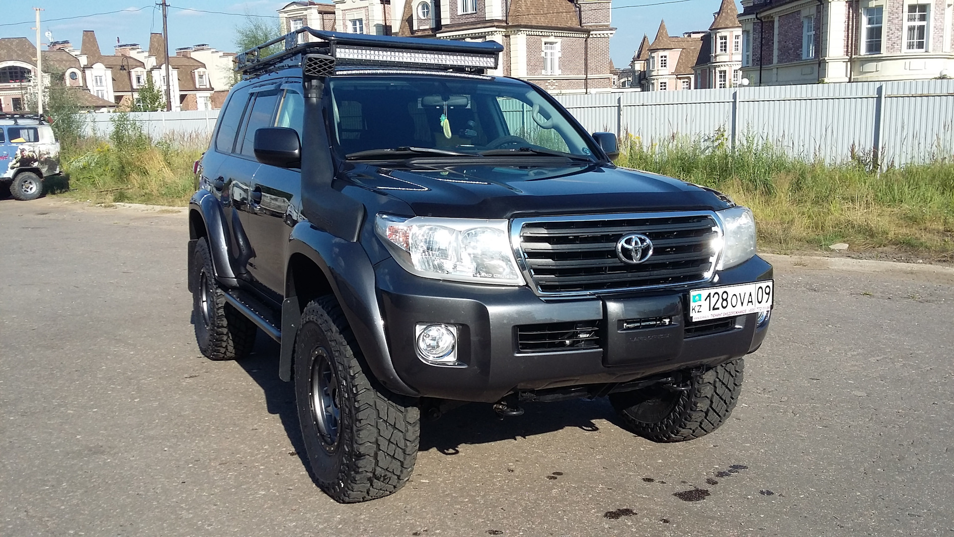

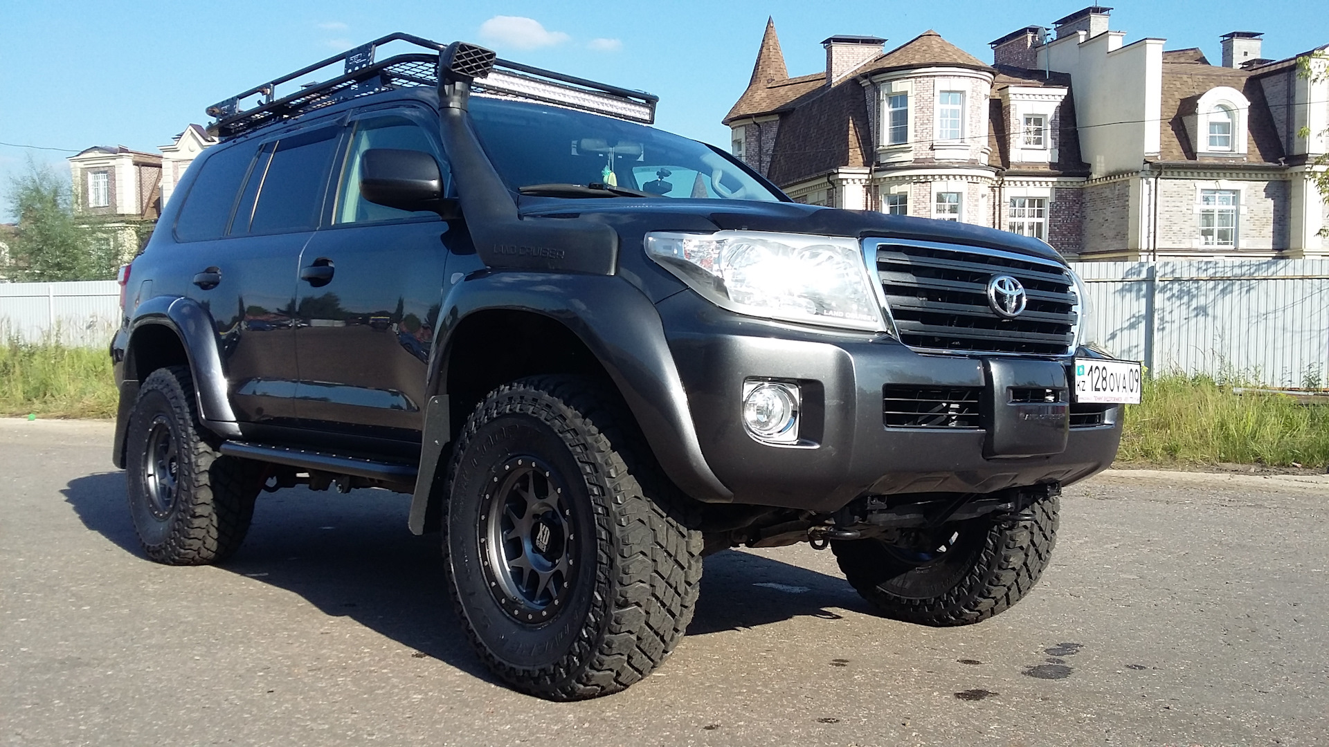

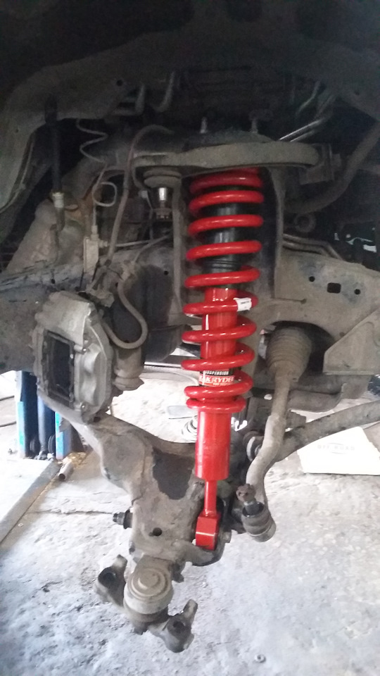

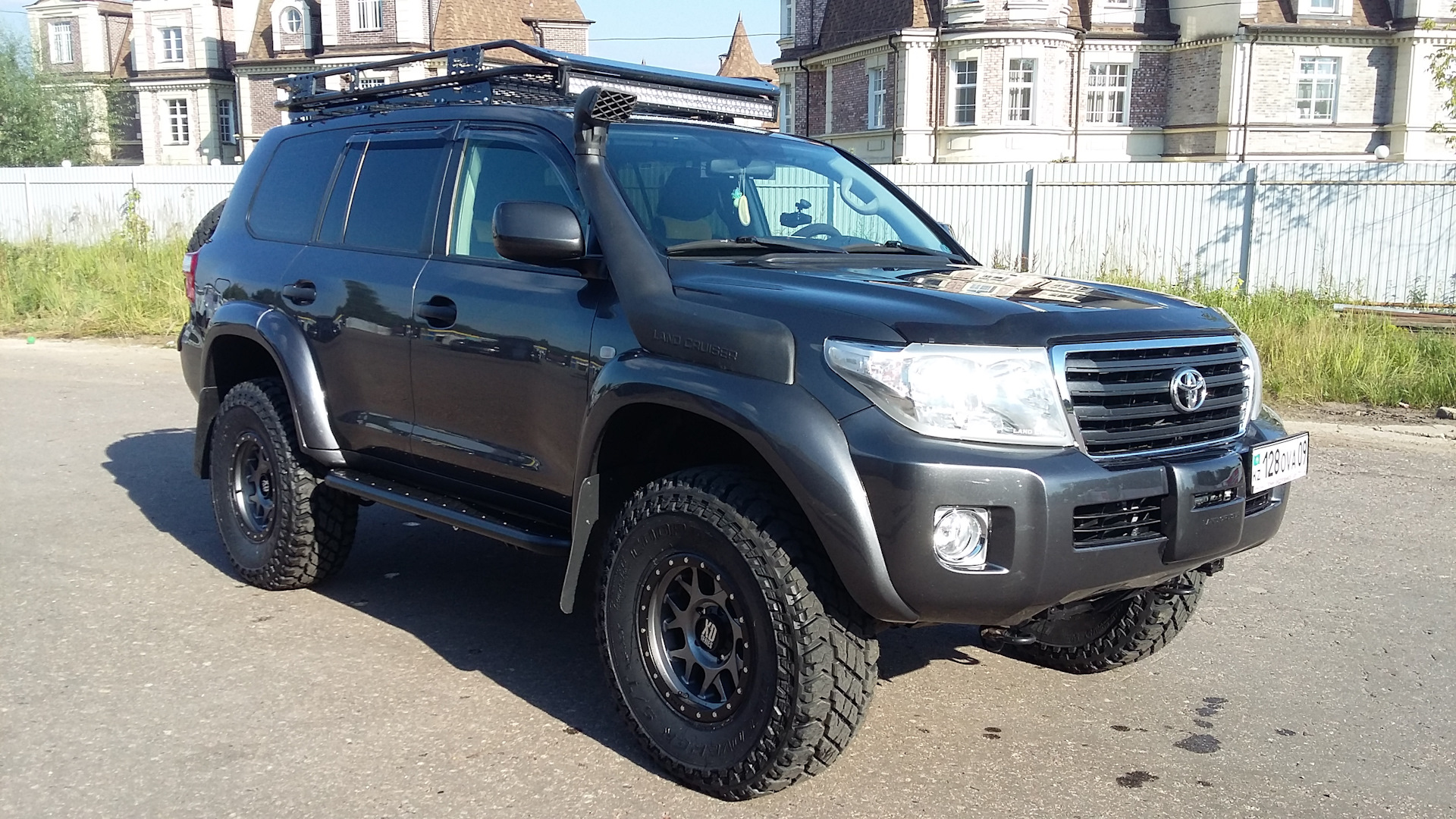

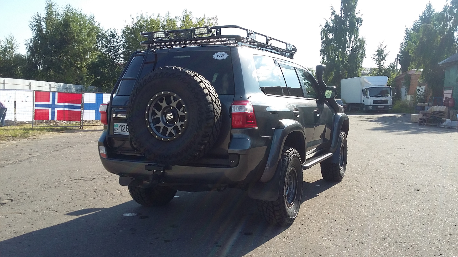

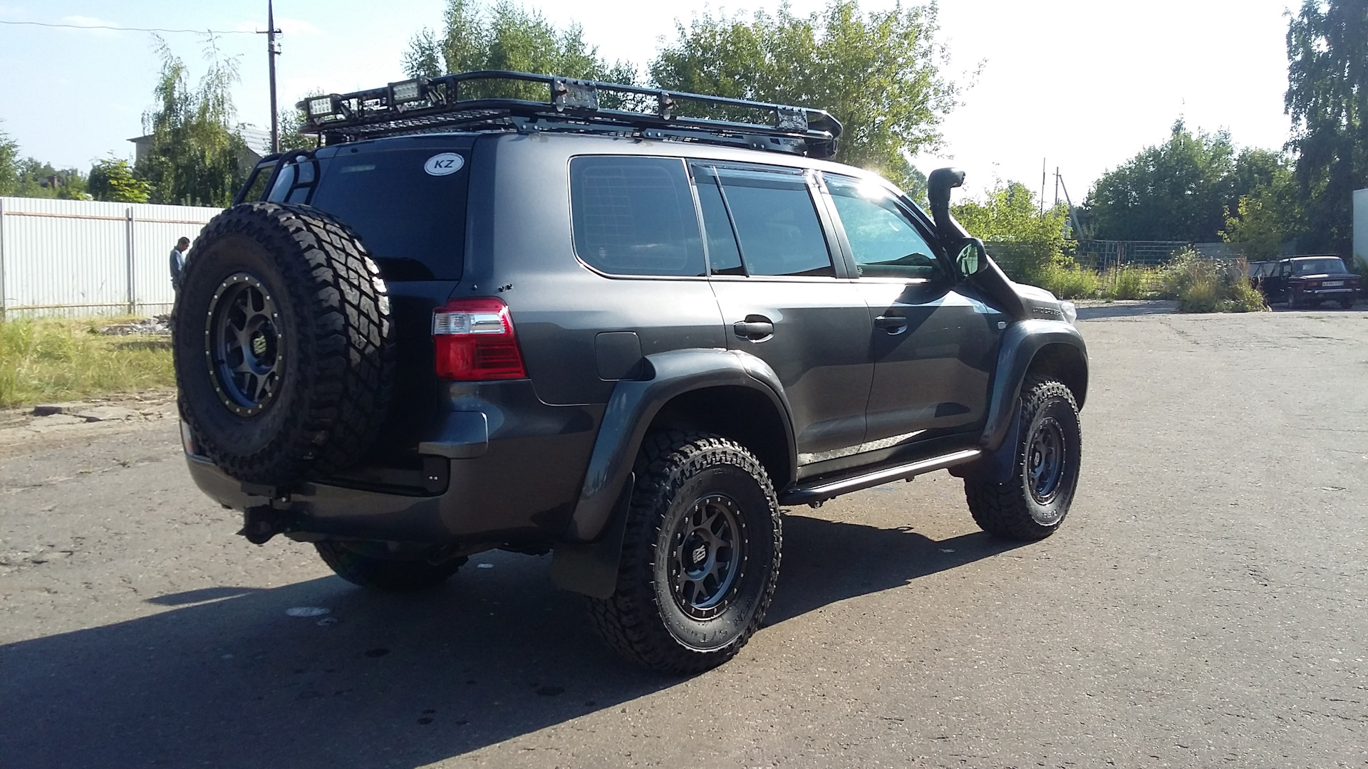

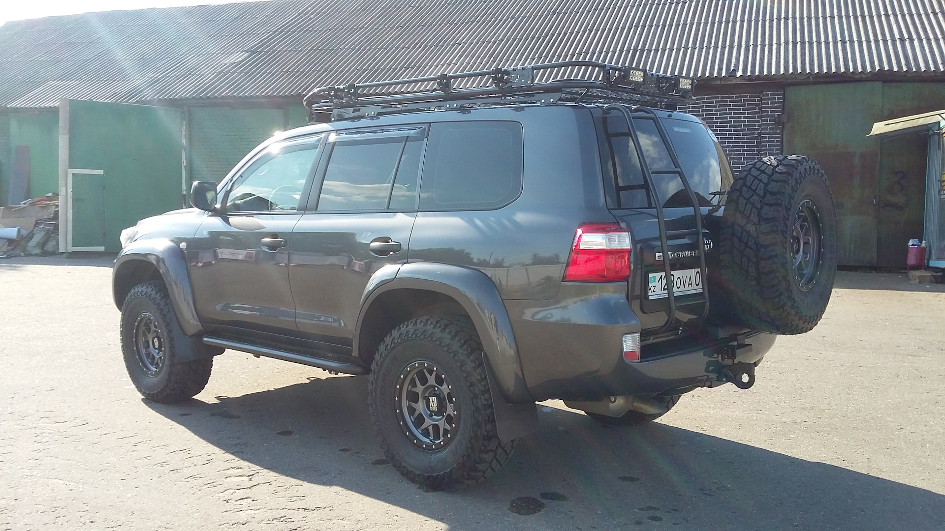

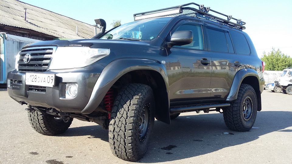

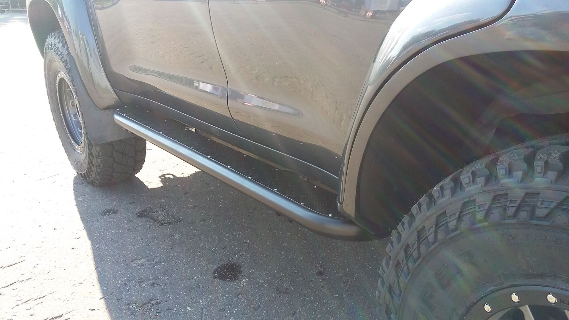

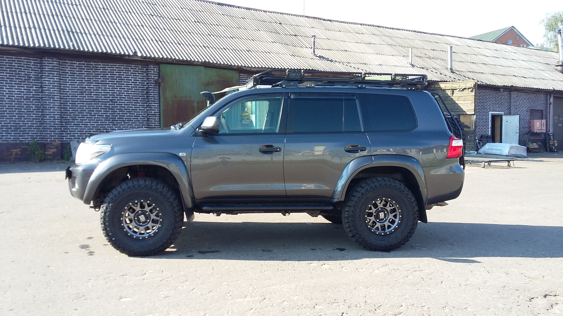

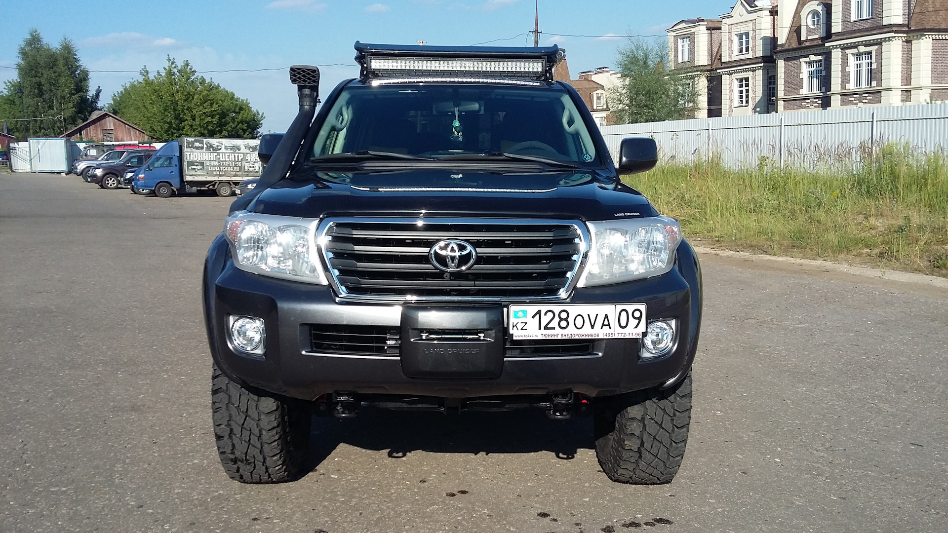

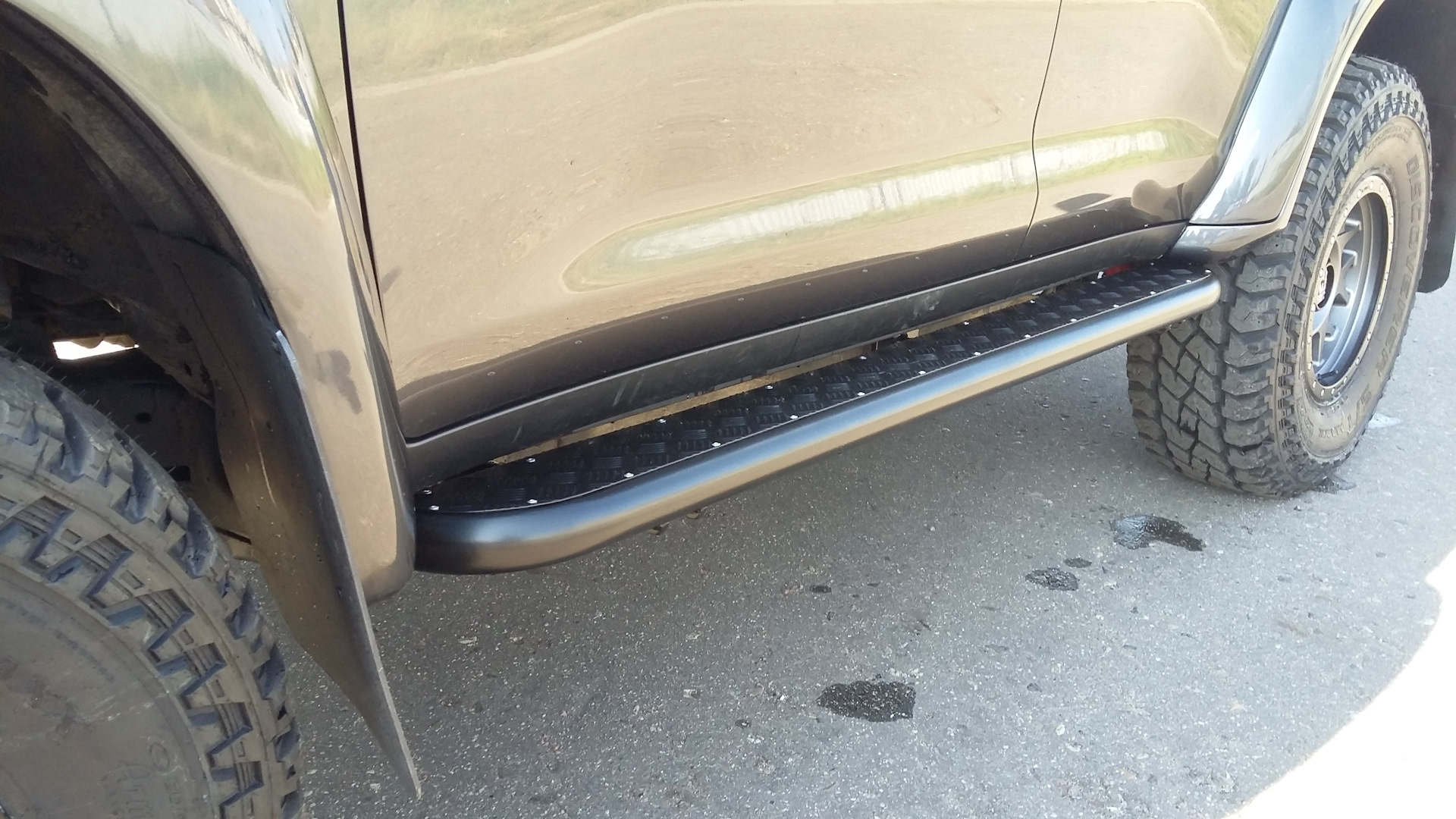

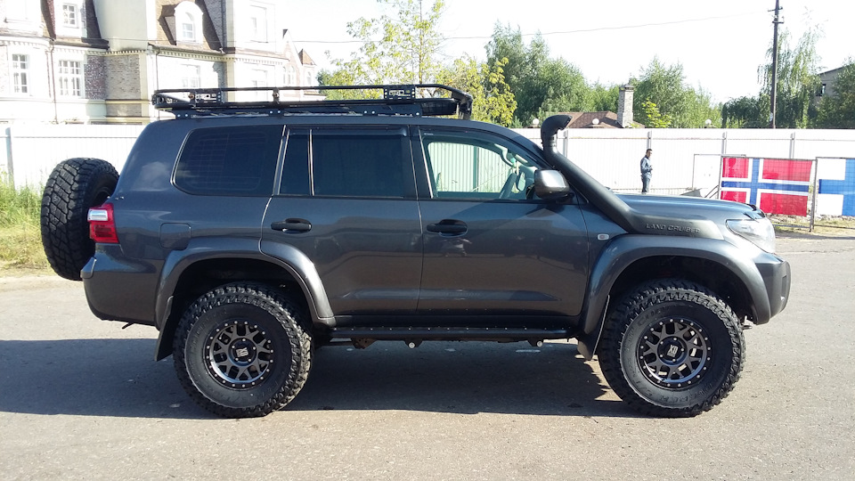

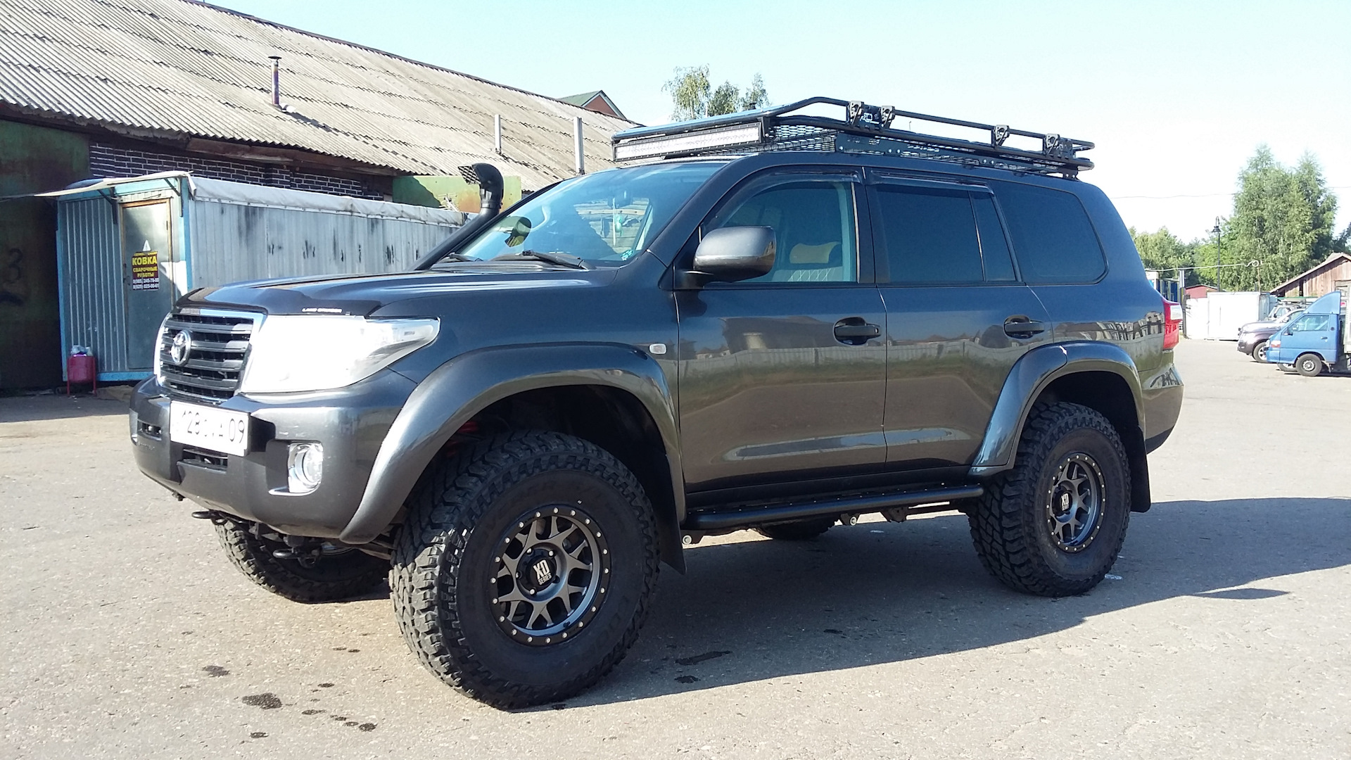

Закончили делать редкий в нашем регионе автомобиль Toyota Land Cruiser 205 с двигателем 4,0 бензин и МКПП. Сделали с ним следующее:
— лифт подвески 50 мм Pedders Suspention
— лифт кузова 60 мм
— установка колес размером 37” на легкосплавных дисках
— резка арок, полов, перенос опор кузова
— расширители OFFROAD-MASTER
— изготовление силовых порогов

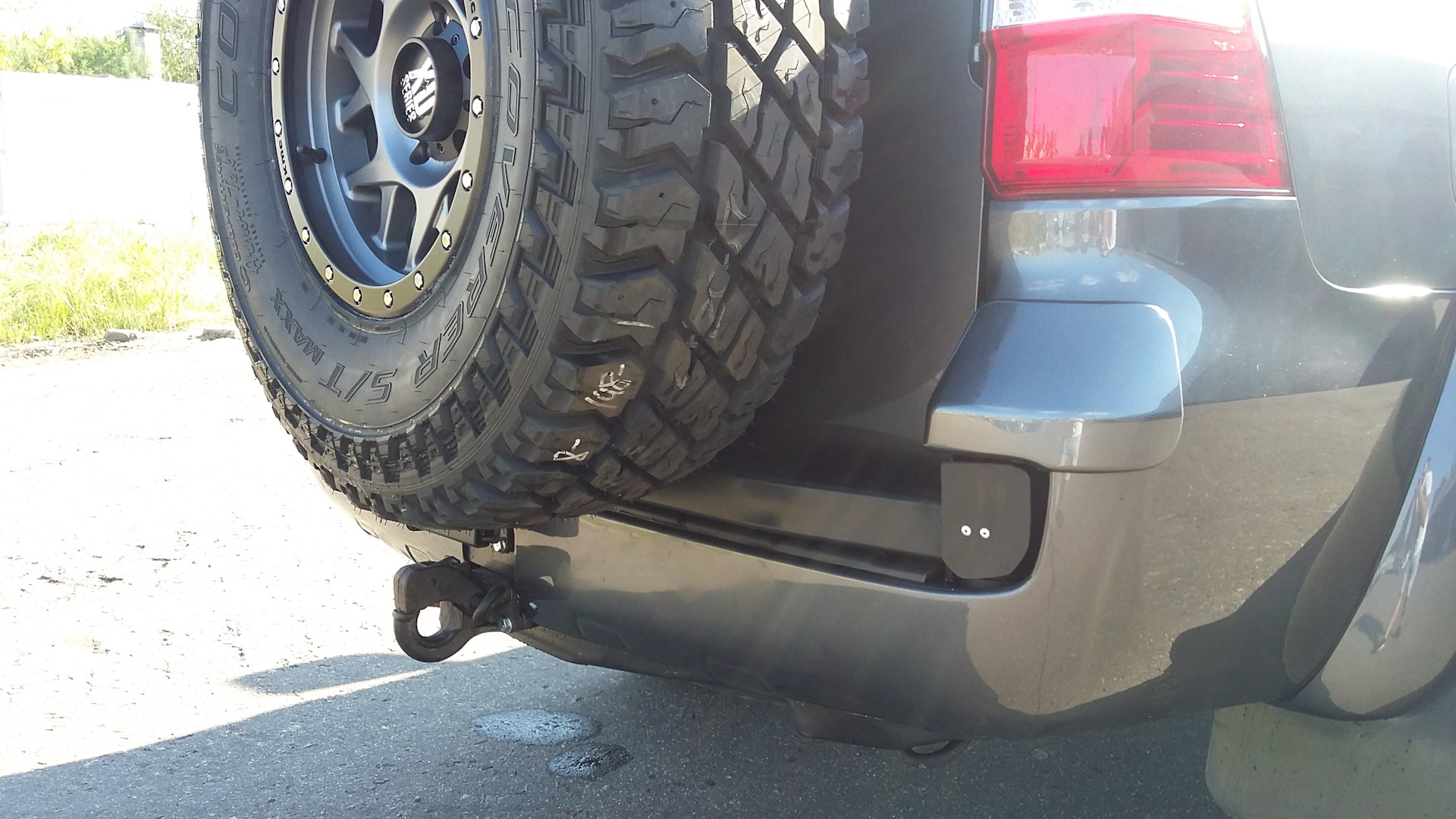

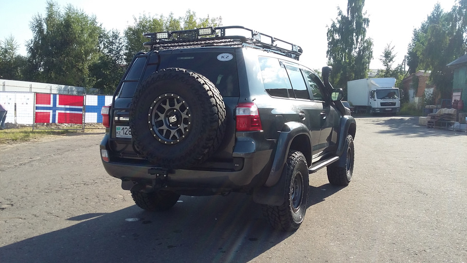

— изготовление калитки для запасного колеса
— замена главных пар на 4,88:1
— установка блокировки ARB в передний мост

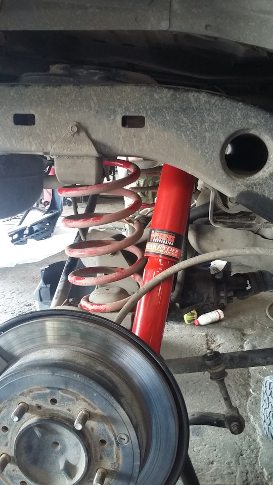

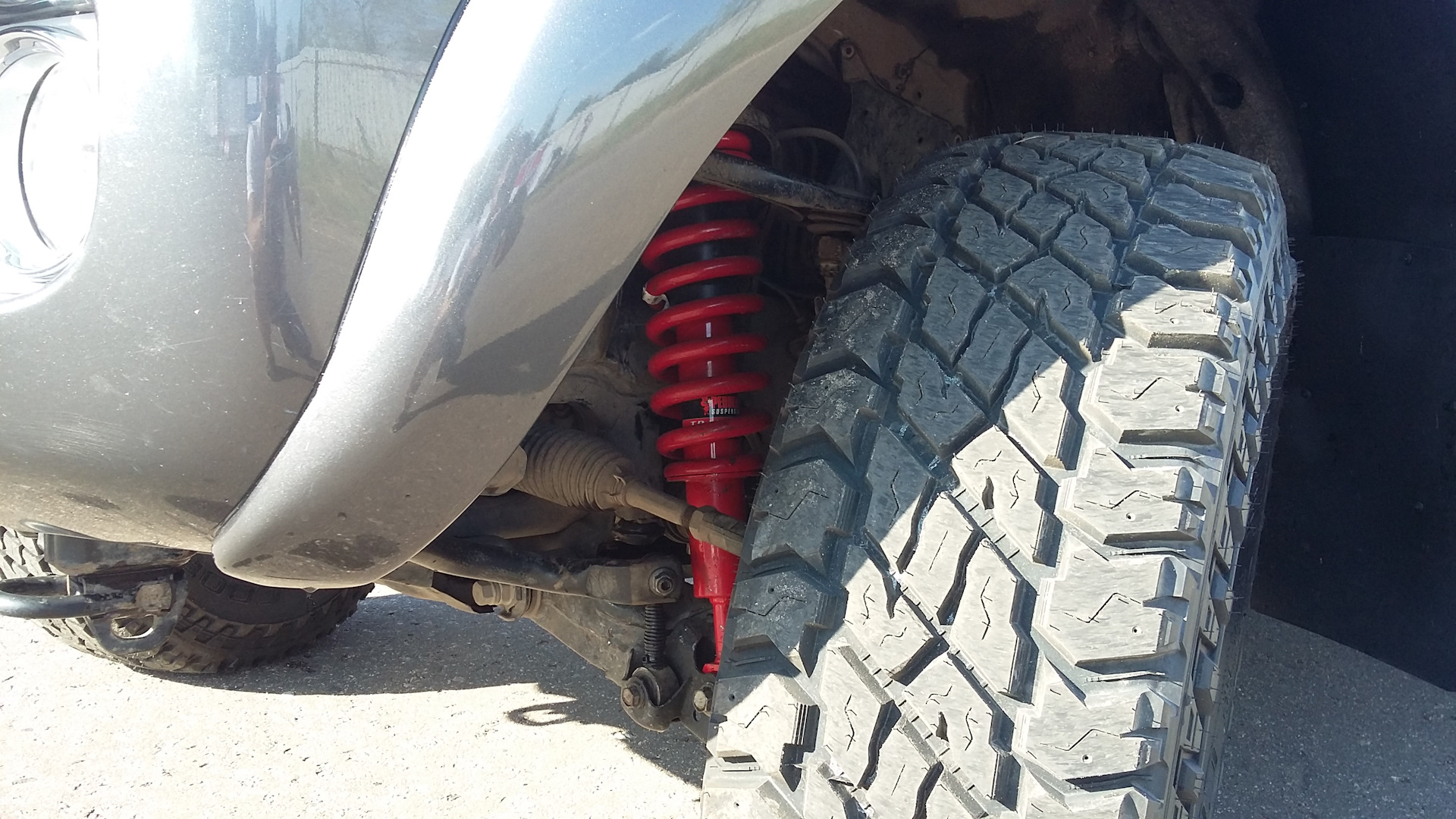

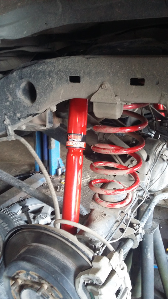

Начну с самого интересного, это важно для коллег по цеху и желающих приобрести себе подобный автомобиль, такой Лэнд Круйзер с мотором 4,0 и МКПП весит почти на 400 кг меньше любой другой 200ки с моторами 4,5d, 4,7, 5,7. Соответственно мы получили небольшую проблему с подвеской — она рассчитана на более тяжелые версии ТЛК200.
Что касается подвески именно Pedders Suspension — мы взяли комплект Adventur +50 мм без дополнительной нагрузки и она дала лифт в районе +75 мм, морда даже получилась чуть выше зада, из-за легкого мотора.
В нашем случае это не проблема, так как следующим этапом в этот автомобиль будет внедряться мотор и коробка автомат от Lexus LX570 — 5,7 л. соответственно. И я надеюсь что подвеска встанет в нужное положение так как увеличится вес, особенно спереди.
Так же пришлось попотеть с переносом штатной лебедки из-за лифта кузова, ну и с калиткой, по той же причине.
Ну а в общем, по моему отлично получилось!))

А зачем 37 колеса с таким протектором, все равно не поедет хоть 42 ставь.
Выбор шин для меня тоже загадкой остался… Цена наверное привлекла. Хотя, я тоже за АТ голос сунул бы.
Sseryi
Все поедет! Машина не для болота, а для казахских степей, гор и т.д. плюс большие пробеги пр твердым покрытиям, а если уж надо будет болотину проехать — сдуваешь до 0,5 и 37ат превращается в гусеницы!

Напишите пожалуйста, цену, материалы\работа, для перехода в 35" по этим пунктам:
— лифт кузова 60 мм
Спасибо.
— лифт кузова 60 мм — 45000 руб
— резка арок, полов, перенос опор кузова — 100 000 руб
— расширители OFFROAD-MASTER — 2120 долларов
— изготовление калитки для запасного колеса — 75000 руб.
