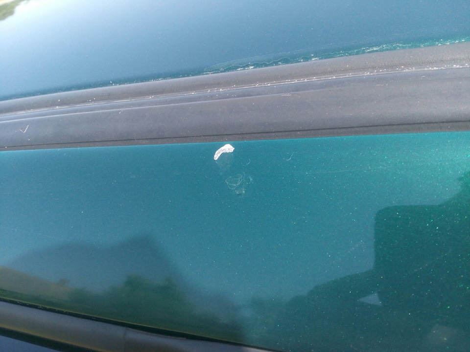

Волею судьбы прошел краш-тест на стойкость лака под воздействием агрессивной среды в виде птичьих ка…ек)).
Имеем дверь покрытую лаком ULTRA из бюджетной линейки фирмы NOVOL.

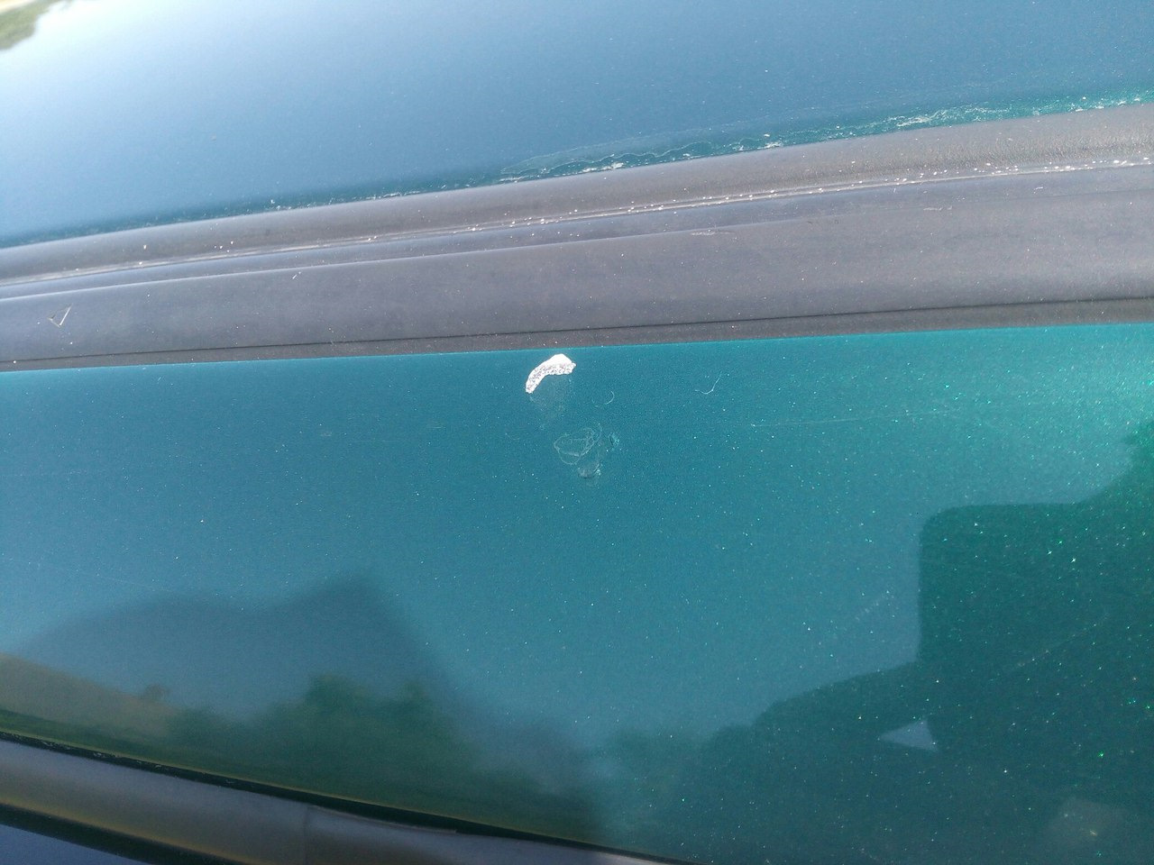

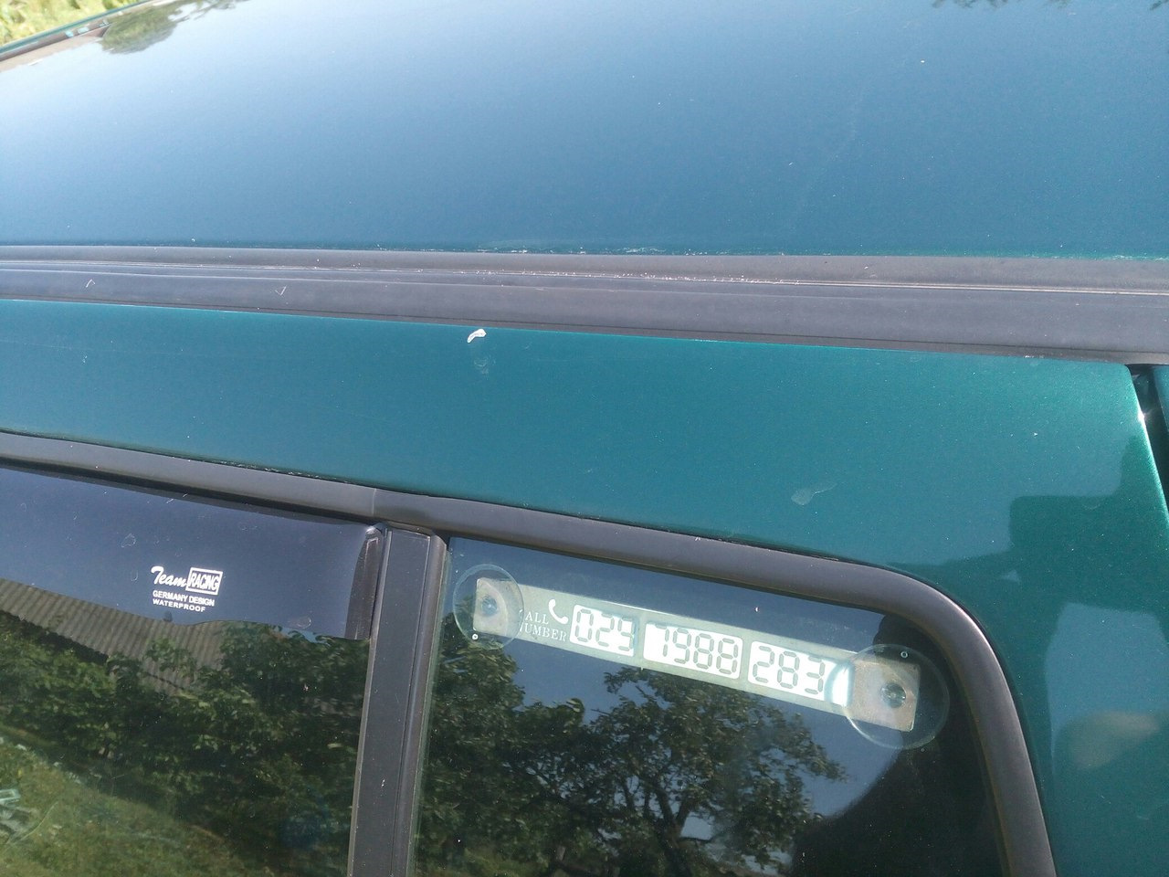

После мойки вручную имеем такую неприятную картину — от птичьей ка…ки скукожило лак и в одном месте разъело до старого покрытия двери серебра.
Такого никогда не было замечено на остальных элементах кузова покрытых лаком PPG-D800.
Ну и делаем соостветствующие выводы — стоит ли экономить на материалах, и чем эта экономия потом выльеться.

Усадка лака… нечто новое.
Как правило, дает усадку то, что под базой…
Лак не премиум, конечно, но из бюджетных не самый плохой.
ничего нового, испарение из лака растворителя, которого в ппг 50 процентов, плюс почитайте что такое "смаржопа" .
усадку дает все где есть процесс высыхания (полимеризации).
даже шмотки, постиранные.
быть может вы спутали с термином "просадка" ?
это да, просадка идет в риску предыдущего слоя, это не есть дефект покрытия сверху, это дефект покрытия снизу (косяк мастера)
Я дико извиняюсь… я автомаляр. И не самый поганый на раёне)
Растворитель с разбавителем не путаю давно) Что такое сухой остаток тоже разумею.
Теперь буду знать ещё что просадка и усадка разные вещи)
