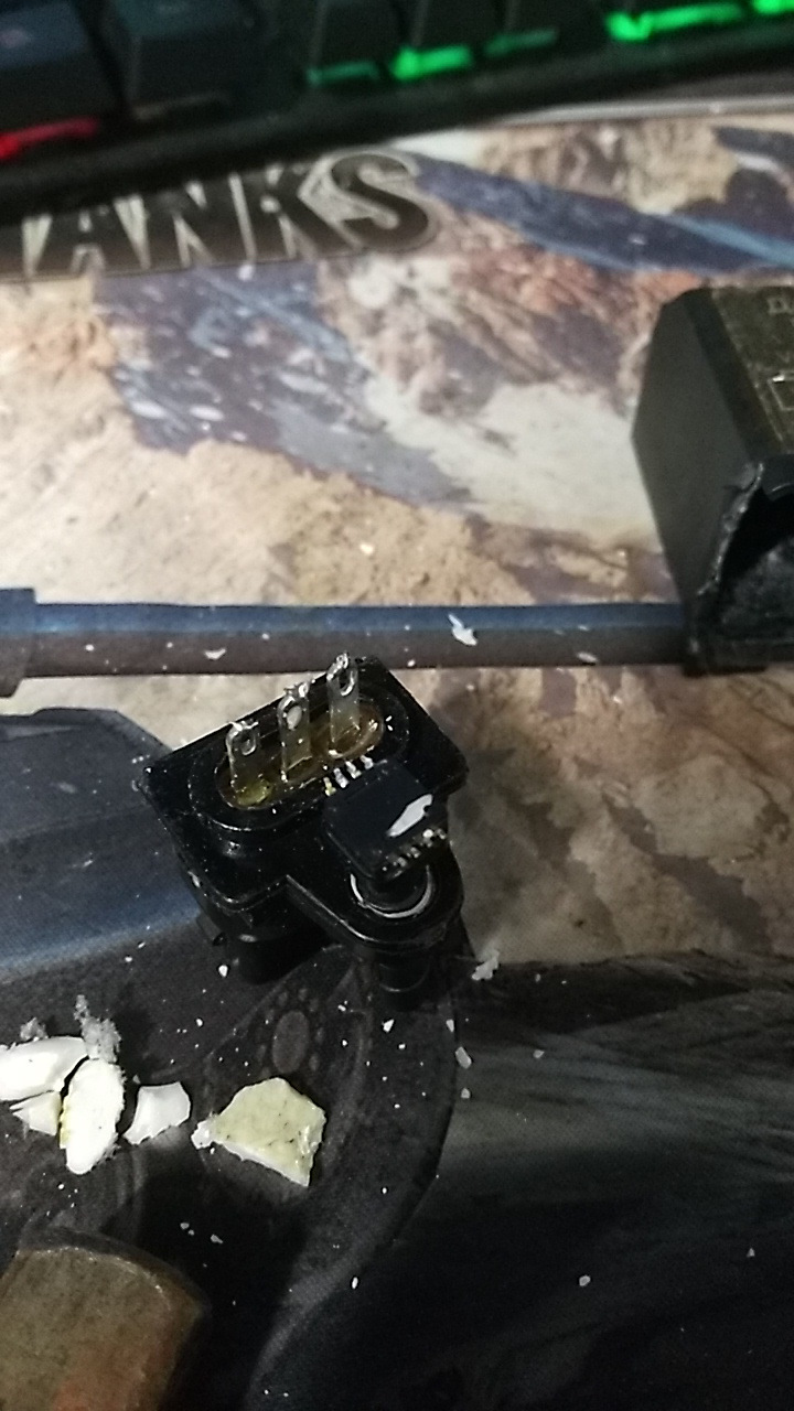

Год или более того на турбобазаре у продавца под ником Fliz, за 2500 р. был приобретен дад на основе
mpxh6300.
Через год работы, без видимых на то причин, он благополучно начал огонизировать, с чудесами в виде ни с того, ни с сего глохнувшей на ходу машины… пока не скончался совсем — и на входе и на выходе 5в…
Судя по отзывам на ТБ продавец уровня — я бог, а вы все говно, такого и случиться то не могло…но случилось.
Забегая вперед, скажу что вся электроника в машине в идеальном порядке, проводка переделана, заводские косяки с массой датчиков на январе 7.2 устранены, канал дад в эбу доработан и перенесен на 55 пин, имеет подтяжку на землю 51к и конденсатор, как в даташите на данную микросхему.
Как оказалось — дад выполнен достаточно примитивно, никаких дополнительных конденсаторов по цепи питания не имеет, в корпус реле вставлен разъем, и штуцер от омывателя, в штуцер вставлена сама микросхема и все это залито каким-то ужасно пахнущим компаундом, типа эпоксидной смолы, или жидких гвоздей. Фото разбора прилагается.
Считаю глупым покупать за 2500 руб. то, что не стоит и тысячи… с учетом цены микросхемы — 570 руб, чисто из уважения к себе самому, так как манера общения продавца, не распологает к желанию покупать у него что либо вообще!

Работал он под капотом моего авто, в блоке предохранителей, и о условиях эксплуатации мне, как человеку его туда установившему, известно все. Так же как и соблюдена и схема его подключения из даташита микросхемы. Никаких запредельных нагрузок. Сейчас четырехсотрублевый мрх с тао на его месте, сделал плату с кондерами и более надежной конструкцией. Пол года уже отпахал, как больше года пройдет — посмотрим. Не считаю что год работы для дад это много…
Только сегодня такой разбирал, по схожей причине, при нагревании переставал работать, по остывании работал
