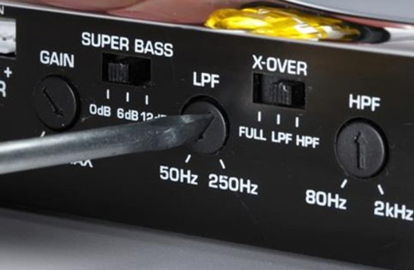

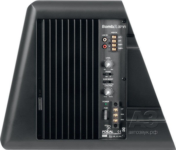

Первый этап: включаем фильтр нижних частот
Итак, нам нужно в сигнале сабвуфера ослабить средние и высокие частоты, и оставить лишь низкие. Это умеет делать частотный фильтр, в данном случае — фильтр нижних частот (ФНЧ, он же Low Pass Filter, обозначается как LPF или просто LP). Он пропускает все, что ниже частоты настройки и ослабляет все, что выше. Таким фильтром может быть оснащено, к примеру, головное устройство, усилитель, или же он может быть и там, и там одновременно.

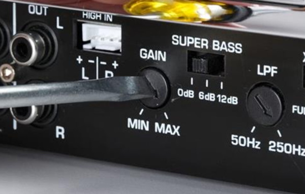

Второй этап: выставляем предварительную частоту настройки и громкость сабвуфера
Теперь найдите регулятор, отвечающий за частоту настройки фильтра. В усилителе — это обычная „крутилка", обозначается как Frequency или что-то в этом роде. Выставьте ее пока на частоту 80 Гц. При такой настройке на сабвуфер беспрепятственно будут проходить только низкие частоты, а все что выше 80 Гц, будет заметно ослабляться. Отыщите другую „крутилку" — чувствительности (может обозначаться как Level или Gain), отрегулируйте ей громкость сабвуфера относительно основных динамиков. Не переборщите с уровнем, саб не должен перекрикивать все остальное!
ЕСЛИ УРОВЕНЬ САБА БУДЕТ СЛИШКОМ ВЕЛИК, ТО БАС ПОТЕРЯЕТ В СВОЕЙ НАТУРАЛЬНОСТИ (ВАЖНО ДЛЯ „ЖИВЫХ" МУЗЫКАЛЬНЫХ ЖАНРОВ), ЧЕТКОСТИ И УПРУГОСТИ (ВАЖНО ДЛЯ ЛЮБОЙ МУЗЫКИ). ДАЖЕ ЕСЛИ ВЫ БОЛЬШОЙ ЛЮБИТЕЛЬ „КИШКОТРЯСНОЙ" И „ВОЛОСОШЕВЕЛИТЕЛЬНОЙ" ЭЛЕКТРОНИКИ, ВСЕ РАВНО " УМЕРЬТЕ СВОЙ ПЫЛ, МНОГО ПЛОХОГО БАСА — ЭТО ХУЖЕ, ЧEM В МЕРУ ХОРОШЕГО.
Третий этап: подбираем полярность включения сабвуфера
Существует распространенное, но ошибочное мнение, что динамики можно подключать только строго соблюдая полярность, обозначенную на усилителе, мол, плюс к плюсу и минус к минусу. Иначе они будут работать якобы „не в ту сторону" и быстро выйдут из строя. На самом же деле диффузор динамика всегда ходит одинаково и в „плюс", и в „минус" относительно своего положения покоя, а полярностью подключения всего лишь определяется, в какую сторону он пойдет „сначала", а в какую „потом". Это, понятное дело, никак не сказывается на самочувствии динамика, но зато сказывается на его звучании. Так что на этом этапе мы будем определять правильную полярность включения сабвуфера.
Поставьте музыку, в которой есть хорошо различимые низкочастотные инструменты и постарайтесь выбрать такой вариант подключения саба, при котором он будет максимально сливаться своим звучанием с основной акустикой, будет максимально четким и собранным. Поскольку звуковая картина с передних и задних сидений будет отличаться, вам придется побегать: поменяли на сабвуфере полярность — сели за руль послушали, потом опять к багажнику: поменяли, послушали, выбрали лучший вариант. Помните, что слушать нужно при закрытых дверях.
В идеале не должно быть слышно, что бас идет сзади. Когда вы сидите впереди, должно создаваться впечатление, что басят передние, основные динамики. Если добиться такого цельного и слитного звучания не получается, то, возможно, вы немного перестарались с громкостью сабвуфера (в этом случае просто убавьте чувствительность на усилителе), допустили какие-то промахи при изготовлении корпуса (он издает паразитные призвуки) или у вас просто что-то дребезжит в багажнике (эти звуки, кстати, не обязательно должно быть отчетливо слышны, они могут успешно маскироваться сабвуфером).
Четвертый этап: регулируем сабсоник

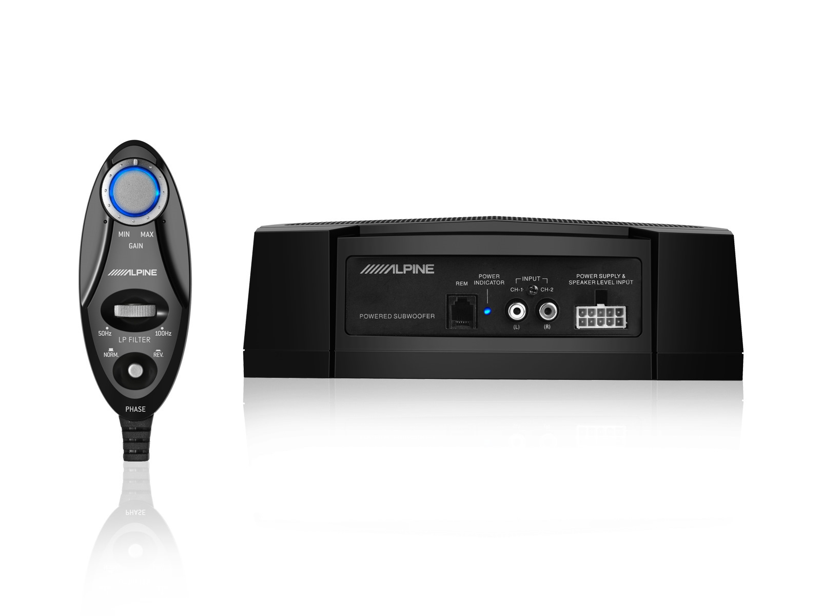

Многие басовые усилители оснащены так называемым „подтональным фильтром", сабсоником. Это на самом деле обычный фильтр верхних частот, который ослабляет в сигнале все, что ниже частоты его настройки, то есть убирает самые-самые низкие частоты. Вот тут, наверняка, может возникнуть вопрос — зачем он нужен, разве ж саб не предназначен для того, чтобы воспроизводить нижние частоты?
Просто все дело в том, что чем ниже частота, тем выше ход у динамика, и на сверхнизких частотах он может оказаться настолько большим, что там недалеко и до порванного подвеса, изломанного диффузора или заклинившей звуковой катушки. Мне нередко приходилось наблюдать ситуацию, когда диффузор сабвуфера ходит ходуном, а бас при этом вялый и гулкий. И напротив, действительно громкий, сочный и упругий бас зачастую может издавать сабвуфер, диффузор которого вроде бы едва шевелится. А ведь мы уже говорили, что в реальной-то музыке частот ниже 30 Гц практически нет, причем даже в самом забойном гангста-рэпе. А посему мы можем ослабить малоинформативные сверхнизкие частоты абсолютно без ущерба для музыки. Будучи же освобожденными от них, сабвуфер заиграет гораздо лучше — он будет басить четче и упруже, повысится предел максимальной громкости. Настройте сабсоник на частоту около 20 Гц. Если вы любите очень громкий бас, то можете поднять его настройку до 30, а в экстремальных случаях и вовсе до 40 Гц. Не переживайте, вы при этом нисколько не потеряете в сочности и мясистости баса, зато сохраните динамик целым. Кстати, если у вас сабвуфер в корпусе с фазоинвертором, то сабсоник вообще из разряда must have. Дело в том, что в закрытом корпусе объем воздуха, заключенный внутри, придерживает динамик и не дает ему слишком разбалтываться. А вот в фазоинверторном это происходит только выше частоты настройки порта, а на более низких частотах диффузор болтается практически ничем не сдерживаемый, и очень быстро доходит до своих физических пределов хода со всеми, как говорится, вытекающими.
Пятый этап: „сращиваем" звучание сабвуфера с звучанием мидбасовых динамиков более тщательно
На этом этапе настройки вам предстоит найти оптимальную частоту настройки фильтра нижних частот (ФНЧ, LPF, LP) и громкость сабвуфера. Эти две регулировки всегда нужно выставлять в комплексе. Принцип примерно такой:
— Если мы уменьшаем частоту среза LP и одновременно увеличиваем громкость, то бас при этом становится более мягким и глубоким. Но если перестараться, то может получиться эффект, когда фронт басового удара отделится от самого низкочастотного наполнения — саб будет звучать как бы сам по себе.
— Если увеличиваем частоту среза LP, то бас становится жестче, приобретает большую ударность. При этом громкость нужно убавлять, иначе можно получить чрезмерную „колотушечность", и это будет уже не бас, а долбежный гулкий звук как палкой по пустой бочке, этого нам тоже никак не нужно. В хорошо настроенной системе сабвуфер не должен восприниматься играющим отдельно. Он должен сливаться с звучанием основной акустики так, будто это басит она. Старайтесь добиться, чтобы инструменты звучали наиболее естественно. И тогда вы сможете с уверенностью сказать: „Да, у меня в машине очень хороший качественный бас".

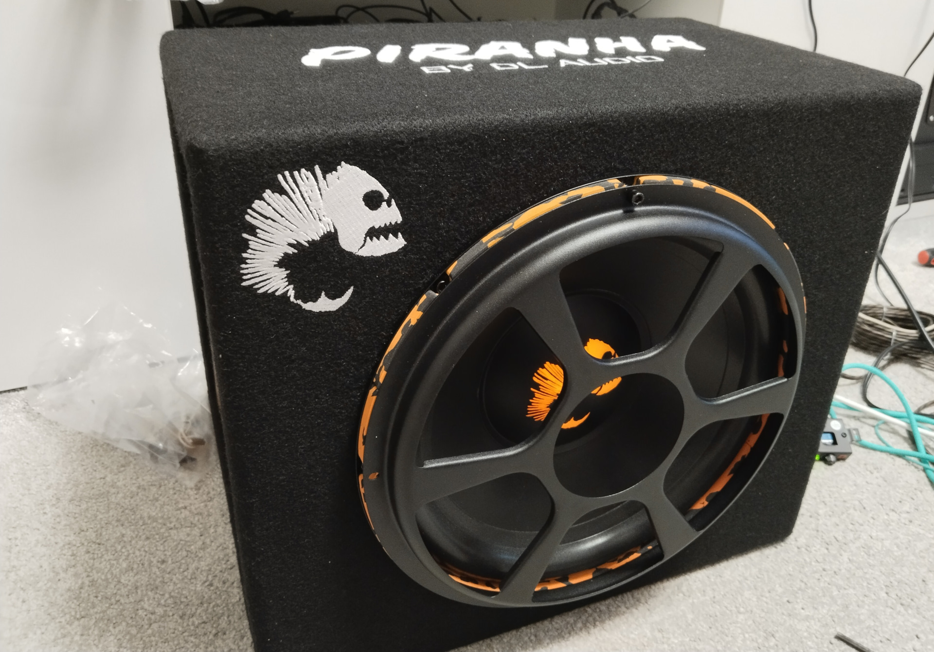

Доброго времени. Парни, подскажите по поводу такой темы . Имеется активный сабвуфер от DL audio Piranha 12A SE с фазоинвертором . Не нравится звук его . Послушал в ЗЯ сабвуферы, звук чётче, отрабатывает быстрее, мягче. Так вот, можно ли на этот саб закрытый ящик сделать и как понять какой нужен объем и настройка, по динамику характеристик ни каких нет, так как это готовое звено ?
Зашёл спор, может ли саб сгореть при низких частотах, у человека заявлено было слушать от 40 — до 50, и ниже этого положения он сгорел, что скажите.
Я не профессиональный аудио установщик. Активный саб в теории никак не может сгореть из-за подаваемой на него полосы частот, сгорел скорее всего по другой причине (брак, например). Частоты ниже ттх саб отыграть не сможет)))

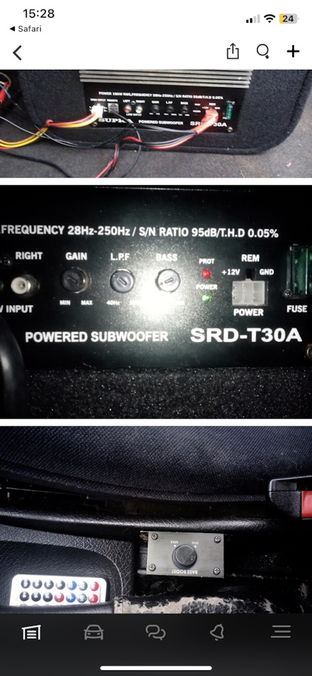

Так и не увидел в статье конкретно согласования мид и саба?!
Насколько настроить этот :(
Внимательно прочитать статью по настройке саба. Судя по фото все настройки у Вас есть. Главный критерий Ваши уши. Ну или приехать в коппанию по установке музыки в авто, где с помощью spl микрофона и специального софта Вам ВСЁ настроят, как положено по графикам АЧХ, и не факт что это Вас устроит.
Я так же настаивал, прочитав ДАННЫЙ материал.
Спасибо понял
Самый главный критерий — Ваши уши! И настаивается конкретно на определенное место в салоне. При настройке на водительское, где всё ОК, пересев на пассажирское сзади всё будет вероятно бубнеть и придется перестаивать настройки (я по крайней мере для себя на XTrail такое точно заметил). Сейчас стоит сток систеба Bose на 15 драйверов на Infinity, и даже не заморачиваюсь — поставил всё в ноль, слушаю музыку по проводу в хайрез лузлес, и не парюсь.
Понял завтра заеду к парням может настроют
Главное, чтобы нравилось Вам, а не установщикам)

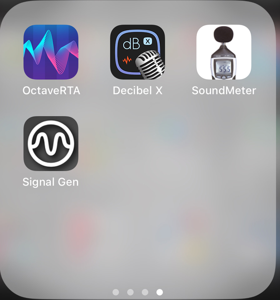

Для измерения АЧХ можно воспользоваться смартфоном, благо сейчас на платформе Android выпущено множество разных частотомеров и измерителей звукового давления.
А какие проги получе для АЧХ?
Для iPhone, к примеру, есть OctavaRTA Decibel X. На самом деле их море — особенно для андроид.
