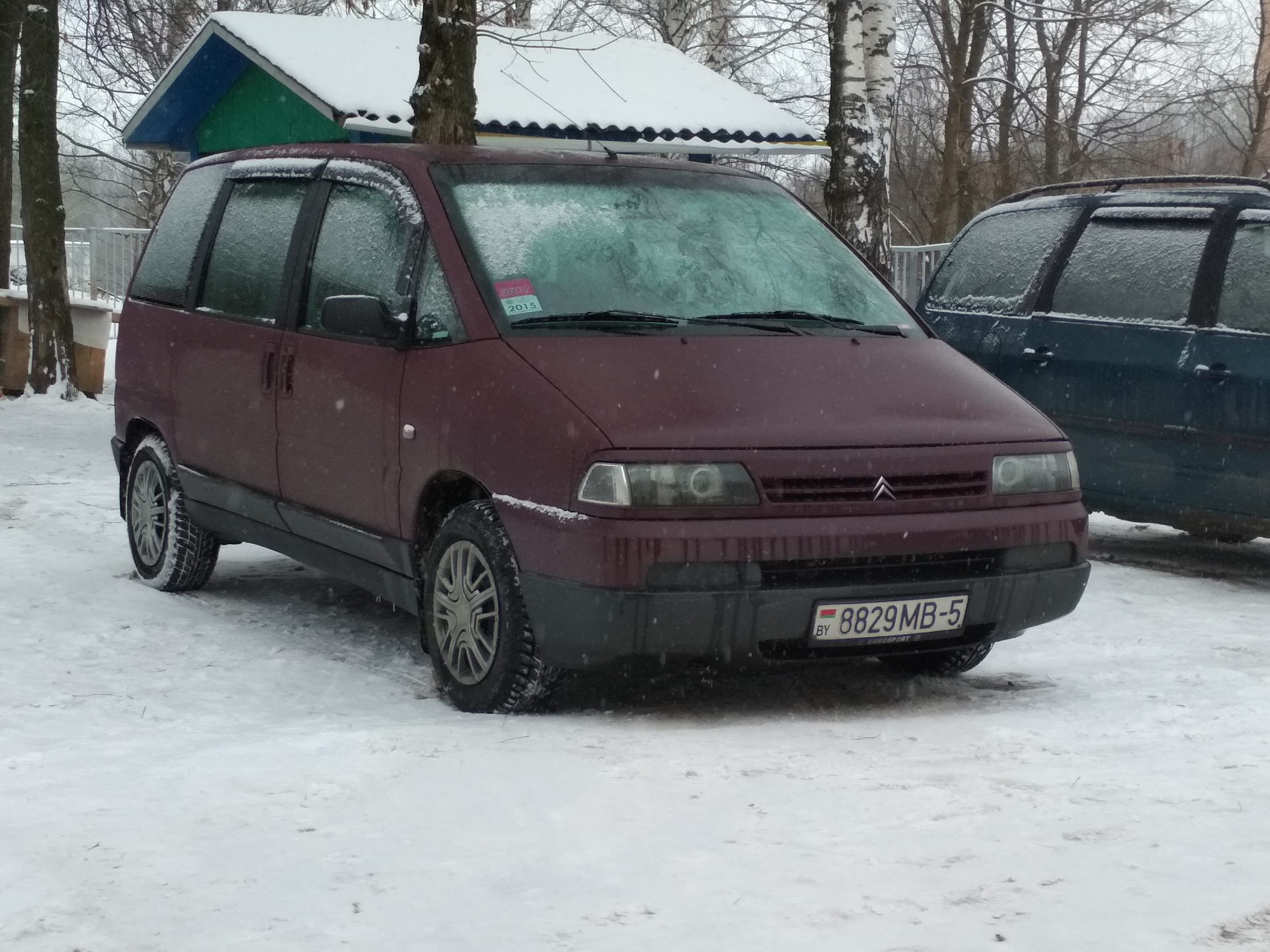

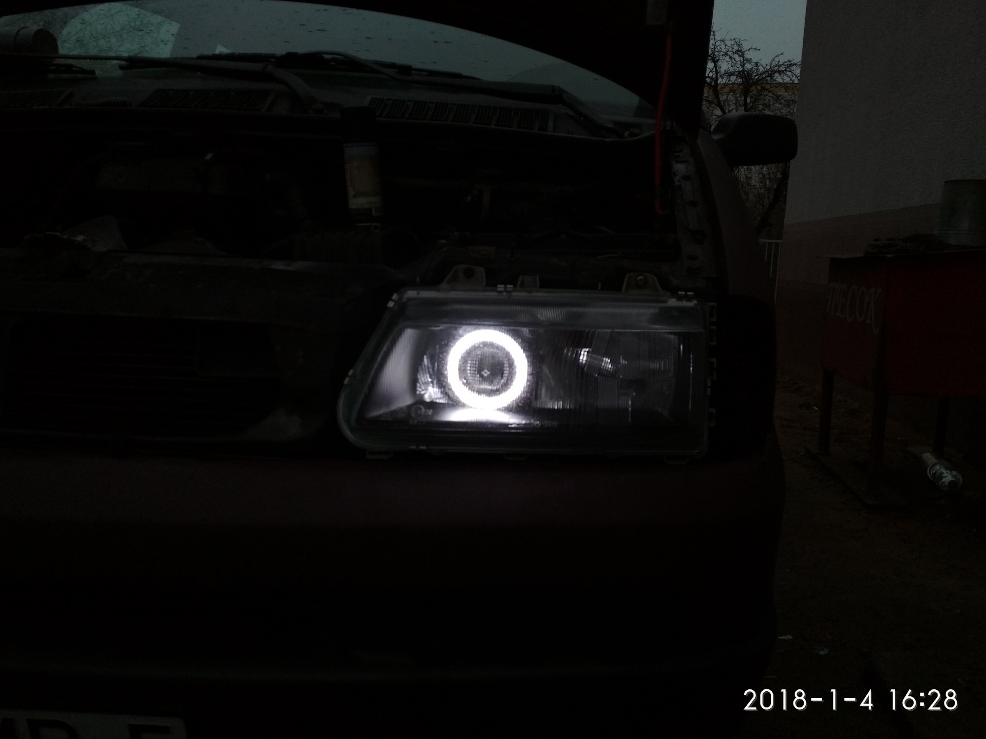

Жаль у меня решётка другая, также о похожей штуке думал.А пока фарами занялся, билинзы с дхо.
Можно вставить вместо ресницы, сверху или сниза фары.
Я думаю попробовать сделать в самой фаре
