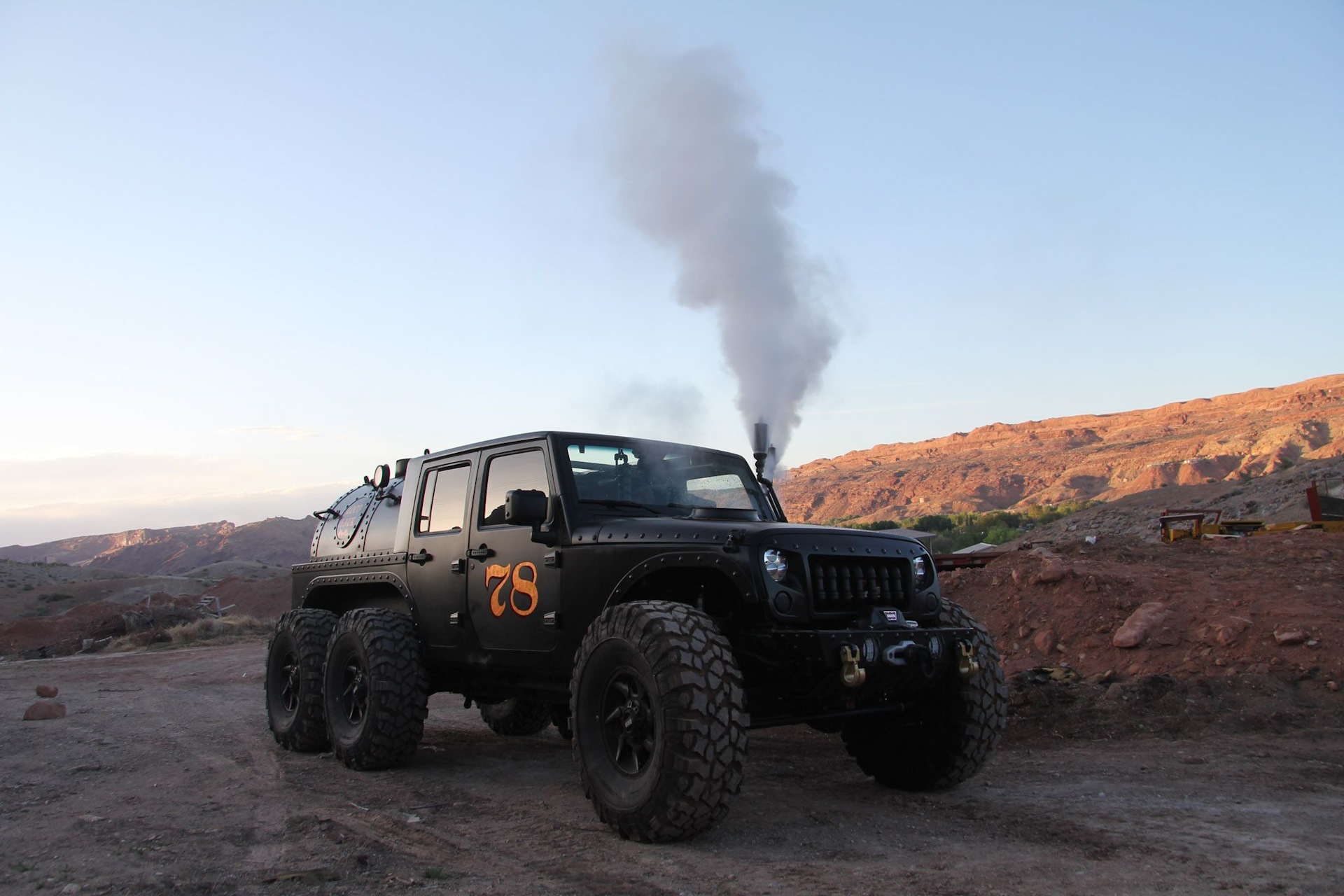

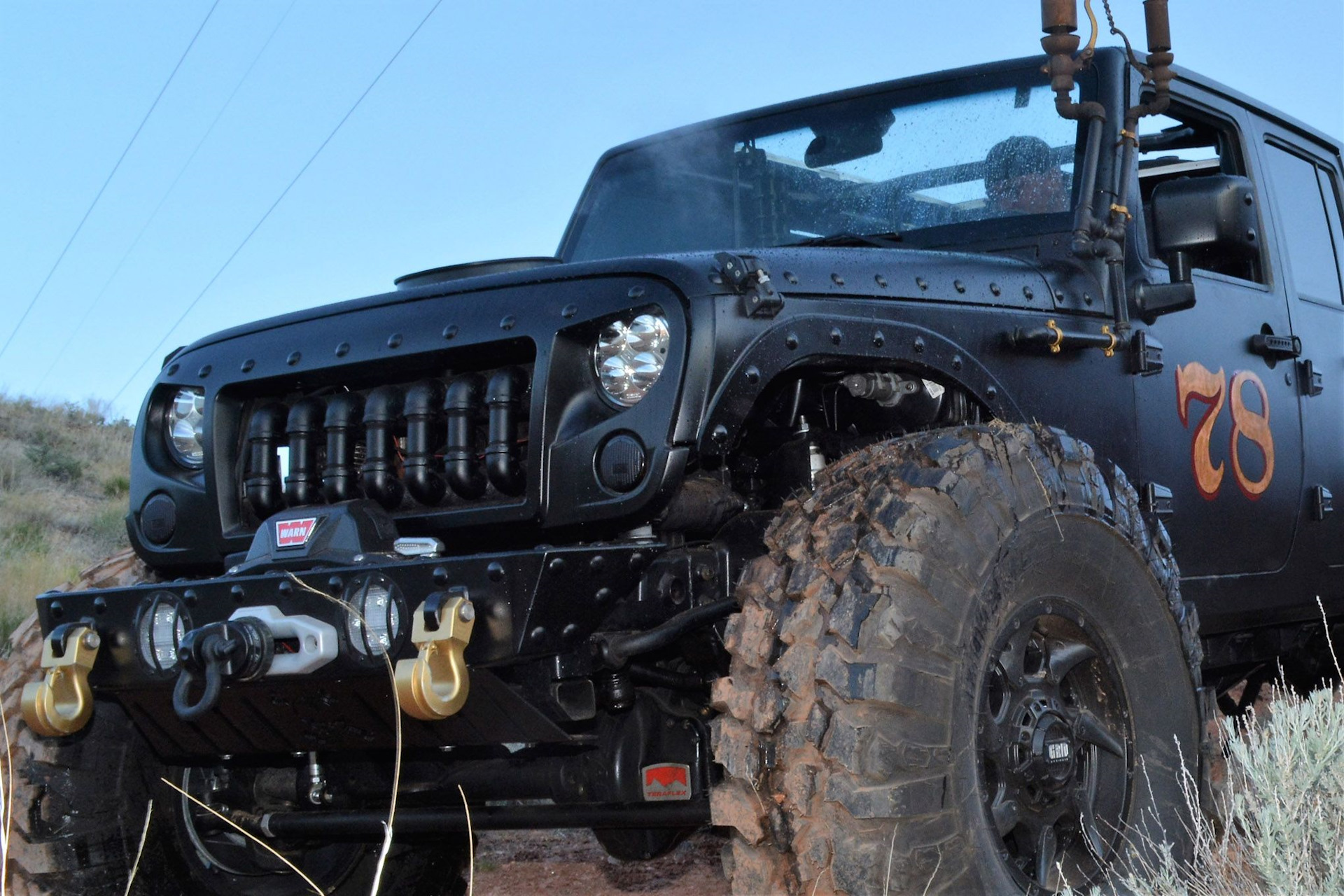

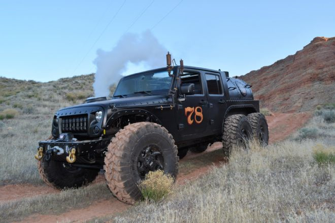

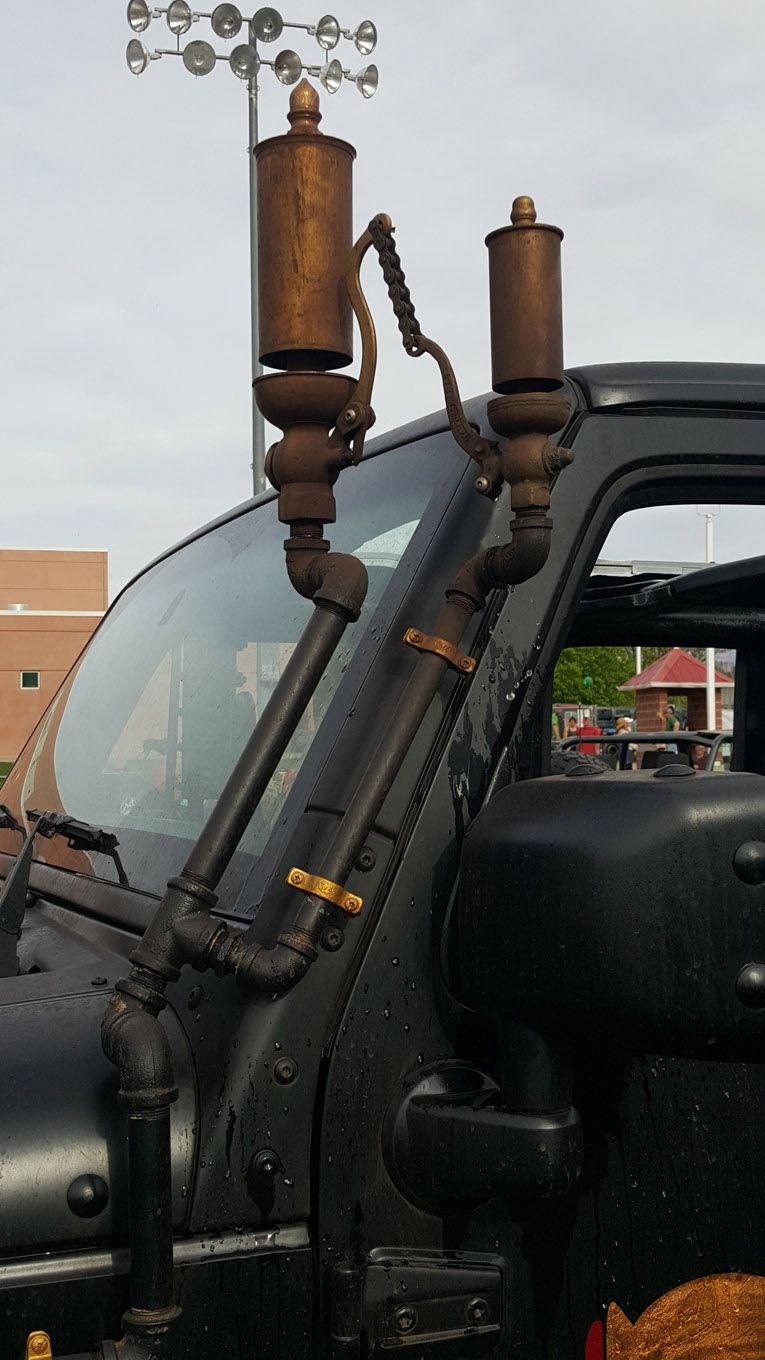

На первый взгляд можно подумать, что это просто Wrangler Unlimited 2008 года в глубоком тюнинге.

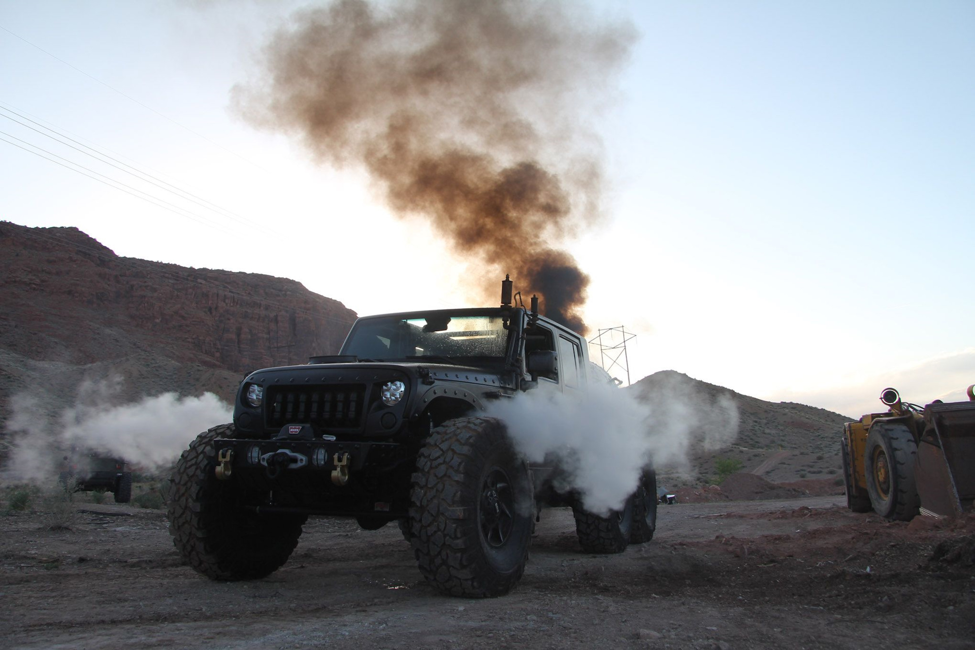

Этот внедорожник на самом деле самый настоящий паровоз. Локомотив для бездорожья.

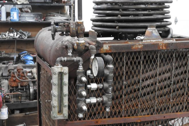

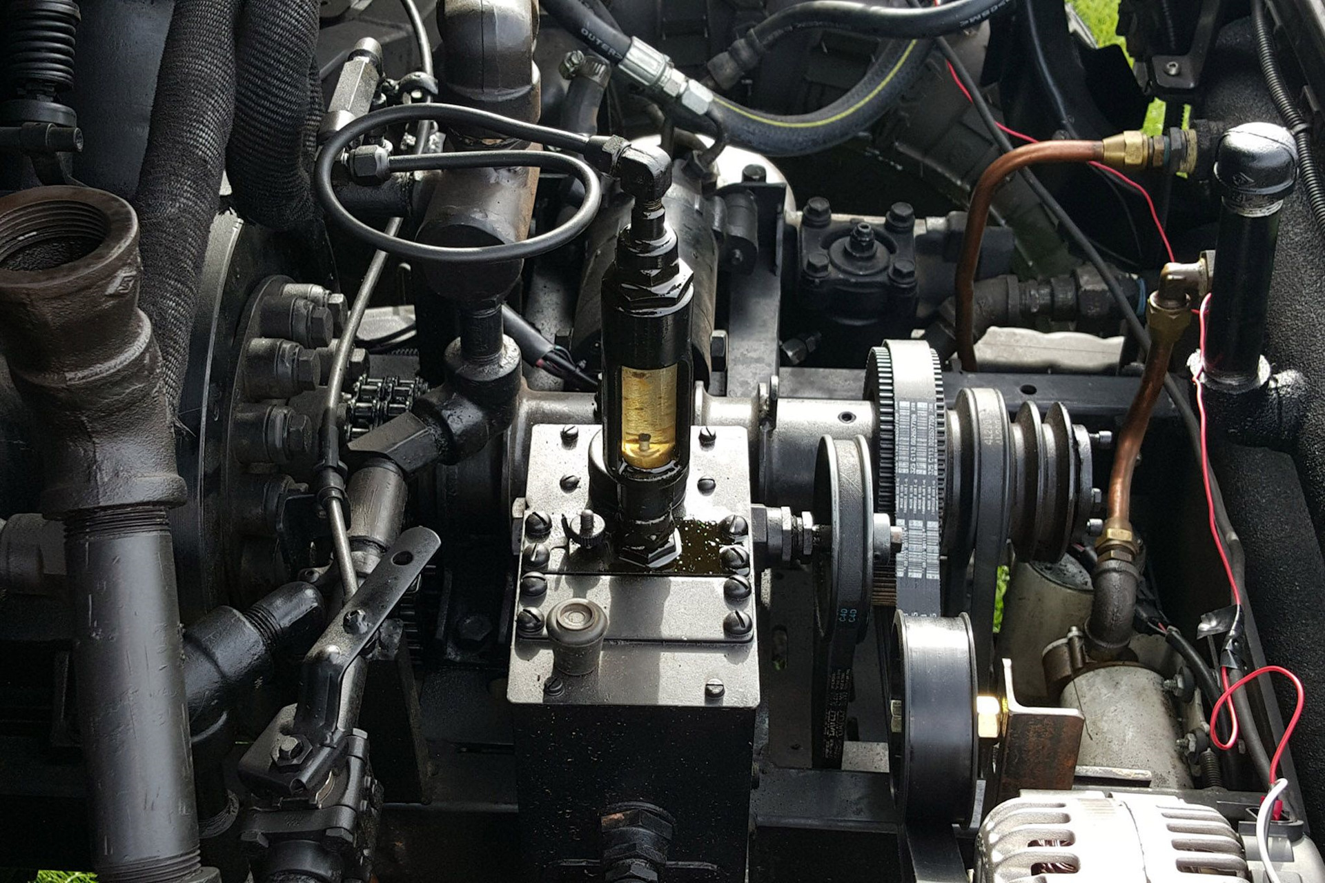

Под капотом расположен небольшой паровой двигатель Keen Steamliner No. 2В V4. Двигатель был разработан и сделан Чарли Кином из Мадисона, Висконсин, приблизительно в 1960г.
Да, такой двигатель обладает маленькой мощностью, примерно 130-140 л.с., но это не важно. Главная фишка крутящий момент в 3389 ньютон-метр, при максимальном давлении пара. Владелец оставил родную коробку передач NSG370, но смысл в ней потерялся, ведь автомобиль спокойно стартует с любой из шести передач. В стандартный бак теперь является емкостью для керосина, он используется для горелки.

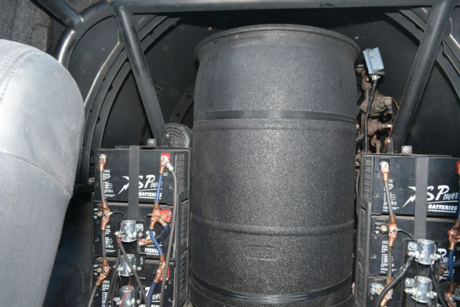

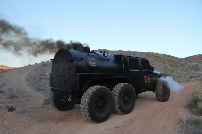

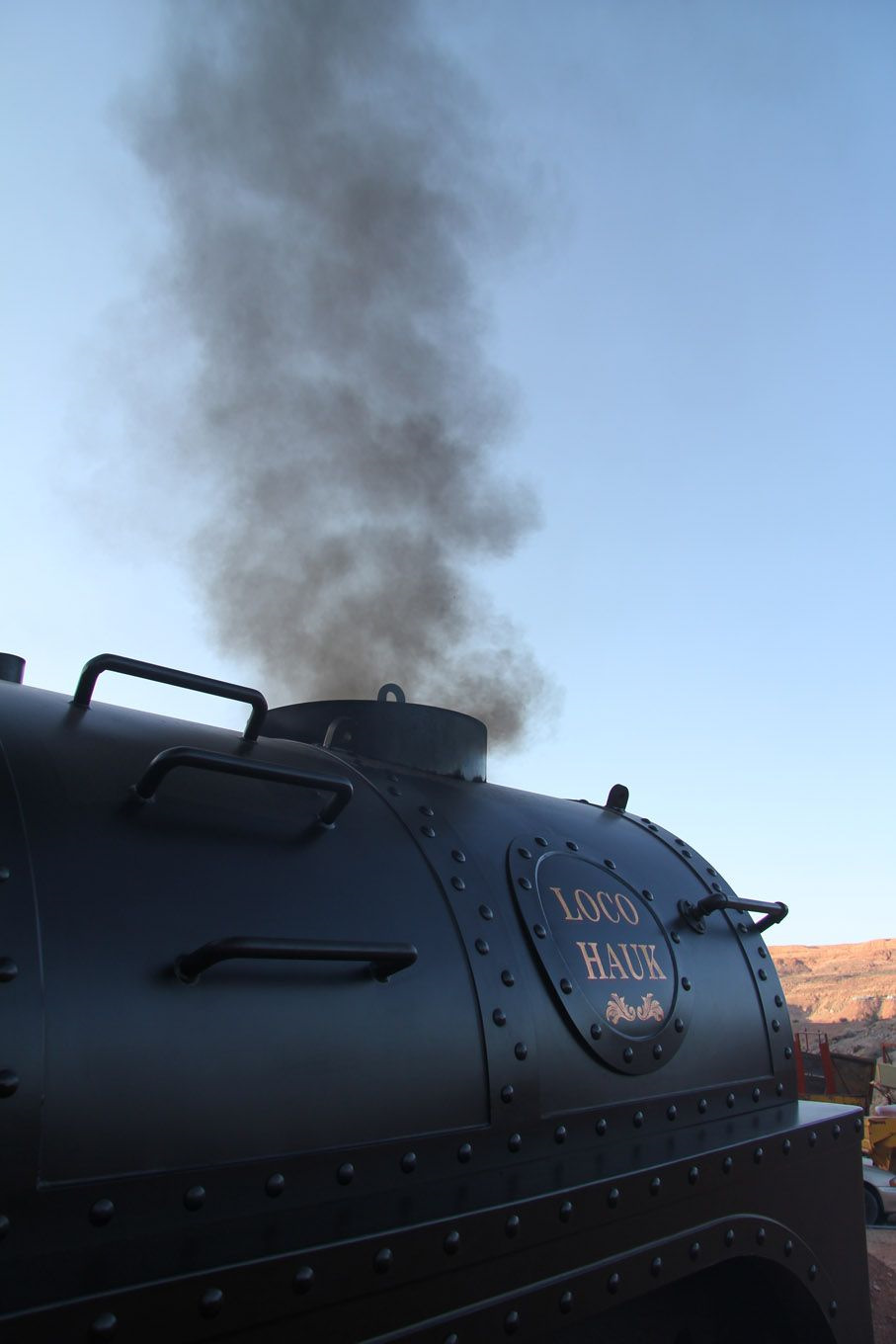

Сзади в кузове расположен бойлер и 250 литровый бак для воды, из-за этого внедорожник весит 6 тонн. Сам котел собран из двухдюймовых труб.

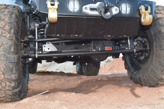

Специально для проекта его изготовили в компании Babcock & Wilcox. Целых шесть аккумуляторов питают насосы и соленоиды котла. Для этой конструкции пришлось удлинять базу и подставлять третий мост.

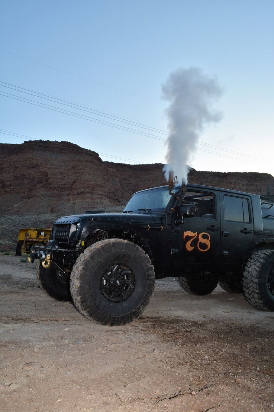

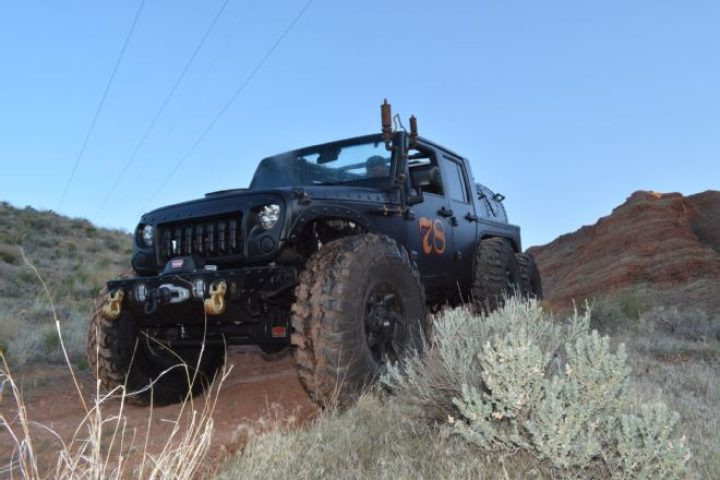

Трудно поверить, что такая махина на асфальте спокойно разгоняется до сотки, больше не позволяют сороковые колеса.

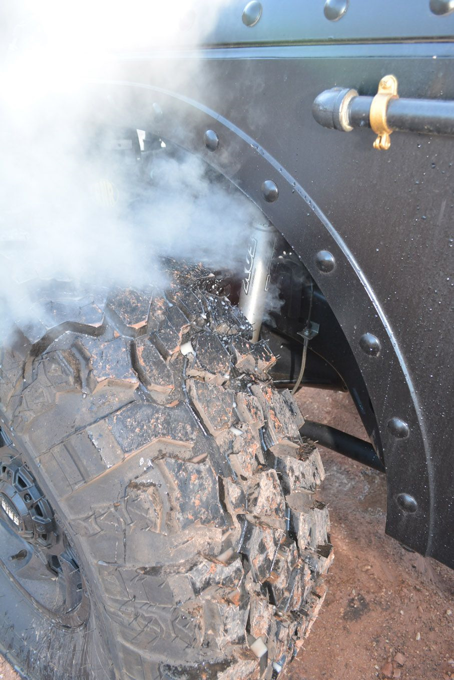

Размеры колес впечатляют не меньше, 41.5x13.50R17 с шинами Pit Bull Rocker. Для таких колес пришлось задрать кузов на 4 дюйма пружинами BDS и установить амортизаторы Fox shocks.
Автомобиль выкрашен в черную матовую краску PPG и расписан сусальным золотом, истинный паровоз времен дикого запада.

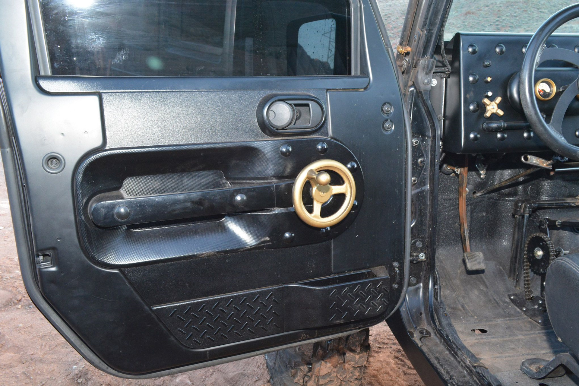

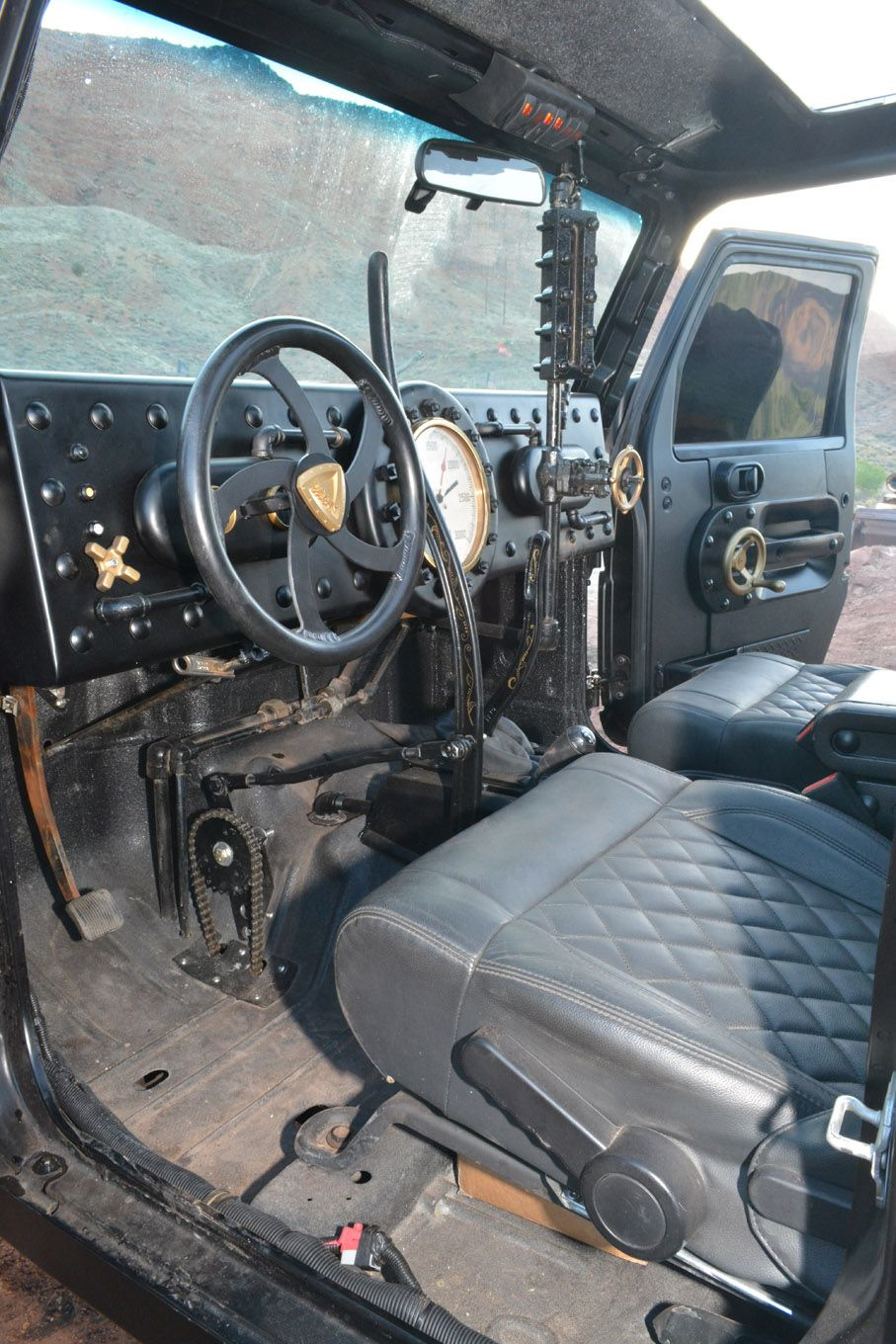

Салон выполнен в таком же стиле, даже присутствуют оригинальные детали от паровозов.

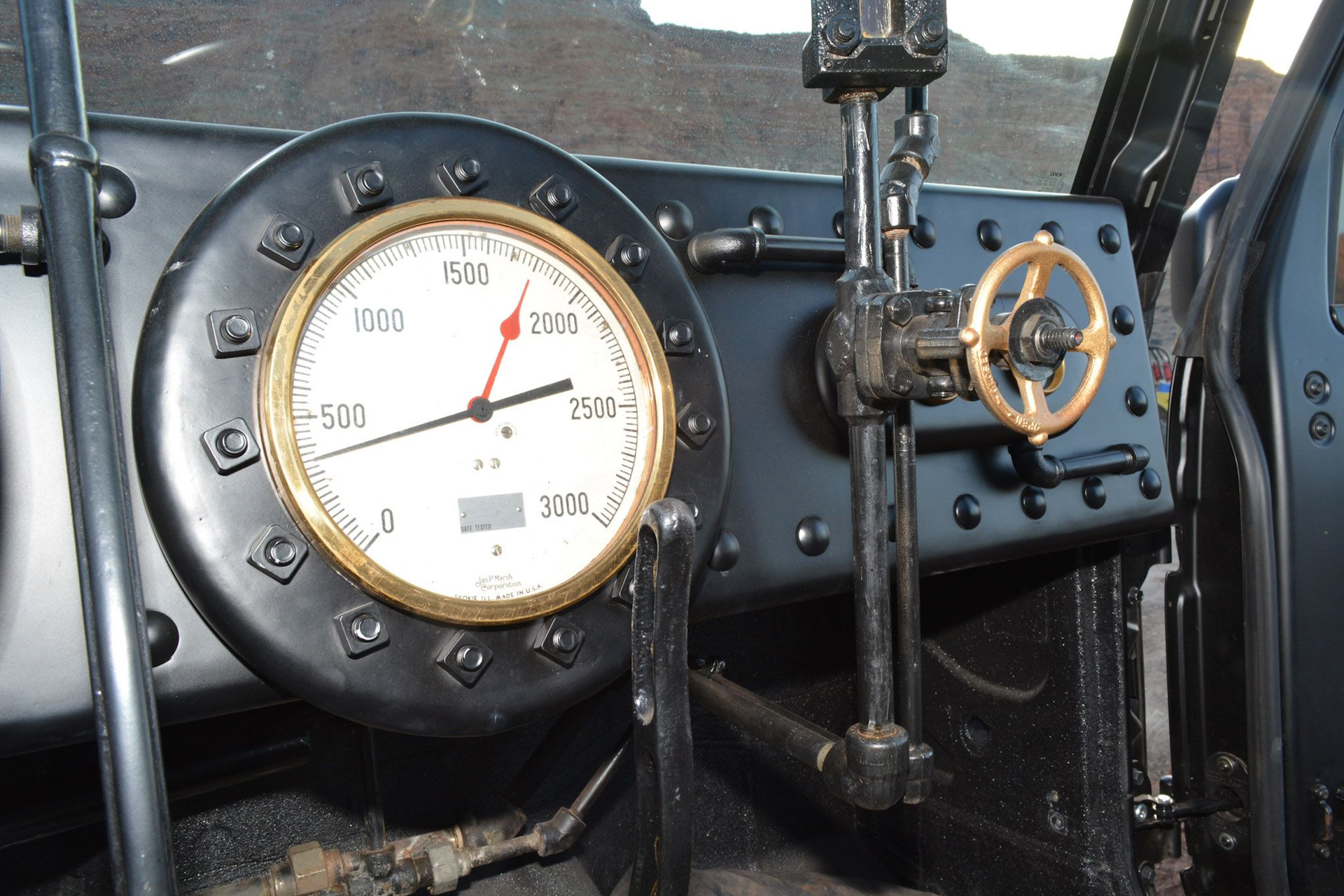

В центре хорошо виден манометр от локомотива 1800-х годов.
Рулевое колесо и ручки стеклоподъёмников изготовлены из старых вентилей.
Построил этого монстра Кенни Хоук из Пенсильвании. На вопрос: зачем? Он ответил с улыбкой, “это — самая безумная вещь, которую он мог придумать”.

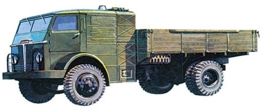

В СССР тоже создавали паровые авто. После войны для обеспечения транспортом районов, в которых в то время существовали некоторые трудности с доставкой жидкого топлива.
Был разработан паровой грузовик НАМИ-012, который развивал скорость 45 км в час, брал в кузов 6 тонн груза и имел запас хода до 80 км на одной заправке. Испытания НАМИ-012, проведенные в 1950 г., показали хорошие результаты. Оказалось, что по динамике машина не уступает, а по разгону до 35 км/ч даже превосходит дизельный ЯАЗ-200. Недаром двигатель НАМИ-012 развивал на малых оборотах крутящий момент 2353 Н·м(у современного КАМАЗа максимальный крутящий момент 2508Н·м), т.е. в 5 раз больший, чем дизель ЯАЗ-200. При эксплуатации автомобиля на лесозаготовках снижение стоимости перевозки на единицу груза составило 10% по сравнению с грузовиками, имеющими бензиновые моторы(при ценах на бензин 1950г.), и более чем вдвое, если сравнивать с газогенераторами. Водителям опытного грузовика нравилось более простое управление машиной, которое оказалось, на удивление, очень надежным в работе.
Запас хода с полной нагрузкой (без прицепа) на шоссе: по дровам 75–100 км, по воде – 150–180 км. Время, необходимое для начала движения автомобиля после ночной стоянки, равнялось от 23 до 40 мин в зависимости от влажности дров.
В начале 50-х годов все работы по паровым грузовикам были свернуты. Судьбу опытного образца НАМИ-012 как впрочем, и огромного числа других интересных отечественных разработок, постигла грустная участь: они погибли, так и не став музейными экспонатами.
