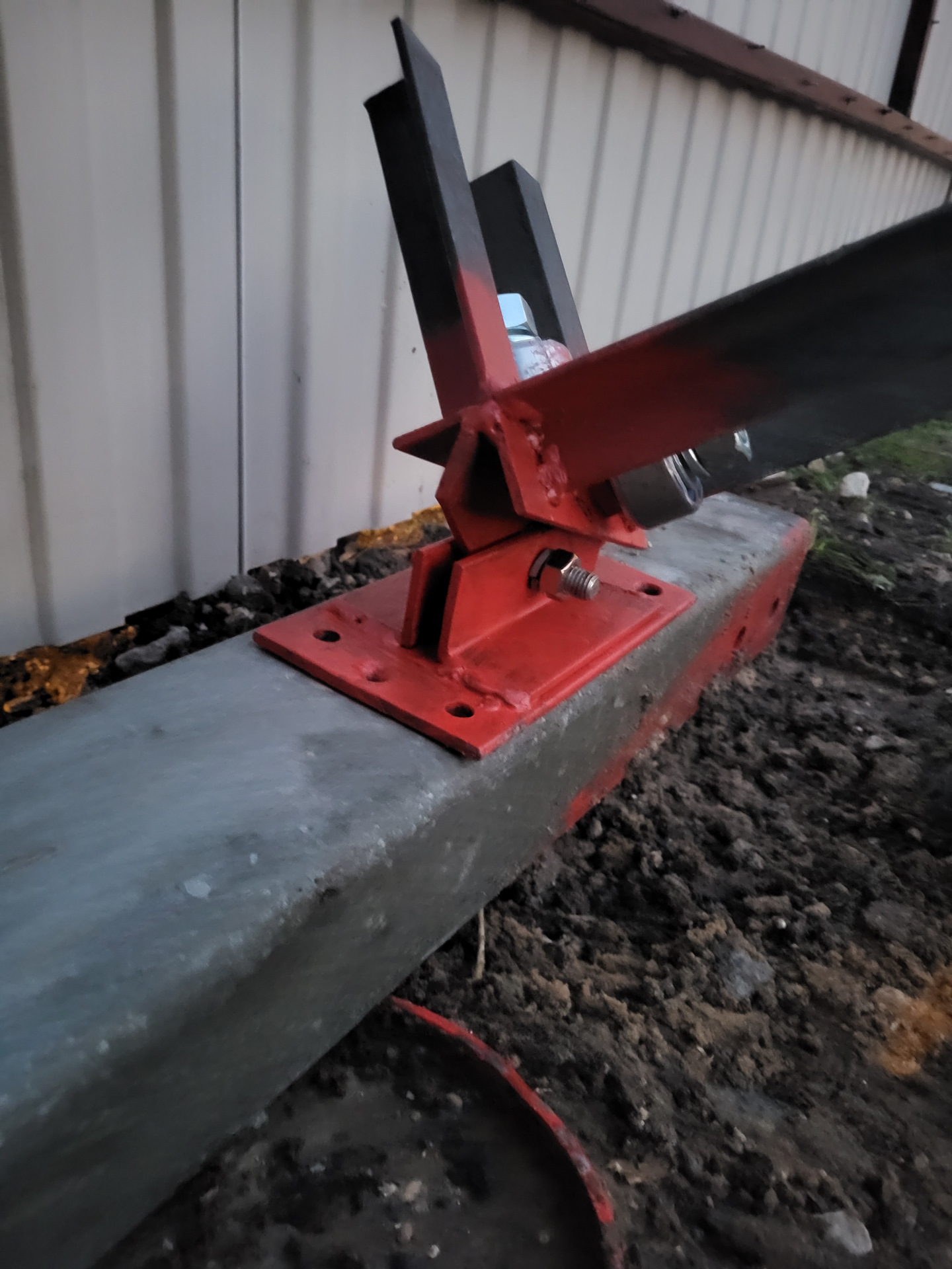

поэтому озадачился вопросом, какие же ворота сделать… Проезд между дачными участками узкий, две машины могут разъехаться только благодаря карманам. Поэтому делать распашные ворота наружу нельзя, перекрывается проезд. Делать открытие створки внутрь-теряется полезная площадь участка. Тогда решил делать откатные. Посмотрел информацию в интернете, нашел комплекты для откатных ворот, но цены на них заоблачные… За пару роликов и направляющую порядка 20 т.р. А нам нужна ширины проема как минимум 4200мм, поскольку заехать перпендикулярно невозможно из-за узкого проезда, только под углом… Тогда начал мониторить интернет на предмет самостоятельного изготовления роликов. И тут я наткнулся на очень хорошее видео Якселя, где он предложил простую, но в то же время надежную конструкцию (кому интересно-поищите на ютубе). Именно его конструкцию я и взял за основу. Был закуплен необходимый металл и работа закипела! Ну как, закипела-работал только по выходным!)))
Роликовый блок решил усилить и сделать двойной, поскольку для "правильных" ворот противовес должен составлять 1\3 всей длины ворот. А у меня направляющий профиль 6м, а проем должен быть 4200 (на деле получился 4300, поскольку 10 см добавил, чтобы не было щели между воротами и забором при закрытых воротах)
Сварил 2 таких блока

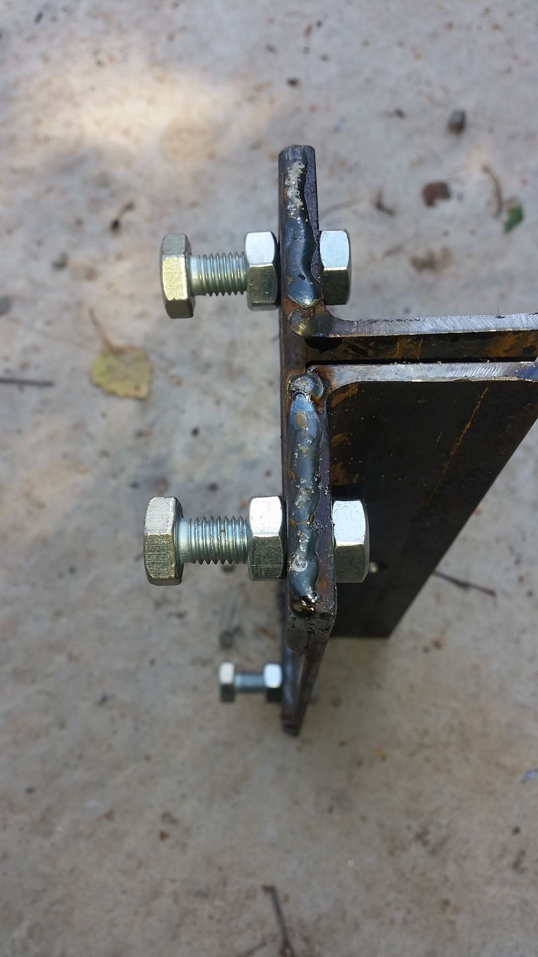

Затем решил добавить возможность регулировки по высоте и возможность качения, при неровной направляющей. Сразу оговорюсь-идея не моя, подсмотрел у кого-то в интернете.
Для подвижного блока выпилил из 8мм стали 2 треугольника
и сварил из уголка 50*50 такую конструкцию
Затем вварил туда треугольники
Просверлил отверстия и вставил болты.
Получились вот такие роликовые блоки

Годный вариант! Так и буду делать, тк покупать направляющую жаба душит, а пилить вдоль 12м что-то не особо хочется, плюс боюсь что разогнёт самопальную направляйку. Здесь точно надёжно, просто и с минимум гемора. Самое главное- собирается всё из "говна и палок" 🤣🤣🤣🤣
А если оставить на рогах по одному подшипнику, по диагонали, на одном справа, на другом слева?
Можете попробовать. Так или иначе, но нужны и нижние и верхние подшипники. Я просто сделал с запасом прочности
Я про верхние подшипники. Внизу два, а сверху по одному, справа и слева- по диагонали.
MACTEP636
мой вариант
www.drive2.ru/b/602393834629912592/
безотказно работает уже сколько лет
у соседей в морозы замерзают ворота, у меня нет )))
MACTEP636
Есть риск, что будет перекашивать. Уж лучше тогда оставить 1 рог, но с 2 подшипниками.
у нужны ли такие "тройные" рога? в оригинальной методите достаточно "двойных"
Перестраховался, потому что ворота получились довольно тяжелыми…
но нагрузка то больше на нижние ролики…
Когда ворота открыты или закрыты не полностью, то нагрузка на верхние ролики приличная…
Burcly
Тройные рога нужны для корректной работы "качелей".
я сделал вот так
MACTEP636
"качелей" этих как таковых там нет, все регулируется зазором между роликами
продольным "наклоном" площадок
Каретка с подшипниками закреплена не жёстко, а на на шарнире.
