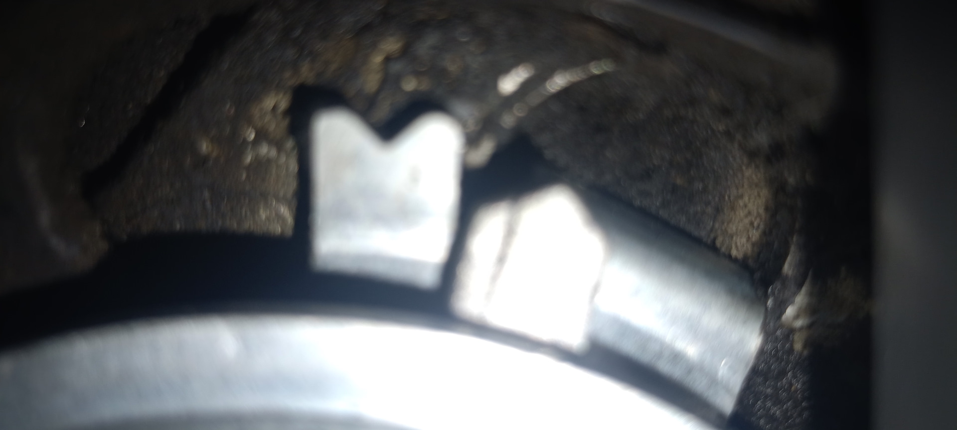

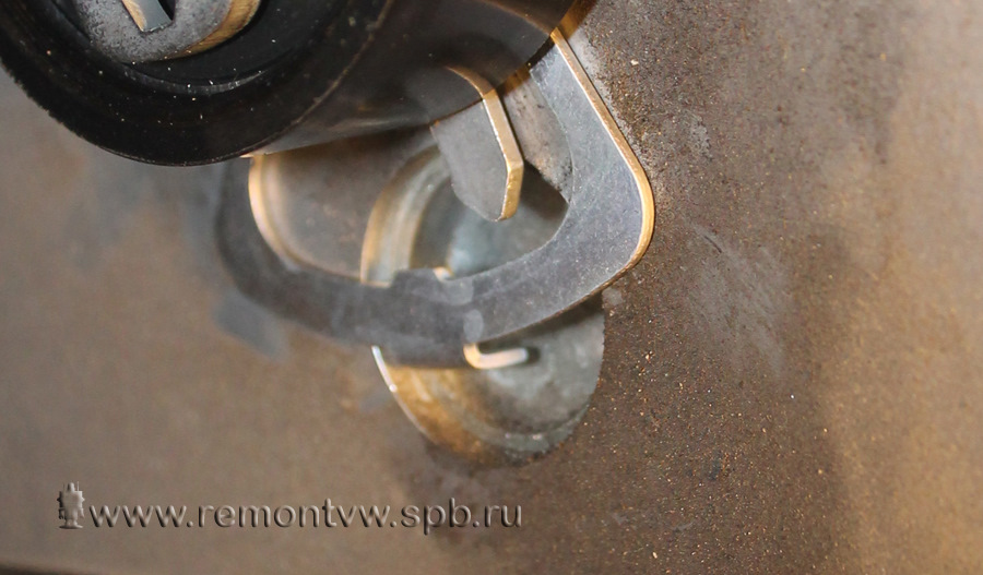

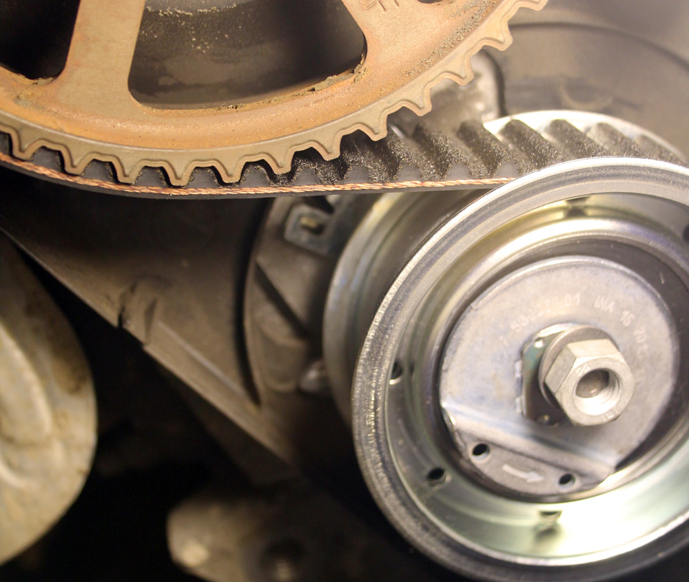

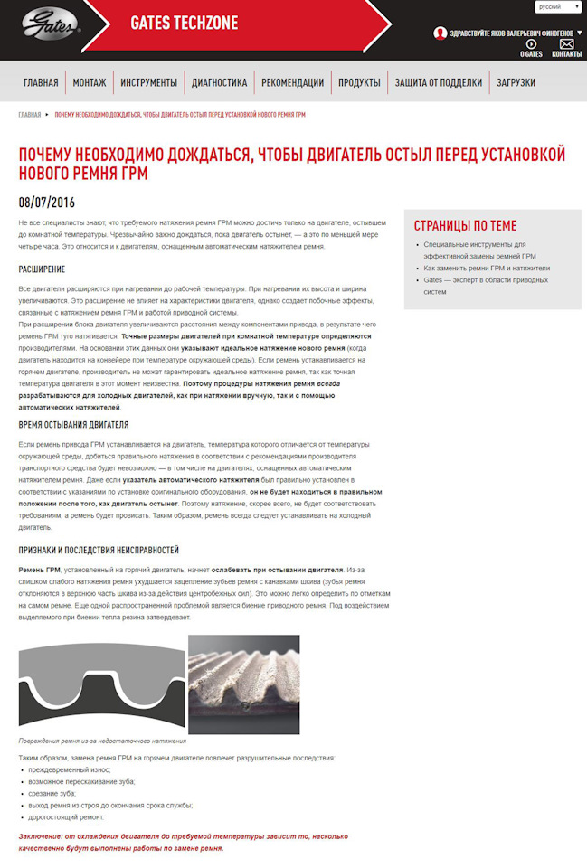

Нередко натыкаюсь, в том числе и на Драйве, на хвастовство в отчётах, мол, удалось произвести замену за 2 или 3 часа. Самостоятельно, или силами сервиса, не суть. Не спорю, что технически это возможно, но говорит об игнорировании одного важного фактора: при натяжении ремня мотор должен быть комнатной температуры!. То есть если вы "заехали на эстакаду"своим ходом, то на остывание прогретого агрегата потребуется примерно 4 часа. Сервису не выгодно ждать, и это понятно, но результат то аукнется вам!
Физика процесса проста, все двигатели расширяются при нагревании до рабочей температуры. При этом их высота и ширина увеличиваются. Это не влияет на характеристики двигателя, однако создает побочные эффекты, связанные прежде всего с натяжением ремня, и работой всей системы привода ГРМ.
При расширении блока двигателя увеличиваются расстояния между компонентами привода, в результате чего ремень ГРМ туже натягивается. Точные размеры двигателей при комнатной температуре определяются и задаются производителями, и уже на основании этих данных они указывают идеальное натяжение нового ремня (когда двигатель находится на конвейере при температуре окружающей среды). Если установка и натяжение производились на горячем двигателе, производитель не может гарантировать идеальное натяжение ремня, со всеми отсюда вытекающими последствиями. Поэтому процедуры натяжения ремня всегда разрабатываются для холодных двигателей, в том числе и для версий с автоматическими натяжителями.
Даже если указатель такого натяжителя был установлен правильно и в соответствии с указаниями по установке оригинального оборудования, он не будет находиться в правильном положении после того, как двигатель остынет.
Натяжение, скорее всего, не будет соответствовать норме, а ремень будет провисать. Установленный на горячий двигатель, ремень начнет ослабевать при остывании двигателя. Из-за слишком слабого натяжения ремня ухудшается зацепление зубьев ремня с канавками шкива (зубья ремня отклоняются в верхнюю часть шкива из-за действия центробежных сил).
На ремне в таком варианте через некоторое время появятся характерные отметки. Так же возможно биение. Под воздействием выделяемого при биении тепла резина затвердевает. Возможные последствия:
-преждевременный износ;
-возможное перескакивание зуба;
-срезание зуба;
-выход ремня из строя до окончания срока службы;
Так что имейте ввиду: от охлаждения двигателя до требуемой температуры зависит то, насколько качественно будут выполнены работы по замене ремня, его ресурс и уверенность в беспроблемной эксплуатации.
Я то это знаю давно, и стараюсь привлекать внимание к данному аспекту всеми возможными способами, но.авторитета не хватает:-)
Добавлю пару картинок на тему:

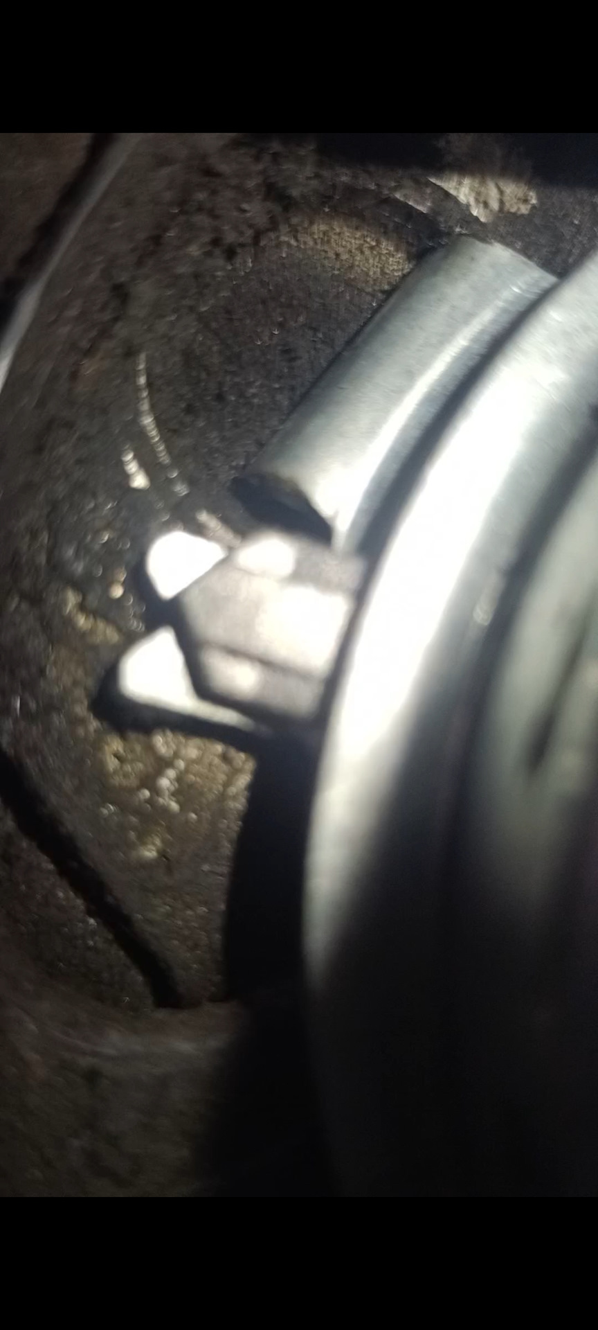

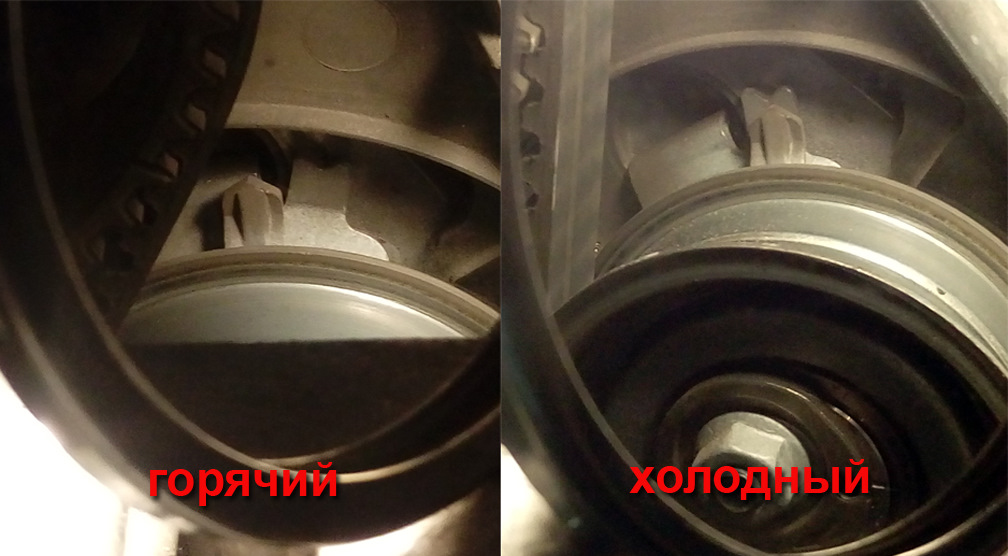

а ещё специально сделал "замеры" для конкретики. Принял машину вечером, зафиксировал положение индикатора, и посмотрел, куда он же смотрел утром
Может Драйв поможет?:-)

Здравствуйте, у меня заменил такую картину после замены ГРМ! На холодную в норме на горячую натягивается так и должно быть? Подскажите
Натяжение и выставляется и проверяется на полностью остывшем моторе, что показывает индикатор при нагреве уже не столь важно

Если стоит гидронатяжитель, то все впорядке будет при любых температурах) не для всех двигателей актуально.
да, и я об этом уже писАл, что речь о вариантах, где предусмотрена регулировка

скриншот устроит?:-)
Да, спасибо.

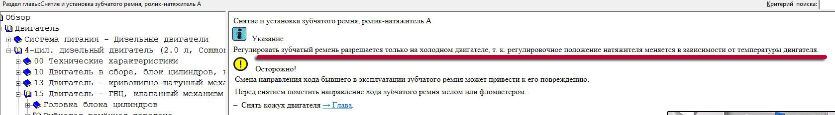

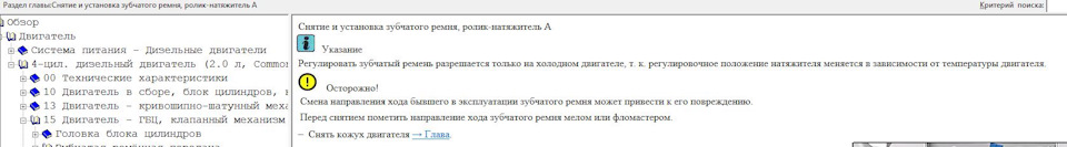

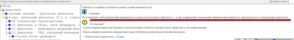

Откуда у вас такая информация? Поднимал техническую литературу VOLVO нигде про это не сказано.
Пример:-)
О да, Вы правы.Как раз вспомнил, что у VOLVO есть таблица в зависимости от температуры как натяжитель регулировать.

для проверки натяжения на самом большом свободном участке ремня усилием двух пальцев нужно его провернуть на 90°.

безусловно, даже этот обсуждаемый момент обозначен не только в ELSA, но и в бумажках, прикладываемых к комплектам ГРМ. Причём там именно рисунки, для тех, кто не умеет читать:-)
