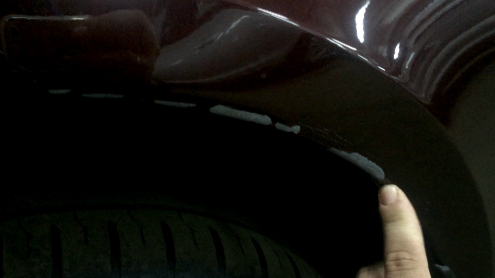

Сегодня снова речь пойдет об автомобилях концерна VAG, однако, Маттиас Мюллер перестал брать трубку, а последний перевод от него на свою банковскую карту, я получил уже довольно давно, сразу после выхода данного поста: Мифы и стереотипы о коробках DSG. Наглядно. На пальцах. В цифрах. Дизайнеры же SEAT, так вообще очень плохо понимают русский язык, поэтому от них я вообще не дождался никаких денег за данную публикацию: Марка, про которую вы не вспоминаете при выборе авто с пробегом В общем, как вы поняли, то денег от VAGа мне не видать, как собственных ушей, т е «проплаченных» хваленых высказываний про их продукцию сегодня не будет. А речь пойдет про лакокрасочное покрытие автомобилей данного концерна – настоящий бич всего модельного ряда!
Чтоб не быть голословным и не показывать данную проблему на каком-то одном экземпляре, про который потом отпетые ваговоды скажут, что я специально нашел «убитый» вариант, мною был проведен целый эксперимент! Я сравнил больше десятка машин: Пассаты, Гольфы, Йети, Тигуаны и даже Тауреги разных поколений. Также, дабы исключить корень проблемы в стране происхождения автомобиля, в сравнении приняли участие машины Российской, Немецкой и Чешской сборки. Разумеется, исключаются и разного рода домыслы по поводу того, что проблема касается только лишь каких-то конкретных цветов автомобилей.
Цель видеоролика, который вы можете посмотреть ниже, следующая: во-первых, раз и навсегда расставить все точки над «i» по поводу того, что данная проблема существует, и она масштабная; во-вторых, показать всем, выбирающим для себя автомобили данного концерна, характерные места возникновения «отвержения» краски, визуально, без приборов, отличать заводские дефекты ЛКП от кустарного окраса; ну, и наконец, в-третьих, лично мне очень хотелось бы понять, почему это происходит. Т е два главных вопроса: кто виноват и что делать?
Представьте себе обычного автовладельца, который, не особо вникая, купил себе за полтора миллиона условный Пассат с двумя педалями, полностью доверяя настоящему немецкому качеству, так мало того, что за пару лет он поменял, предположим, пару коробок, у него еще под конец гарантийного срока, облезло полмашины:) А потом он, избавившись от своего автомобиля, зарегистрировался на DRIVE2 и нечаянно наткнулся на мой пост про DSG. Ууу, я представляю, как у него бомбануло!:)
Тем не менее, нельзя сказать, что абсолютно все VAGи имеют данную проблему с ЛКП. Полно хороших машин, отсюда вдвойне интересней понять, в чем же все-таки суть.
Как видите, то капоты, колесные арки, крылья, двери – краска отваливается всюду! Пескоструй, камни? Так даже на пятых дверях это также бывает!
А добавьте сюда еще моторы TSI с их масложорами, коробки DSG с их проблемами со сцеплениями и мехатрониками, зачем же люди вообще покупают VAG? Лично для меня это не является загадкой, но мне бы хотелось, чтобы ваговоды сами написали ответ на этот вопрос в комментариях:) Особенно те, у кого под капотом 2.0. Ведь как говорят про Мерседес, что он начинается с Е-класса, вот так и VAG начинается с двух литров, да, и непременно с турбо!:)
Поймите, никто вам тут свое мнение не навязывает, идеальных автомобилей не существует, все они имеют свои проблемы. При выборе абсолютно любой машины вам придется идти на какие-то определенные компромиссы, если вы реально в теме тех или иных проблем. Это и называется – осознанный выбор. Или вы серьезно полагаете, что VAG мне заказывал пост про их коробки, как мне некоторые тогда написали?:) Если да, то мне вас жаль. Конечно, я понимаю, что думать – это сложно, но если не думать и не вникать ни во что, то тогда придется заполонять форумы гневными комментариями. Ведь все как пишут – у меня сломалась машина! Ни разу не встречал высказывание – я сломал свою тачку!
В общем, у кого есть, что по делу про ЛКП VAG – прошу в комментарии. Кто про эту проблему никогда не знал ранее, буду очень рад, если просветил. Любителям считать, что если у меня или у друга такого нет, то и проблемы нет – у вас сегодня нет шансов:) Впрочем, если вы считаете, что проблемы такой нет в принципе, а я все придумал, то я не удивлюсь…

1. До вторичного грунта проблем нет, начиная от праймер (вторичный грунт) начинаются проблемы, поставщик BASF. У BASF отличный катафорез, сейчас уже 8-го поколения (можно почитать на моем сайте www.automotiveindustry.ru), имеет свойства повышенных толщин в скрытых полостях. Весь пирог, что идёт выше лучше у PPG, это не для кого не секрет, но увы ВАГ сидит полностью на BASF.
2. Джетты, Йети, Октавии родом из Нижнего Новгорода, красят на древнем волговском оборудовании производства USA, под названием Хайден. Судя по тому, что у меня под лаком пошли трещины ПШМ, свидетельствует 1 из 3х причин. 1 передержан кузов в сушильной камере грунта или базы, она отпадает, т.к. тогда проблема имела не точечный характер, а по всему периметру. 2. Не правильно настроены форсунки сушильной камеры, думаю одна из основных версий. 3. Просроченный ПШМ, частая проблема всех производителей, но тогда проблема имела бы место по всей поверхности где есть ПШМ. Остаётся 2 версия, это означает, что отсутствует специалист по настройке потоков воздуха, соответственно аналогичная проблема может быть и в других сушках. Почему сбивается настройка сопел, основной причиной можно назвать клининговую службу, вообще из-за клининга всегда много проблем, знаю по своему опыту.
Проблема ЛКП актуальна для ваг начиная с 5го поколения с началом применения экологичных водорастворимых красок. Jetta 5 2007 в заводской краске. Проблемы с ЛКП проявляются в местах механических повреждений (от ударов камнями) по кромке капота, арки, низы дверей. На месте удара краска отслаивается от металла и появляется "вздутие". Краска откровенно очень плохо держится за металл, отслаивается вместе с грунтом.Так же имеется ряд проблемных мест, характерных для данной модели; стык заднего бампера с аркой, стык переднего крыла с порогом.

Смею утверждать — подобные повреждения беда оцинкованых кузовов. Количество и степень повреждений зависит от условий эксплуатации и качества ухода за кузовом.
Конечно я точно не знаю, но мне кажется происходит следующее. Камень пробивает краску до металла или появляется царапина. Повреждение выглядит как маленький скол или царапка, краска вокруг повреждения не пузырится, но водичка попадает на металл и начинается процесс коррозии. Если кузов не оцинкован, то повреждение окрашивается в цвет ржавчины, как быстро это произойдет зависит от качества металла и его подготовки к покраске на заводе. Если кузов оцинкован ржа не появляется, в первую очередь корродирует слой цинка нанесенный на металл. Коррозия сожрав тот цинк, который расположен в эпицентре повреждения начинает пожирать и расположенный вокруг места повреждения, распространяясь под краской. Слой ЛКП вокруг повреждения теряет связь с металлом (слоя цинка уже нет) и вспухает. Если вспухшую краску просто ободрать и место повреждения вовремя не подкасить, то коррозия пойдет дальше в ширь. О том, что так происходить говорит характерный вид больших сколов похожих на годичные кольца деревьев.
Капоты, передние края крыши и задние крылья сильнее подвержены этой беде, потому что они наиболее сильно подвержены повреждениям.
Как-то так…
