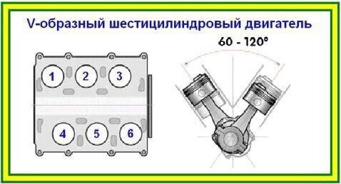

2 – V-образные двигатели
V-образными называются двигатели, цилиндры которых расположены в два ряда (двумя отдельными блоками, но с общим картером) в виде латинской буквы «V». Поршни обоих рядов соединены шатунами с одним, общим для обоих блоков, коленчатым валом. Цилиндры противоположных рядов имеют смещение вдоль оси коленчатого вала. Обычно угол развала двух блоков цилиндра равен 60º или 90º.
Наибольше распространение получили двигатели V6, V8 и V12. Двигатель V8 вообще национальная черта американских автомобилей.

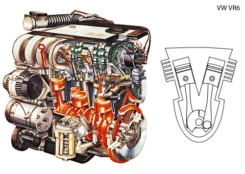

4 – VR-двигатели
Название это довольно условное, так назвала этот двигатель фирма Фольксваген, первая разработавшая двигатель такой конфигурации, но поскольку другого более привычного названия нет, обозначим этот тип двигателей так.
Двигатель конфигурации цилиндров «VR» это что-то среднее между рядным и V-образным двигателем. При его разработке конструкторы старались совместить преимущества рядного и V-образного двигателей.
У этого двигателя цилиндры также расположены в два ряда под некоторым углом, но в одном едином блоке цилиндров с общей для обоих рядов головкой блока цилиндров. Данная статья опубликована в сообществе "Машины" вк.ком/карс.бест Угол развала цилиндров очень небольшой от 10º до 15º. Поэтому, имеющие смещение вдоль оси коленчатого вала цилиндры, расположены не в двух отдельных блоках, а в одном. Первый двигатель такой конфигурации VR6 разрабатывался с целью облегчения установки мощного многоцилиндрового двигателя под капотом небольшого автомобиля.

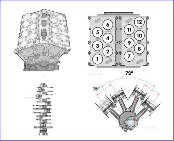

5 – W-образный двигатель
Структура W-образного двигателя
Составной впускной коллектор
Клапанная крышка правой ГБЦ
Правая ГБЦ
Блок цилиндров
Линия соединения верхней и нижней частей картера блока цилиндров, проходящая через центр коленчатого вала
Нижняя часть картера блока цилиндров (блок общих крышек коренных подшипников)
Масляный поддон
Левая ГБЦ
Клапанная крышка левой ГБЦ
Отработав технологию производства блока VR6, Фольксваген сделал следующий шаг. Приступил к производству W-образных двигателей. Конфигурация этого двигателя получилась установкой двух блоков типа VR, как это было сделано при соединении двух рядных двигателей под некоторым углом в виде буквы V, при конструировании V-образного двигателя.
Фольксваген разработал ряд двигателей такой конфигурации: W-8, W12 и W16. а для самого мощного автомобиля в мире был разработан двигатель W18, правда, этот двигатель имеет не два, а три блока цилиндров.
Необходимо отметить, что ранее W-образными двигателями назывались двигатели, имеющие три раздельных блока цилиндров с общим картером. В каждом блоке цилиндры были расположены в ряд, вдоль одной оси. Шатуны поршней всех трёх рядов цилиндров были соединены с единственным коленчатым валом, как V-образном двигателе.
о своей конфигурации этот двигатель значительно отличается от двигателей, называемых сейчас W-образными. Этот 12-ти цилиндровый двигатель имеет не два, а три блока цилиндров, в каждом из которых расположены в ряд по четыре цилиндра. В современных W-образных двигателях W12 два блока цилиндров, в каждый из которых напоминает двигатель VR6. При этом два совмещенных в одном блоке ряда цилиндров имеют одну общую головку блока цилиндров (ГБЦ)
