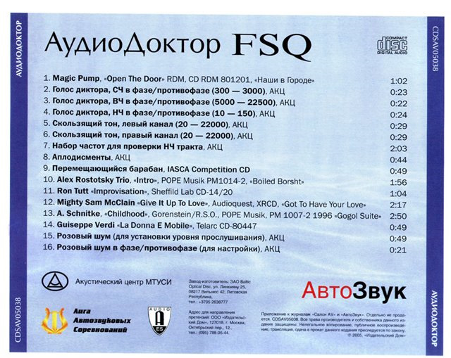

Диск «Аудиодоктор FSQ» выходил неоднократно. Аудиозаписи, впоследствии вошедшие в его состав, изначально появились как материал для методики тестирования «FSQ», затем вышел вариант диска для проверки домашних аудиосистем, и только потом – тестовый диск, адаптированный для автозвука. Впрочем, аудиозаписи в обоих версиях используются те же, но описания треков для домашнего и автомобильного звука, естественно, отличаются.
Буклет для компакт-диска "Аудиодоктор FSQ" можно скачать ТУТ.
Ниже приведён текст из буклета к оригинальному диску «Аудиодоктор FSQ».

Неискажённый уровень громкости определяется по первой дорожке тестового диска. На ней партия вокала и партия баса дополнительно скомпрессированы. Включив дорожку, постепенно увеличивайте громкость. Когда звуковой тракт автомобиля входит в перегрузку, именно на басе и вокале начинают прослушиваться явно заметные нелинейные искажения (воспринимаются на слух как хрипы). Это и есть предел звукового тракта по неискажённой громкости. Поставьте головное устройство на паузу и запомните это положение регулятора по цифрам на дисплее.
Для точного определения значения неискажённой громкости нужно воспользоваться шумомером. Очень удобен здесь малогабаритный цифровой шумомер (FWE 33-2055 или аналогичный по функциям и габаритным размерам) с взвешивающим фильтром «C». Процедура измерения такова: шумомер, как и на соревнованиях ЛАС, подвешивается микрофоном вниз на зеркало заднего вида. Не меняя зафиксированного положения регулятора громкости на головном устройстве, переключите тестовый диск на воспроизведение дорожки №15. Там записан сигнал розового шума, и по показаниям шумомера вы узнаете точное значение уровня неискажённой громкости.
Следующий этап – установка стандартного уровня громкости прослушивания. Чтобы измерения методом FSQ были достоверны, все следующие дорожки на тестовом диске должны прослушиваться на одном и том же уровне громкости в 88 дБС. Если вы привыкли к другой громкости – поставьте именно это положение, но точность метода FSQ снизится.
Если предпочтёте 88 дБС, ещё раз воспользуйтесь шумомером. Включив дорожку №15, регулятором головного устройства установите по шкале шумомера громкость в 88 дБC (не забудьте включить на шумомере взвешивающий фильтр «C»).
Если шумомера у вас нет, пригласите двух-трёх друзей, посадите в машину и попросите их по-свойски (т.е. без бурных разбирательств) обсудить какую-нибудь проблему. Громкость такого разговора в машине обычно составляет 86 – 88 дБC. Прислушайтесь к их разговору и, периодически воспроизводя дорожку №1, постарайтесь выставить регулятором такую же громкость.
Запомните положение регулятора уровня громкости и до конца прослушивания тестового диска не изменяйте его!
По дорожкам №№2 – 4 тестового диска проводится проверка фазировки звукового тракта между каналами в трёх полосах АЧХ. Отметим, что это одно из наиболее сложных испытаний.

На тестовом диске «Аудиодоктор FSQ» фазировка определяется раздельно для средних, низких и высоких частот. На дорожке №2 записан голос диктора со словами: «Средние частоты. Фаза». Эти слова должны быть слышны из центра звуковой сцены. Далее диктор произносит: «Средние частоты. Противофаза». В этом случае дикторский текст должен быть меньше предыдущего по уровню громкости и/или расфокусированным для слушателя и/или смещённым в ту или иную сторону от центра. Если голос диктора на последних словах звучит более громко и сфокусирован в центре, то в области средних частот аудиосистема акустически противофазна. Аналогично проводится проверка фазировки аудиосистемы в полосе ВЧ по дорожке №3 и в полосе НЧ по дорожке №4.

Наличие помех, дребезжаний, посторонних призвуков и шумов в звуковом тракте и салоне автомобиля проверяется по дорожкам №5 и №6. Понятно, что любое из перечисленного не украшает звучание, накладываясь на него в самых неподходящих местах. На реальном музыкальном сигнале, особенно полифоническом, когда в фонограмме присутствует множество инструментов, точно отследить такие мешающие звуки сложно. Поэтому для испытаний на тестовом диске используется тональный (синусоидальный) сигнал, частота которого плавно изменяется от самых низких до самых верхних частот (свип-тон). Раздельно, сначала для левого, а потом и правого каналов. Здесь-то и «выплывает» незваная полифония.
Для оценки качества низкочастотного тракта служит дорожка №7. Здесь определяется низшая частота рабочего диапазона звукового тракта и неравномерность АЧХ в области до 150 Гц. Механизм оценки основан на особенностях слуха – хорошей кратковременной звуковой памяти и предпочтительности восприятия низкочастотных звуков.

Фонограмма, сначала для левого, а потом и для правого канала содержит запись ряда фиксированных звуковых частот низкочастотного диапазона. Сначала голос диктора сообщит о том, что звучит частота 60 Гц. Назовём её «опорной». Сосредоточьтесь и запомните её по уровню громкости. Затем голос диктора сообщит, что звучит частота в 20, 25, 30 Гц и так далее. В подавляющем большинстве случаев частоты 20 и 25 Гц по громкости ниже, чем опорная, а далее громкость идёт по нарастающей. Первый чистый низкочастотный тон (без искажений и сипов от воздушных струй фазоинвертора), совпадающий по громкости с опорным, и определяет низшую рабочую частоту вашего звукового тракта. Запомните её и продолжайте прослушивание. В идеальном случае все остальные низкочастотные тоны вплоть до 150 Гц должны быть одинаковыми по уровню. Но на практике встречаются провалы и всплески уровней, хорошо заметные ухом. Это и есть неравномерность низкочастотного тракта в вашей машине.

По дорожке №9 определяется линейность стереокартины по ширине звуковой сцены. Фонограмма содержит семь ударов малого барабана, плавно перемещающегося слева направо по всей ширине стереокартины. Удары точно локализованы по направлению, и перемещение их в пространстве линейно, т.е. углы между ударами одинаковы. Первый удар слышен на первом звуковом плане с самого левого края звуковой сцены; второй чуть ближе к середине и чуть глубже; третий удар отнесён ещё чуть дальше вглубь звуковой сцены и ближе к её середине. Четвёртый удар должен восприниматься слушателем из центра звуковой сцены, в глубине, на втором-третьем звуковом плане. Ширина центра, как мы указывали, может быть приравнена к ширине стандартного головного устройства. Пятый и шестой удары аналогичны, соответственно, третьему и второму, но с правой стороны от середины сцены. Седьмой удар находится на первом плане в самой правой части сцены.

По дорожке №10 определяется микродинамика и глубина создаваемой звуковой сцены. Фонограмма представляет собой небольшой музыкальный фрагмент с двумя инструментами – контрабасом и ударной установкой. Запись отличается исключительно высоким качеством. Она была произведена в большой музыкальной студии с помощью двух конденсаторных микрофонов в формате «X-Y», 24 бита/96 кГц. Аналоговый сигнал оцифровывался сразу после микрофонов и передавался по микрофонным кабелям к пульту уже в цифровом виде.

По дорожке №11 определяется натуральность в звукопередаче музыкальной атаки, а также положение и фокусировка звуковой сцены по ширине (в горизональной плоскости) и высоте (в вертикальной плоскости).

По дорожке №12 оценивается тембральный и музыкальный балансы звучания. Фонограмма представляет собой фрагмент джазовой пьесы с мужским вокалом. Качество её записи может служить образцом музыкальной сбалансированности звучания. Состав музыкальных инструментов: саксофон, рояль, электрогитара, бас-гитара и ударная установка. Они расположены по всей ширине звуковой сцены, на первом и втором звуковых планах, как бы расставлены в линейку совсем близко от слушателя. Музыкальные инструменты в записи пространственно чётко сориентированы перед слушателем, музыкально сбалансированы между собой и воспринимаются с одинаковой громкостью.

По дорожке №13 оценивается линейность звукового тракта по уровню громкости, его макродинамика и способность к передаче полифонического звукового образа. Фонограмма содержит высококачественную запись симфонического оркестра, выполненную в помещении Большого зала московской консерватории. Запись изначально цифровая (звуковой сигнал оцифровывался непосредственно после микрофонов) в формате 24 бита/96 кГц и после мастеринга приводилась к стандартному формату компакт-дисков 16 бит/44 кГц.

Дорожка 14. Дополнительная дорожка для оценки качества звучания самых низких звуковых частот. Она нужна только для действительно высоких по качеству сабвуферов. Фонограмма содержит девятисекундный отрывок звучания симфонического оркестра, в котором содержится запись большого оркестрового (турецкого) барабана, имеющего очень низкий регистр. Его можно услышать только с помощью сабвуфера, натурально воспроизводящего самые низкие звуковые частоты 20 – 25 Гц. Для удобства судейства отрывок повторяется три раза подряд, и турецкий барабан вступает на дорожке с 3-й, 17-й и 32-й секунды.
