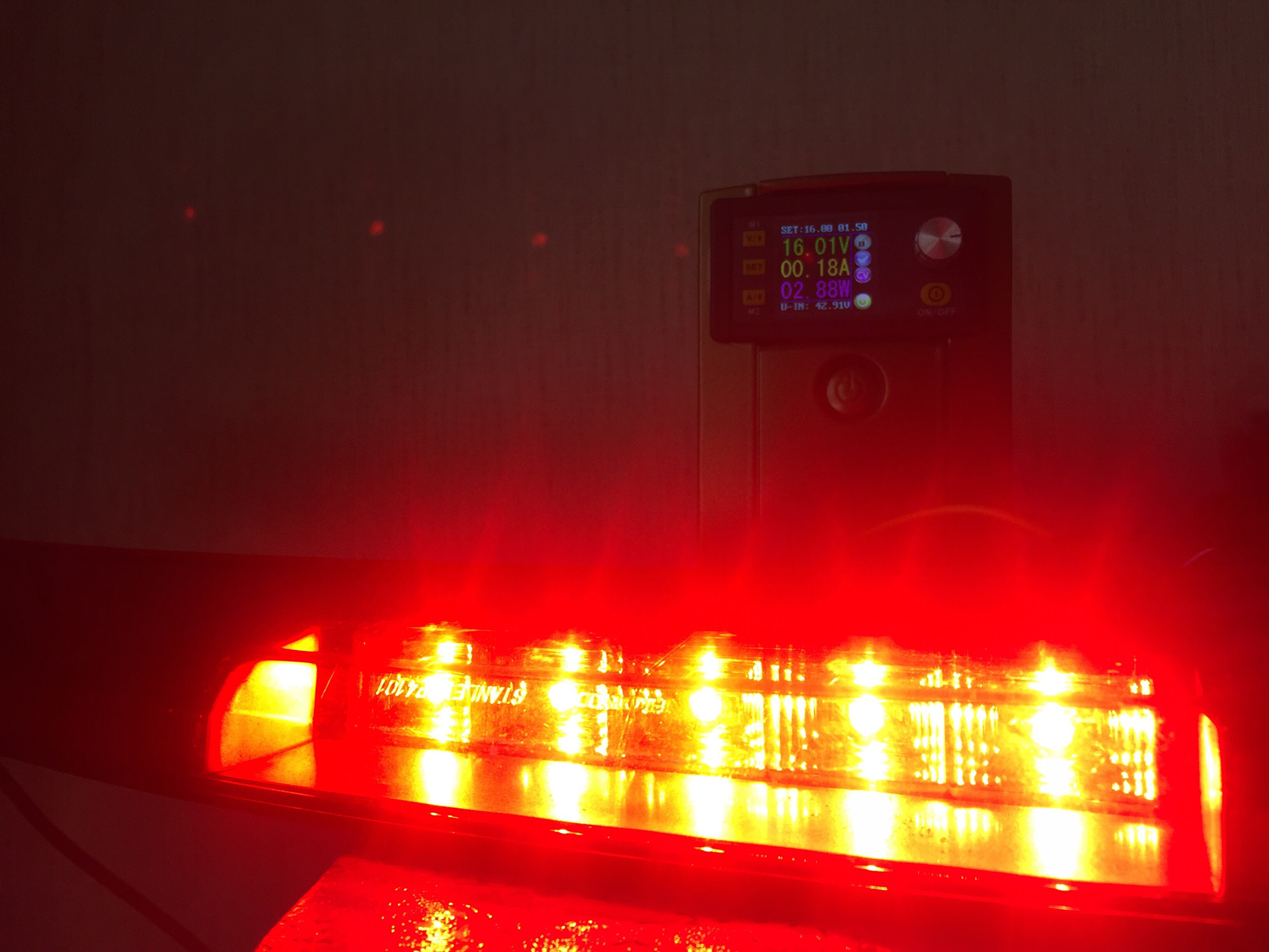

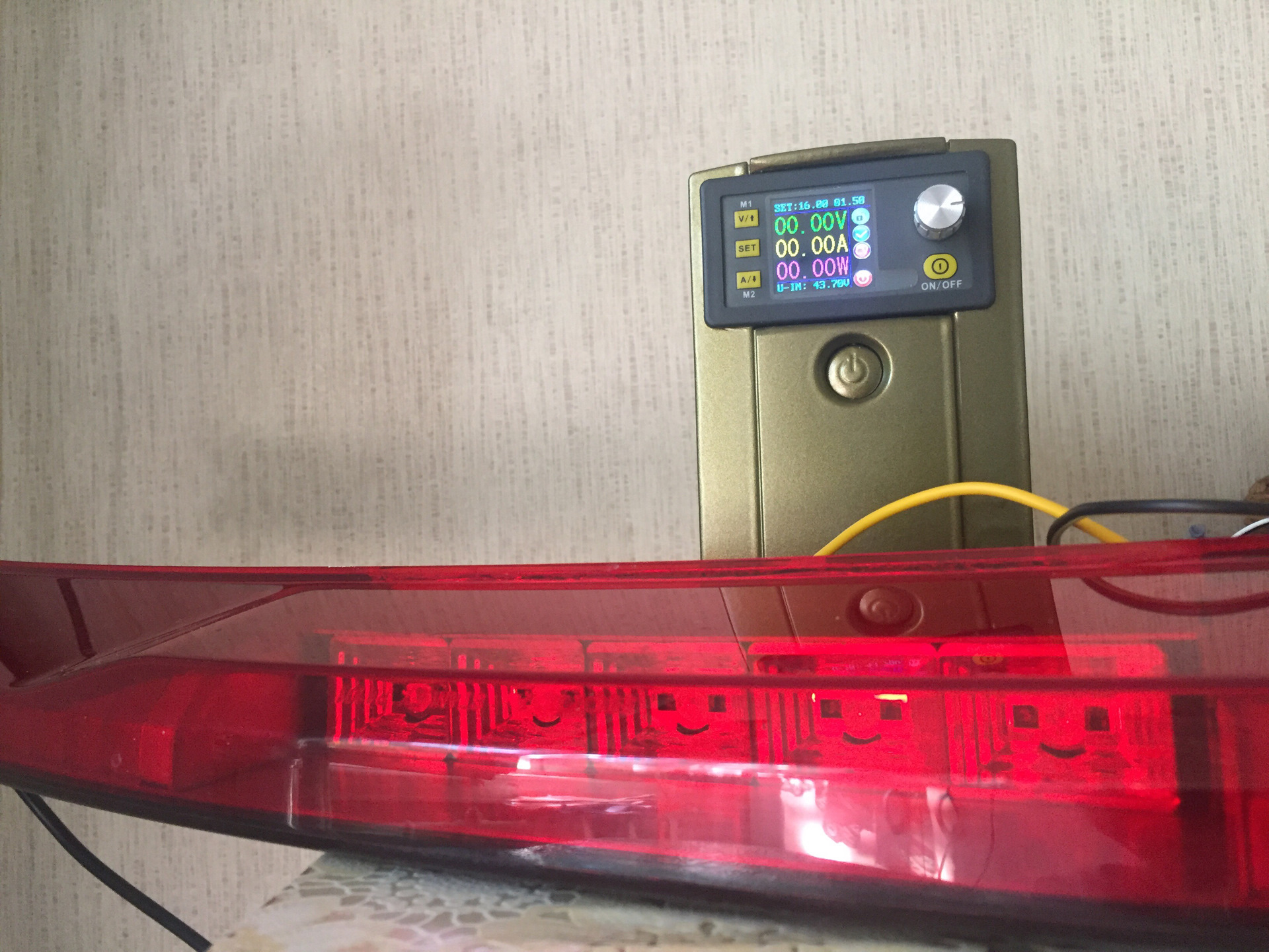

Прикинул разные варианты, с линзами и с отражателями.больше понравился вариант с отражателями.первое фото напоминает смайлик:)А вот про начинку не скажу…;)скажу только что светодиоды 1w epistar.

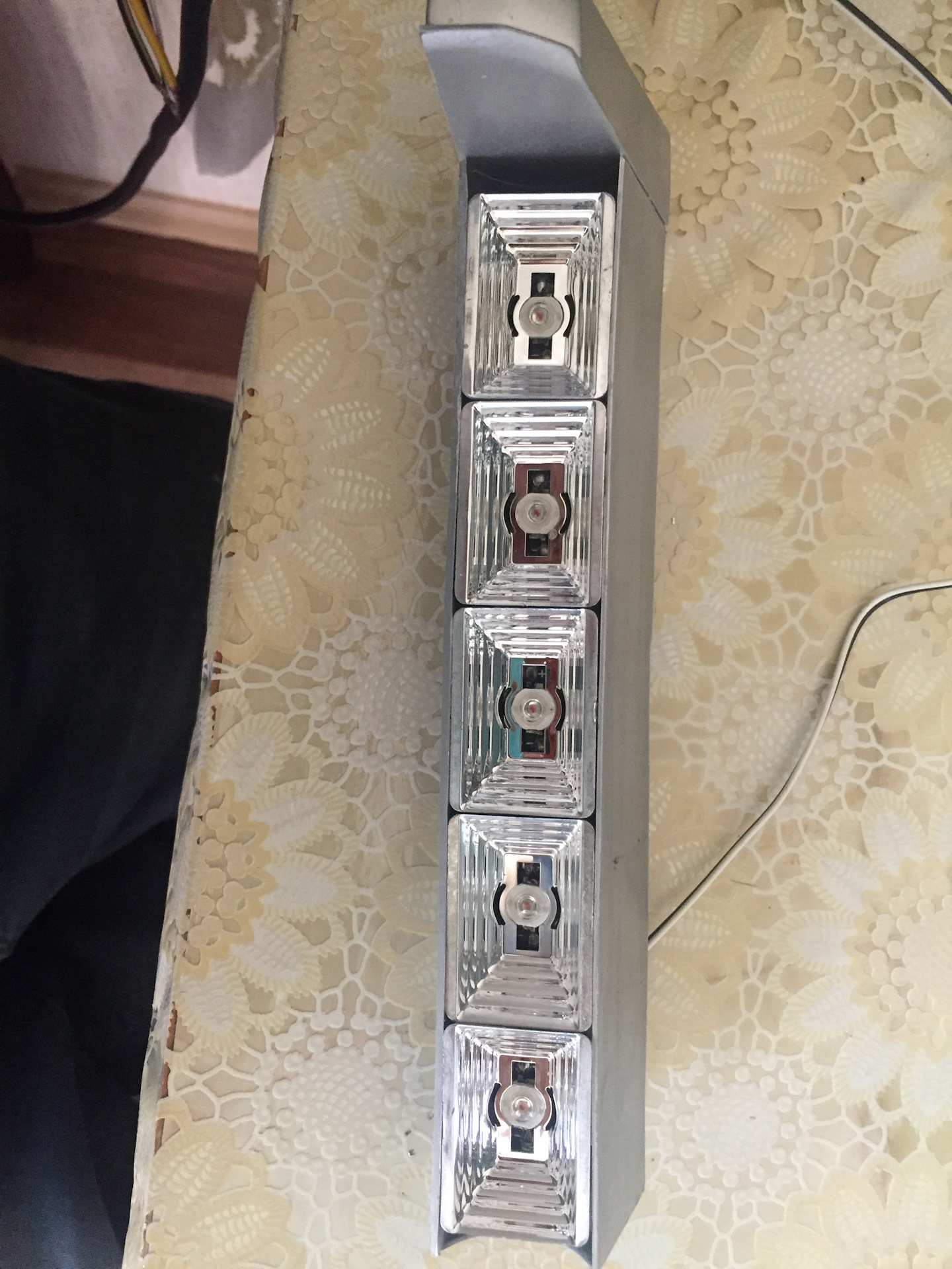

Охлаждение платы Star+ All пластина приклеена на термоклей АлСил-5(крепко держит)
По питанию не скажу(принципиально)
Потребление всей цепочки 2,8w
