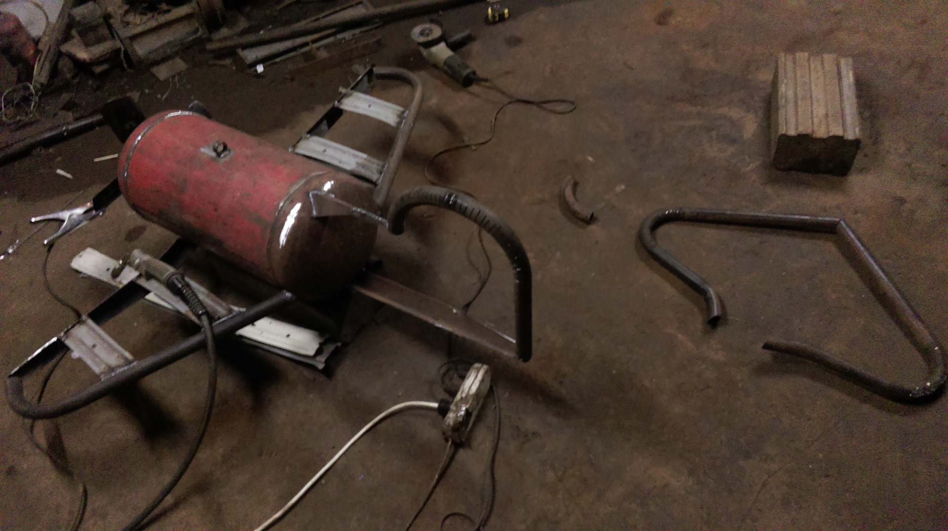

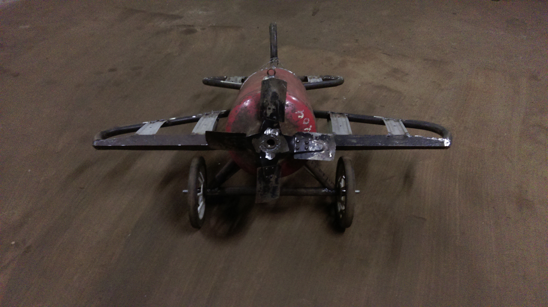

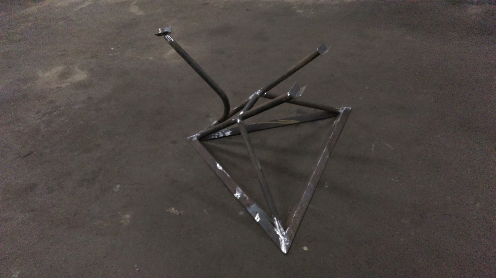

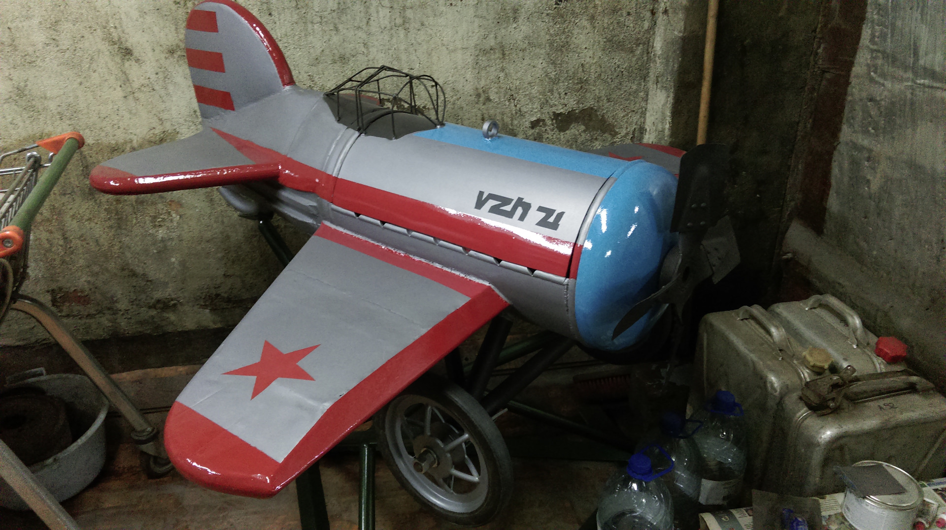

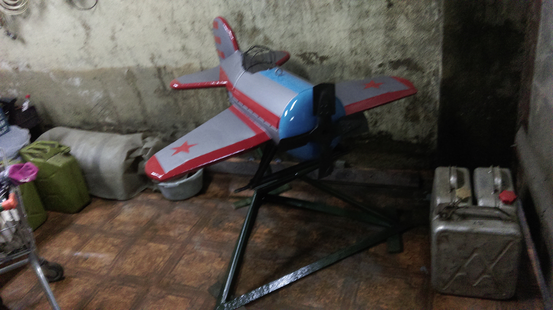

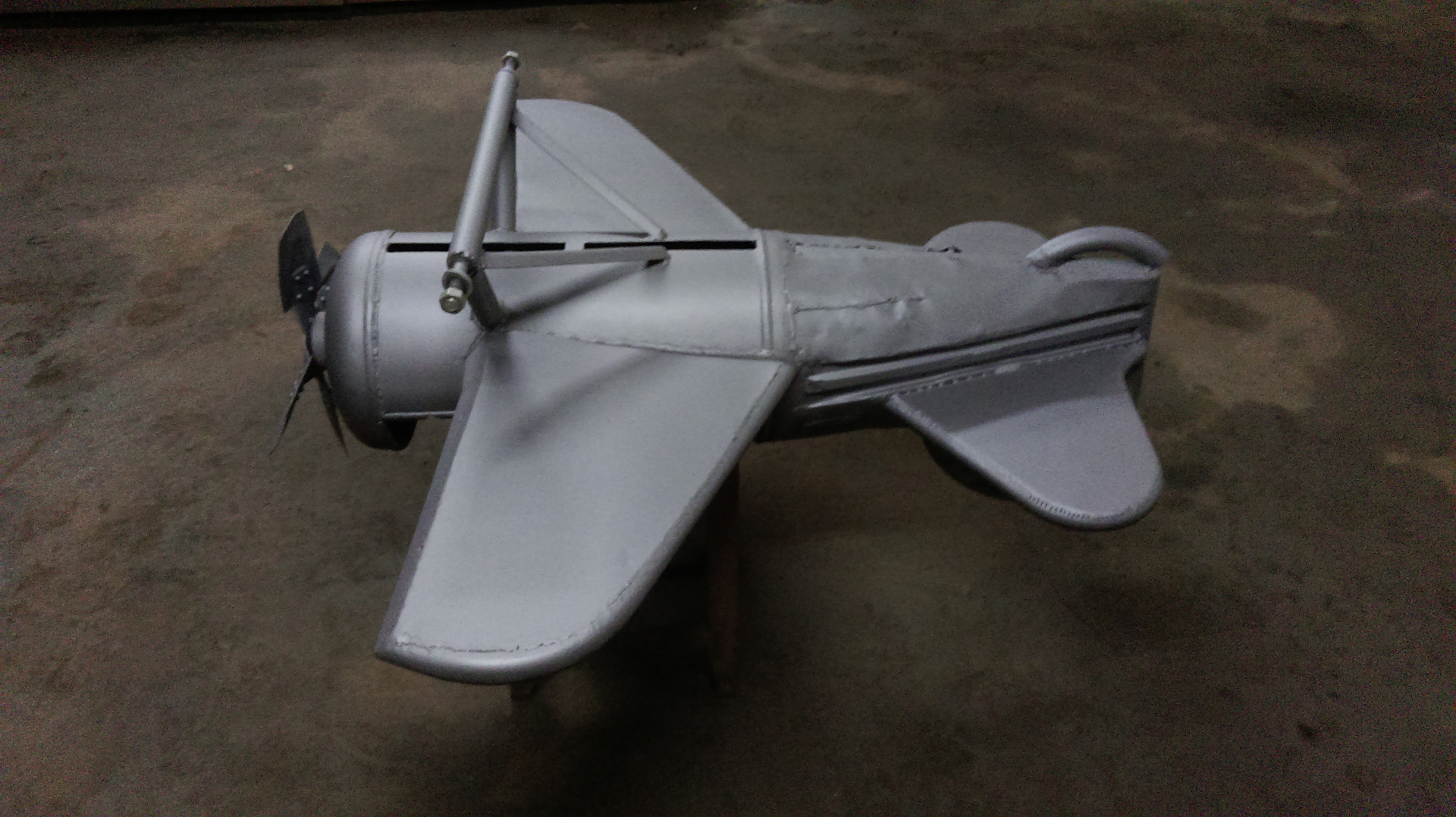

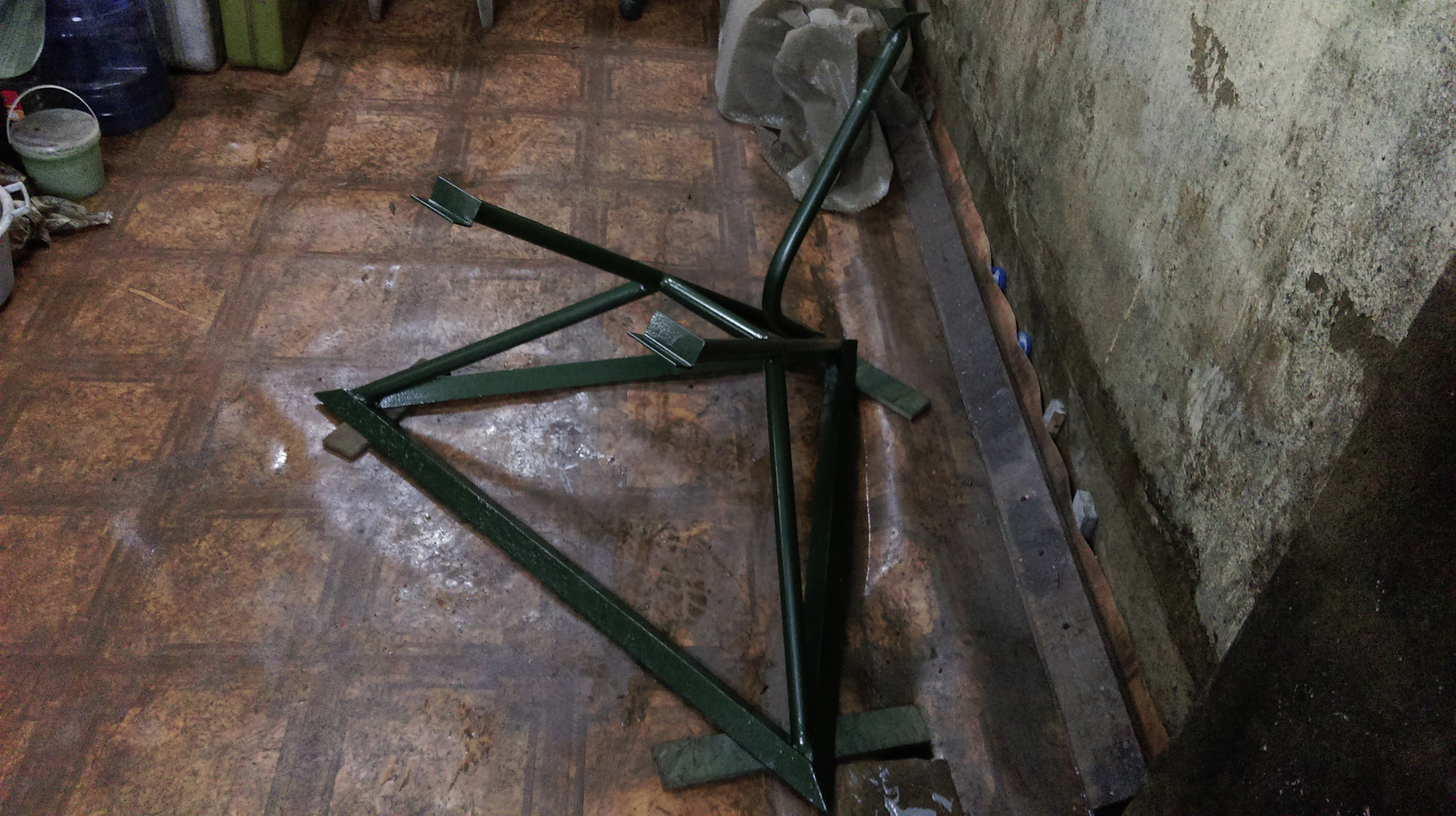

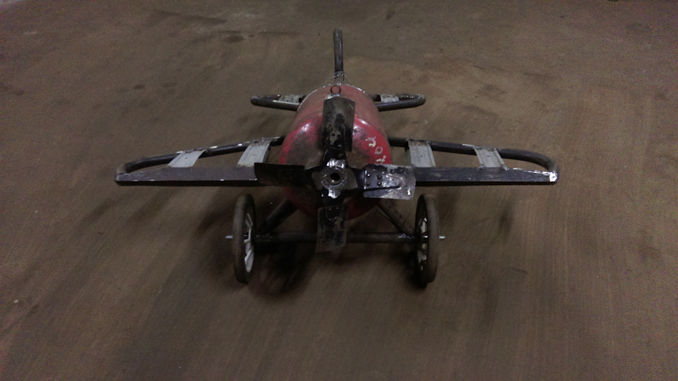

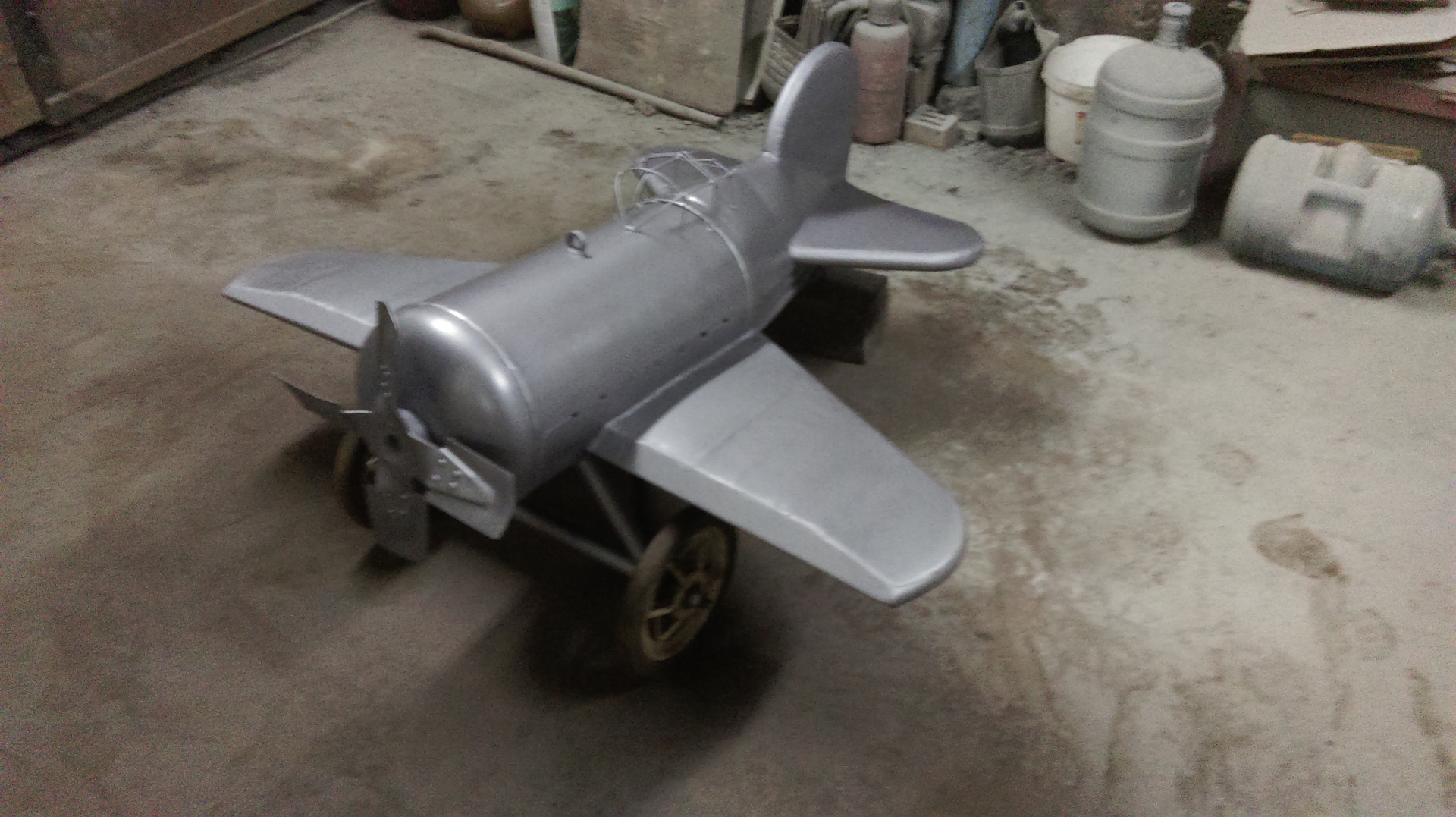

Есть у меня товарищ, страстно увлекающийся авиацией и моделизмом, решил сделать ему подарок ко дню рождения…

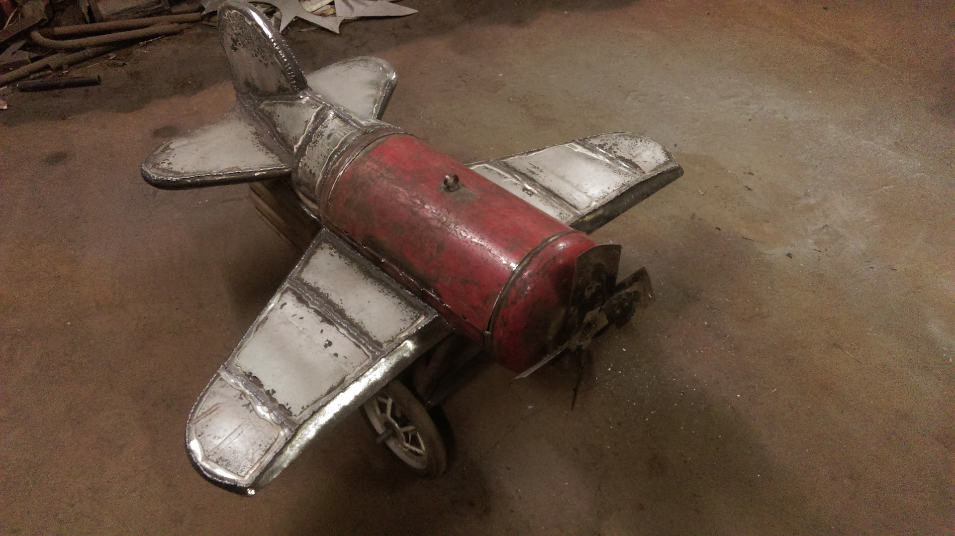

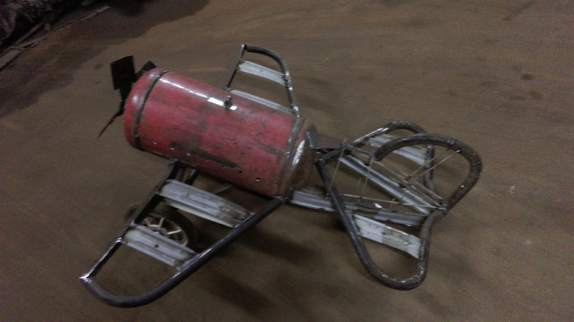

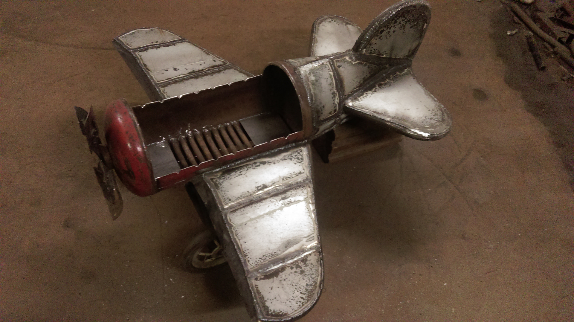

Использован старый пропановый баллон, обрезки труб, и остатки волговских дверей.

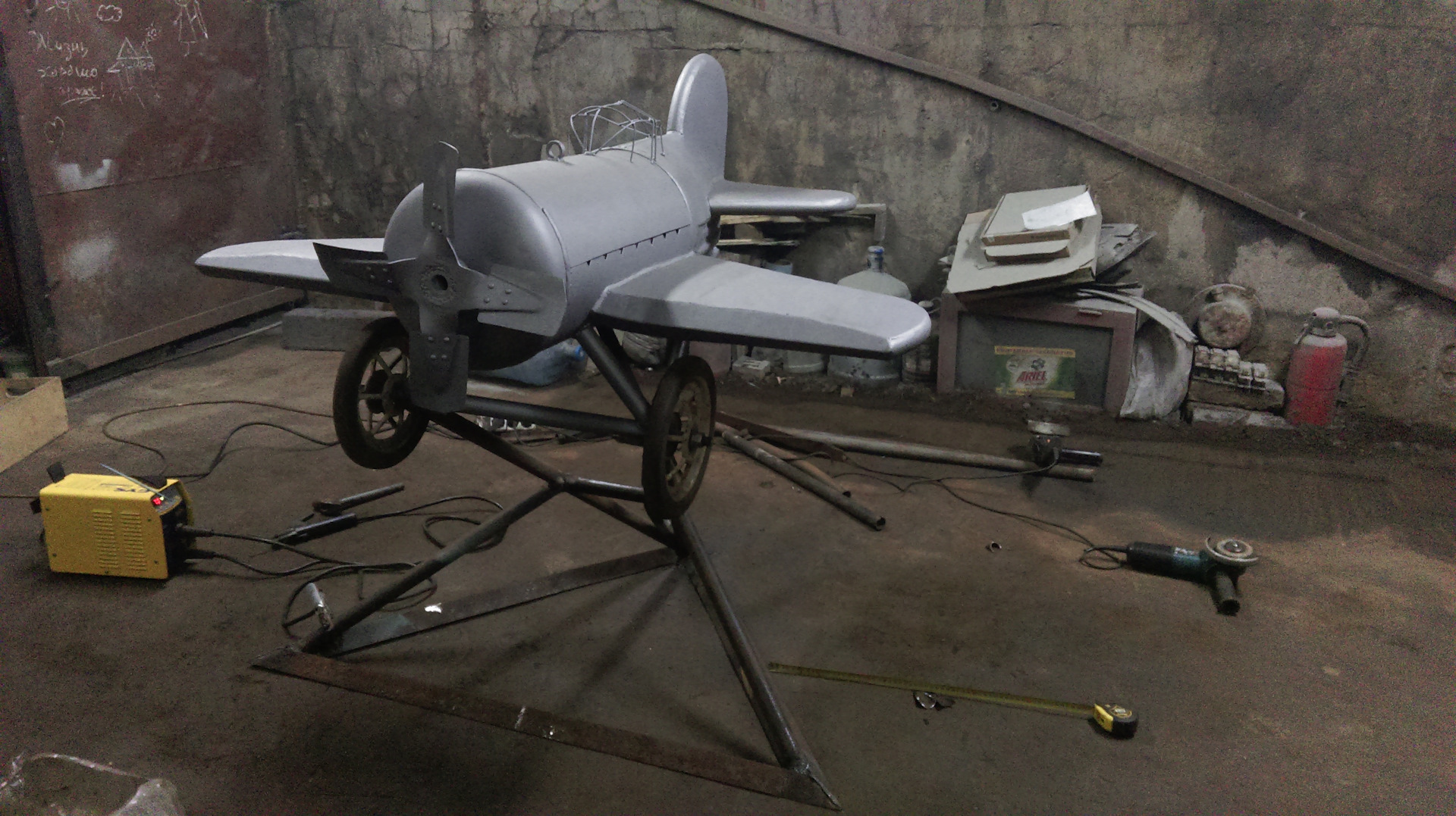

Баллон перед резкой, залил полностью водой, трубы нарезал гребёнкой для достижения нужного радиуса, шпангоуты делал из электродов и усилителей оковской крыши, пропеллер от уаза :-)

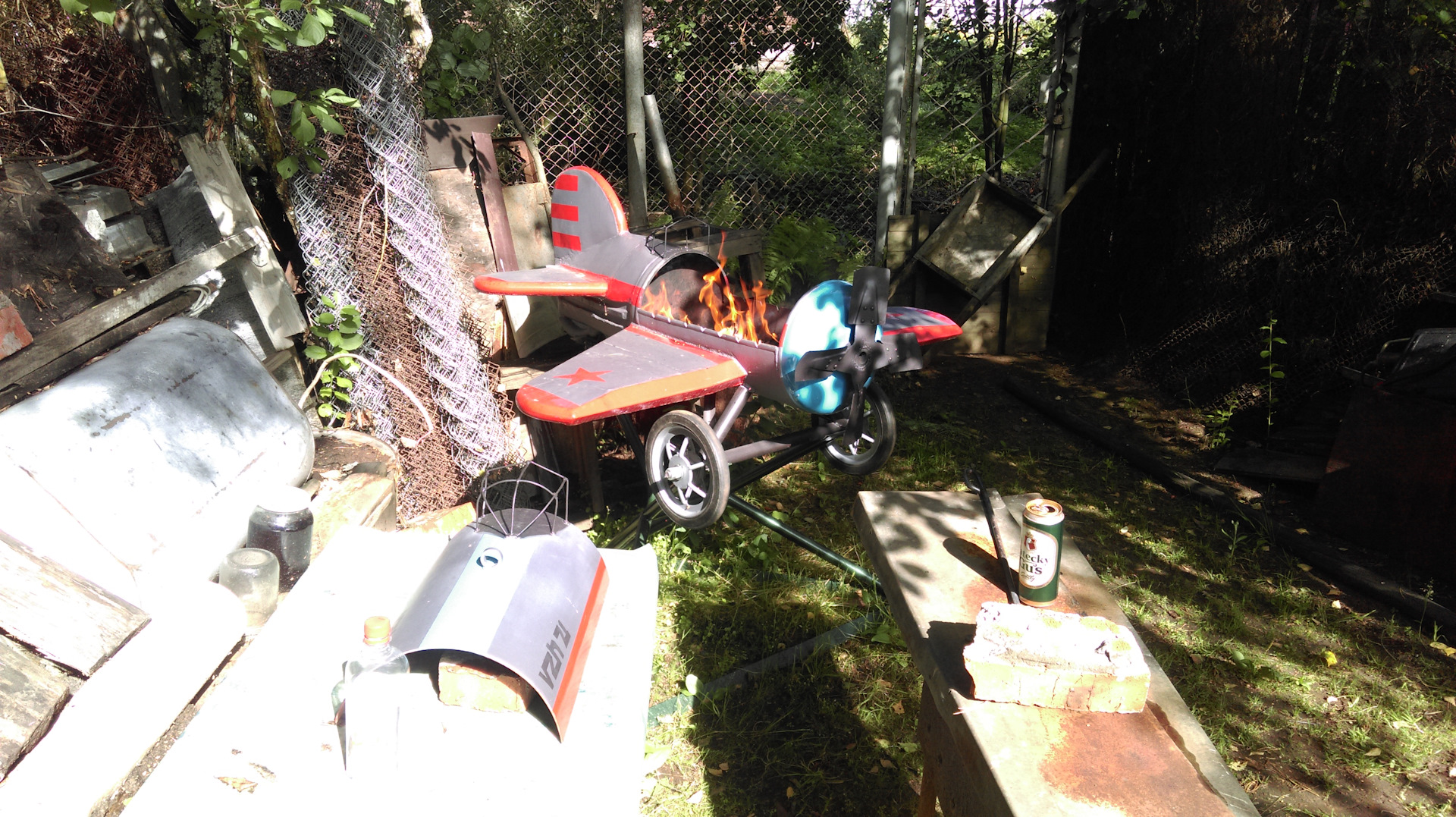

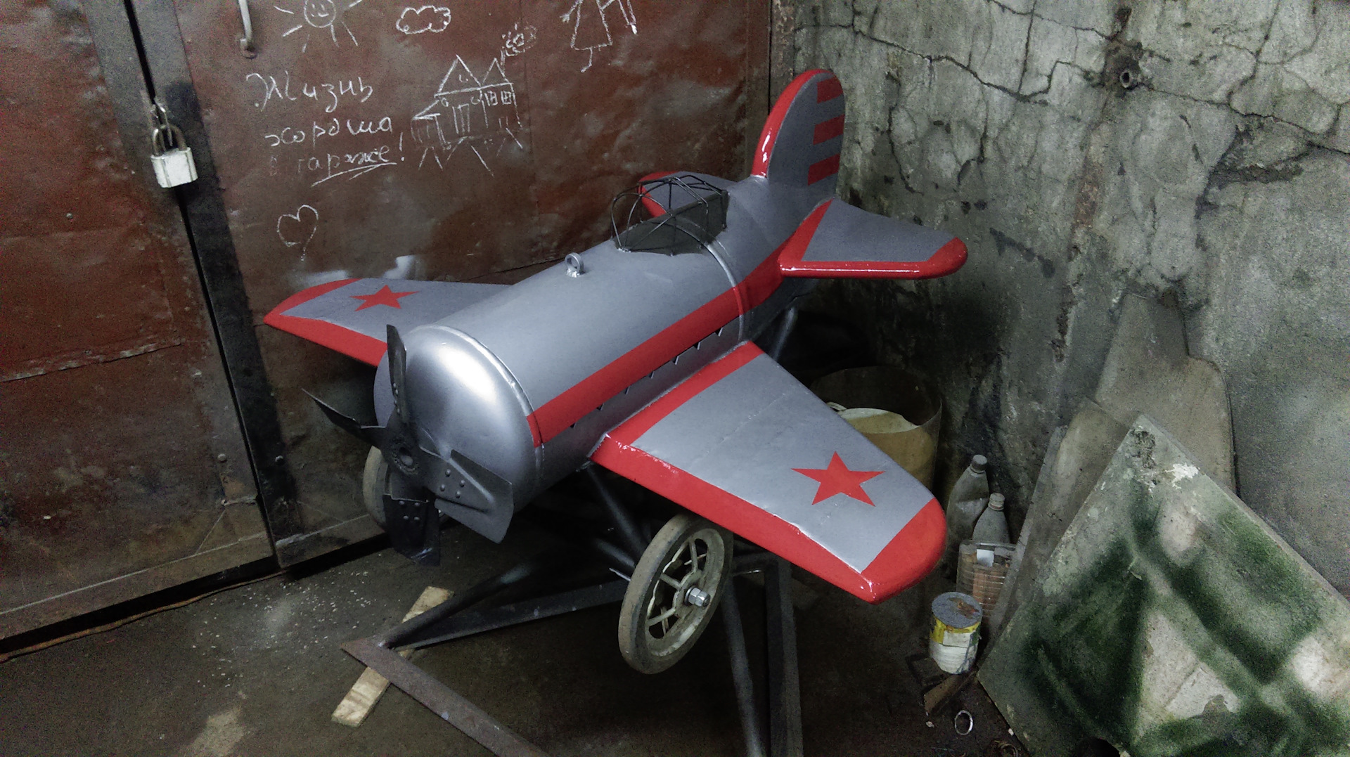

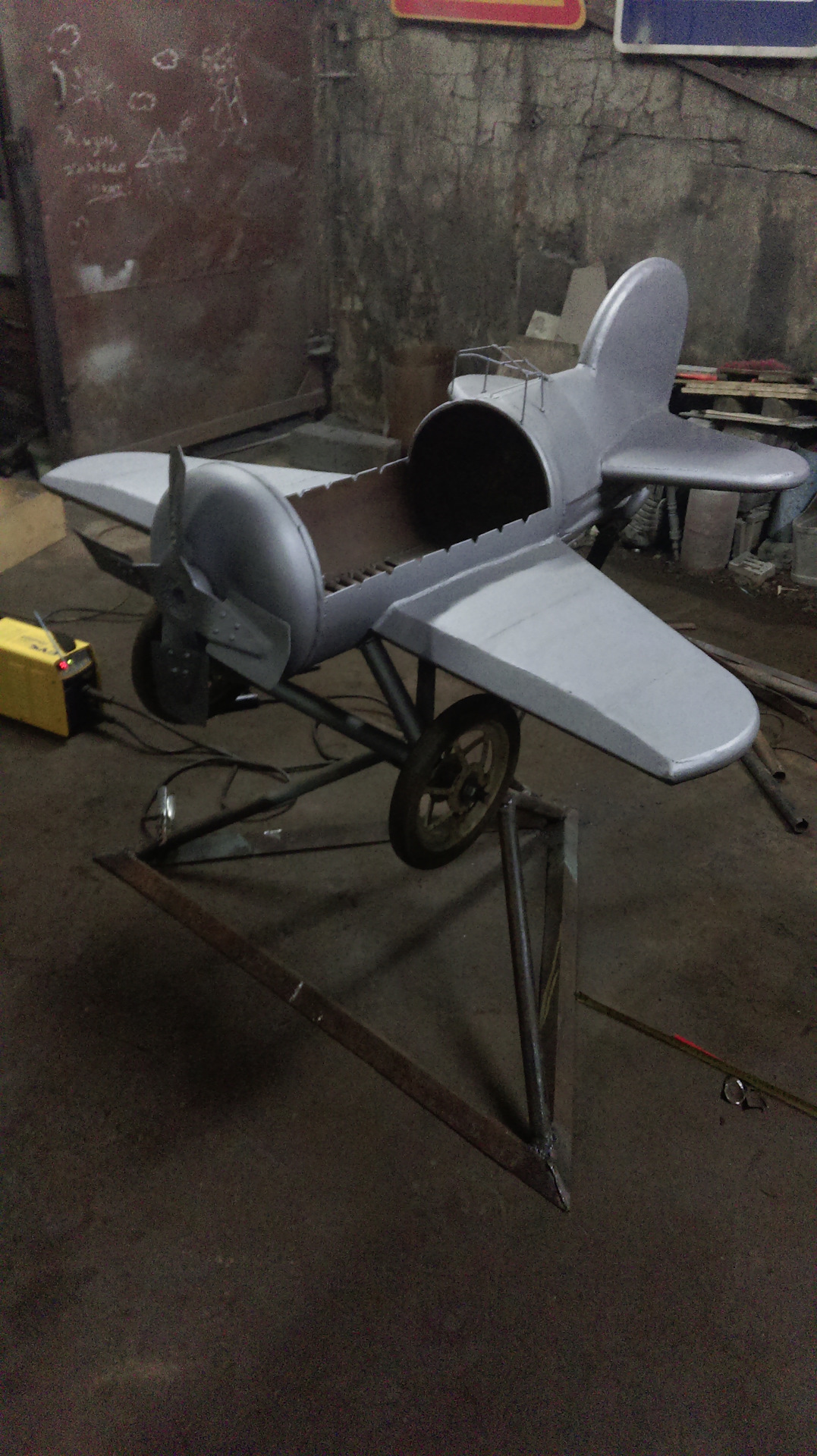

Осталось только покрасить кремниевой огнестойкой краской и сделать подставку для удобства.
За прототип был выбран R2, но стремления достичь копийной схожести не было.

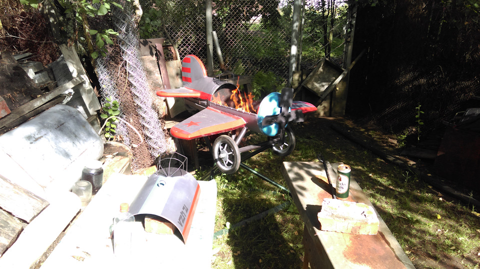

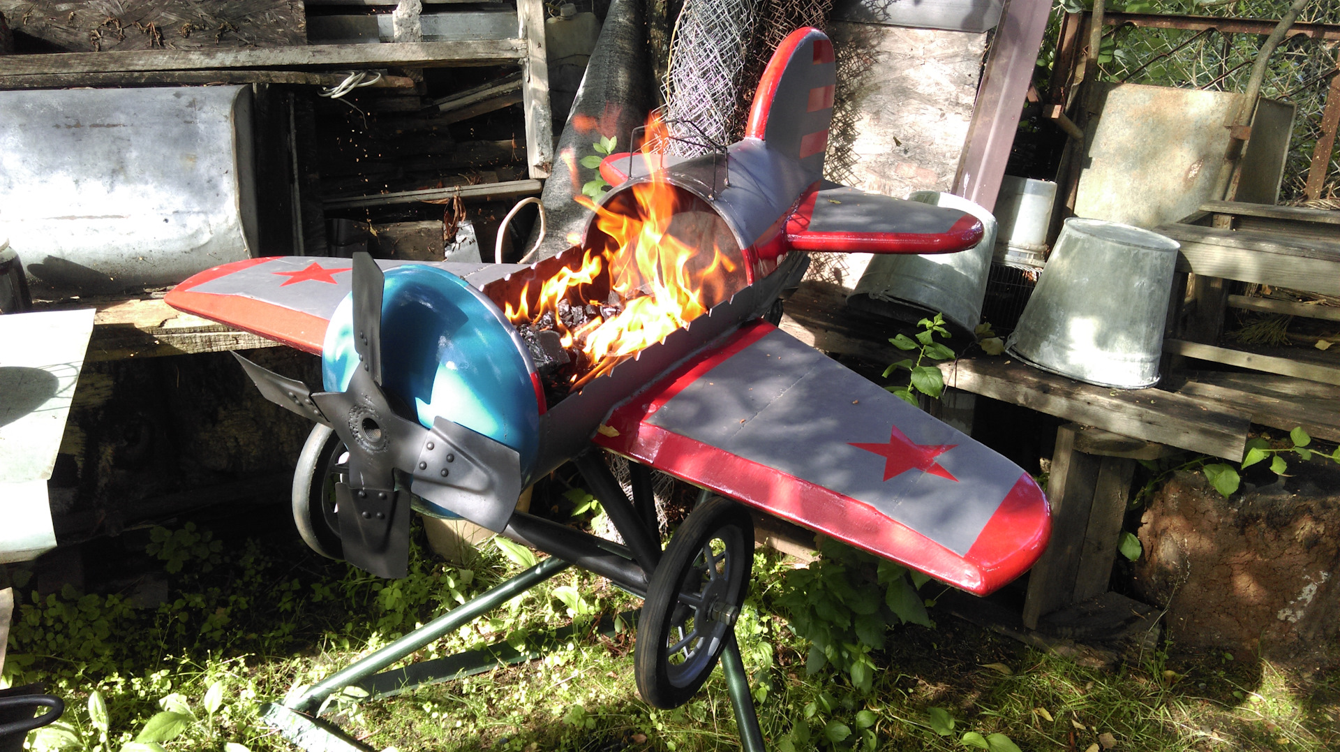

Через недельку обкатаем, видно будет.
Очень интересный мангал, но думаю не очень удобный будет.
просто здорво подарок прелесть
Зато есть на что бутылку с пивом или вином поставить ))))
фонаря кабины не хватает.
Дим классно!
Только подходить неудобно, но это проблемы авиаторов😊
