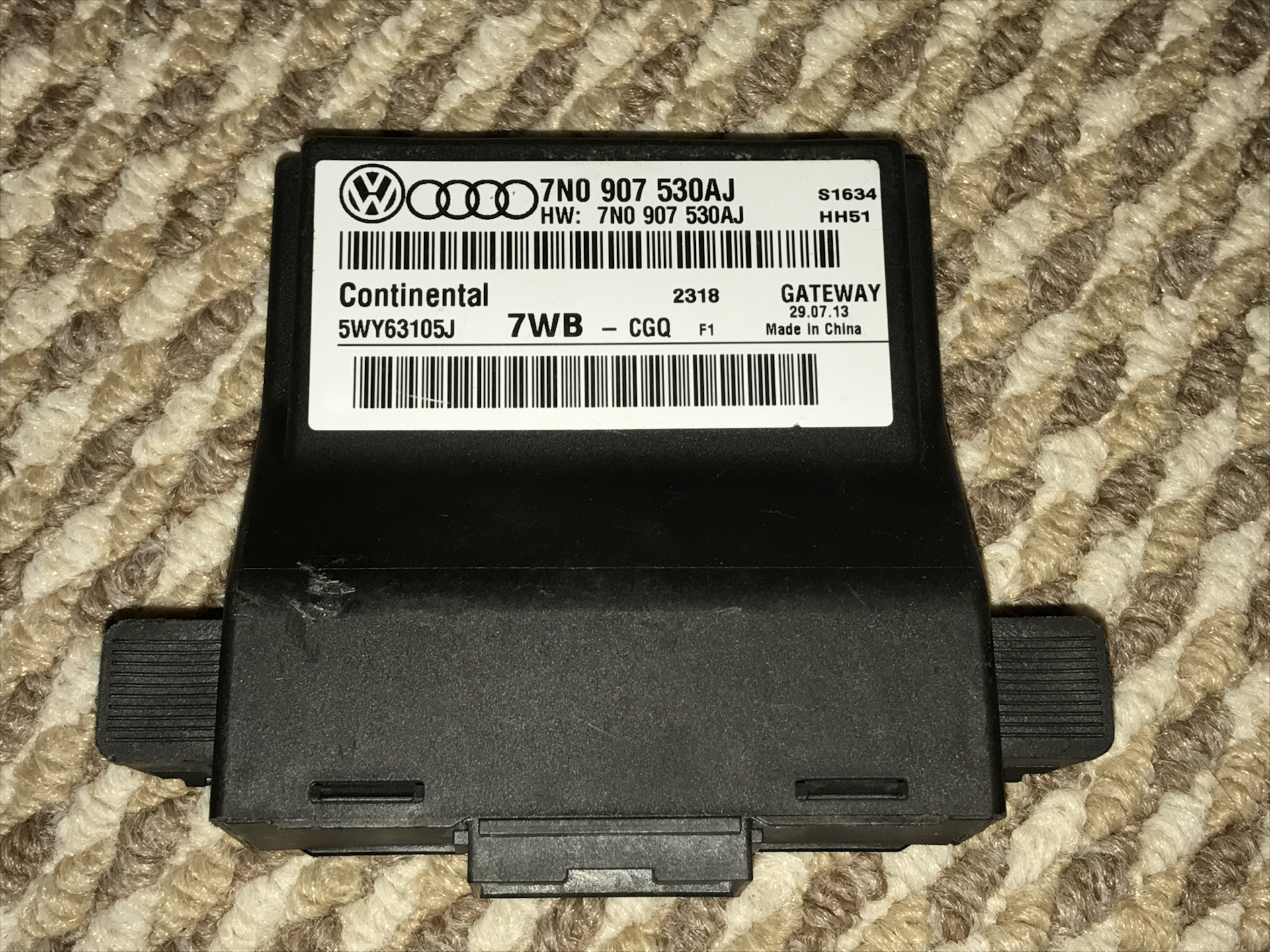

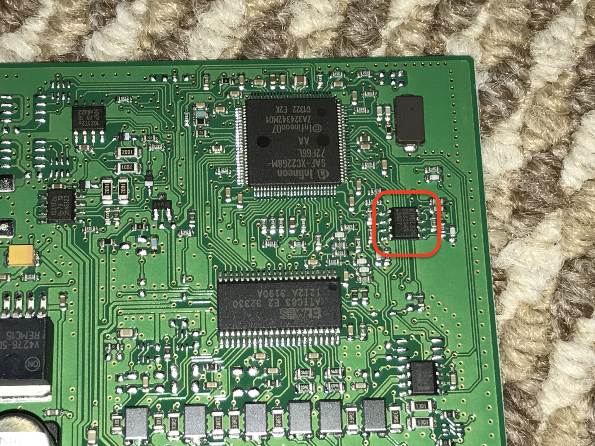

В последнее время многие стали устанавливать новые магнитолы для PQ платформы у которых диагностический адрес сменился на 5F. В списке оборудования гейтвеев с софтом 1642 и ниже данный диагностический адрес закодировать невозможно. Для того, чтобы появилась возможность кодировать адрес 5F нужно обновить софт. Свежий софт для гейтвея есть в свободном доступе и наверное многие уже обновили его. Те у кого гейтвей был 7N0907530AN с версией железа H56 смогли сделать это без последствий, залили блок данных с контролем усталости и всё работает корректно. А вот те, кто имел более старый гейтвей после обновления получили проблемы в виде пропадающего ассистента контроля усталости (он же "чашка") и некорректной работы контроля АКБ (благо таких машин мало). Все эти проблемы из-за минимальных отличий железе, которые легко поправить.

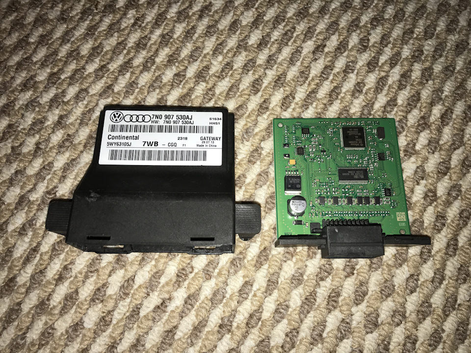

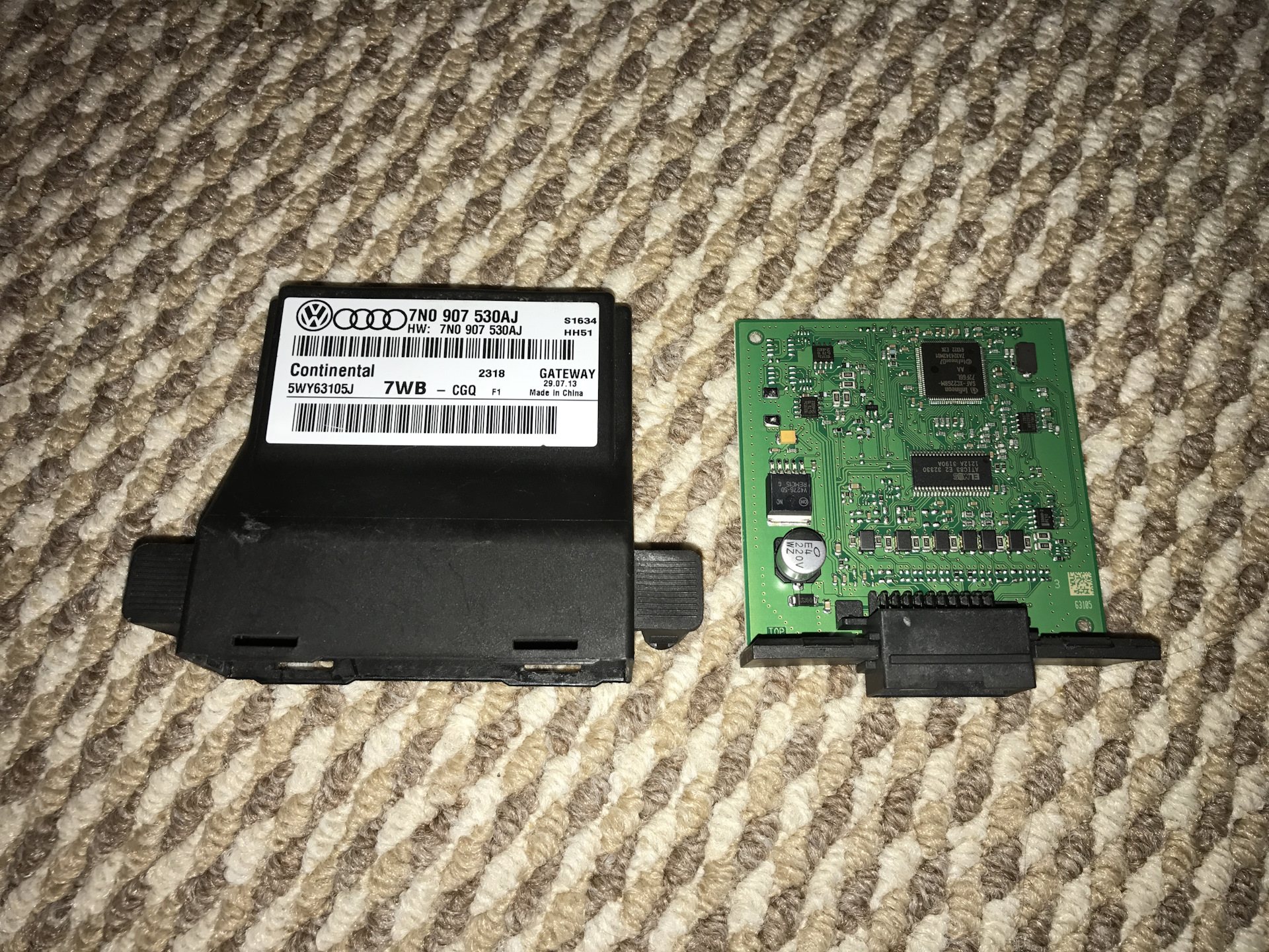

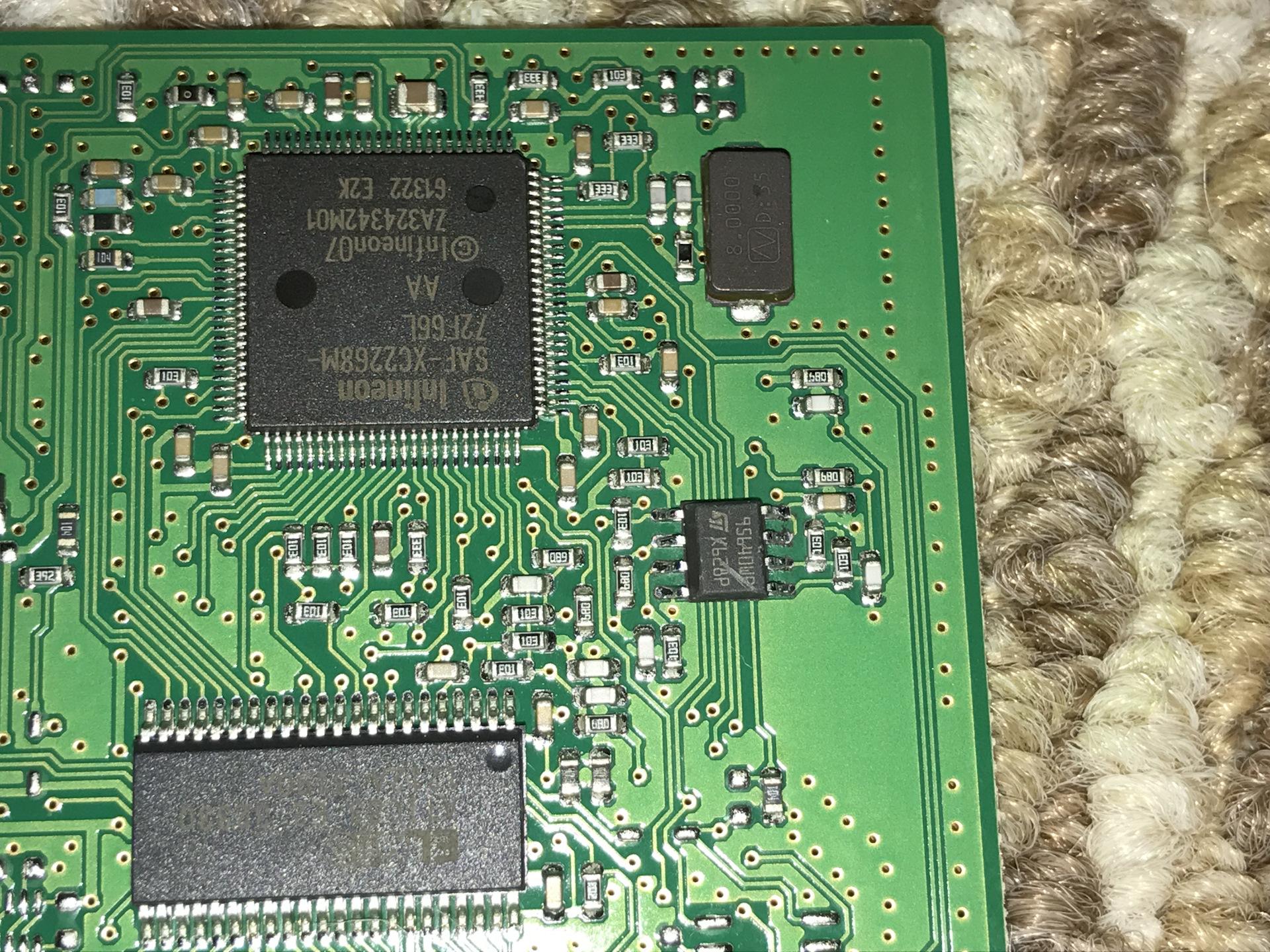

Для примера возьму свой гейтвей из тигуана, он у меня с буквами AJ и версией железа H51.
Далее разбираем его и достаем паяльные принадлежности.

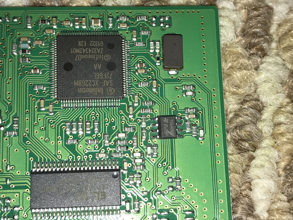

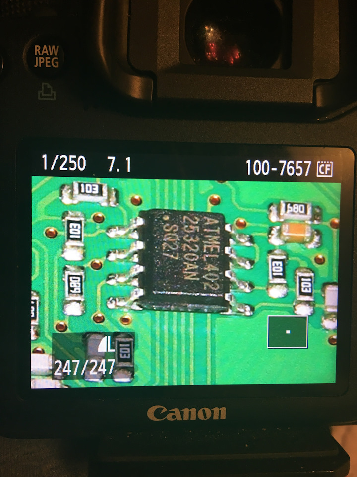

Нас будет интересовать обозначенная микросхема, это EEPROM.
В моем гейтвее микросхема ATMEL с маркировкой 25320AN, возможны варианты с использованием микросхемы 95320 производства ST. Производитель не важен, оба эти еепрома по сути одинаковые и работают по SPI шине.
Отличия старого железа (до H51 включительно) от нового H56 в объеме памяти этого самого EEPROM, в старом это 4КБ в новом уже 8КБ. С прошивкой гейтвея 1642 (это буквы AN в конце номера детали) не смотря на 8КБ памяти, по факту используется лишь половина, поэтому все старые гейтвеи и обновляются до 1642 без проблем. Начиная с софта 1653 (это буквы AS в конце номера детали) используются уже 8КБ полностью. Ассистент контроля усталости, а это название блока данных и сам блок данных, а так же параметры работы контроля АКБ хранятся в тех адресах, которых физически нет в 4КБ еепроме.
В качестве замены я приобрел еепром ST 95640WP, можно использовать ATMEL 25640. Где их купить, я думаю найдете сами.
Далее следует выпаять старый еепром, считать его программатором. Записать данные старого еепрома в новый, так чтобы вторая половина осталась чистой и впаять новый еепром на плату. Не перепутайте правильность расположения еепрома, чтобы не спалить его. Сторона со скосом (с 1 ногой) должна быть обращена к процессору.
Теперь можно прошивать самый новый софт и заливать блок данных с "чашкой" и пользоваться. Всё будет работать как на полноценном железе H56.
На этом всё!

Тот, который я сделал, есть на фото, про другие версии ничего сказать не могу.

Хотел уточнить, по маркировкам микросхема стоит 32к (4к х 8) и меняеься на 64к (8к х 8), правильно?
Верно, был 4килобайтный чип, новый 8ми килобайтный.

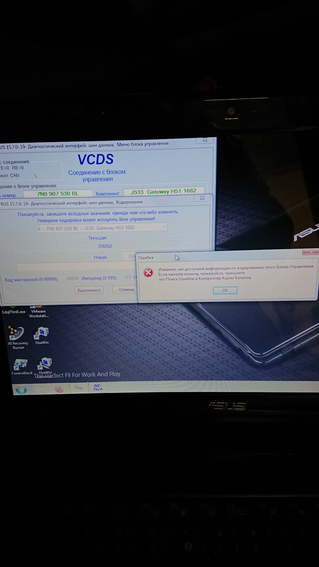

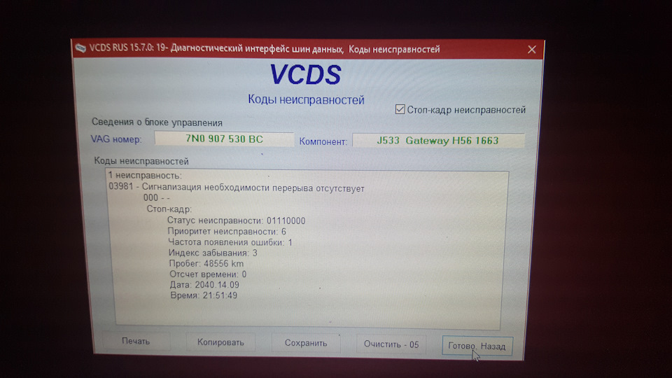

У меня почему то после процедуры как вы написали, теперь в длинном кодировании 19 блока пишет (нет информации по кодированию блока) при этом всё работает, остальные блоки читаются по прежнему и ошибок нет. Можете сказать своё мнение? Единственное заказав atmel25640 мне прислали atmlh712b сказав что это аналог. Но скопировалось и прочиталось всё нормально.
Вы используете устаревшее диагностическое оборудование.
Я сначала тоже так подумал, но до замены епрома с такой же прошивкой этого не было

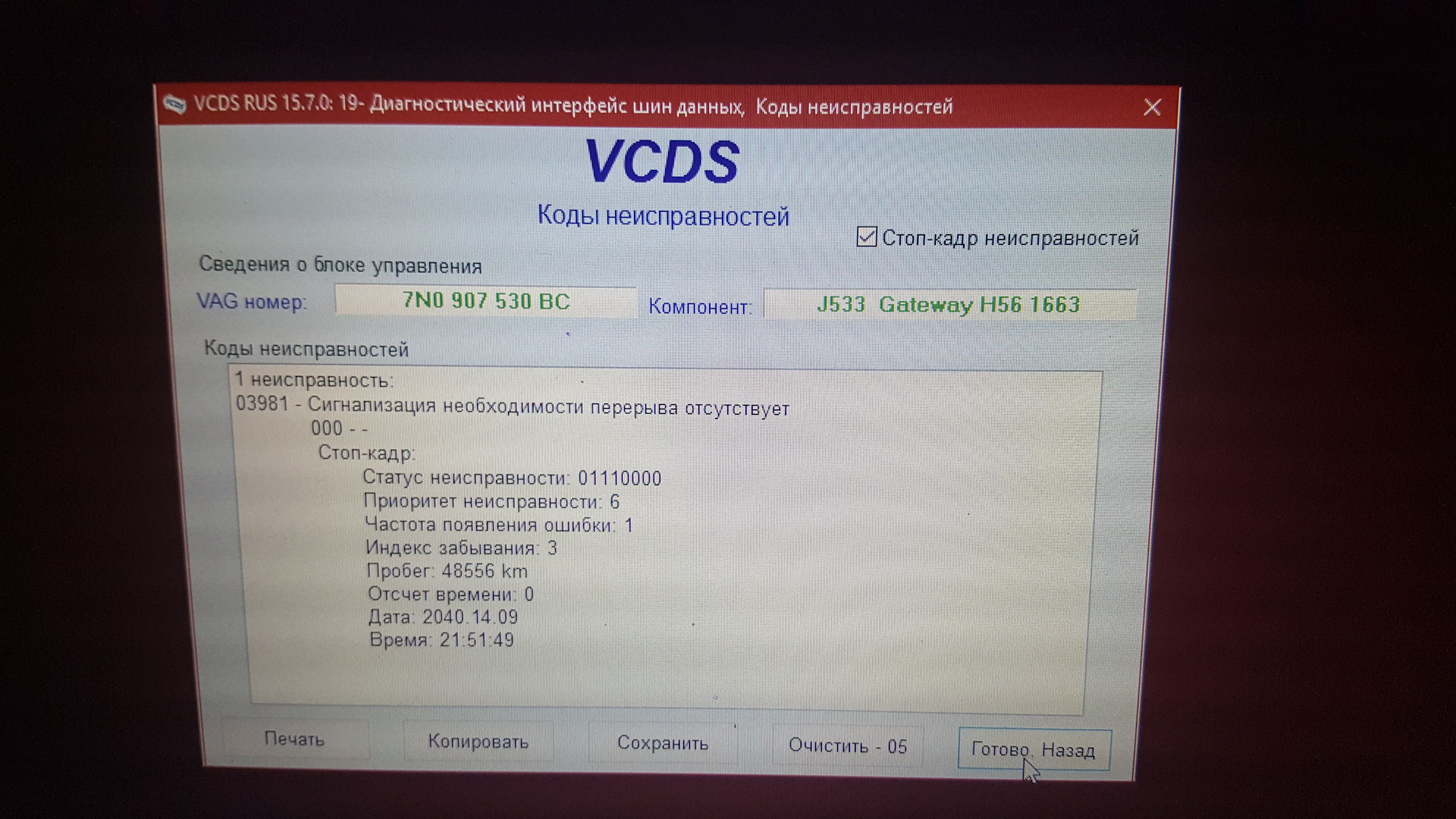

Стоит ATMEL 25640, но H51и прошивка 1663, 5F адрес в списке присутствует.
Как такое может быть на 4кб? Определяется, как BC.
У меня был atmel 25320 с прошивкой 1653 и тоже был 5F. Вопрос работает ли он…

Программатор СН341А возьмёт еепром ST 95640WP?
да, 25 серию выбираете

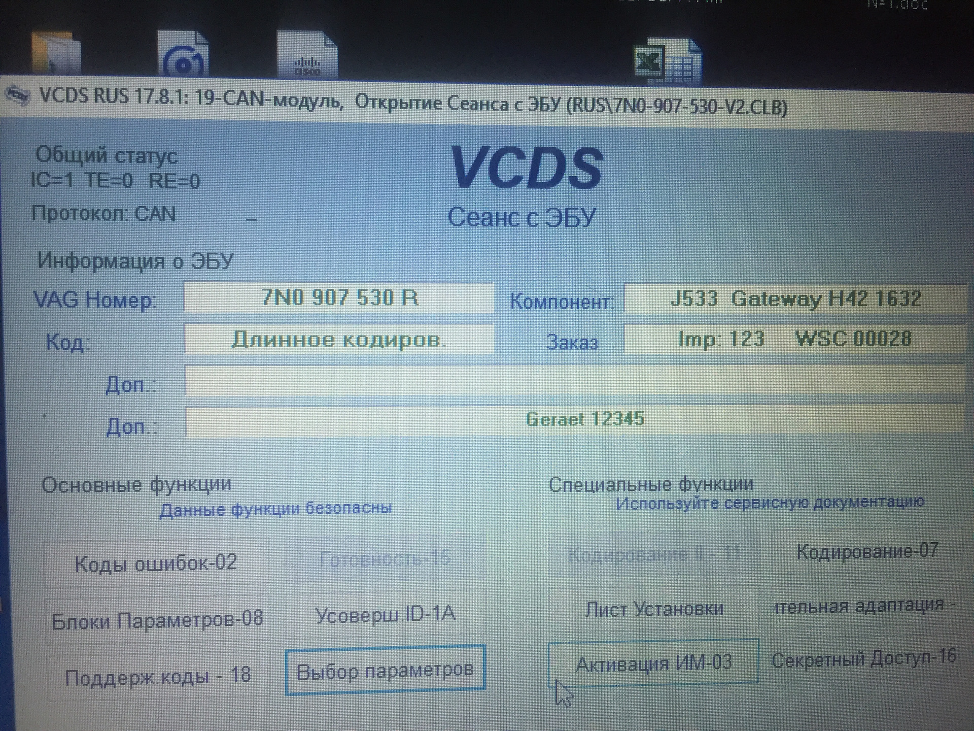

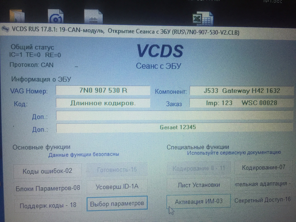

вопрос автору. стоит гейт SW: 7N0 907 530 R HW: 7N0 907 530 H
Gateway H42 1632
насколько понял, его можно с помощью 5054а прошить файлом 7N0907530AN_1642.sgo
верно?
что это даст и есть ли смысл?
Обновился? Что добавилось?
Не обновлял

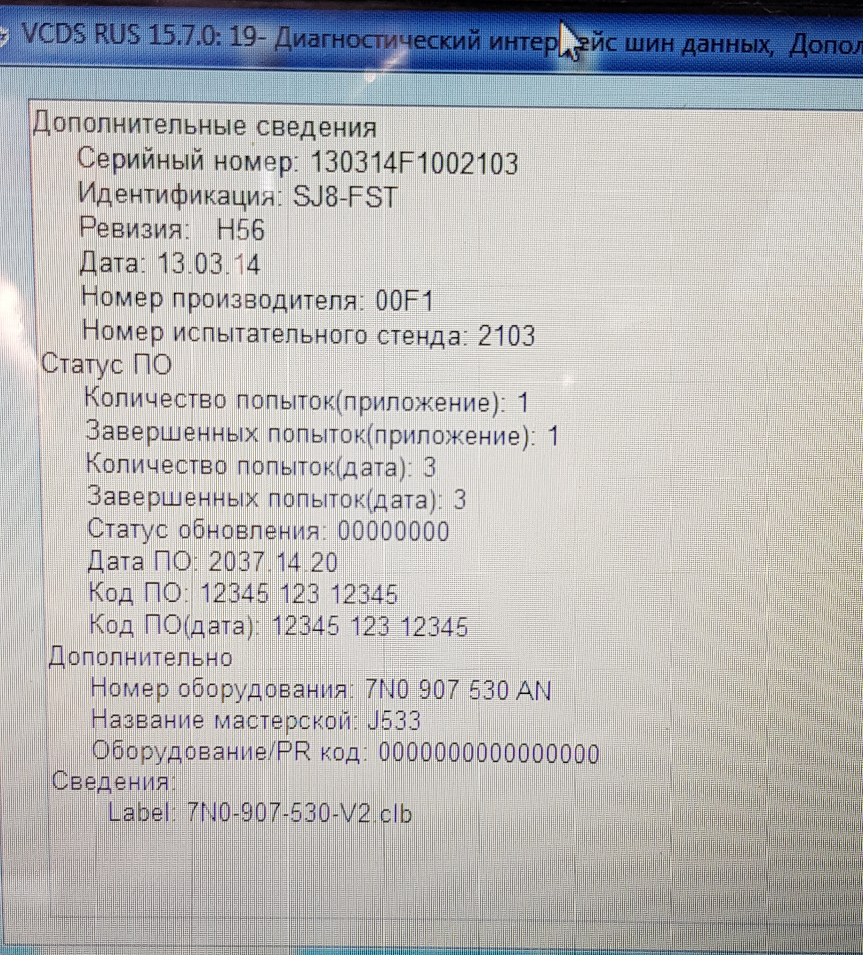

Привет. Не подскажешь, почему мой блок может выдавать ошибку ассистента усталости, хотя сам тест проходит и чашечка принудительно загорается на приборке через Васю. Может приборка не поддерживает полноценно эту опцию? Такое бывает?
Железо AN H56
Добрый день. Нужно проверять, что за параметрия залита в гейтвей.
Через VCP залита стандартная MKE_ON в формате zdc для свежих прошивок (BC)

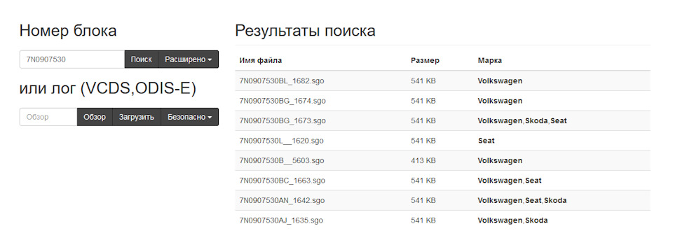

Вам нужна версия
7N0907530H-*-*-1620
7N0907530M-*-*-1623
7N0907530R-*-*-1632
7N0907530AB-*-*-1633
7N0907530AF-*-*-1634
new 7N0907530AF-*-*-1635 file- 7N0907530AJ_1635.sgo

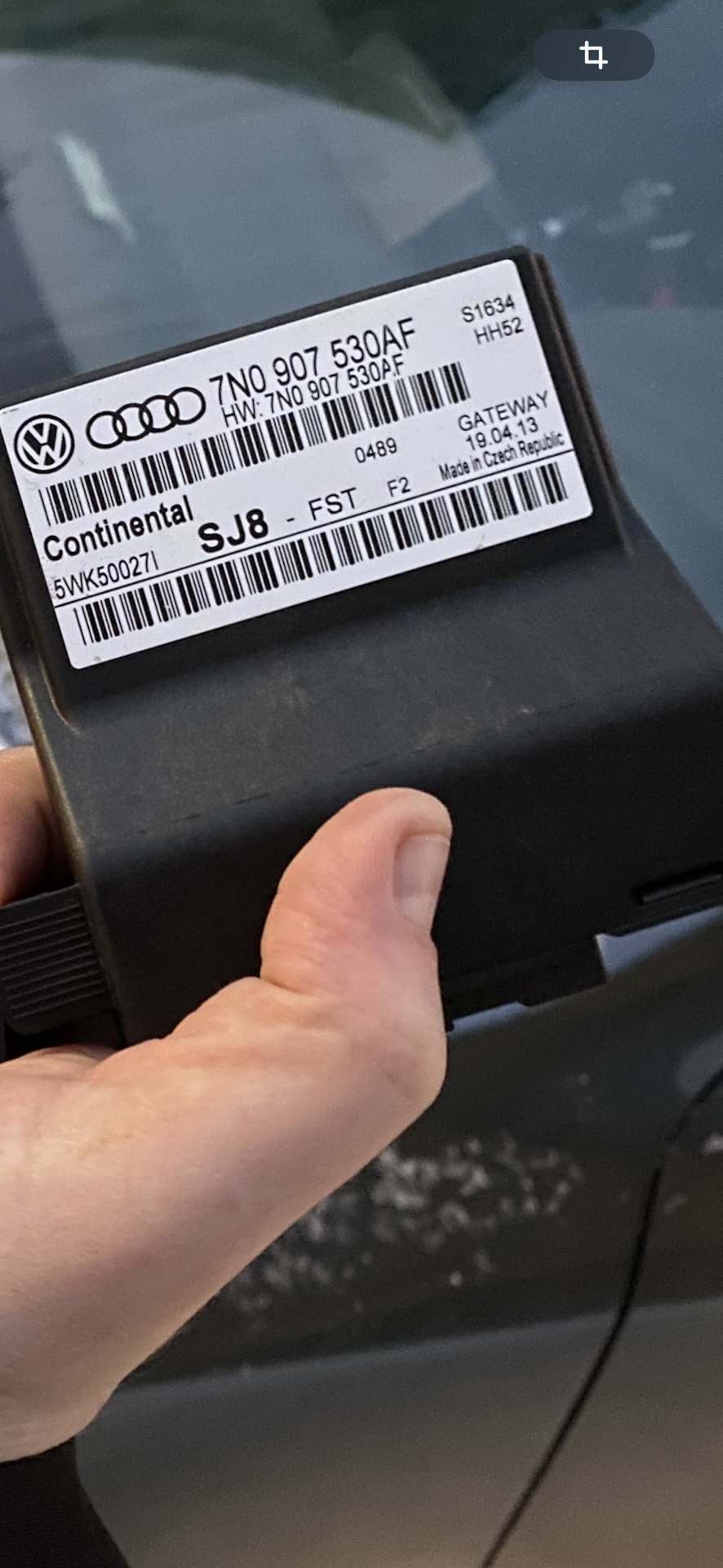

Дмитрий подскажи пожалуйста по версии железа 55, AM
есть ли экстендет на нем и усталость заработает ли?
Про экстендед не знаю, скорее всего нет.
Усталость должна работать.

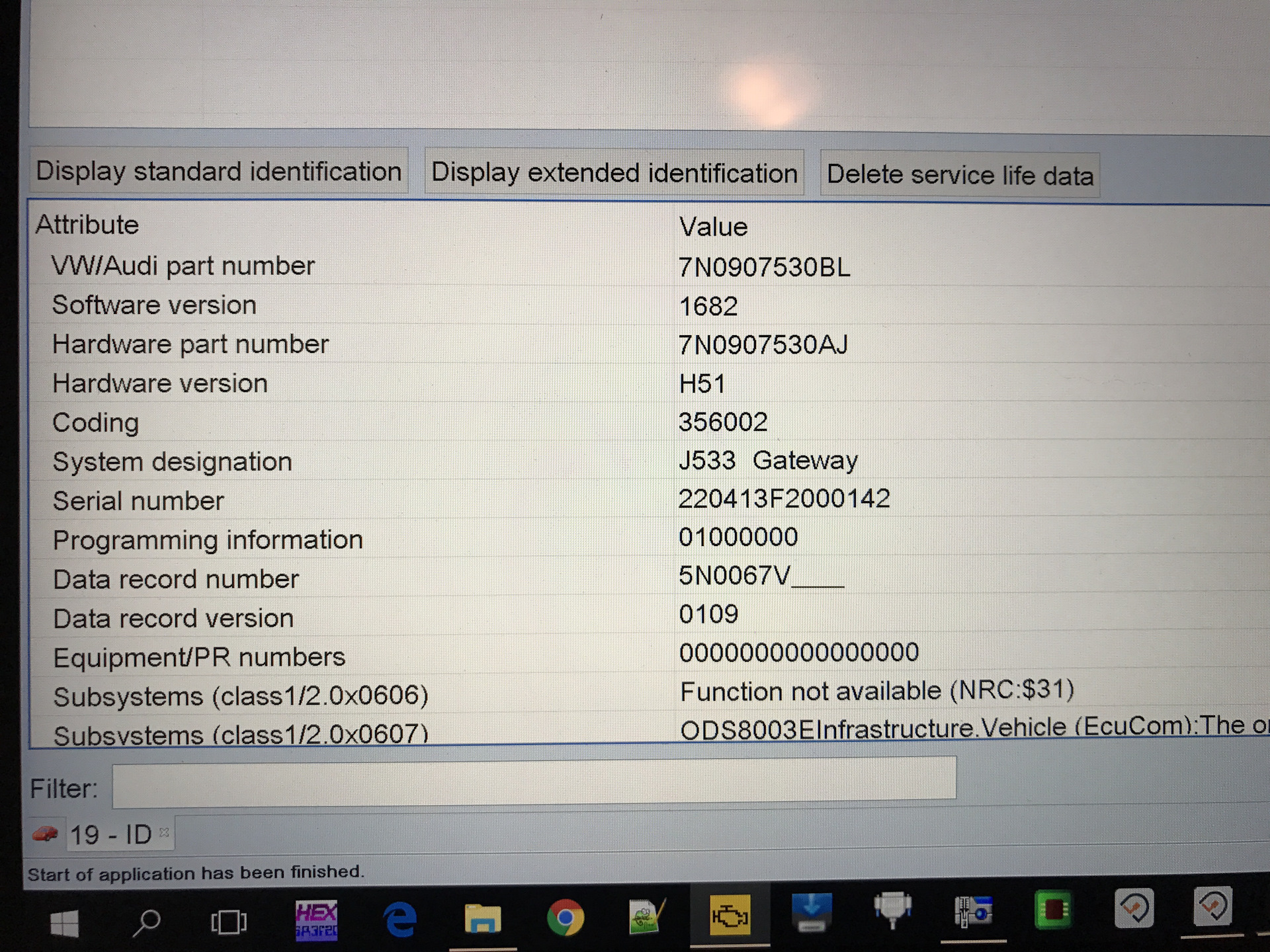

Установлен блок SW: 7N0 907 530 BL, HW: 7N0 907 530 AN
Компонент: J 533 Gateway H56 1682 ревизия H56 ассистента усталости нет, можно ли загрузить?
можно

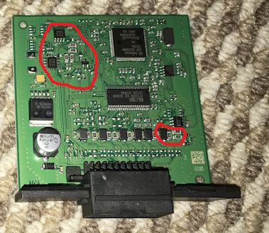

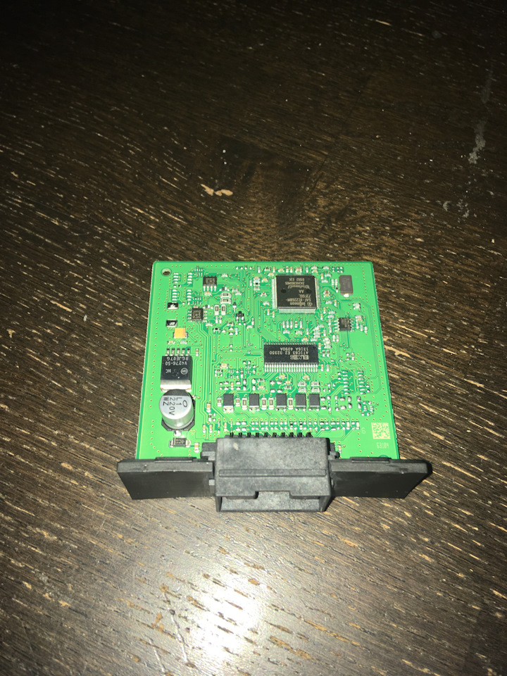

У меня такой же вопрос. Не распаяны некотоые элементы: микросхема справа внизу и др. Фото прилагаю.
Железо Н55
Буквы сверху AR, снизу АМ.
Версия еепром как на вашем тигуановском до перепайки. Если его заменить на версию 8кб, и залить прошивку AN, будет ли она полностью раскрывать свой потенциал: “чашка” и тд?
Прошивка an и так в него зальется
А новая, BL, по-моему?
И, не знаете, функция на распаянной микросхемы?
Не знаю, не интересовался, может быть экстендет кан, может быть лин

Нет части комплектухи, обвел красным. Это я так понимаю для can-ext?
Обновится, но как был ущербным, так им и останется

Подскажите пожалуйста, а дамп с 4КБ епром в 8КБ заливается в том же виде как был считан? Лежать должен так же, начиная с 0х00? Мертвой зоны как у атмега нет?
да, с 0х00
Спасибо! :) значит будет AN из AJ

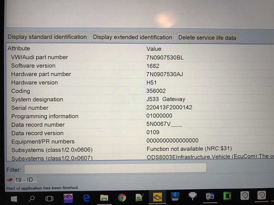

Nice work drsedoy. It seems your cup parameter is 5n0067v__ version 109. Is there any difference between tinyq's ZDC_NAME="1T0067V__A_" ZDC_VERSION="0060" ? Is it possible for 5n0067v___ public sharing?
Thanks!
All data is identical between 1t0…0060 and 5n0…0109. Different only name and version of data record. Identify for my data record is 66, it is the same like your data record. I have old data record with identify 65, and all data is different, but 66 is latest version. You can change name and version in xml file and write it to gateway.
