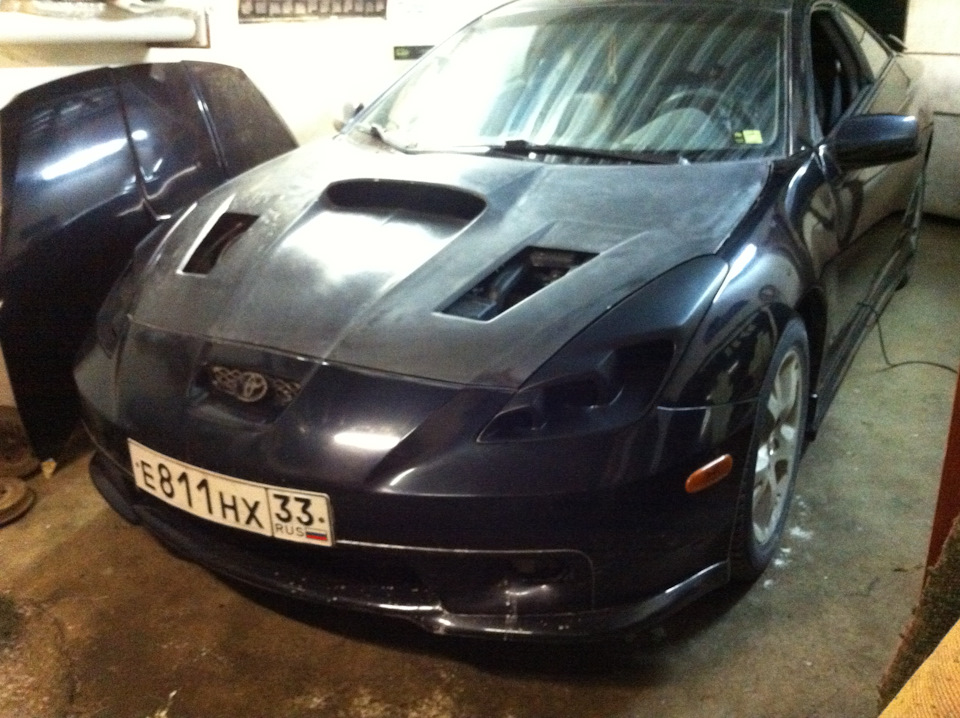

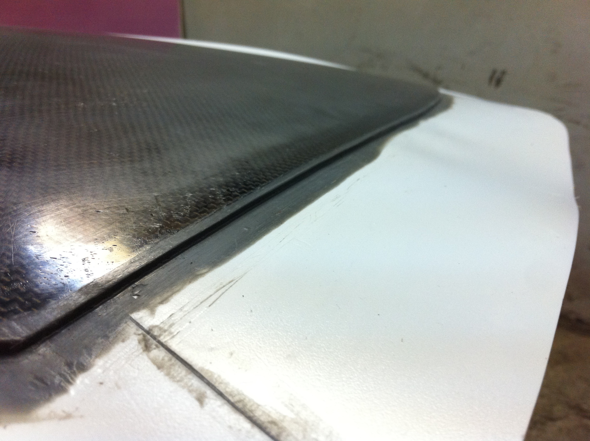

Итак, после усиления поверхностей и исправления геометрии оригинального капота, описанных ранее в тизере, а так же после перешлифовки поверхности после снятия старого лака, приступил к определению необходимых доработок и изготовлению отбортовки для матрицы.

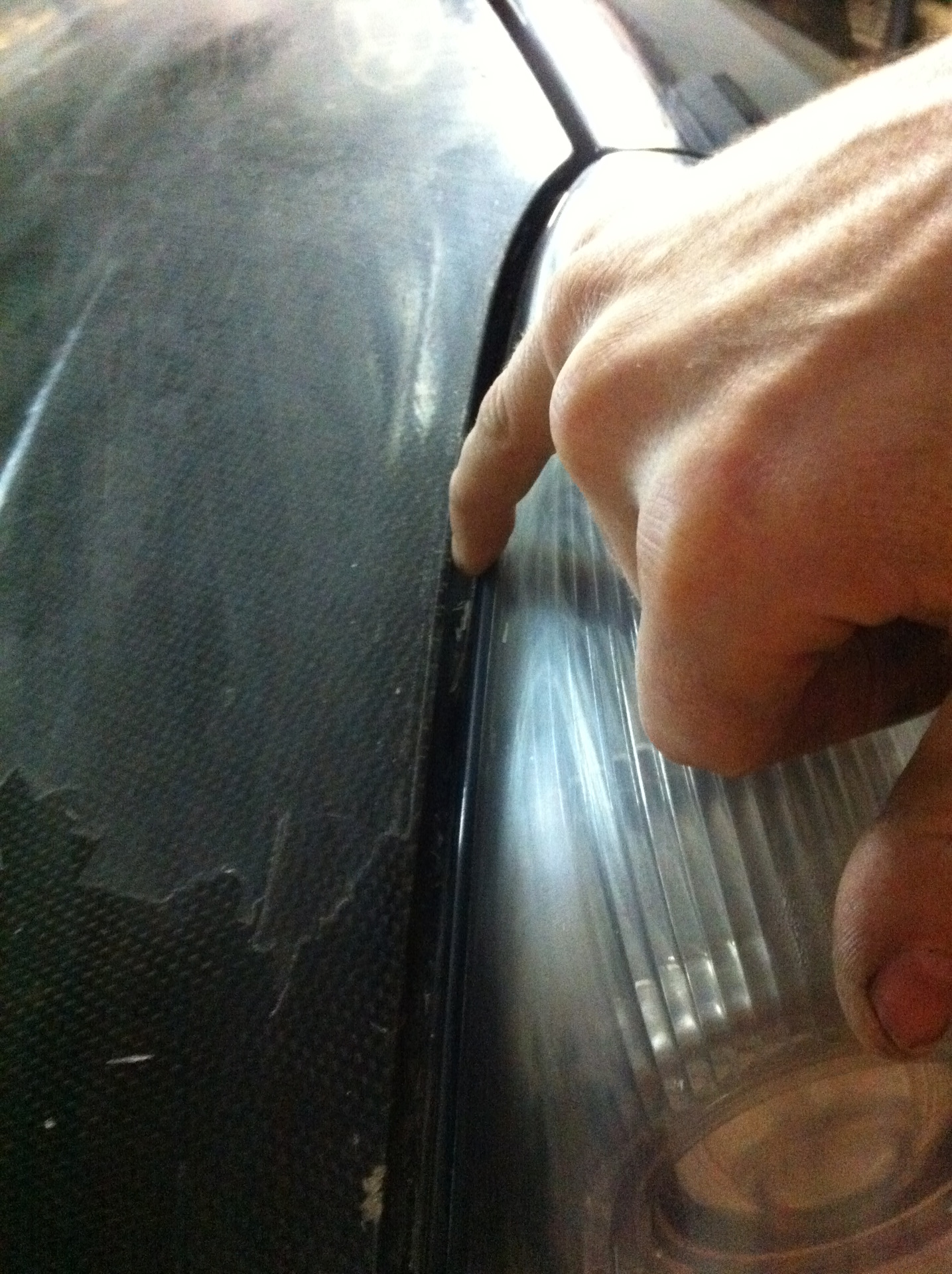

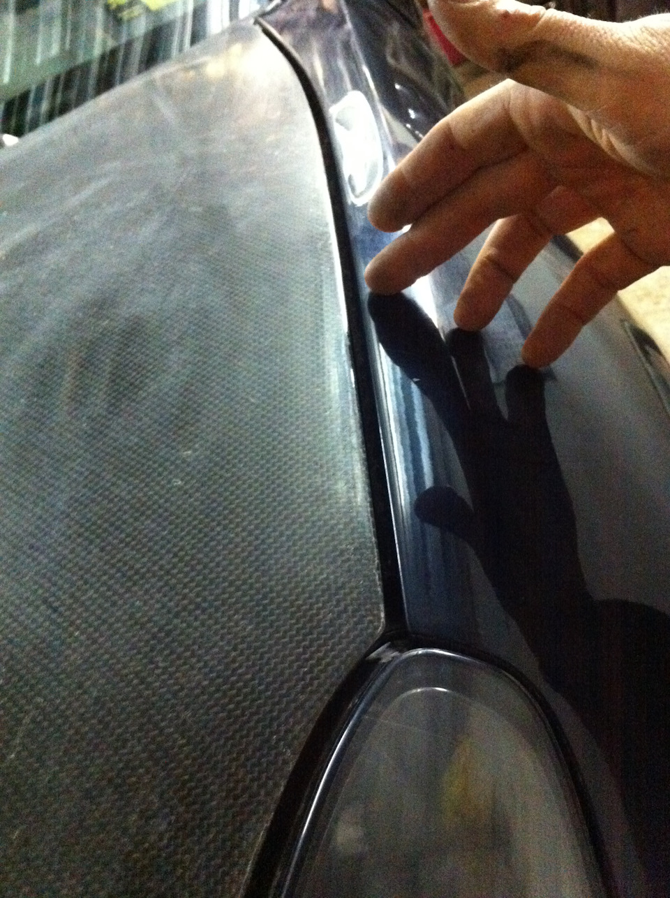

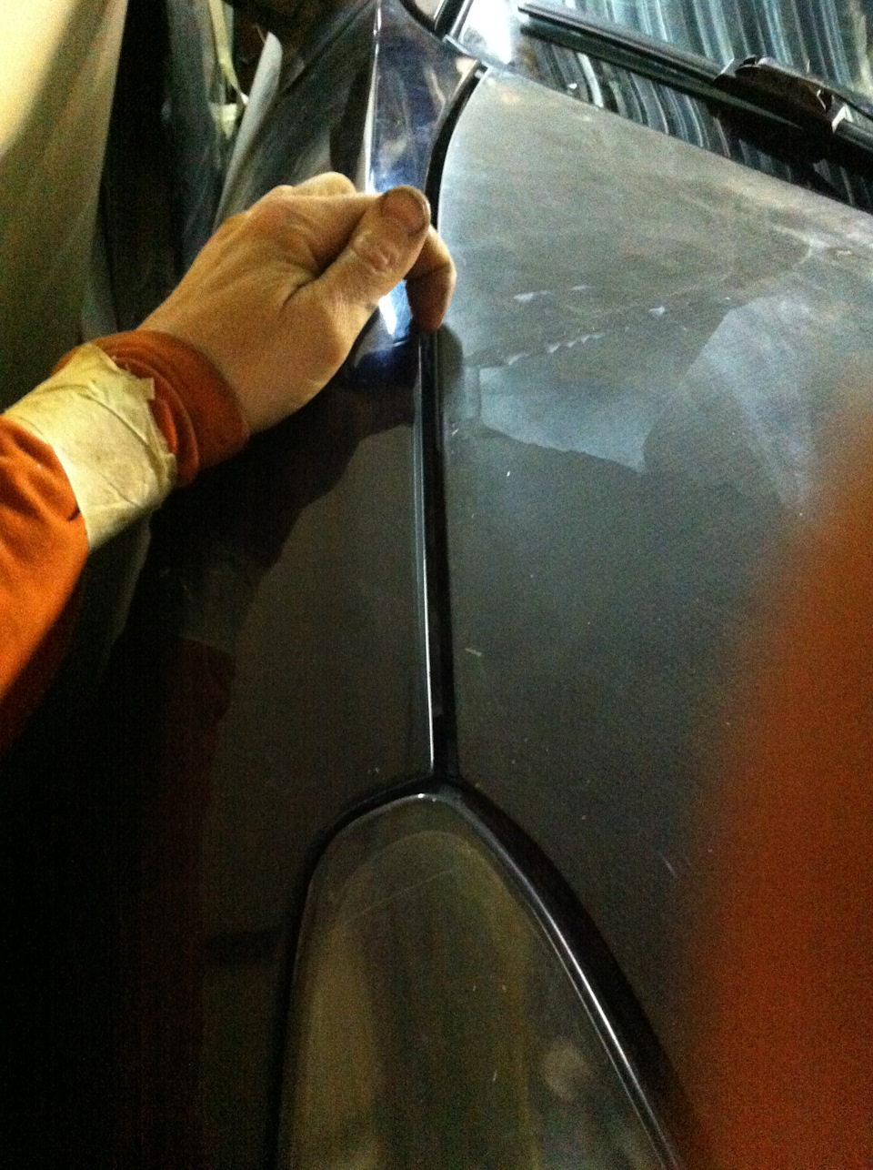

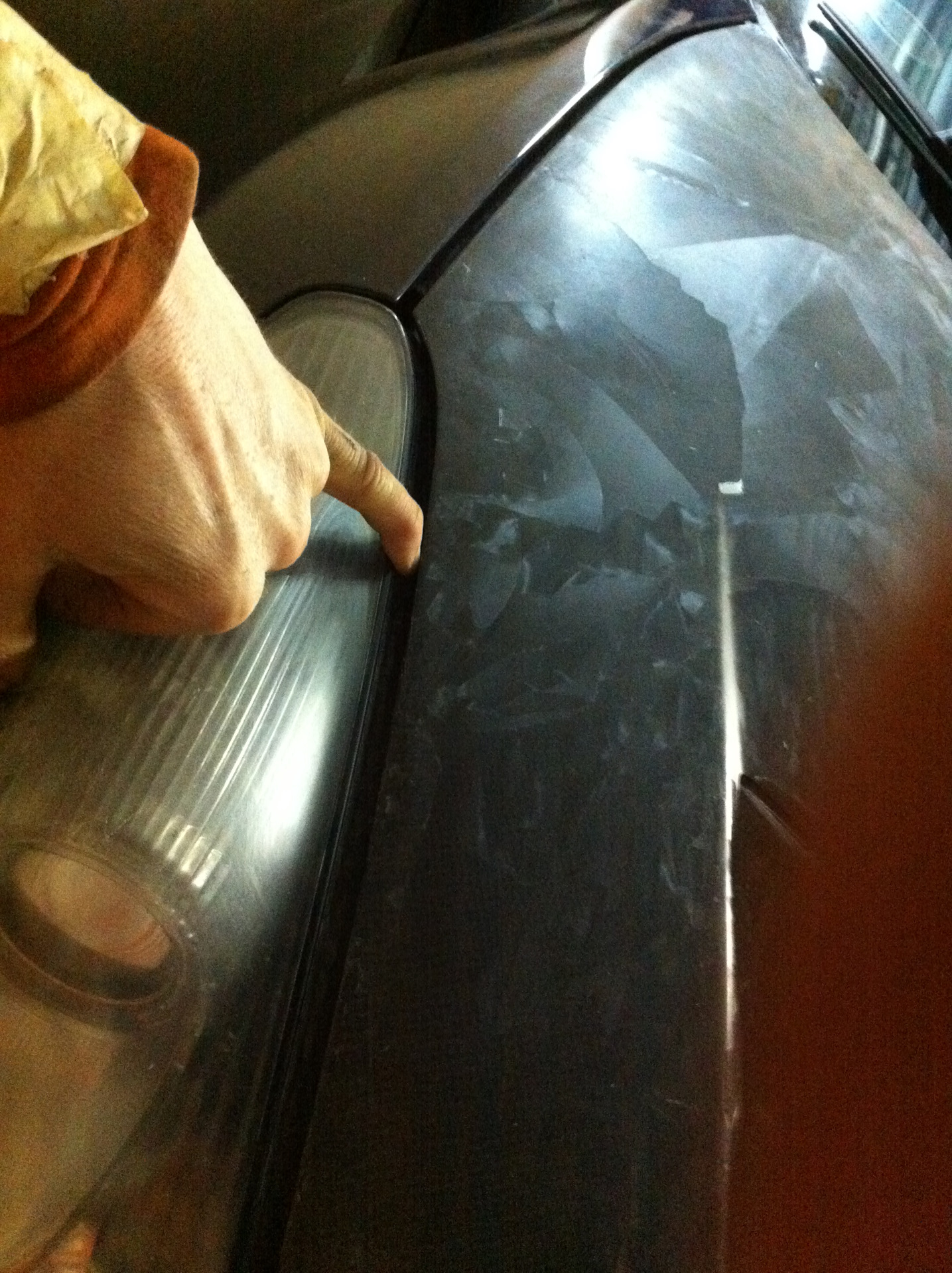

Известный факт, что у оригинала зазоры по крыльям и фарам великоваты. Возможно в силу усадки матрицы и изделий со временем, но мне это как то не очень понравилось. Вот фото того, что в последствии я решил поправить )

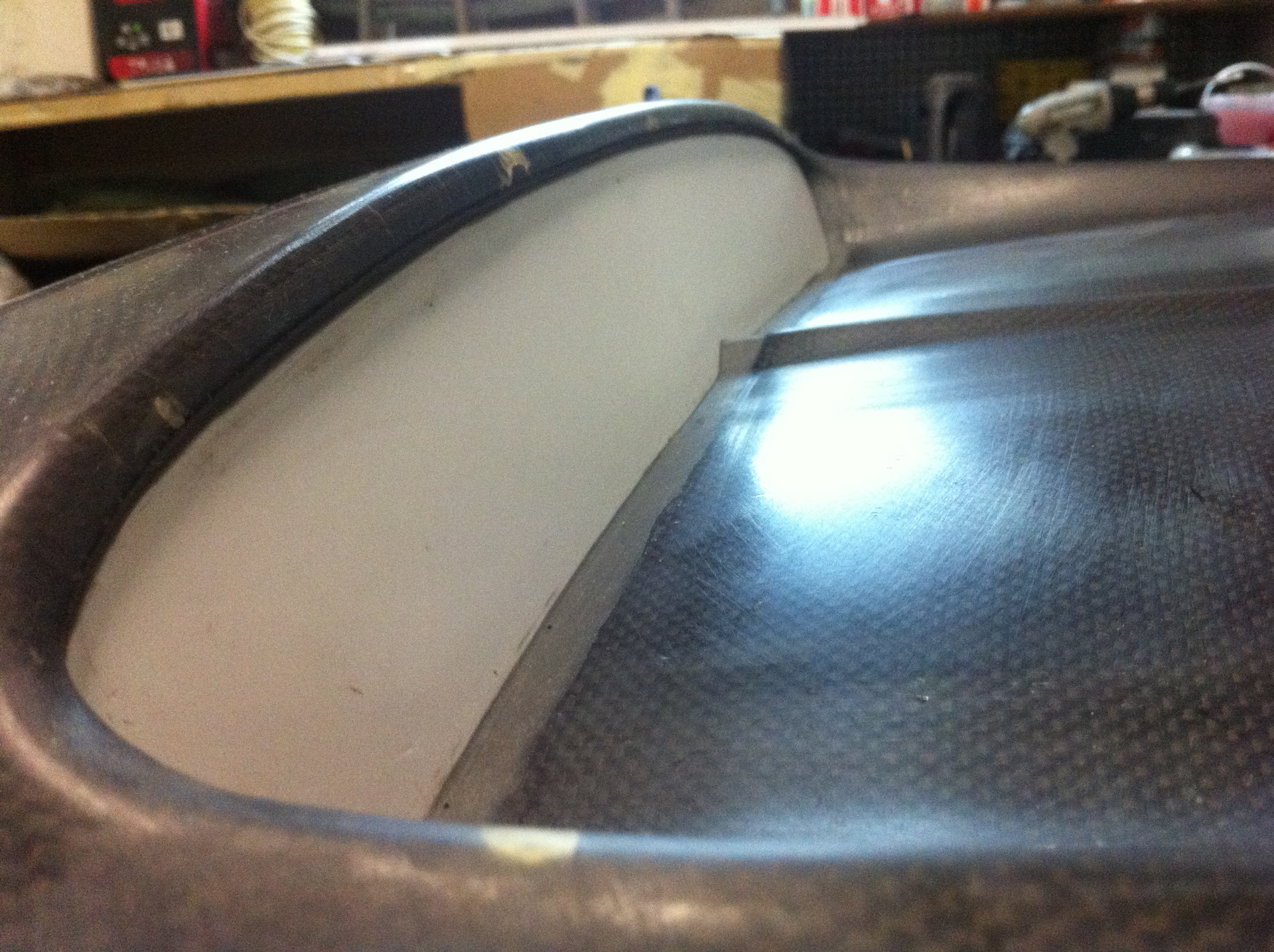

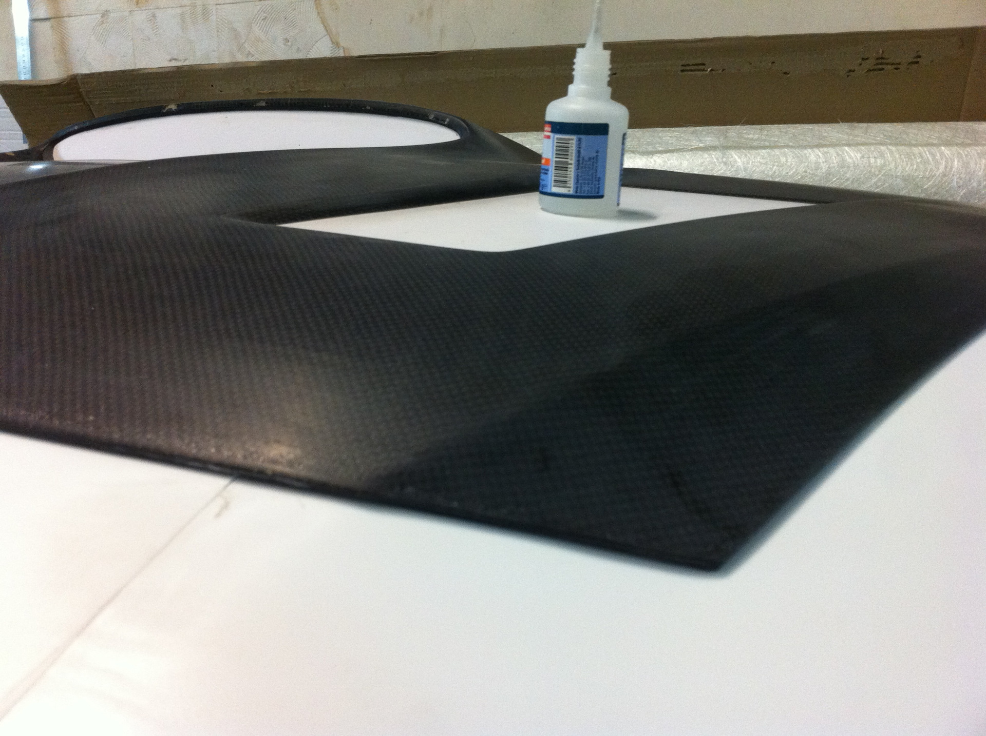

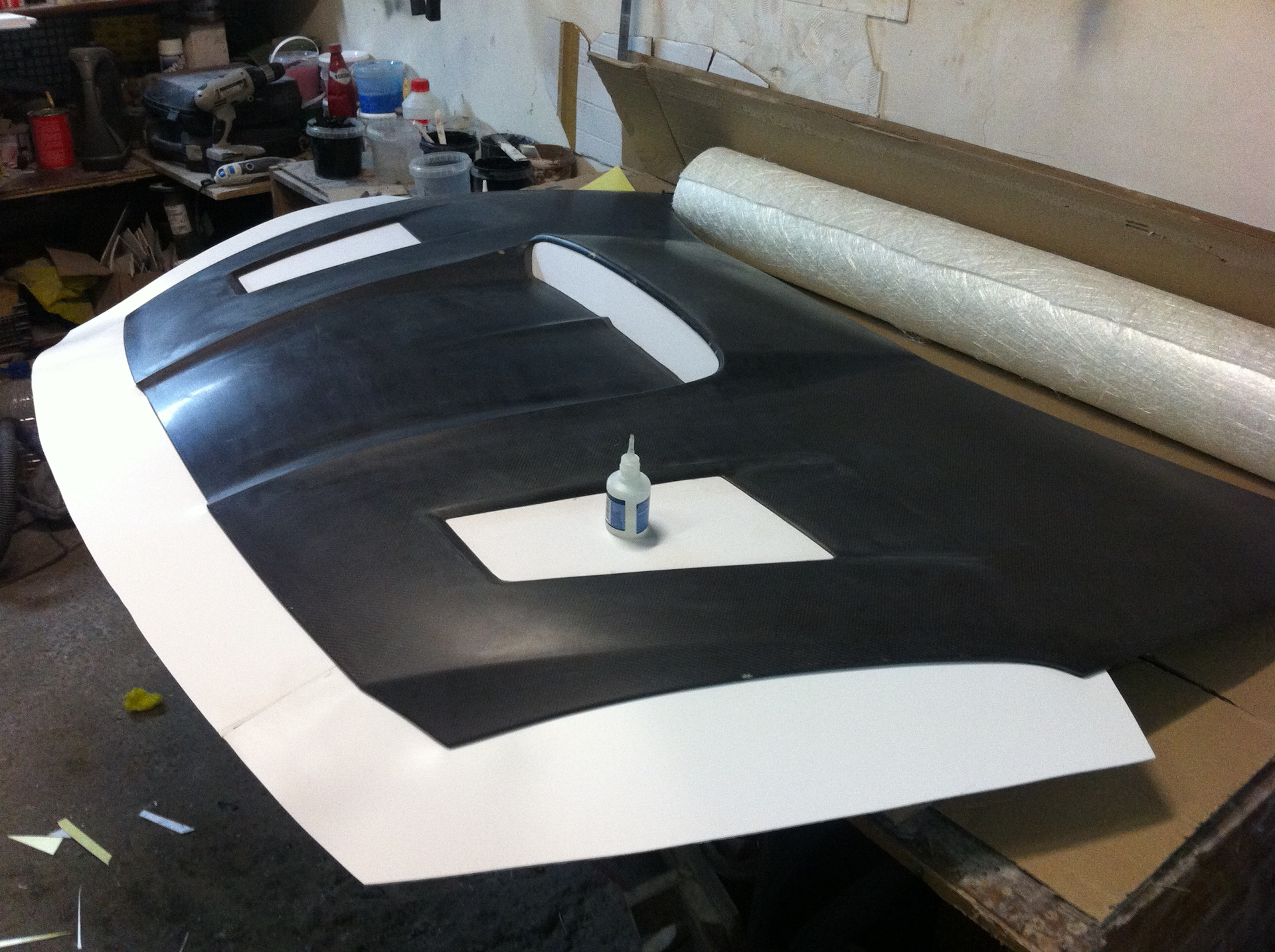

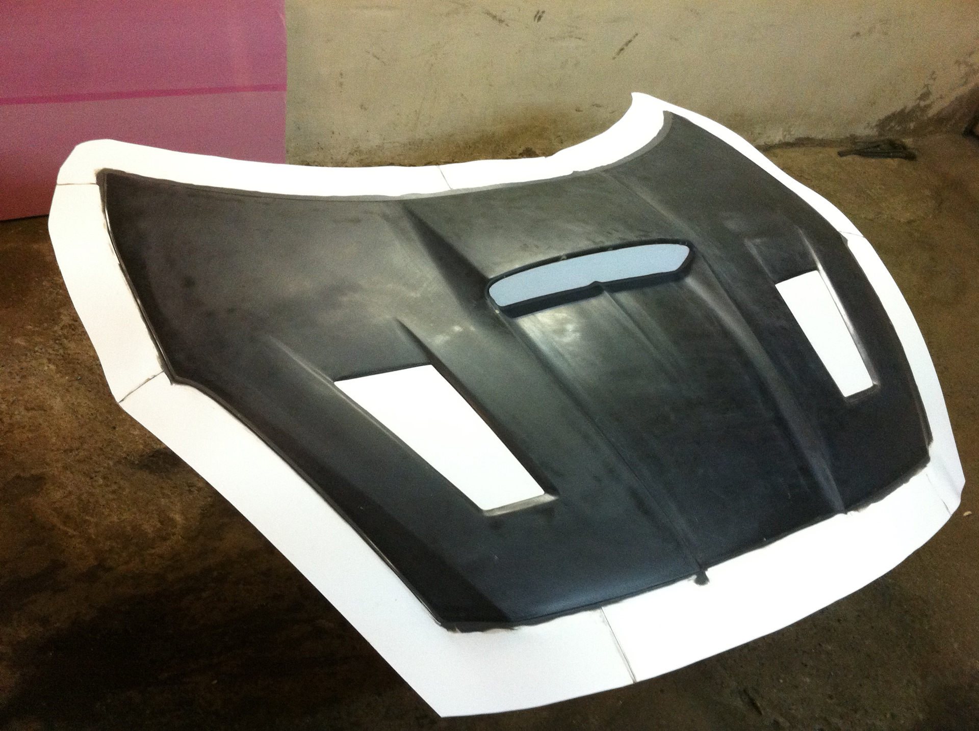

Запомнил эти моменты, и взялся за изготовление отбортовок. Первым делом закрыл три отверстия. По традиции использовал пластик ПВХ, суперклей и дорабатывал стыки и углы пластилином.

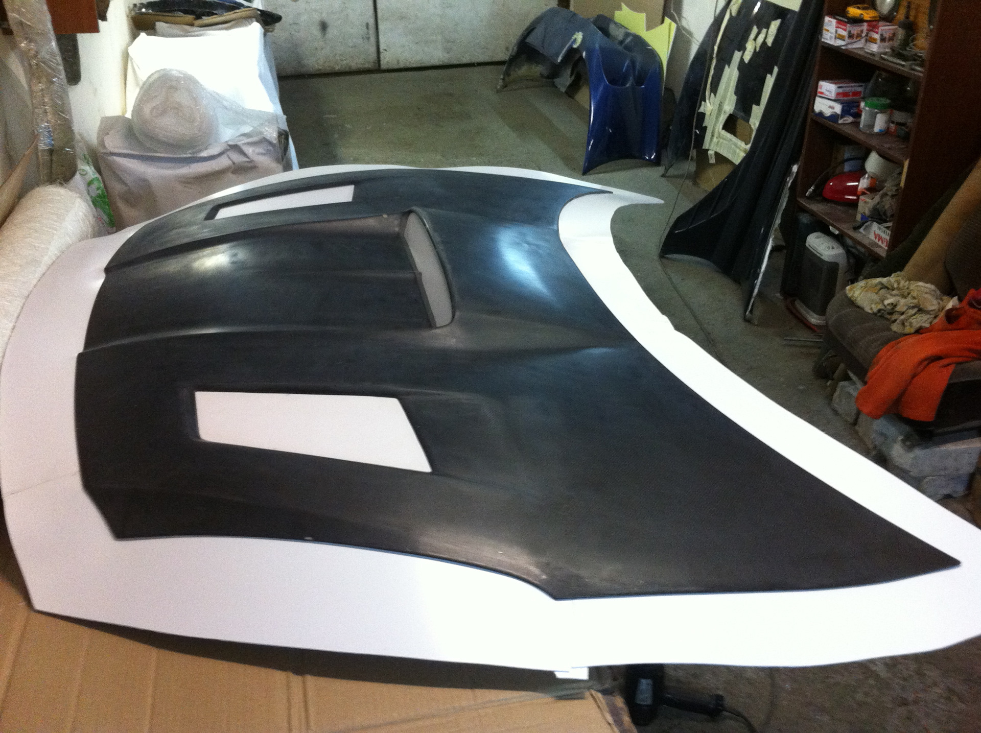

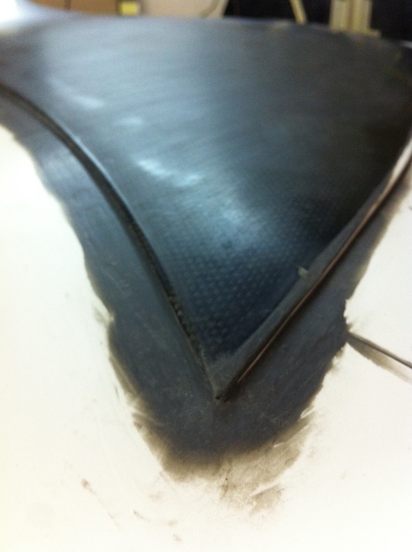

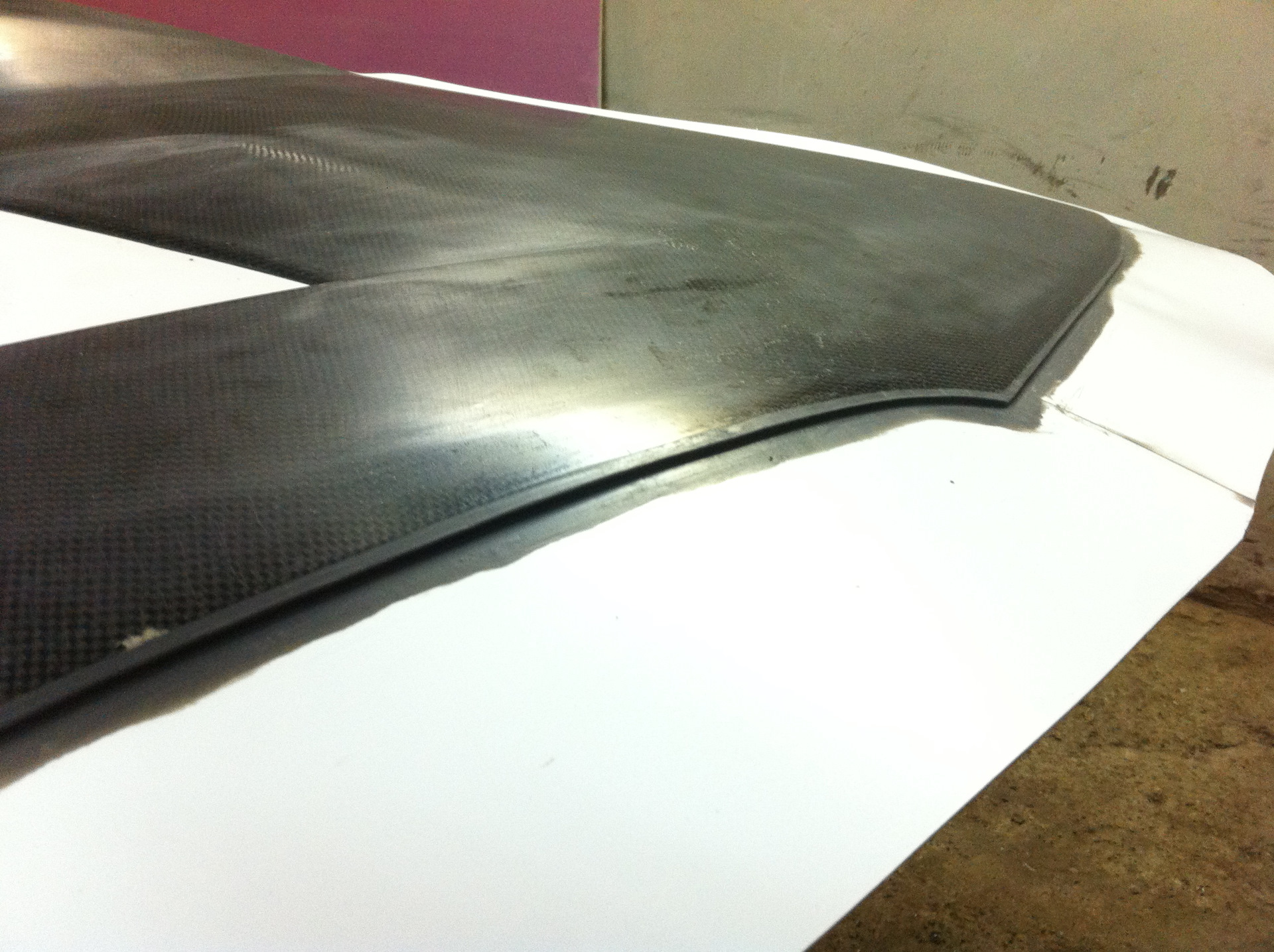

Отбортовки по краю капота. технология всё та же.

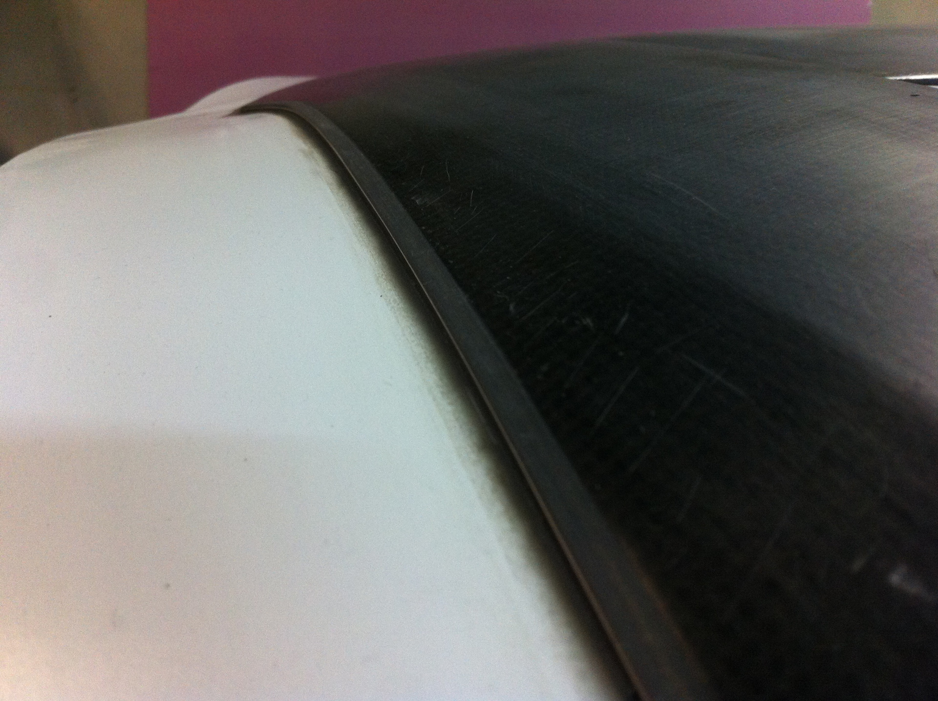

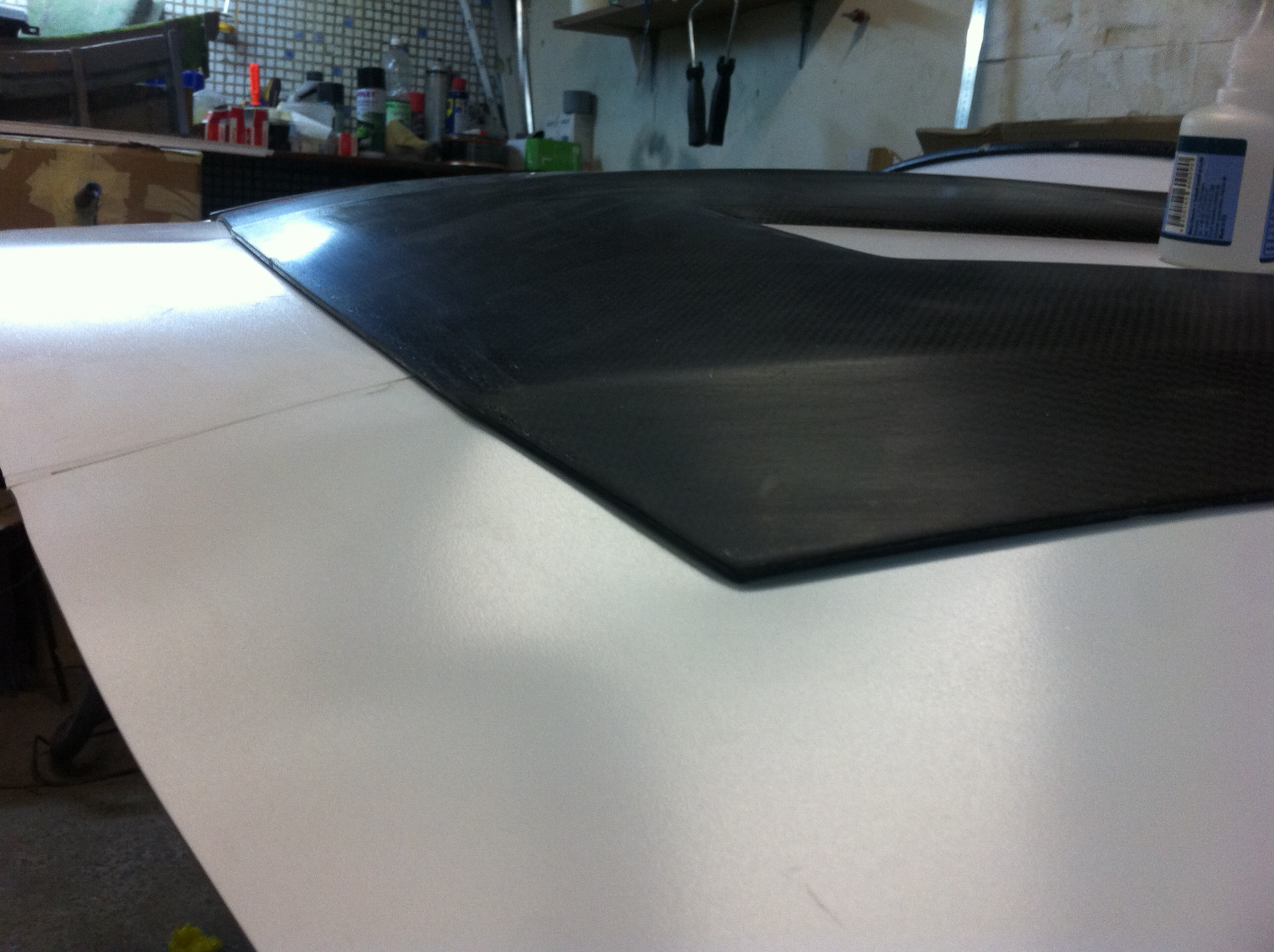

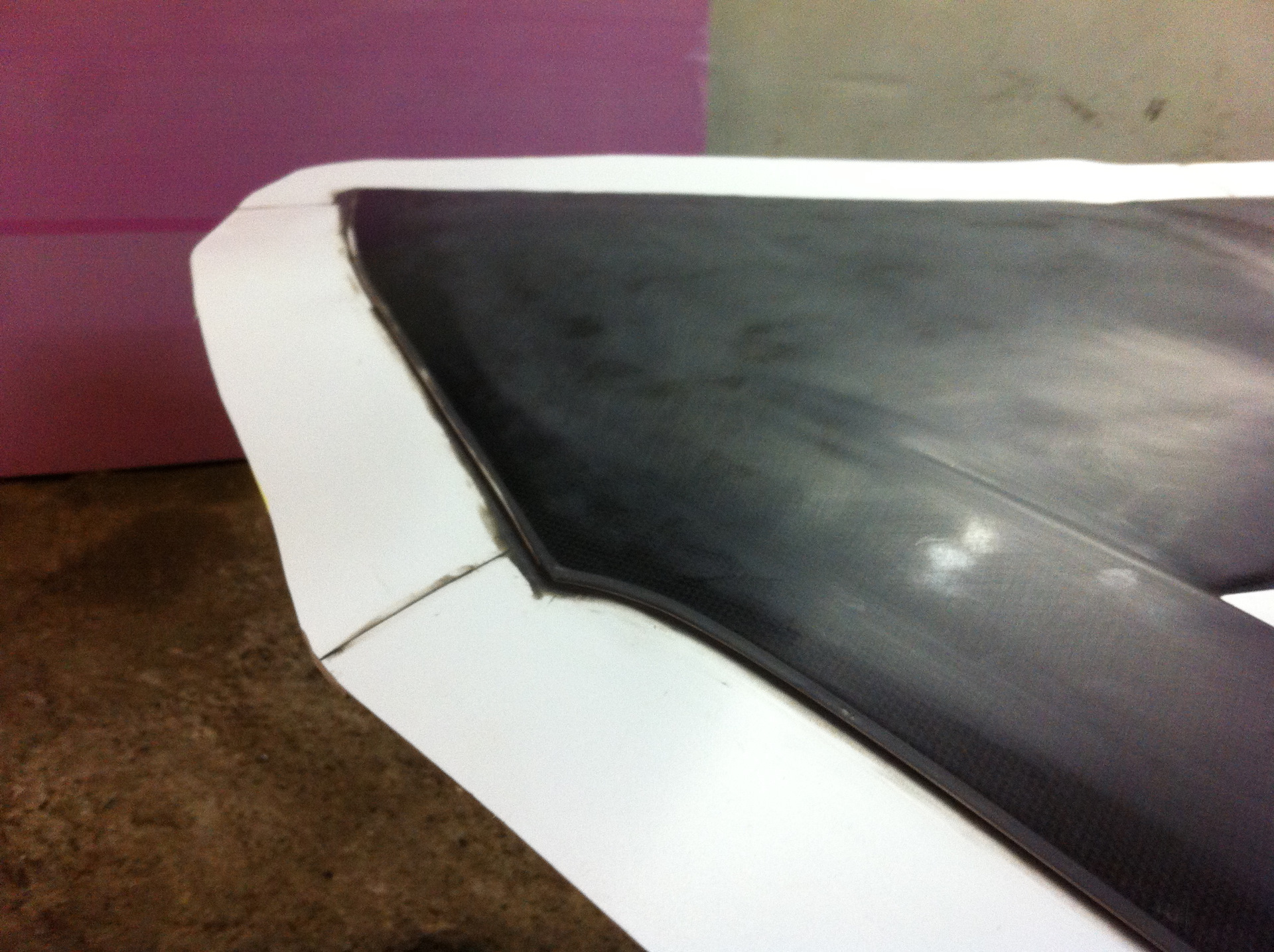

Отбортовки старался клеить так, что бы они были по возможности параллельны плоскостям капота, и, на одинаковом от не расстоянии в пару миллиметров. Местами приходилось подточить капот, или погреть феном пластик.
А вот как решил вопрос по зазорам — долепил по паре миллиметров в ширину пластилином ))

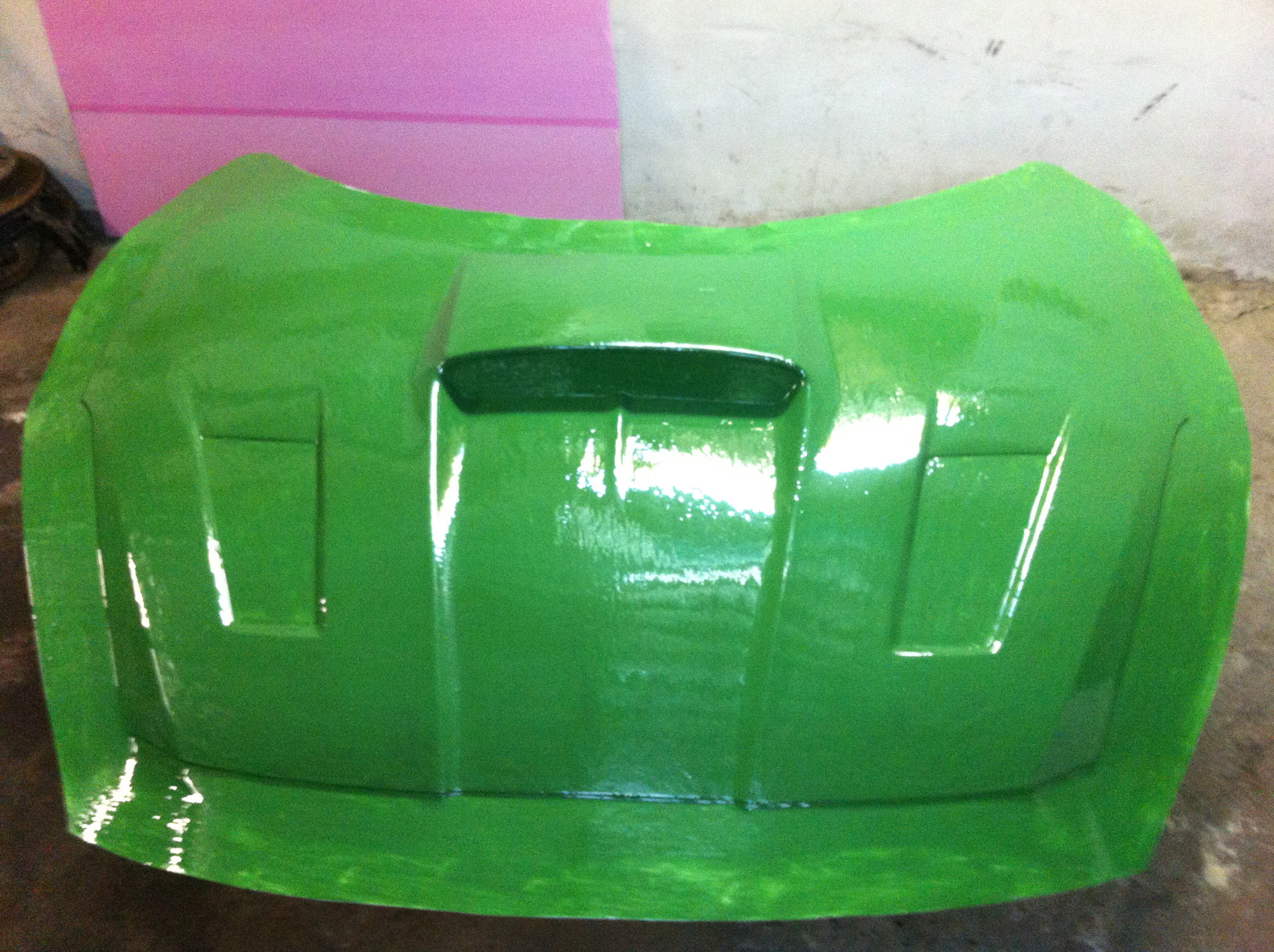

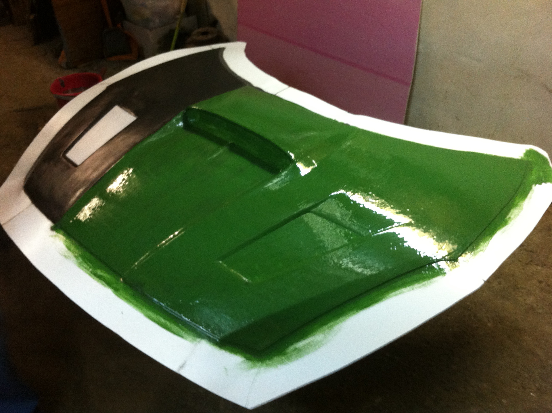

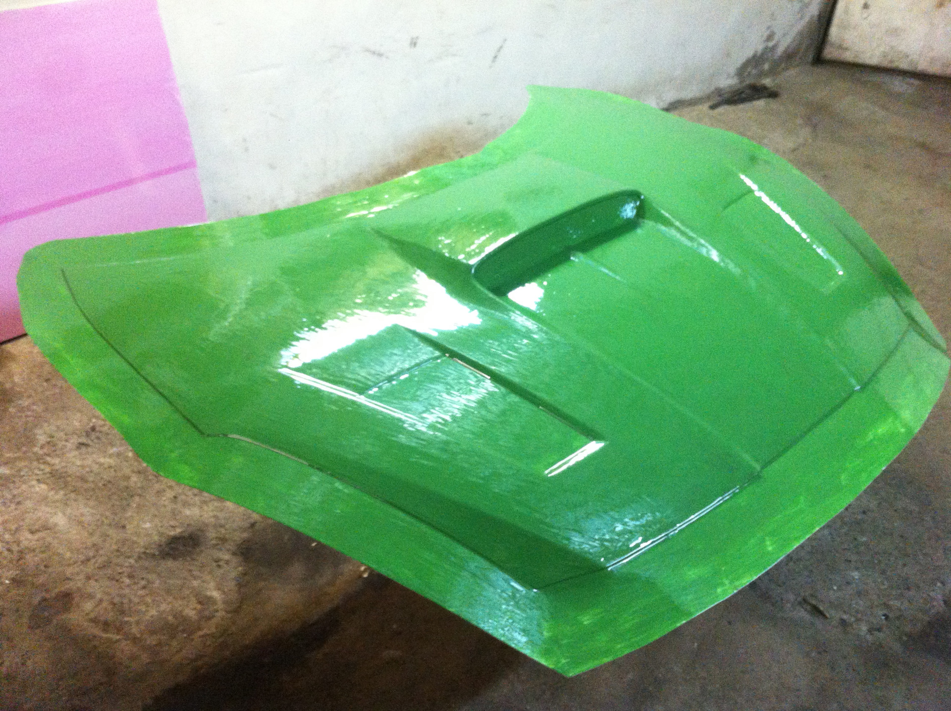

Потом ещё раз прошёлся по всей поверхности на предмет коцок, и нанёс разделитель CRA-5, в 4 слоя с просушкой. Далее начал наносить матричный гелькоат. Так начинается формование верхней части матрицы.

На космофен что ли клеишь отбортовки? как потом отрывается?
большие борта — с намеком на карбон?
отрывается как то )) потом капот всё равно в доработку под шкурку и дальнейшую лакировку, так что ему не страшно )
Да, верно, на будущее что бы и карбон можно было. Друг тут хочет с москвы приехать с материалом и оборудованием, сделать себе один ))

Пластилин какой используешь, а то обычный детский для лепки, , жирный или че там. Разделитель CRA-5 Наносишь, его разрывает, даже обезжириватедь не помогает, и удалитель силикона
Пластилин скульптурный, Луч. Спирт подсушиваю сразу термофеном, что бы он не успевал разорваться. Наношу поролоновой губкой.
