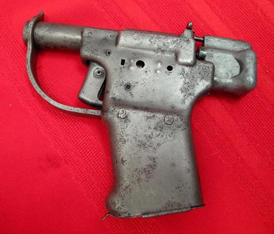

Представляю вашему вниманию один из самых противоречивых видов оружия. Существуют несколько точек зрения на этот пистолет: это удачный PR-ход американского правительства и попытка заработать на войне, это элемент психологической войны, это стрелковое оружие, предназначенное для партизанского движения. Каждая из этих версий в чем-то справедлива. Необходимость обеспечения оружием повстанческого движения и сил сопротивления в Филиппинах и Китае в период войны с Японией (во время Второй Мировой Войны) осознавали специалисты Управления Стратегических Служб США (Office of Strategic Services, OSS) и Объединенный Комитет психологической войны. Именно сотрудниками данных служб было принято решение о разработке оружия, простого в применении, компактного и максимально дешевого. Основная идя была в том, чтобы забросить в тыл противника данное оружие в таких количествах, чтобы полностью изъять его противник не имел возможности. Осознание противником того, что где-то на территории имеются вооруженные группы в достатке снабженные огнестрельным оружием имело колоссальный психологический эффект.

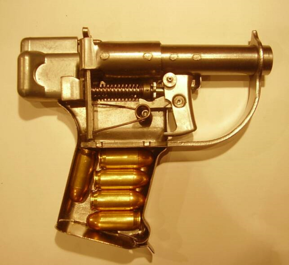

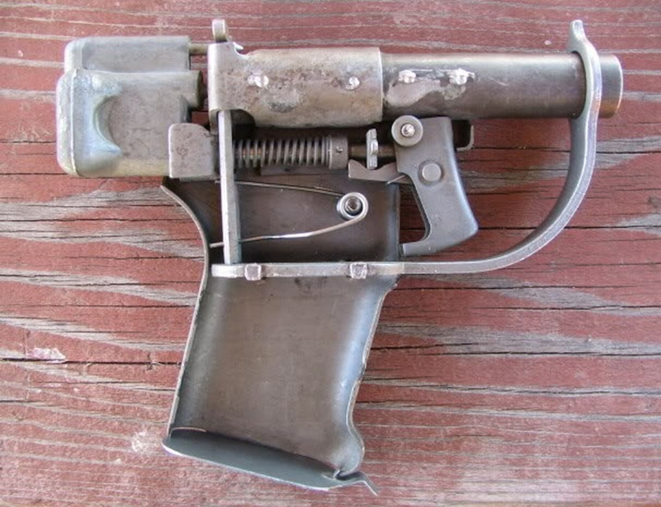

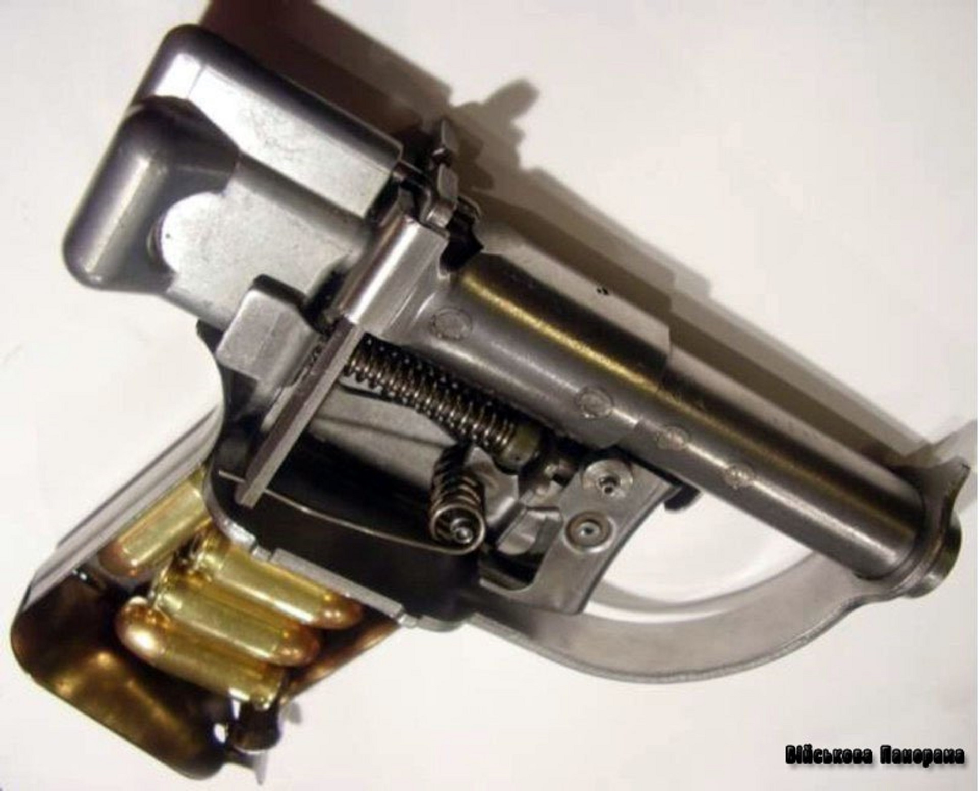

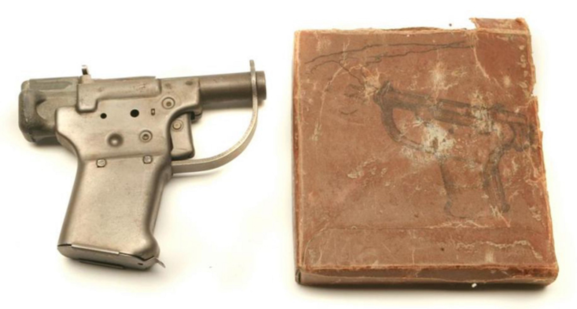

Пистолет Либерейтор (Liberator) FP-45 был разработан группой конструкторов под руководством Джорджа Хайда под кодовым названием Flare Projector Caliber .45 (пистолет ракетница 45 калибра). Конструкция представляла собой кроме ствола еще 22 детали, большая часть которых были выполнены методом штамповки. Заказ на изготовления одного миллиона пистолетов Liberator FP-45 был поручен компании «Гайд Лэмп» (Guide Lamp) филиала «Дженерал Моторс» по той причине, что хотя компания и не имела опыта в выпуске стрелкового оружия, но обладало оборудованием и наработанной технологией по выпуску штампованных изделий из листового металла. Сумма заказа превысила 1.7 миллионов долларов США. Благодаря высокой технологичности пистолета за 6 месяцев 1942 года в г. Андерсон (штат Индиана) предприятием с штатом сотрудников примерно в 300 человек, было изготовлено 1 миллион экземпляров пистолета Либерейтор (Liberator). Пистолет вошел в историю, как самый быстро изготавливаемый. На изготовление одного пистолета требовалось 7.5 секунд (к слову сказать, на перезарядку оружия требовалось гораздо больше времени). Себестоимость пистолета составила 1.72 доллара (в ценах 1942 года).

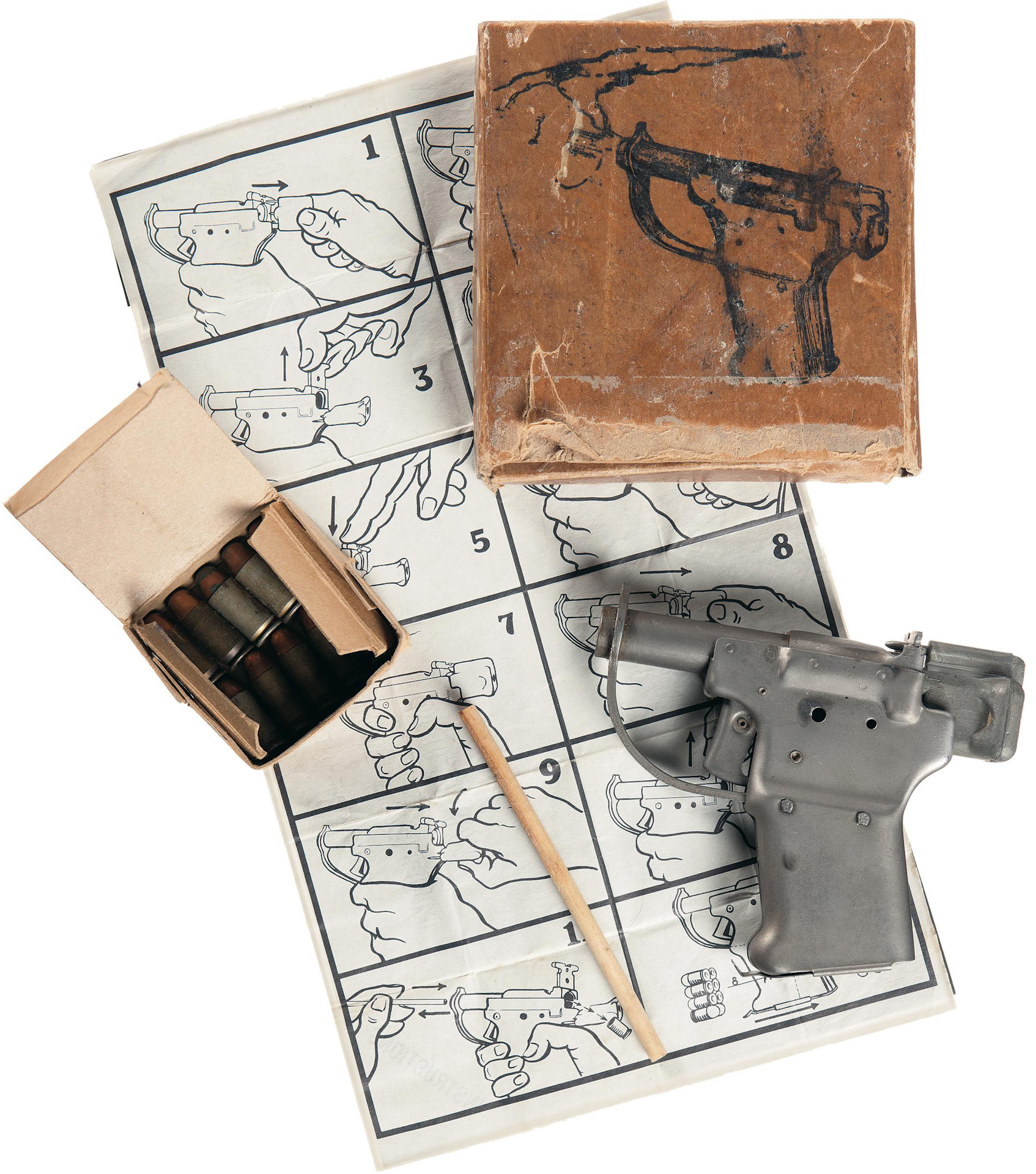

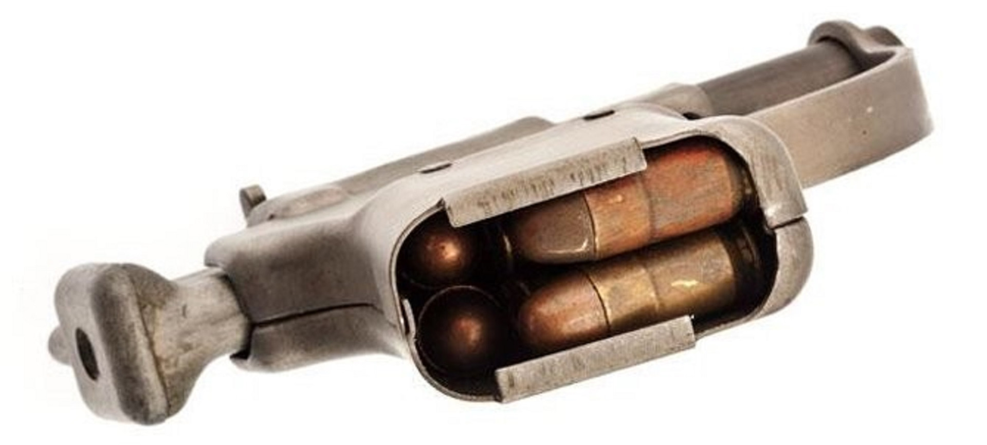

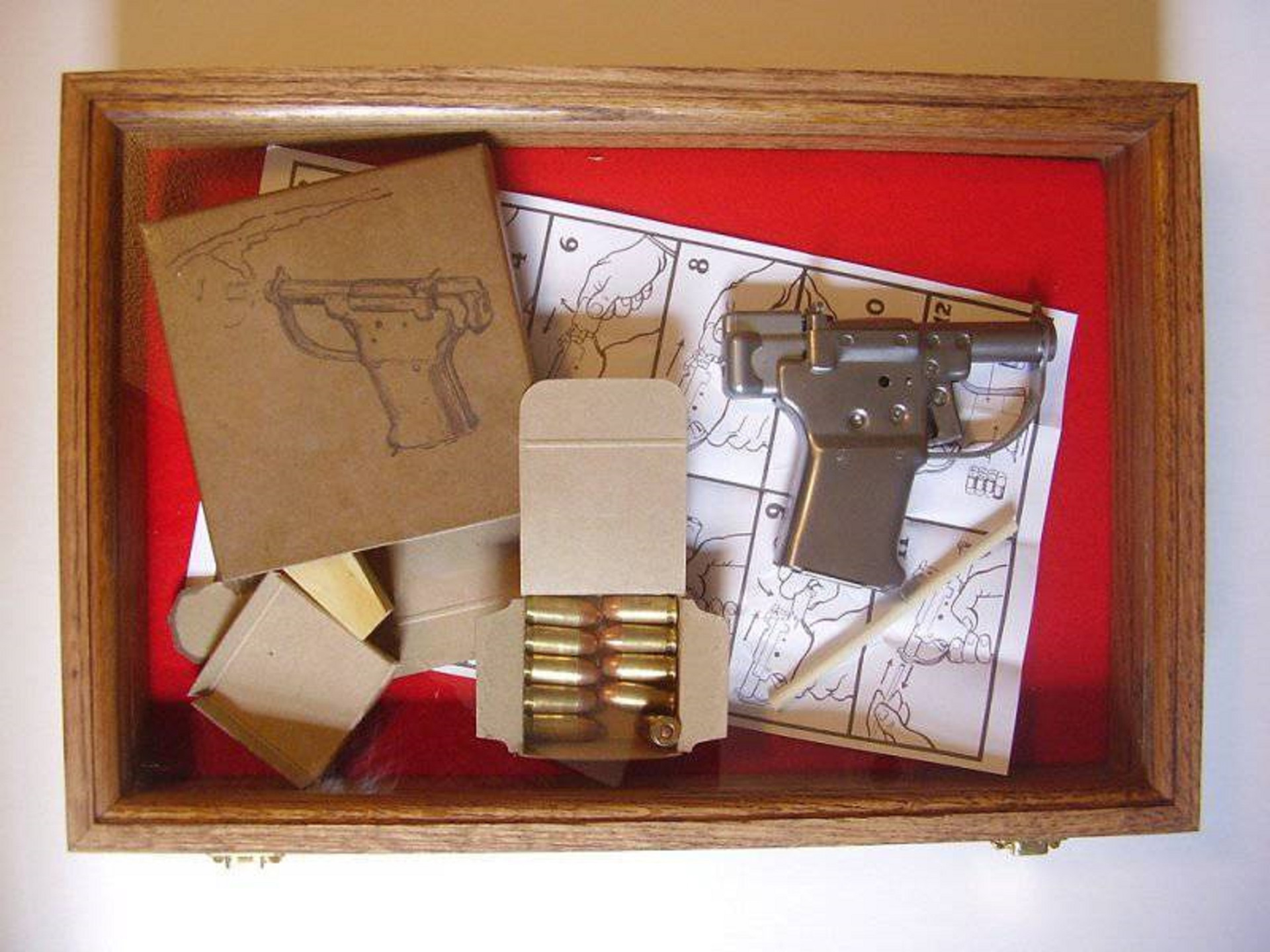

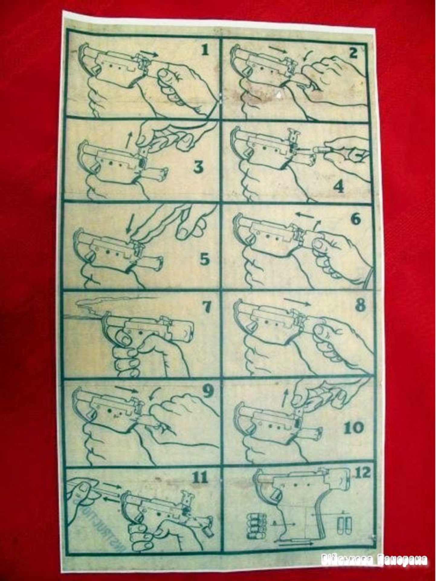

Пистолет упаковывали в коробку из картона, пропитанного парафином, с 10 патронами, инструкцией в виде рисунков и деревянным стержнем-экстрактором. Подобный комплект уже стоил 2.1 доллар США. Пистолету дали наименование Liberator (освободитель), хотя за низкое качество оружие называли так же «Вулворсган» (Woolworth gun).
Пистолеты разбрасывали над захваченной оккупантами территорией в контейнерах по 20 комплектов, используя как парашютный сброс, так и простой выброс с небольшой высоты. Основная часть оружия была сброшена над Филиппинами, Индонезией и Китаем, однако из-за большого количества выпущенных пистолетов, оружие так же сбрасывали над Европой: над Францией, югославским партизанам, странам балканского полуострова.

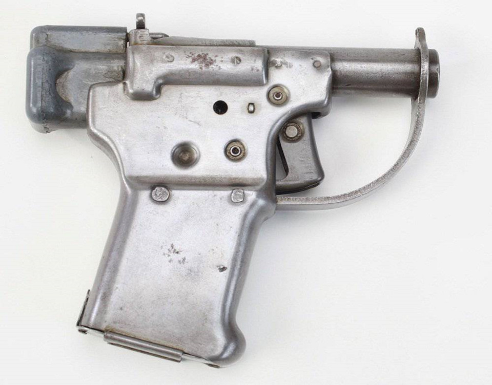

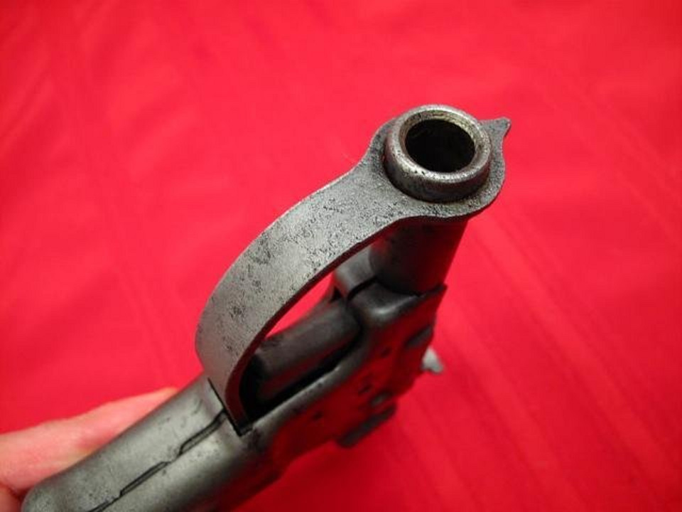

Пистолет Либерейтор (Liberator) FP-45 имеет длину 141 мм, массу без патронов 445 гр., скорость пули 245-250 м/с, прицельная дальность около 22.8 м. Фактическая дальность эффективной стрельбы не превышала 4-8 метров, так как ствол не имел нарезов и был короткий, порох попросту не успевал полностью сгореть в канале ствола.

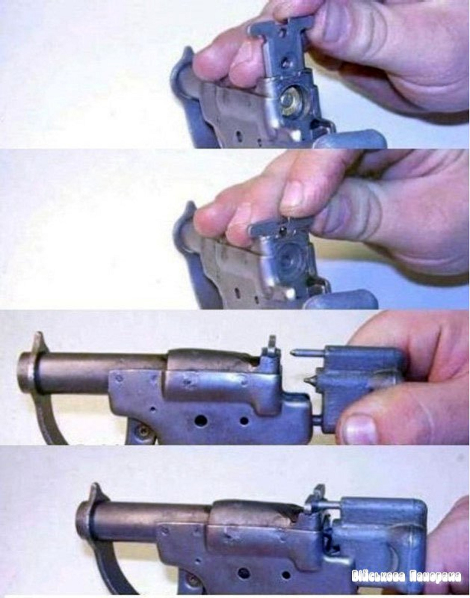

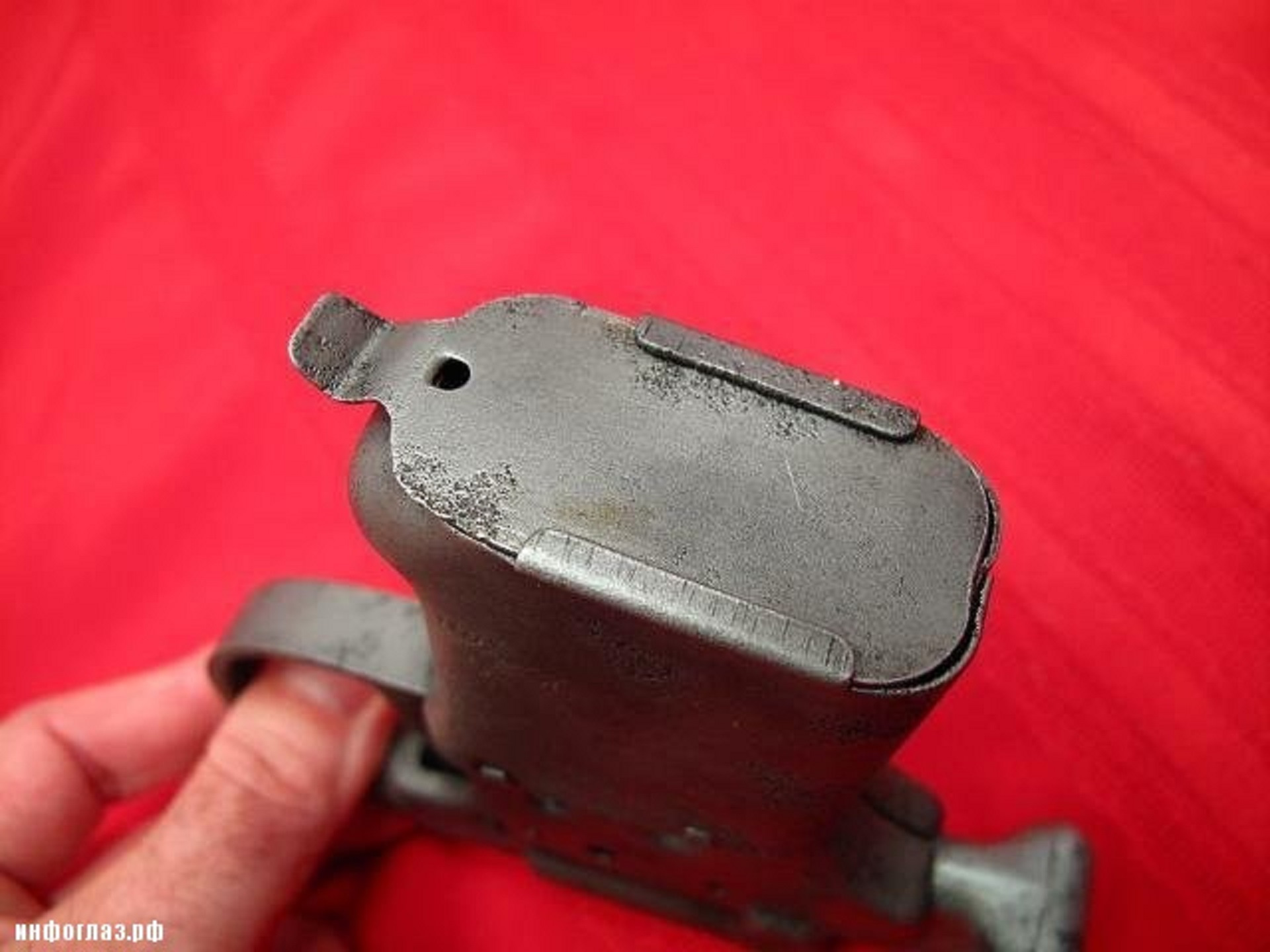

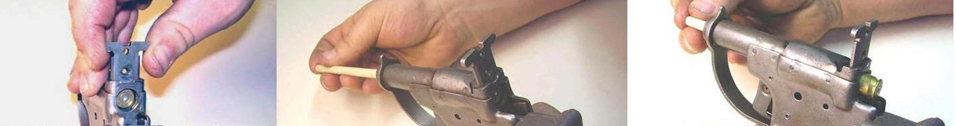

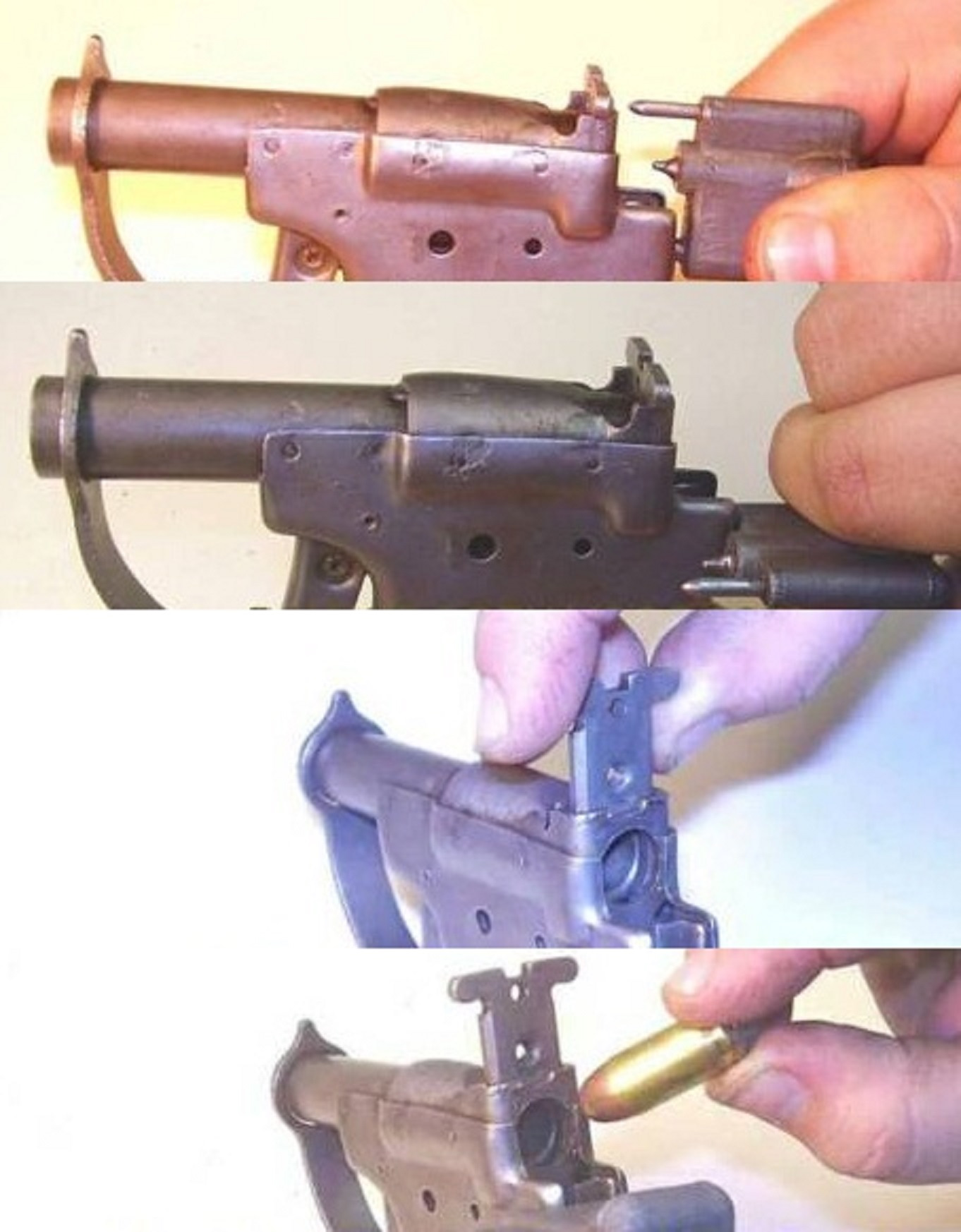

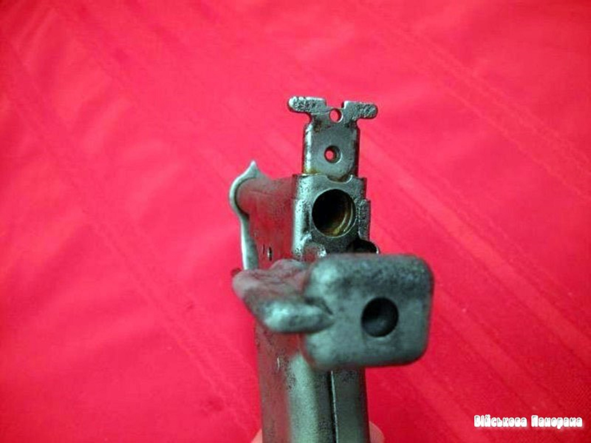

Для снаряжения пистолета необходимо было извлечь из рукоятки патрон, предварительно сдвинув крышку в нижней части рукоятки. Ударник оттягивали назад и поворачивали влево на 90 градусов. Пластину-затвор по пазам казенника перемещали вверх и вставляли в патронник ствола патрон. Затем запирали ствол, опуская пластину-затвор в нижнее положение, а ударник поворачивали на 90 градусов в исходное положение. В результате ударник вставал на боевой взвод, а боек располагался точно напротив отверстия в центре пластины-затвора и напротив капсюля патрона. После нажатия на спусковой крючок происходит выстрел.
Для извлечения гильзы и перезаряжания необходимо вновь оттянуть и убрать влево ударник, пластину-затвор поднять вверх, а гильзу извлечь с помощью деревянного стержня-экстрактора или подручными предметами, после чего вновь зарядить оружие.
Пистолет Либерейтор (Liberator) FP-45 выпускался в виде трех серий.
У пистолетов первой серии из-за недоработки конструкции, часто происходили перекосы ударника, боек которого не всегда попадал в отверстие пластины-затвора.
Во второй серии данный недостаток попытались устранить, предусмотрев в конструкции наличие направляющего центрирующего стержня, который расположили над бойком. В пластине затвора было изготовлено отверстие под данный стержень. Стержень позволил центрировать положение ударника и его бойка относительно отверстия пластины-затвора.
Третья серия позволила устранить недостатки прочности крепления центрирующего стержня – он был усилен.

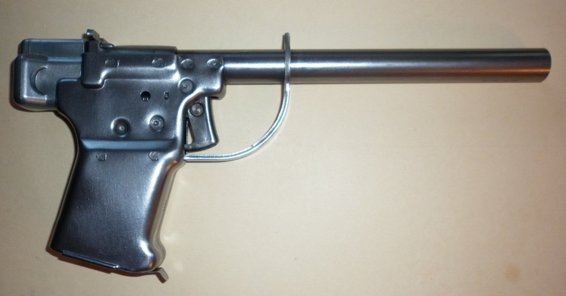

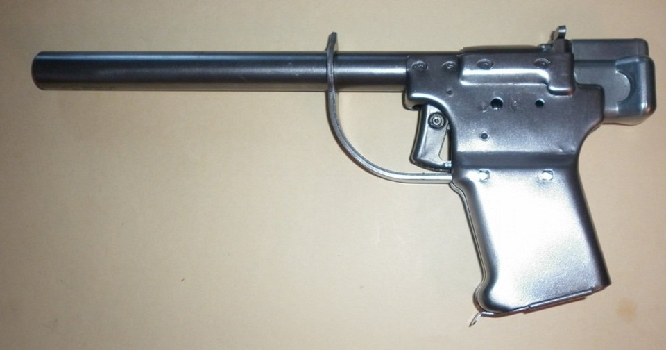

Кроме трех серий пистолет выпускался так же в нескольких опытных модификациях. Одна представляла собой пистолеты, имевшие более длинный ствол и позволявшие увеличить дистанцию прицельного выстрела.
Другая модификация пистолета предназначена была в качестве оружия, которое должно было сбрасываться над территорией Европы. Данные пистолеты изготавливали под распространенный в Европе патрон 9×19 Luger (Parabellum).
Выпускался пистолет Либерейтор (Liberator) FP-45 с глушителем для бесшумной стрельбы.
Предлагали для применения двухзарядный пистолет, в котором имелся подвижный горизонтально расположенный блок патронников, размещенный за стволом под патрон 0.45 ACP. После первого выстрела, патронник перемещался, ударник взводился и пистолет был готов ко второму выстрелу.
Однако все экспериментальные образцы не выпускались в большом количестве, так как все они были лишены основных достоинств обычного пистолета Либерейтор (Liberator) FP-45: низкой стоимости, компактности и простоты в обращении.
Оставшиеся после войны «Либерейторы» были уничтожены за ненадобностью. Основную часть пистолетов FP-45 американцы сбросили над Филиппинами, Индонезией и Китаем. Не сохранилось даже приблизительных данных по количеству «Либерейторов», доставшихся силам сопротивления в этом регионе.
«Освободители» никогда не выдавали каким-либо военным формированиям США или союзных держав. Нет также документов, подтверждающих хотя бы один случай реального боевого применения FP-45. Сегодня оригинальный пистолет FP-45 Liberator в хорошем состоянии может стоить около 1200 долларов США, с оригинальной коробкой — плюс дополнительные 500, с оригинальной крайне редкой инструкцией стоимость может превышать 2000 долларов. Но в США желающие приобрести пистолет FP-45 Liberator имеют возможность выбрать его реплику от компании Vintage Ordnance Co. стоимостью около 600 долларов США.
