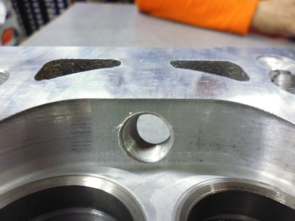

Имеем инжекторную ГБЦ 2107.
Нужно сделать голову на Шниву старого образца, такую
Сколько снять вопрос известный.
"Сделали". Кто и как это сделал не столь важно. Вопрос знатокам кто шлифовал под какие-то цели, сколько снято относительно плоскости Шнивской головы.

Камера сгорания по габаритам разная, и снять бурт в 1.8 это наверно много. 79х51 классика (высота головы 112,3) и 81х51 нива (высота головы 111), разница 1.2мм минус разница камер, вроде так
Не знаю на сколько видно, снято 0.8 a.d-cd.net/99958f9s-960.jpg
Ок. Спасибо. Полезно для общего развития.

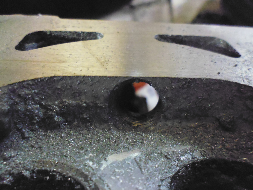

Ну прям точно не скажу но сняли трындец дохрена, с таким снятием 98 бенз обкеспечен ибо детон булет.
А снято 2 мм 100% относительно сток башки это если на глаз и попытаться точнее сказать
2 мм это бурт на классической голове. Снять надо было 1,8 и остановится. Тут же люди утверждают что мастер снял именно 1,8, что он никак не мог ошибиться и вообще изначально голова была не с таким буртом, т.к. это фото другой новой ГБЦ 21074. Но мля я стоял рядом в магазине и видел ГБЦ которую они брали, она была именно такая с 2х мм буртом.

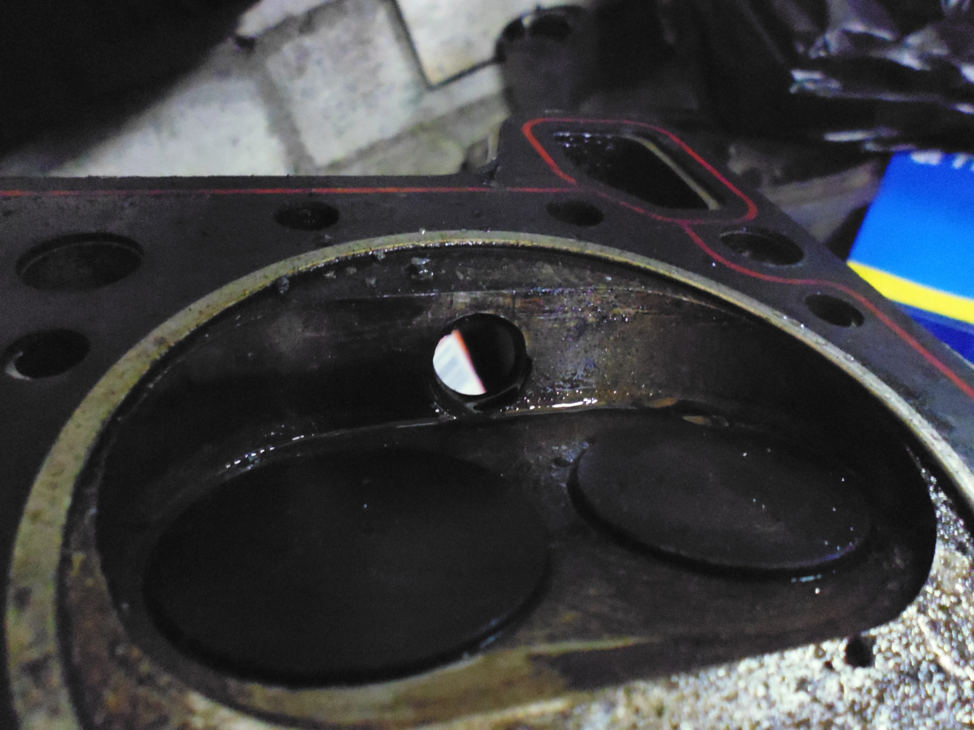

На другом сервисе где я точу блоки-головы, сказали что да, они знают сколько снимать и то что произошло это неправильно дали шаг на станке.
Вопрос сколько снято, может быть кто-то срезал до такого уровня и чисто зрительно может сказать.

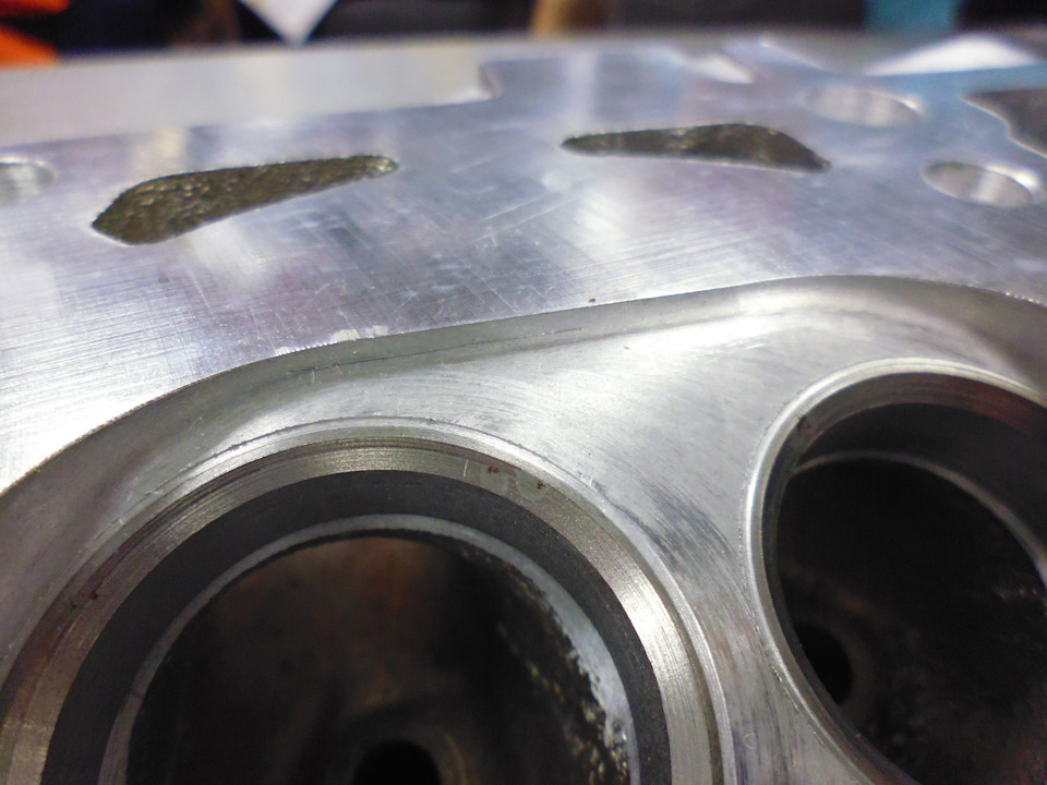

Я лично так не срезал никогда, немного было но не так. Кстатя Саня Трент в свое время на боевой снимал с бошки дохренища, он может на глаз скажет.
Но мой лично глаз говорит о том что 1.8 там не пахнет.
Как вариант доехать до магазина и попросить целку гбц и замерить, если таковая есть в наличии.
Мерили эту голову и родную, разница на 1 мм. Но родная уже пару раз шлифована. Срезано судя по всему чуть больше 3 мм.
Проблема я так понимаю в кипише тел что теперь гбц на выброс и ставить ее такую не вариант?
2 прокладки метал, и будет ездить. Даже не заметит . Ток 2600 прокладки, но это лучшем чем 13р башка.

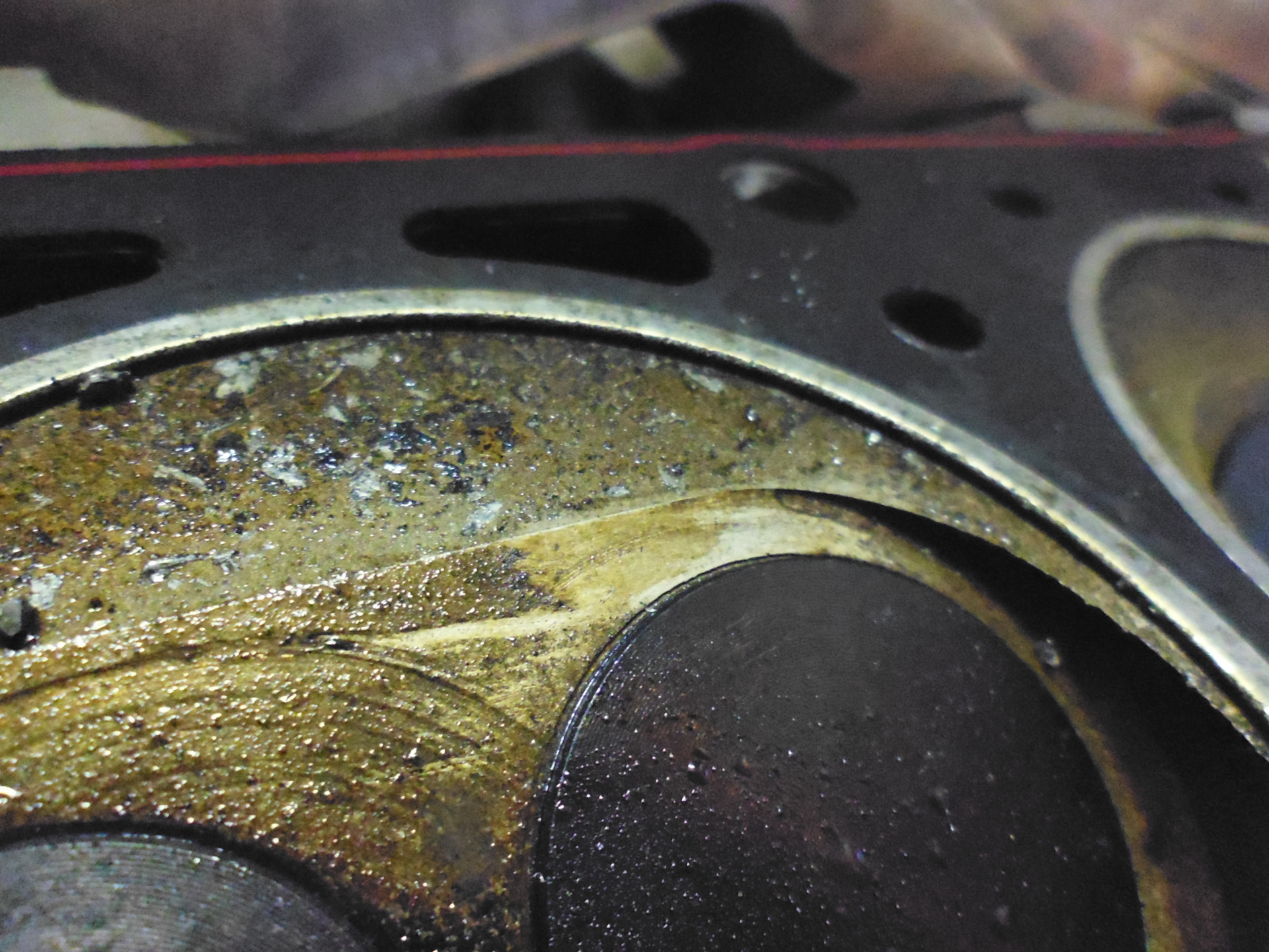

Я б в таком случае замерил сколько в ней осталось кубиков, посчитал бы степень сжатия и дальше думал что делать. В нивской гбц можно смело выбирать до 35 кубиков. Но это вариант не для сервиса, а индивидуальный больше. До 10,5-11 под 95 можно смело зажимать
