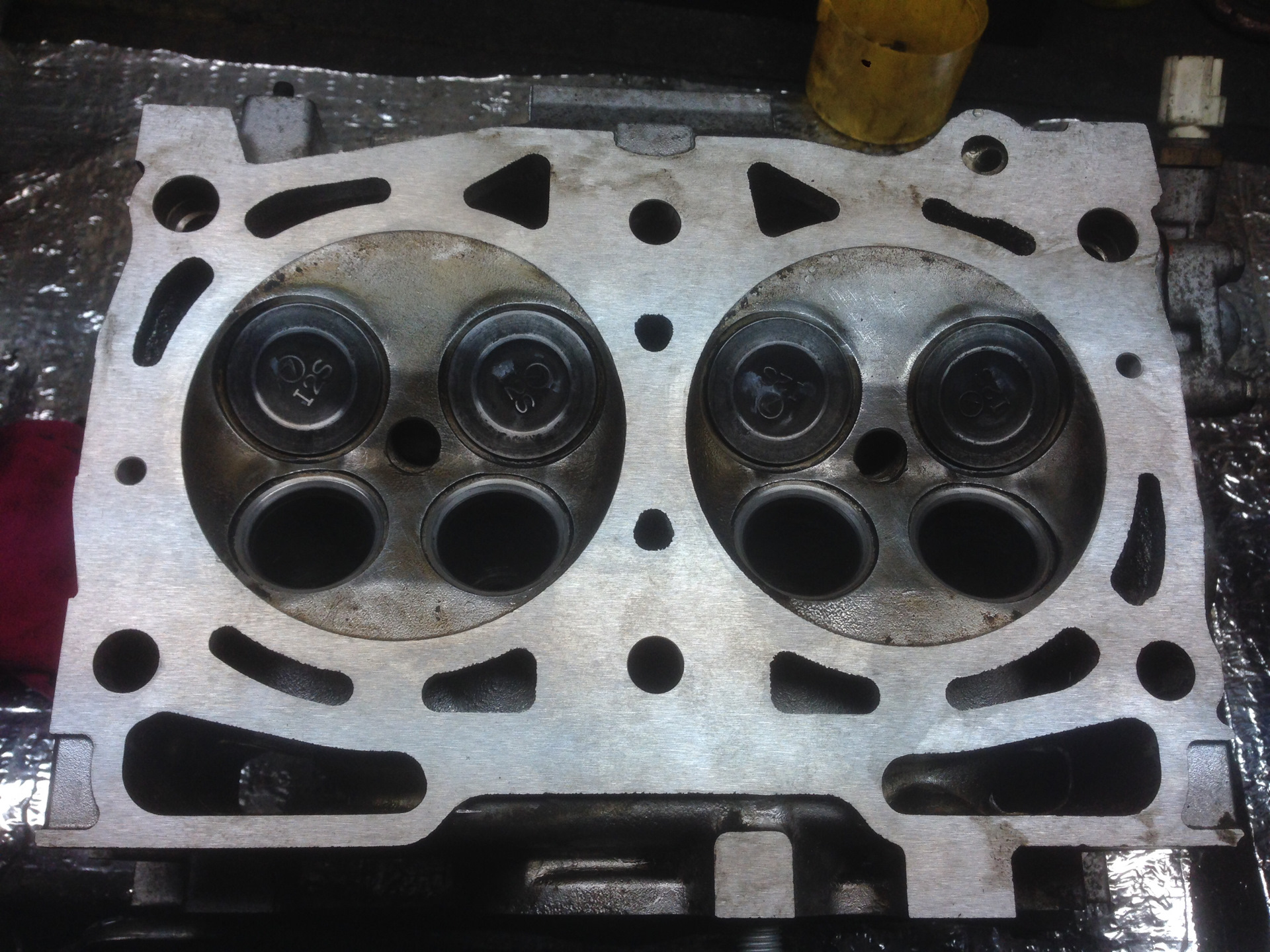

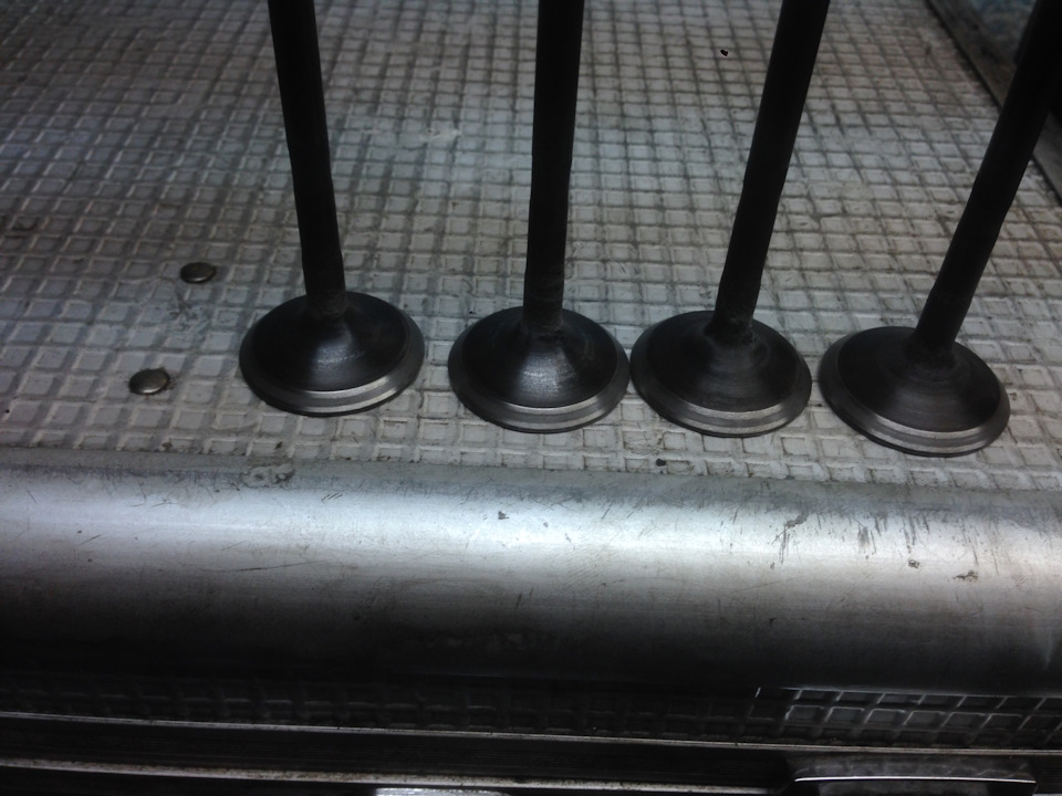

Закончил ремонт субару. С плоскости было снято 0,07 мм. Клапана перешлифованы. Седла были поправлены, в частности выпускные, т к на них образовался прогар и наклеп, который очень тяжело разворачивается. Результаты на фото. Фаски тоже хорошо видны. Затем установил новые колпачки . Собрал . И самое интересное это обжатие постели распредвала . Распишу по памяти, на всякий случай, что бы мануал не листать по 100 раз. 1 этап : наносим герметик на крышку, устанавливаем распредвал, устанавливаем крышку, слегка поджимаем болтами . 2этап: устанавливаем коромысла впуска и выпуска и зажимаем болты 8 шт с моментом 25нм. 3 этап : зажимаем винты Torx plus моментом 18нм. 4 этап : винты м6, моментом 10нм. Соответственно все обжимаем с цента к краю крест на крест. Устанавливаем сальники и заглушки и делаем регулировку клапанов : впуск 0,2; выпуск 0,25. Фото готовой нет, т к старался закончить, да и самочувствие не очень. простыл . Может хозяин скинет в комментарии)))
Так что ребята не болейте и не ломайтесь ))

Головки не поведённые. У моих сняли 0,12 и 0,18.
да были ровные
Это не часто бывает на 253 ёжиках((
