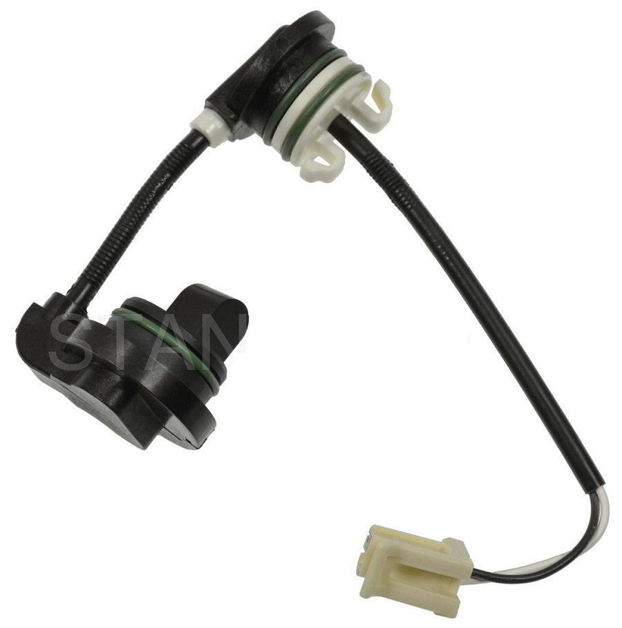

Chevrolet Cruze 1.8. Пробег по спидометру 52 тыс. км. Периодически выскакивает ошибка P0723: Прерывистые показания датчика оборотов выходного вала. При диагностике в динамике наблюдаются пропадание значения скорости. Меняем датчик.
Замена не очень сложная, но горячая коробка.

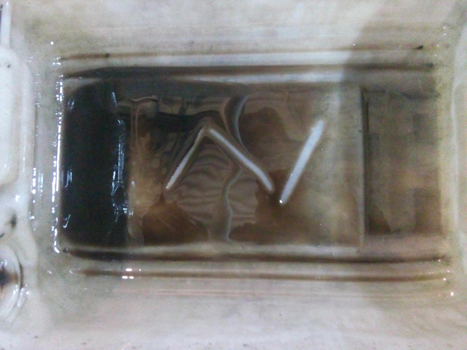

Сливаем масло и … ступор — масло в ужасном состоянии

гидроблок, "плиту" и сам датчик.
Собираем в обратной последовательности. Заливаем масло и отпускаем владельца в добрый путь

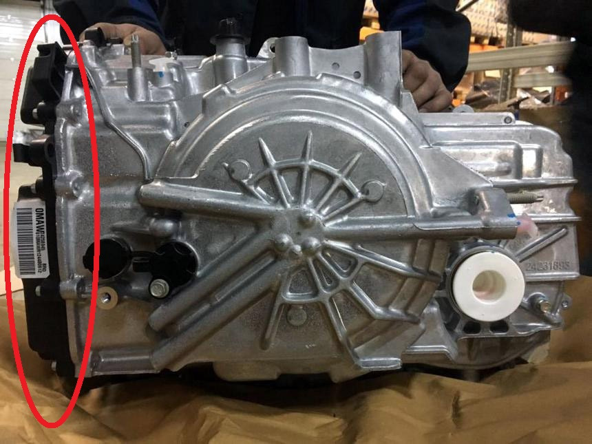

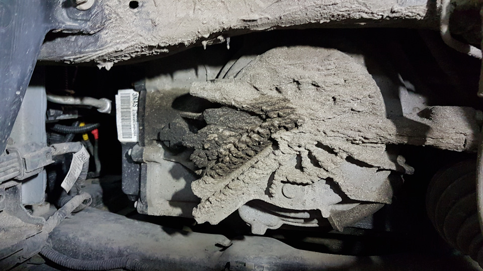

Может пропускать только прокладка датчика входных оборотов. Расположен он снаружи акпп
а на этом фото его не видно?
Видно, он под грязью
а случаем нет артикула прокладки датчика у вас?
Нет. Мы его меняем из ремкомплекта. Думаю, что в каталоге он есть
понял, но прокладку заменить не разбирая коробки возможно?
Какую прокладку?
прокладку датчика входных оборотов
Можно
спасибо большое)

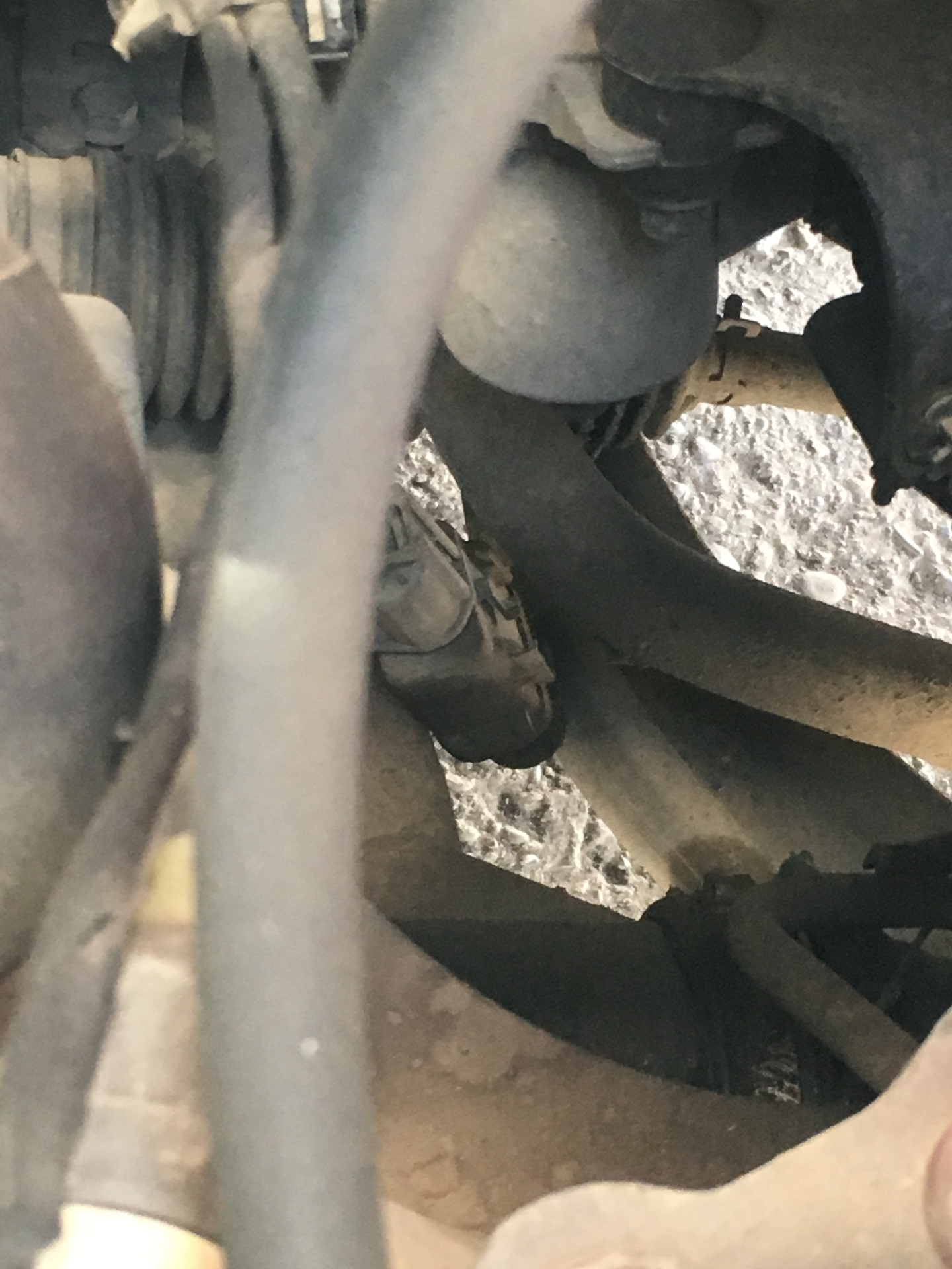

Подскажите что это за датчик? Находится у левого переднего колеса.
Датчик уровня. Нужен для AFL
нет.
