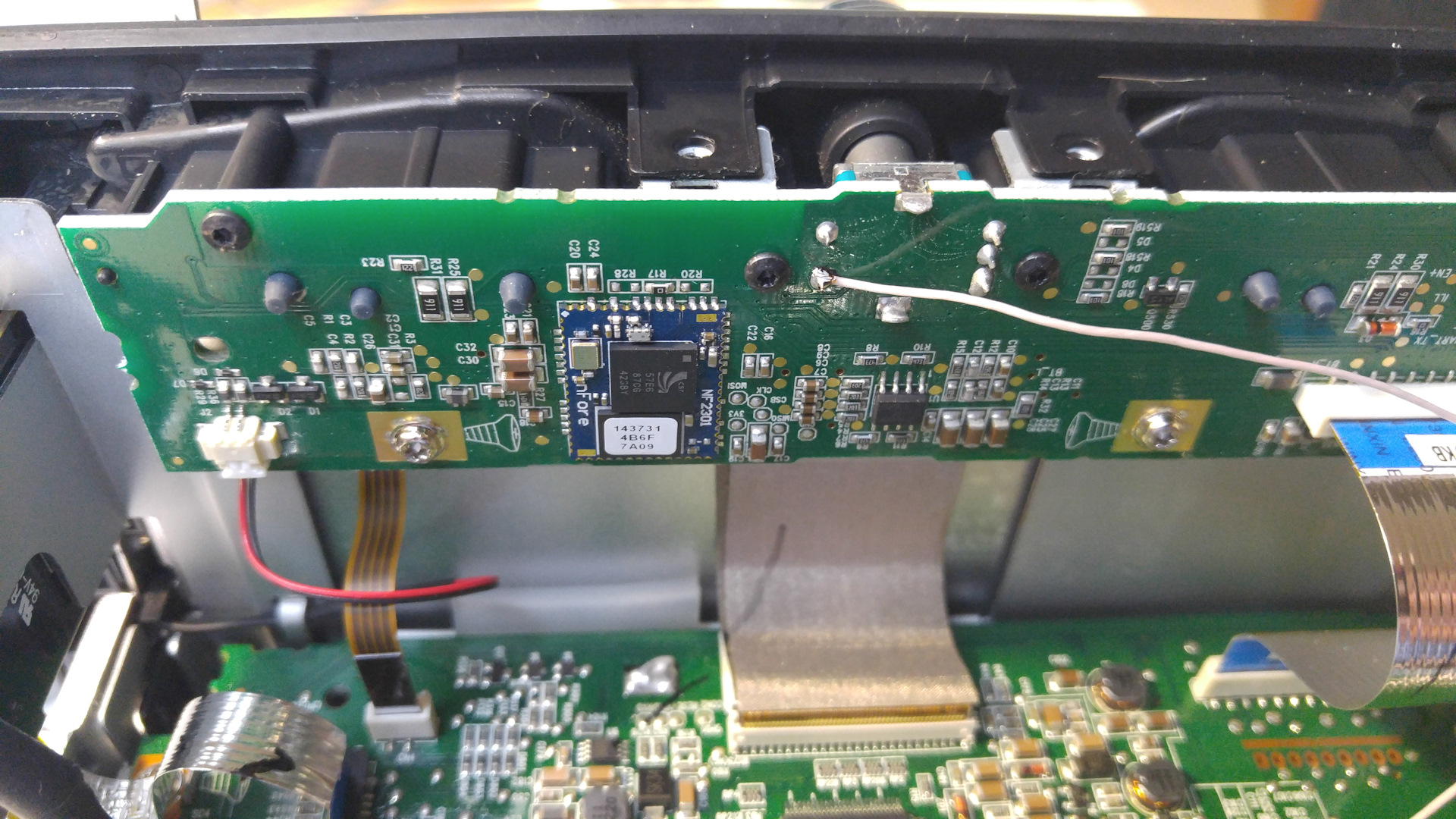

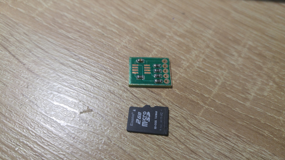

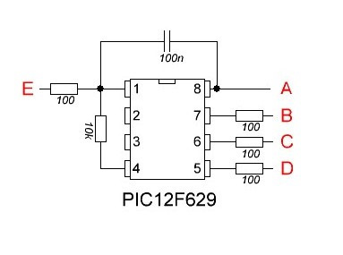

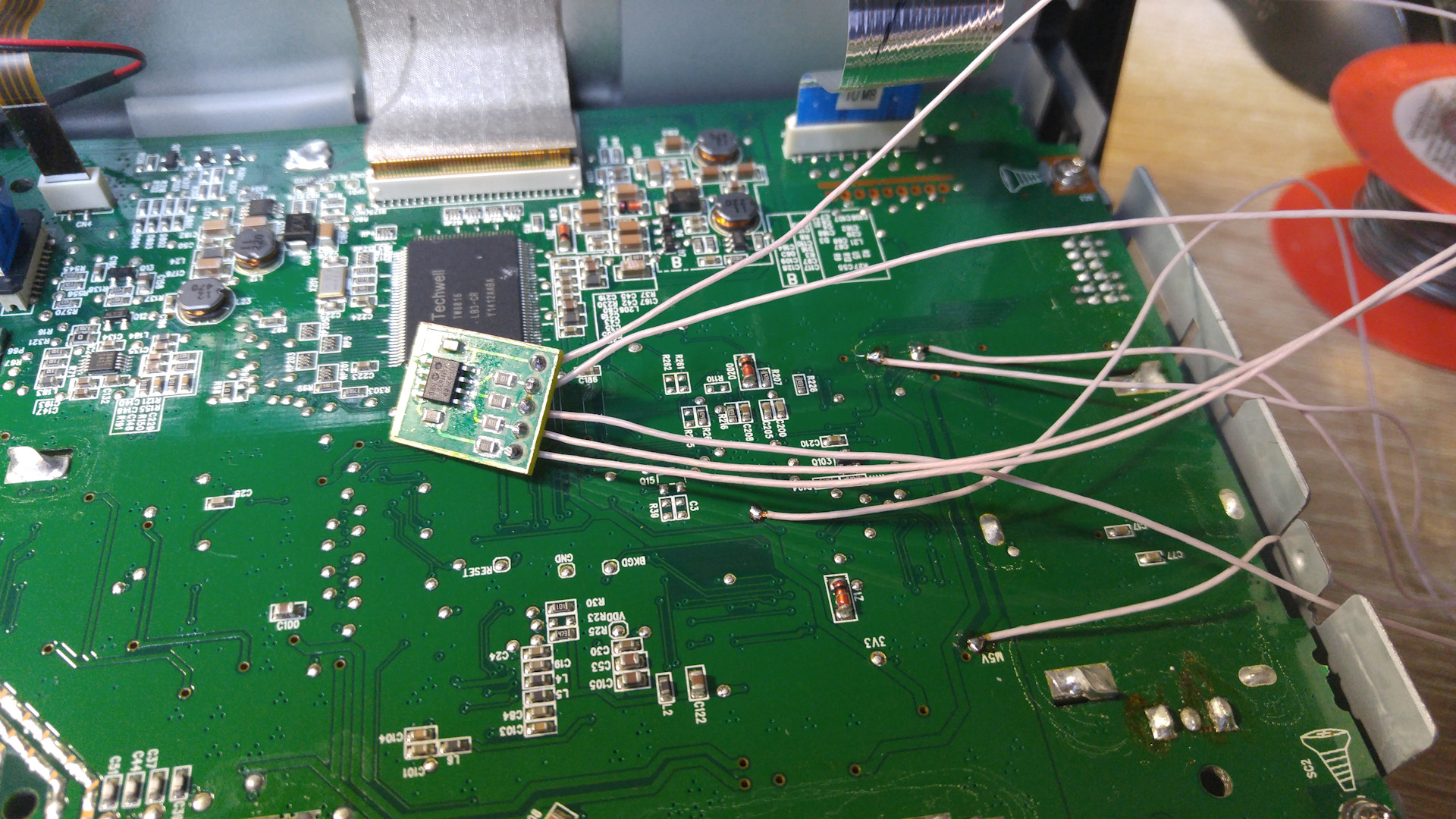

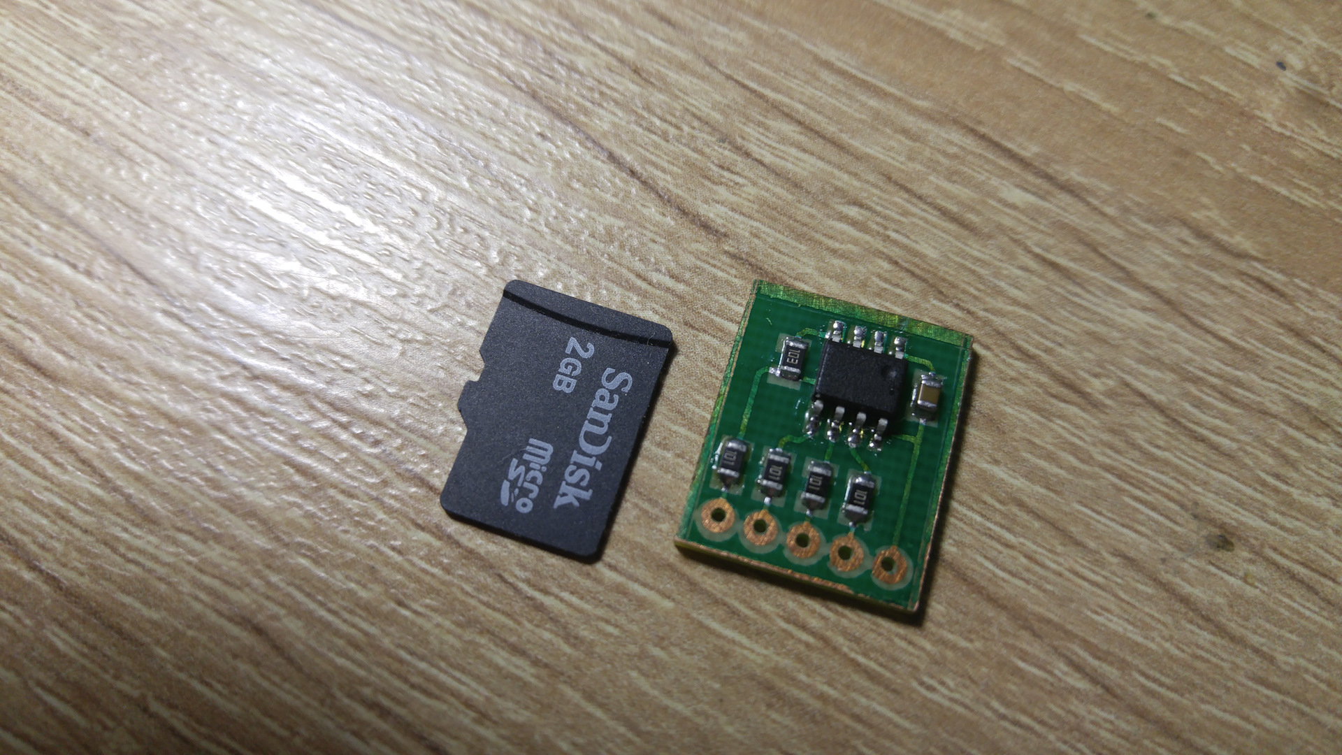

Попросили сделать такую штуку. (Режим АСС на ММС 2190)
4pda.ru/forum/index.php?s…625673&st=0#entry34145970
Теперь про подключение. На фишке с питанием удаляем перемычку между 4 и 7 контактами, на 4 контакт будет подаваться штатное напряжение, а на контакт 7 будет подаваться управляющий плюс. Плюс берётся с любого удобного места на машине, где он появляется после включения зажигания. Теперь, если включить зажигание, то ММС автоматически включается.
ММС также возможно включать и отключать в штатном режиме через кнопочку. Но если в течении часа на управляющем проводе не появится плюс, то ММС отключится автоматически.
yadi.sk/d/LmKpGxfQyQvveA

Maks99999999 привет, установил твою платку, все работает замечательно, подскажи можно полностью отключить режим АСС не отключая плату?, в морозы стал перегорать предохранитель на ММС при автозапуске.
Привет, не знаю. У меня такой магнитолы не было.
Какую прошивку использовал для платы?
ACC_ON-OFF_1Hr

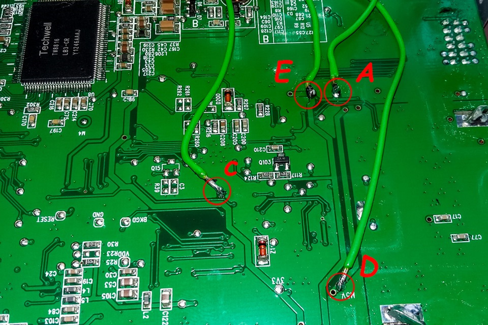

магнитола работает нормально прошил newmenu 9.5.2 все ок.а вот асс проблема напряжение на плате контакт С. 4.8 вольт поступает также и на Д .других вариантов в интернете нешел
Кто то писал, что на его магнитолу подключение другое. Где-то на драйве вроде нашли как подключить.

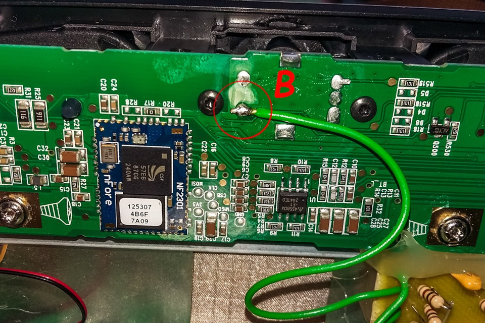

здравствуйте.я припаял провода по схеме с фото с зелеными поводами
Там все правильно, может у вас магнитола не такая, тут был такой случай.
потратил 2 дня собирал две схемы несколько раз прошивали .только деньги на ветер. 4 контролера покупали в разных местах.последний раз прошивали к-150. просто какая та хрень
Ну не знаю, у меня с первого раза все запускалась, и людям делал, тоже самое, без проверки отправлял, все работало. Фото все мои кроме тех у которых зеленые провода. Человек магнитолу во дворе снял, я ему спаял за 5 минут и отдал, проверили все ок. Как вы паяли я не знаю.

Все понятно, особенно распайка проводов. Интересно узнать как пришли к такому подключению? И что за что отвечает? У меня таймер есть свой и хочу просто подавать на 7 контакт разъема напряжение с него.
Это не мое изобретение, подсказать кто придумал к сожалению не смогу.
Понятно, спасибо. Буду думать, попробую на 4пда запросить (хотя там тоже ссылки только на имя.) Вроде в архиве прошивки есть описание. Анализирую.
здесь принцип не таймера, а контроль напряжений в разных точках и последовательность появления…
Плюс таймер. На 4пда есть описание полное

это для ммс 2190 и 2192
