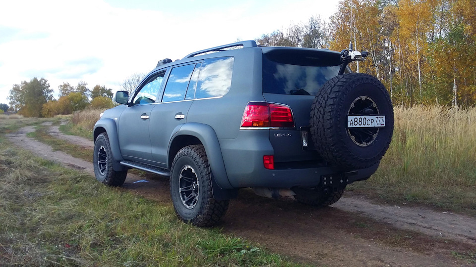

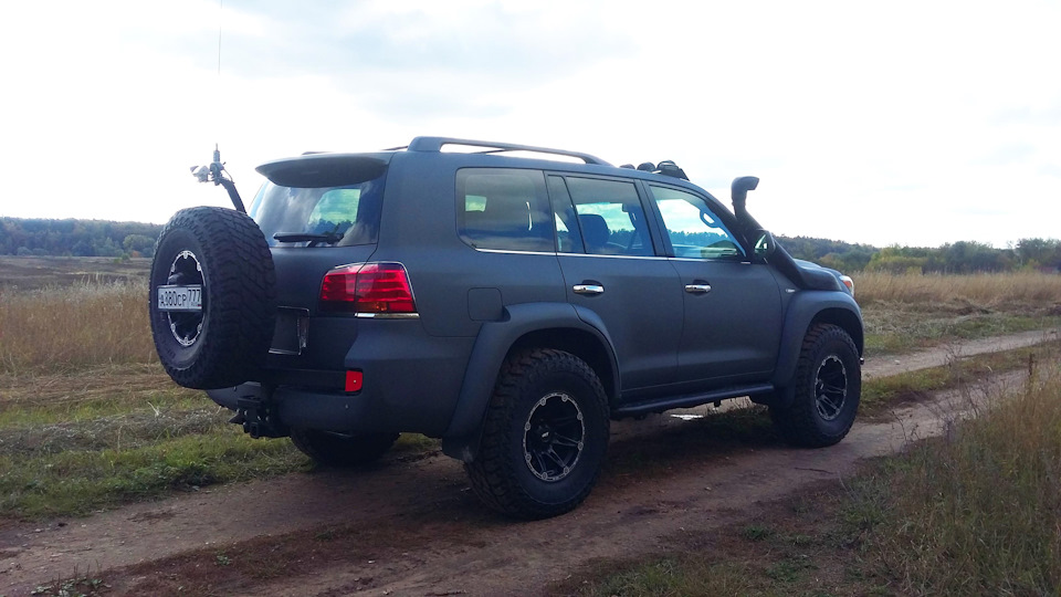

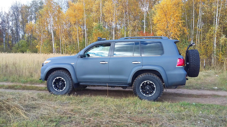

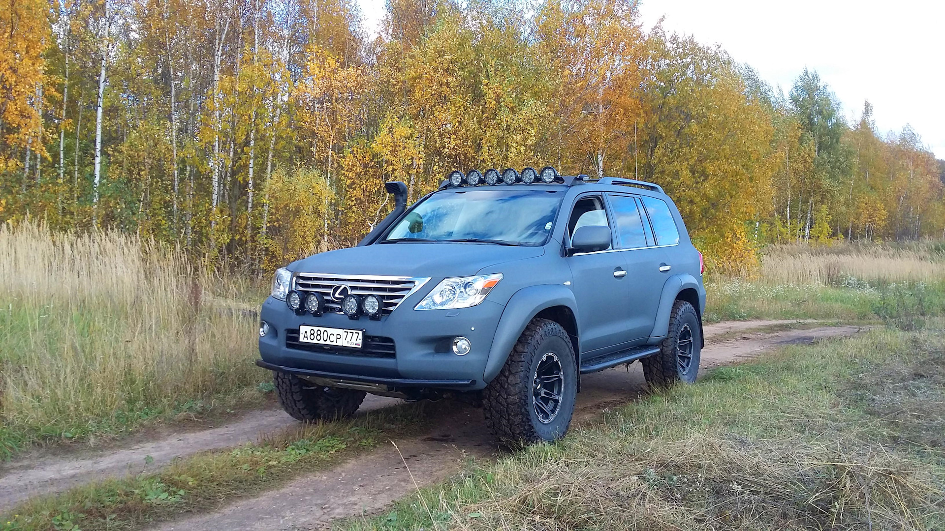

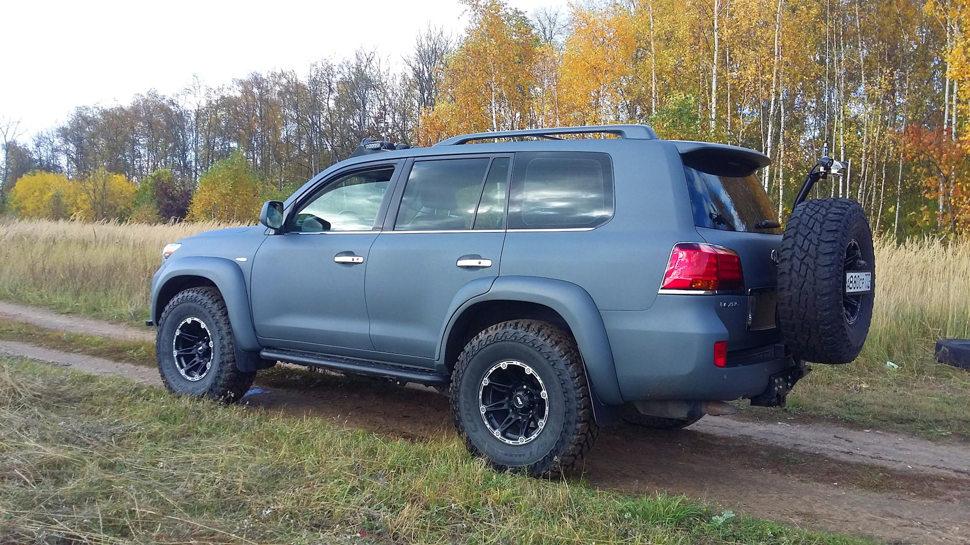

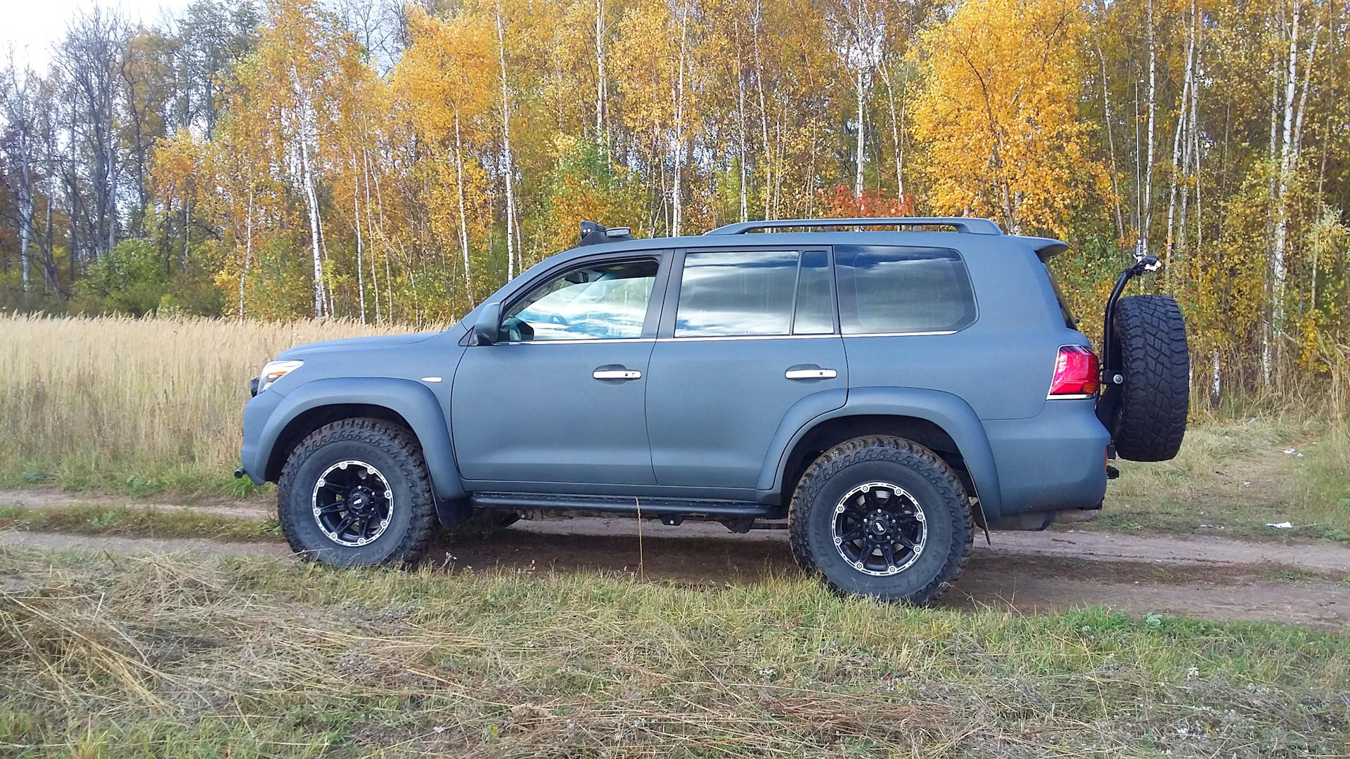

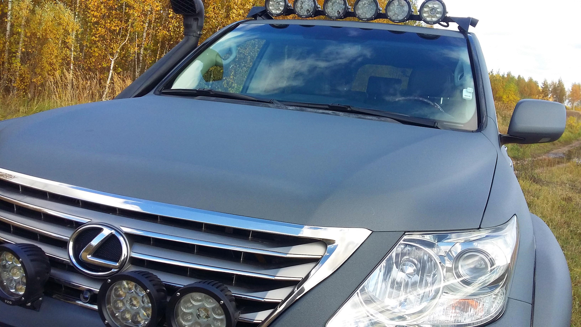

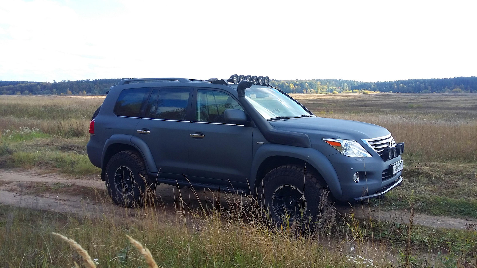

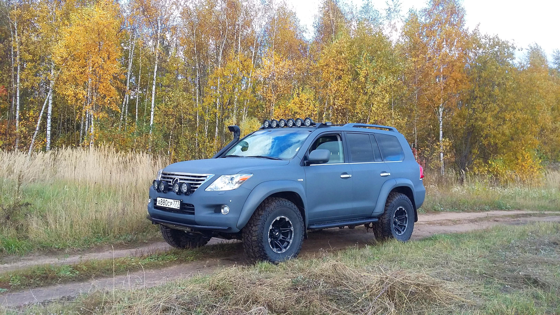

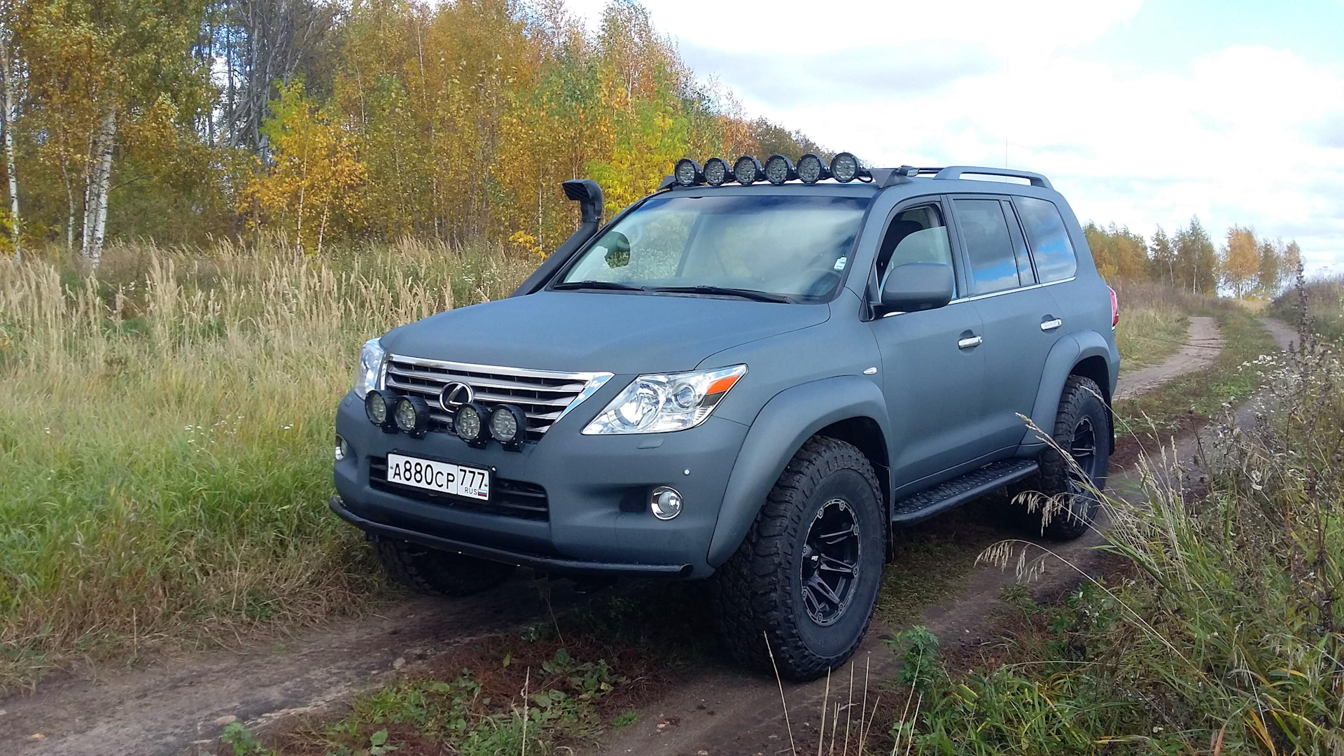

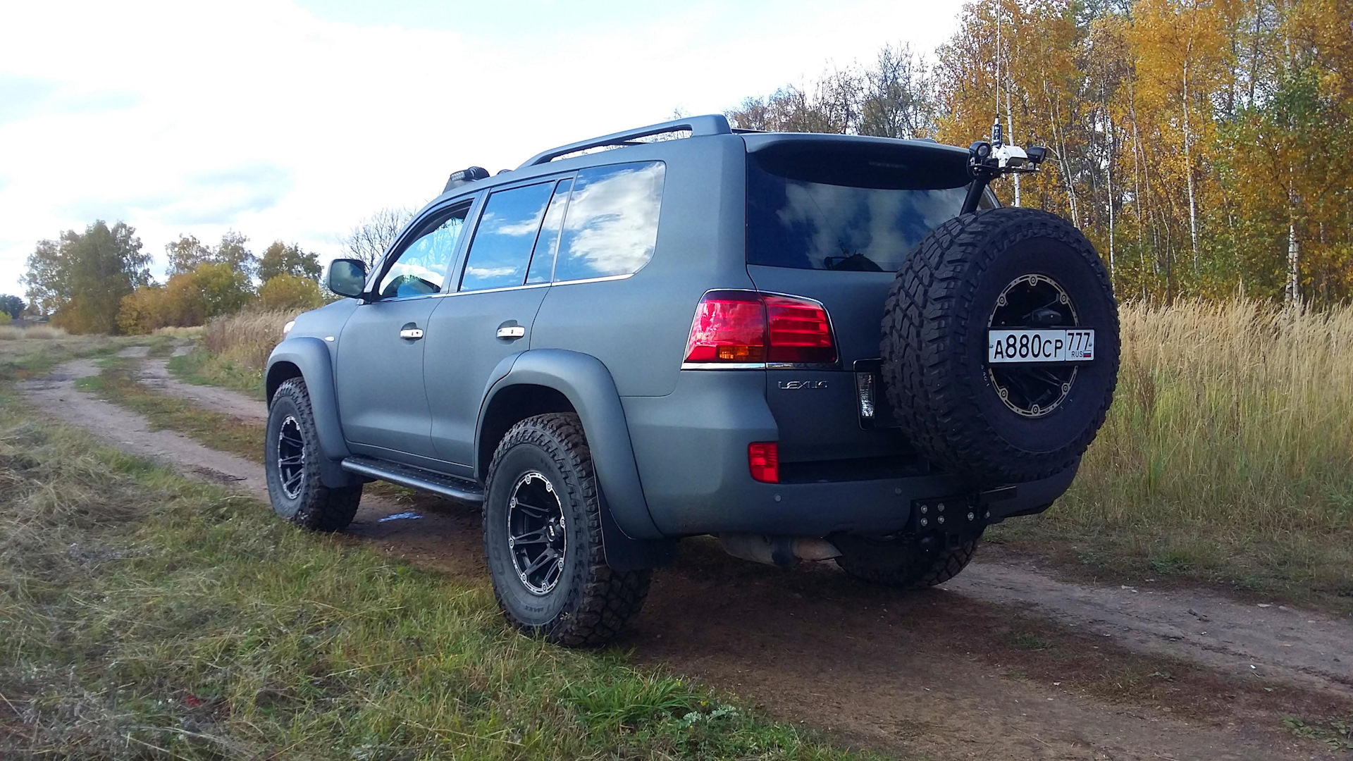

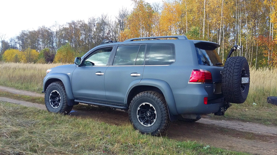

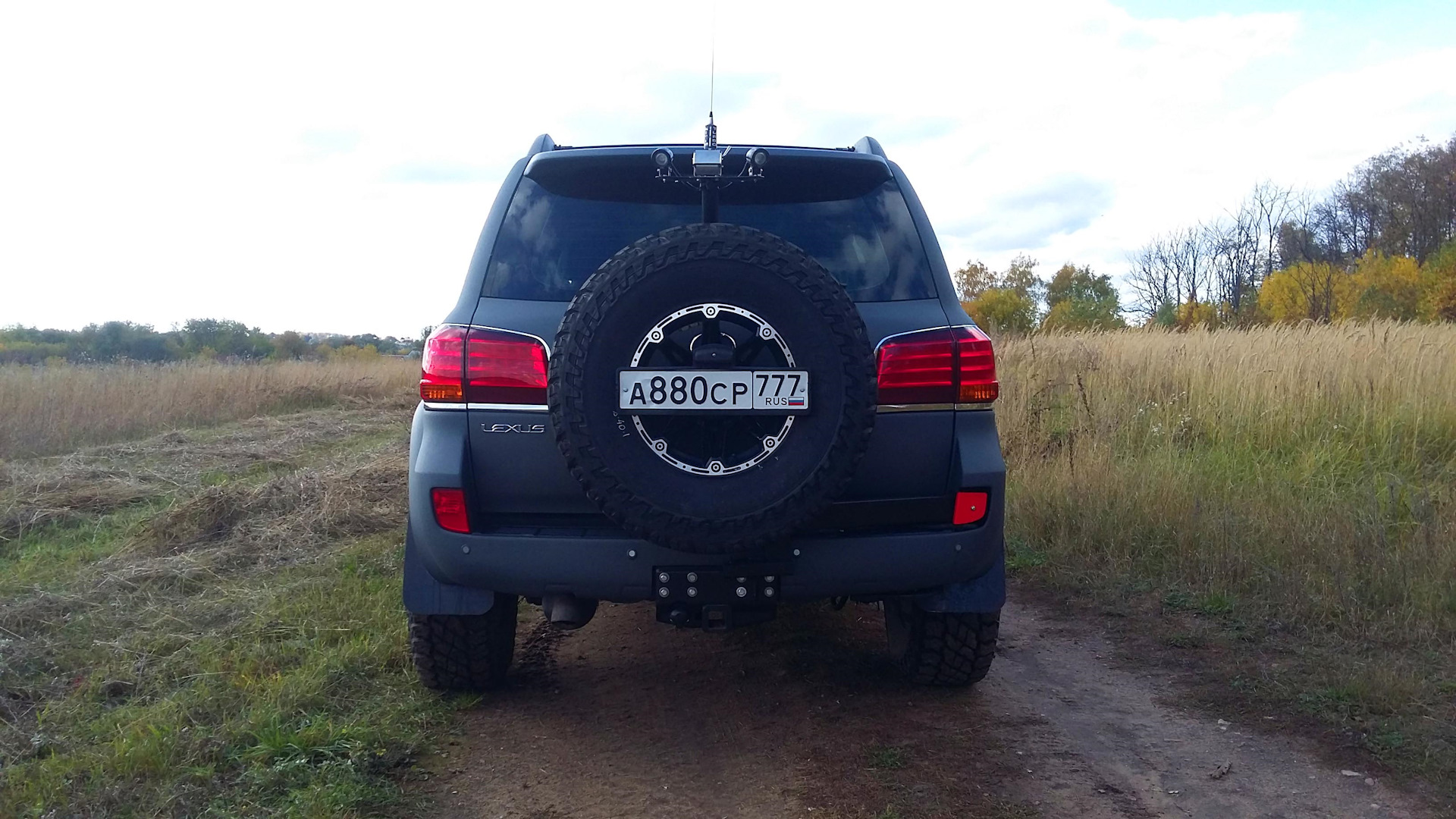

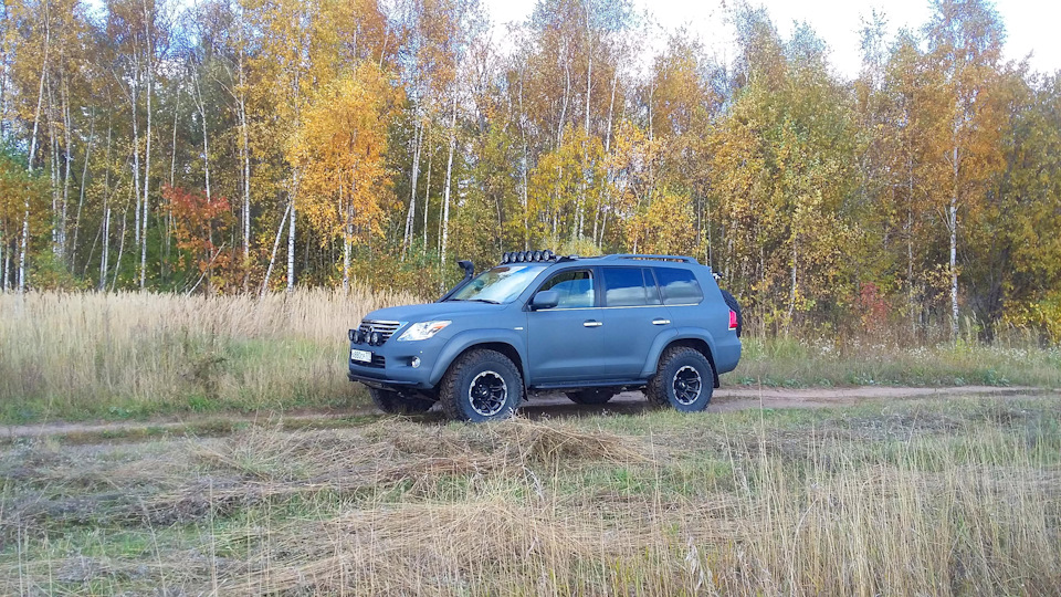

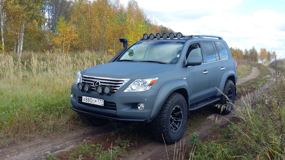

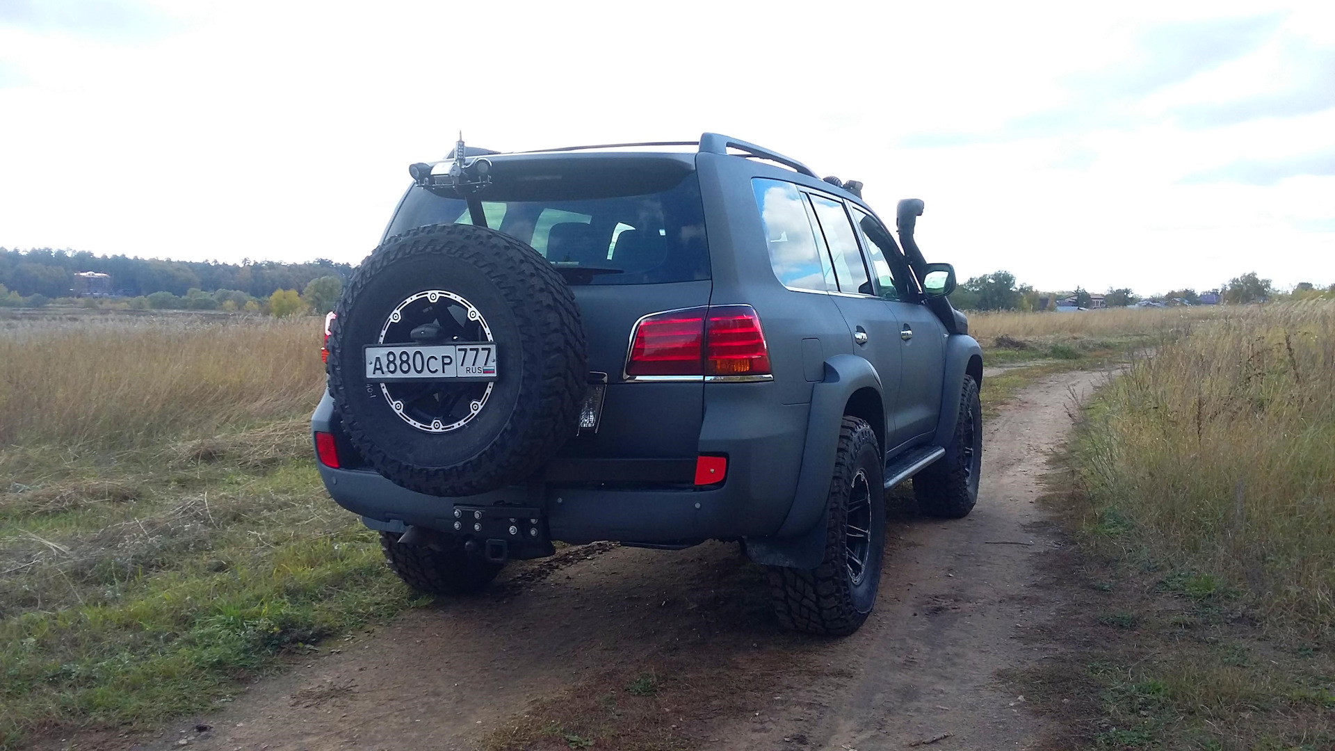

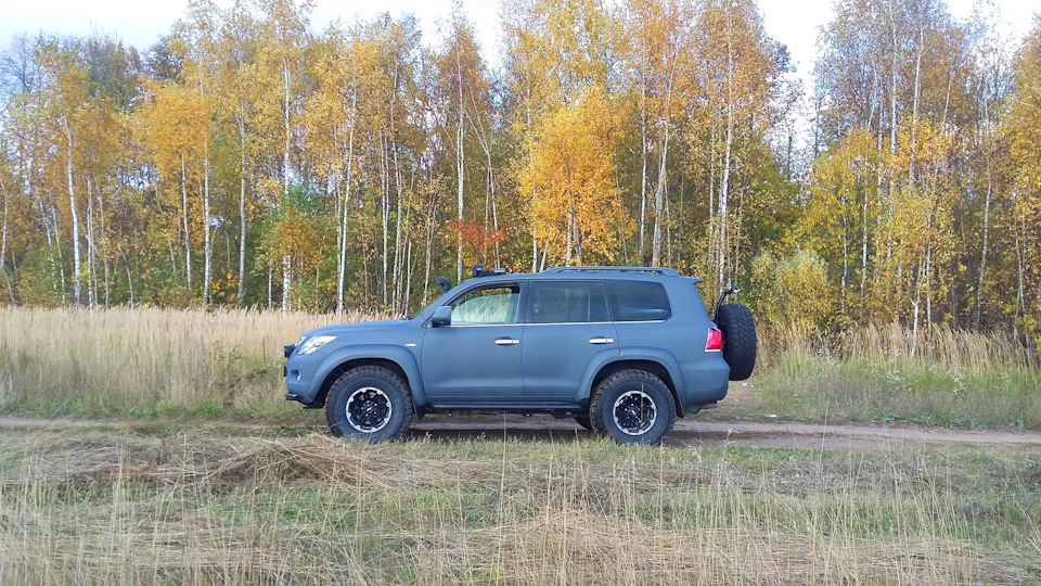

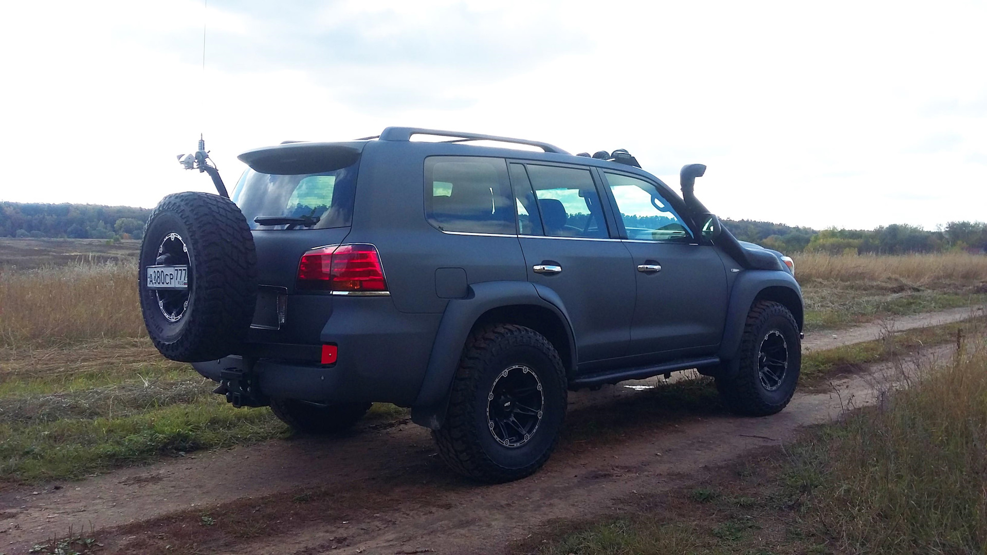

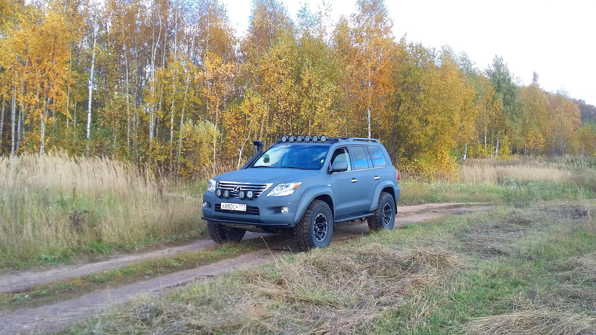

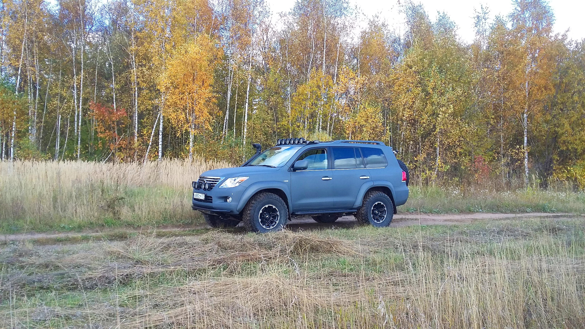

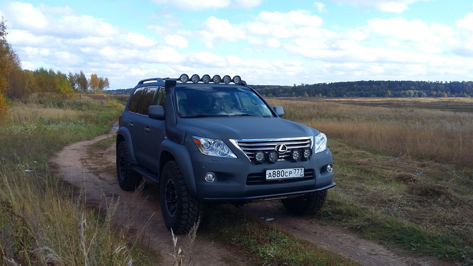

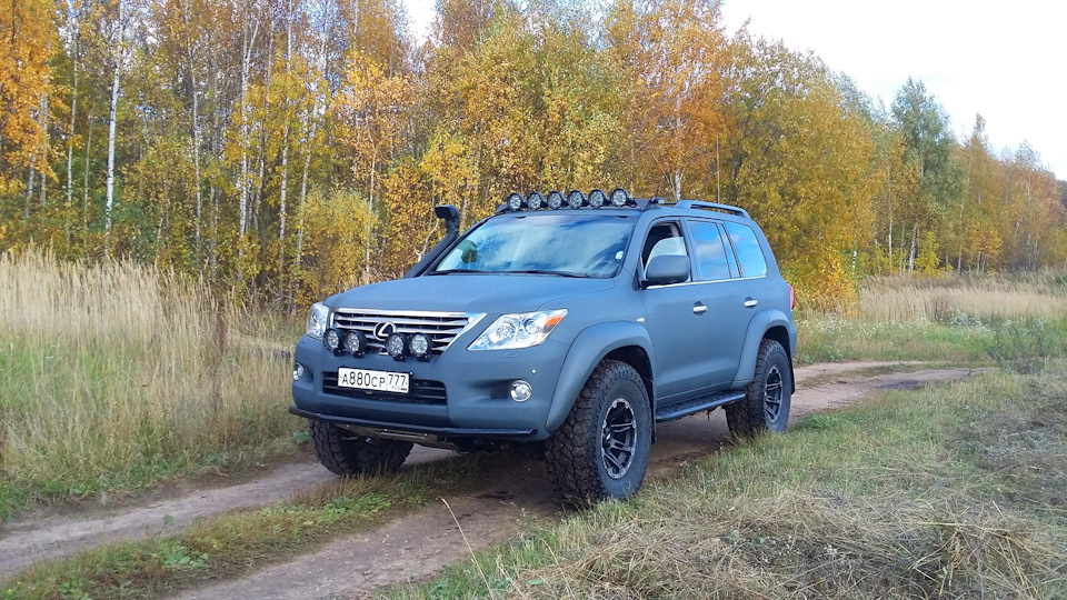

И опять Лексус на 37х колесах! Теперь мы его закатали в Raptor! Хозяин нещадно прет напролом через кусты поэтому решили вопрос радикально.
Список работ по нему:
— лифт гидроподвески 50 мм с сохранением функции изменения клиренса
— лифт кузова 60 мм
— установка колес размером 37” на легкосплавных дисках
— резка арок, полов салона, перенос опор кузова
— установка исландских расширителей
— установка пониженных главных пар
— изготовление защиты днища
— установка лебедки OFFROAD-MASTER 12000 в штатный бампер
— изготовление защиты бампера
— установка диодного света
— изготовление силовых порогов
— изготовление калитки для запасного колеса
— установка шноркеля
— вывод сапунов под капот
— установка композитного доп бака 115 л.
— изготовление спальника в салоне
— установка рации
— установка камеры заднего вида с подогревом, шторкой и инфрокрасной подсветкой
— покраска Raptor

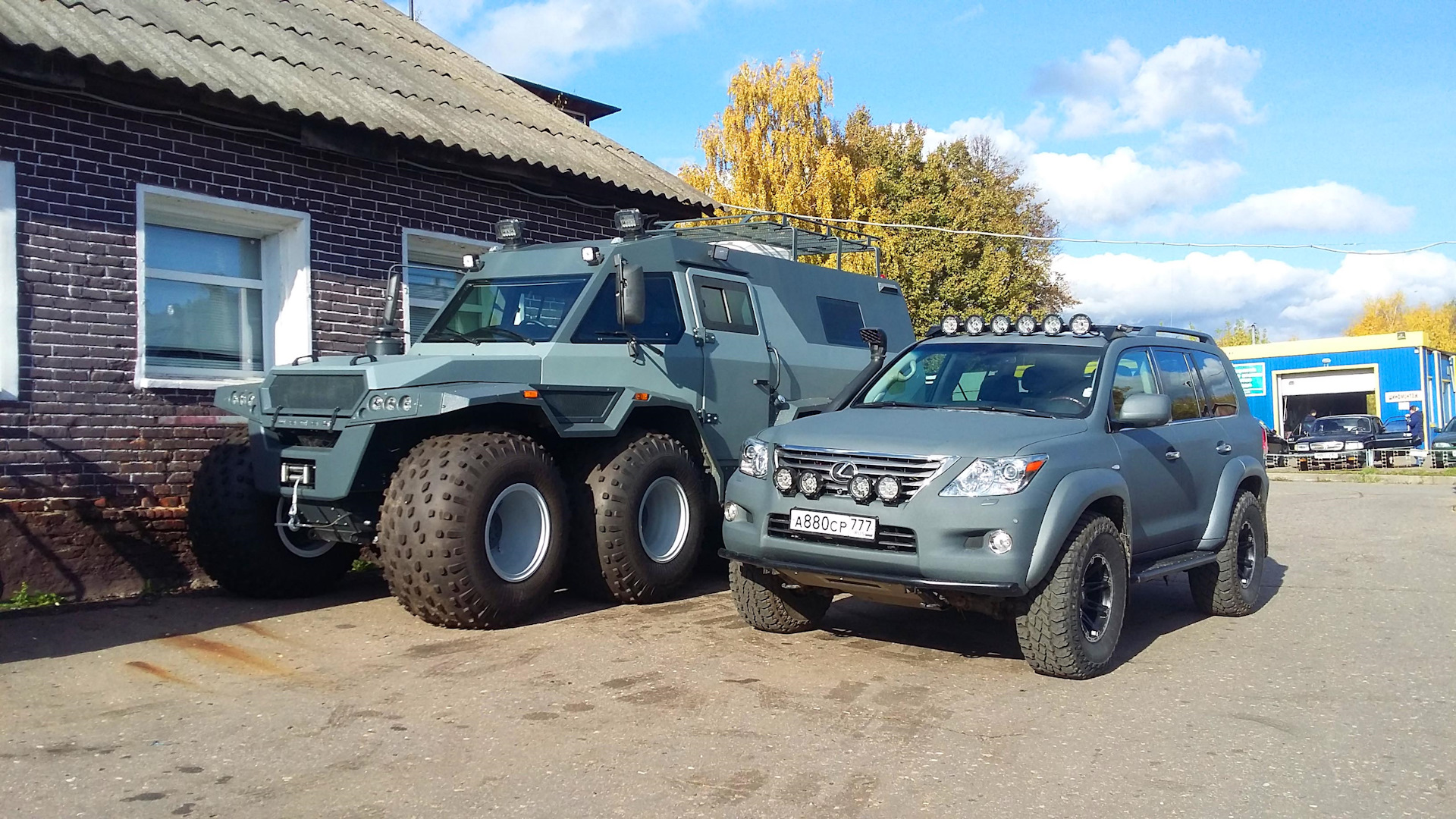

Ну и последняя фотка называется "Все познается в сравнении")))
