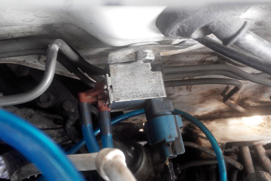

А разве кстати регулятор давления не держит во всех режимах 3 бара?не совсем понимаю, зачем там еще электровакуумный клапан стоит, мозгом управляется
Не, например на хх давление будет 3бара — разряжение, т.е. в районе 2,5 выйдет.
Клапан стоит по моему на удаление паров.
Не, там от электровакуумного идет трубочка на регулятор давления, то есть вакуум еще и как то регулируюется компом
У клапана три соска?
Да, там такой же клапан, как на ACIS
acorp250
А нет, на 2 соска
Тогда теряюсь в догадках зачем он нужен, было бы три, тогда понятно. В жеешных мозгах есть такая ошибка, как бедная смесь, соответственно если было три и возникла данная ошибка, тогда тупо независимо какое разрежение в коллекторе просто подает на клапан обратки атмосферу, тем самым поднимая давление топлива.
А так не понимаю смысла установки этого двухвыводного соленоида в разрез вакуума
Вообще тогда странно, почему у меня не было ошибки по смеси,
Наверно еще клапан не правильный стоит
Получается коррекция по давлению идет чисто вакуумом, Но в моем случае поднимать давление не получалось
Мозги не чекают на бедную смесь, но если загнать в самодиагностику, то вполне могут ее выдать.
А как ты следишь за давкой топлива?, на гте же вообще смерти подобно просадка давления
