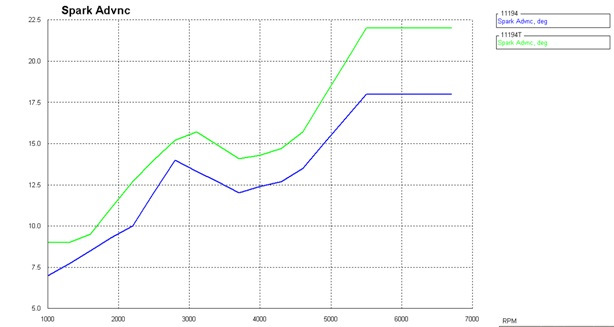

Рассчитываем УОЗ при полном дросселе и составе смеси 12.5
Как видим, УОЗ требуется более ранним относительно 11194

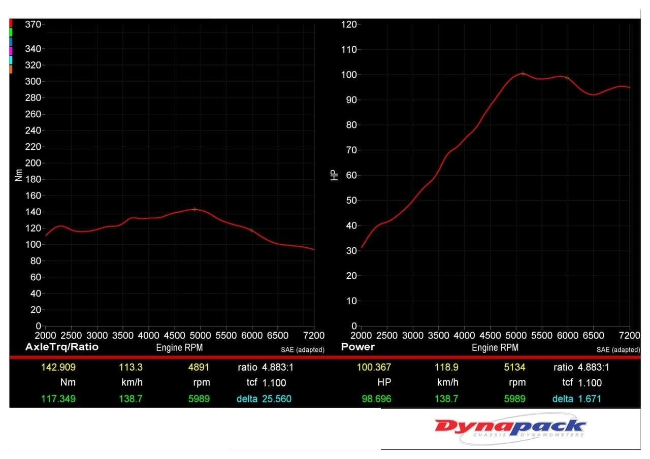

Кстати, абсолютно стоковый мотор, на стандартной машине без доработок, и стандартной прошивке, показал мощность 88 л.с., жаль графика замера нет.
1.4-16v…сток…еще пару л.с. планируем отжать. Бензин 100.
Это у вас замер на ступичном стенде? Какие он потери в трансмиссии учитывает?
На ступичном. AXLEPWR — 91.25 hp

А ЕАПро и УОЗ расчетный дает?
не знал…
Да, считает УОЗ, на котором обеспечивается максимальный момент. Также считает индекс детонации, учитывая который получается кривая УОЗ на определенном ОЧ топлива. Для 21126 получаемый расчетный УОЗ совпадает плюс/минус 2 градуса с УОЗом, который "забит" в заводских прошивках.
