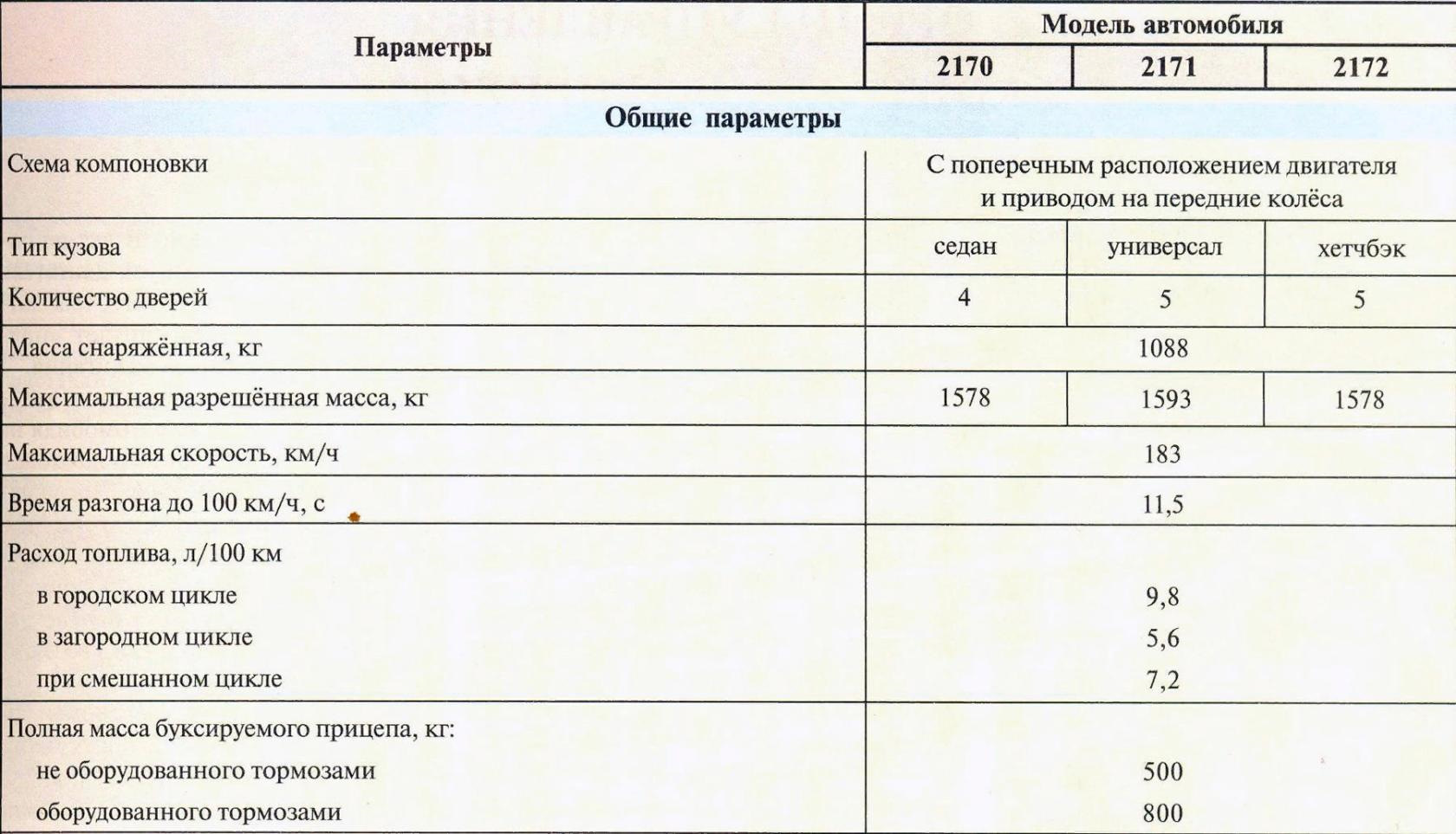

Здравствуйте. Подскажите пожалуйста. В табличке на авто масса с прицепом не указана, но все необходимые документы есть (паспор, сертификат соответствия и с накладная сервиса). Нужно ли оформлять в ГИБДД или просто все это возить с собой?
Просто возите с собой!

Есть такой вопрос . в табличке на авто масса с прицепом не указана. В оригинальном каталоге на авто в разделе " акссесуары' есть фаркоп. Он и в самом деле существует и крепиться на штатные места. У меня этот фаркоп есть, но поставить его без регистрации вроде как и нельзя. Естественно накаких сертификатов на него нет.
Вот и получается: что согласно табличке завод не предусмотрел его установку, а согласно каталогу можно было ставить. И таких машин с таким фаркопом было много ( ввозились из Германии) .
И вот сам вопрос: теперь его нужно будет " узаканивать' ?
Хорошо, а если у моего авто предусмотрена установка фаркопа производителем, то, я так понимаю, мне ничего регистрировать не надо. Но должен ли я с собой возить сертификат и документ о грамотной установке его и показывать эти бумажки гайцам, если они меня остановят?
Да документы лучше возить с собой. Регистрировать его не надо

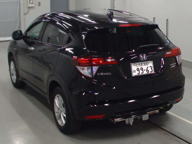

Как быть с автомобилем купленным в Японии с уже установленным фаркопом? Сертификата на него в РФ не найти. Фаркоп фиры TUG MASTER "SUN TREX"
Клеить наклейку на него от другой фирмы фаркопа и делать сертификат. Как вариант так попробовать
А это Идея 💡 Спасибо

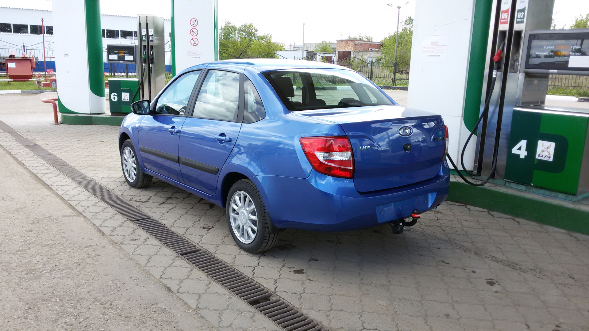

Здравствуйте! Подскажите пожалуйста, купили отцу Лада Гранта, в автосалоне сразу установили фаркоп bosal. Сейчас они же предлагают заплатить 5000 руб, и типа через них провести регистрацию, сказали, что сами всё сделают в ГИБДД. По вашему приложению получается, что ничего не нужно оформлять?
Акт выполненных работ возьмите с салона и сертификат на фаркоп и всё.
Получается, что просто эти все документы нужно с собой возить, чтоб дпсникам показывать?
Да всё верно!
Спасибо!
Не за что)
