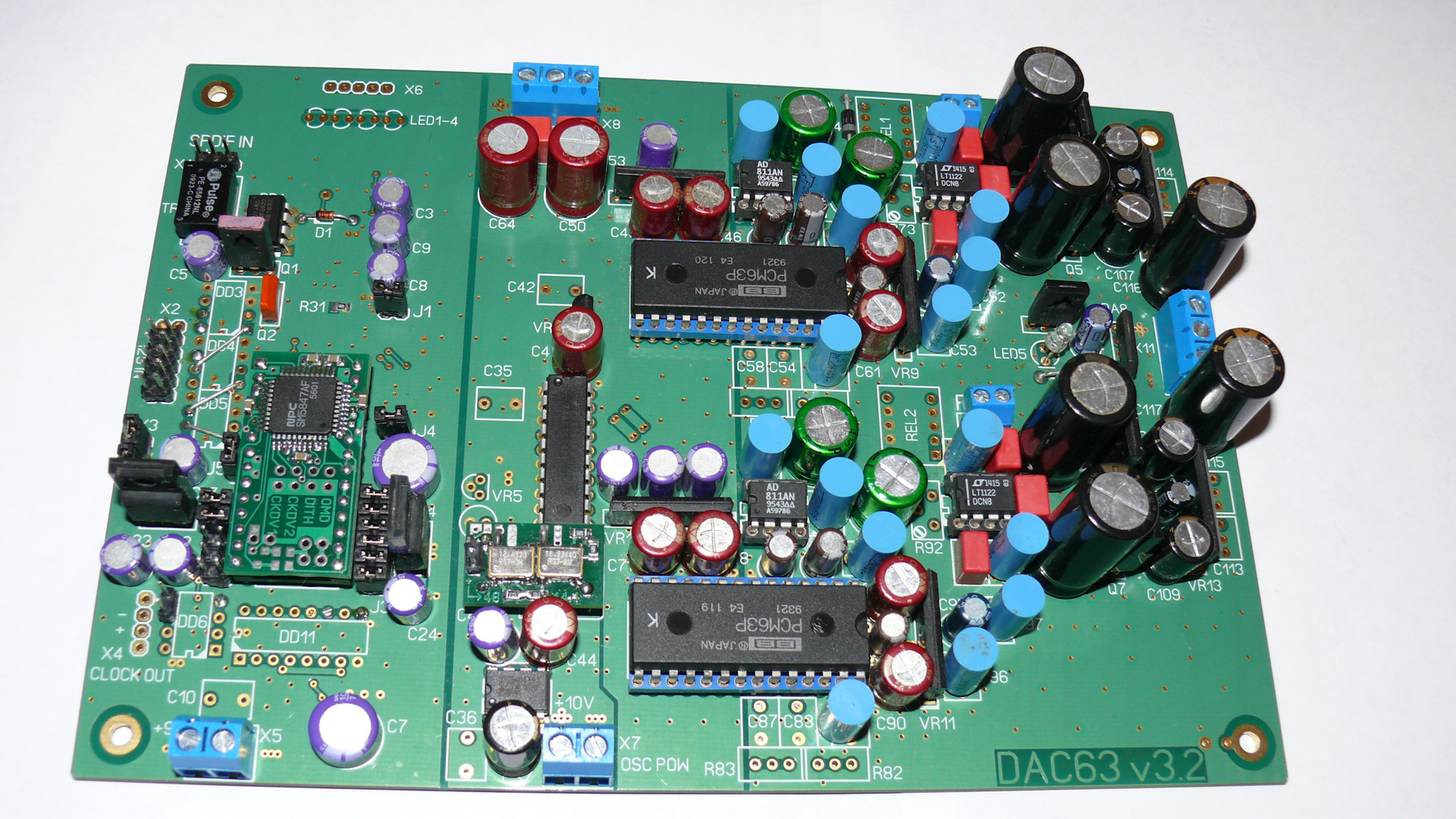

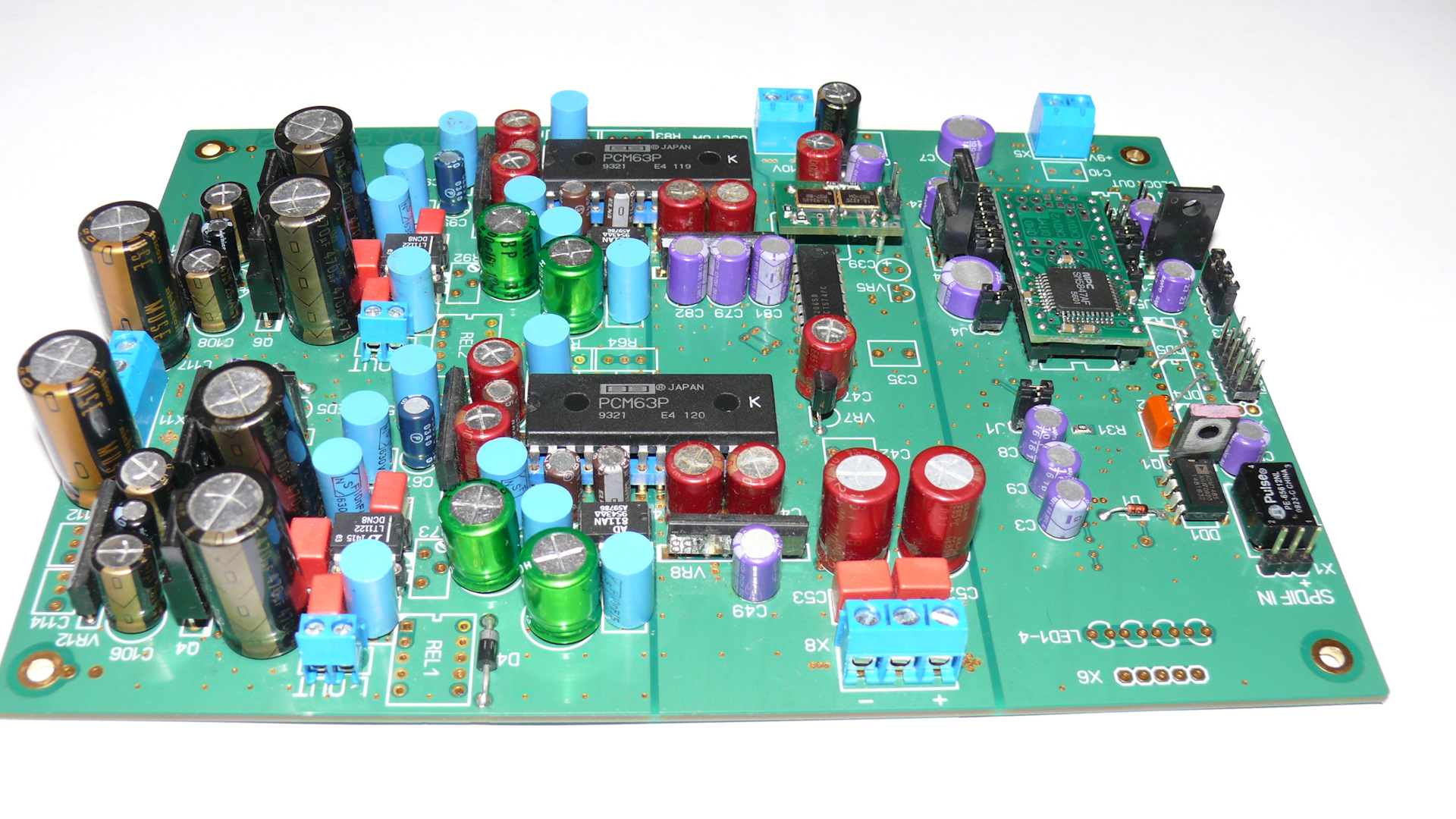

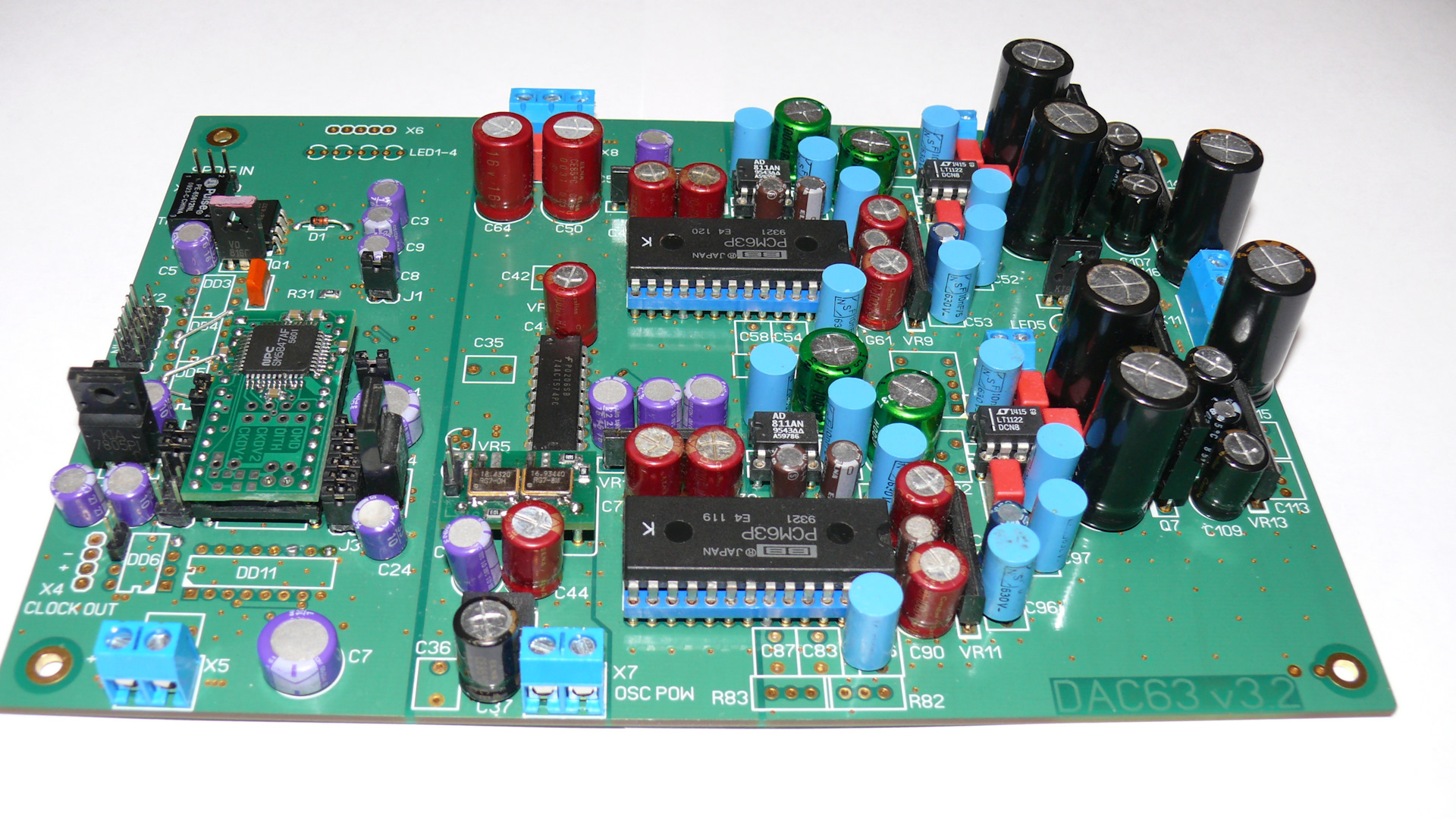

Занимаясь оконечником для домашки, а также твиком Poweramper-а я вдруг как то незаметно углубился в тему процессоростроения. Интересовал автомобильный процессор, который бы я мог поставить на смену Alpine PXA-H900. По этой тематике в принципе более менее подробно изучил существующие тенденции. Но начинать проект по автомобильному процессору счёл сейчас несвоевременным, однако загорелся собрать ЦАП на настоящем мультибите золотого века аудио PCM63. Начал изучать темы на вегалабе. Очень много вариантов реализации для этого ЦАП самодельщиками. Проработал бюджет нескольких готовых проектов, выбрал для себя более менее приемлемый. Особо шиковать не хотелось. Поэтому остановился на следующих комплектующих:

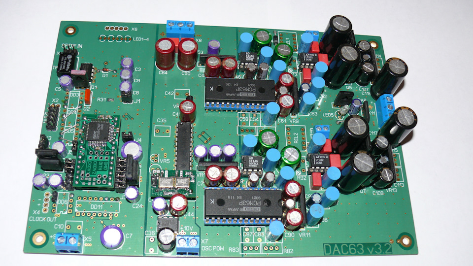

Третья версия печатной платы “ Dac 63v3 il Progetto Superiore ” имеет особенности: сплошное золочение проводников, шелкография, шлифование краев, зеленая маска, высокое качество печати. На плате реализован принцип каждому потребителю свой стабилизатор питания. Всего DAC содержит 13 стабилизаторов. Раздельное как поканально, так и отдельно цифровое и аналоговое питание для PCM63 сделано на малошумящих и линейных интегральных двуполярных стабилизаторах M5230 фирмы Mitsubishi, реализованных по принципу ИОН-фильтр шума — ОУ. Разделение земель сделано на микросхемах серии ADUM либо их аналогах от TI ISO. Также в проекте используются передовые решения по уменьшению общего уровня шумов в аналоговых каскадах, реализован выбор оптимального коэффициента усиления для каскадов преобразователя тока в напряжение и ФНЧ. На выходе ЦАПа выдаётся напряжение 2,58 Вольта RMS, это чуть больше стандартных 2,0 Вольт, но зато позволяет уменьшить влияние межблочного кабеля на звук. К данному ЦАП могут быть одновременно подключены и коммутироваться два транспорта. Входы SPDIF и I2S. Цифровой фильтр SM5847 позволяет при установке платы с 2 переключаемыми генераторами работать с High resolution музыкальным контентом высокого качества 96 кГц 24 бита или 88, 2 кГц 24 бита (передавать можно как по СПДИФ так и по IIS).
ЦАП имеет встроенный выхлоп на AD811 и LT1122. Возможно впоследствии поставлю отдельный выхлоп — Питера Рогова от СерджиоТ))).

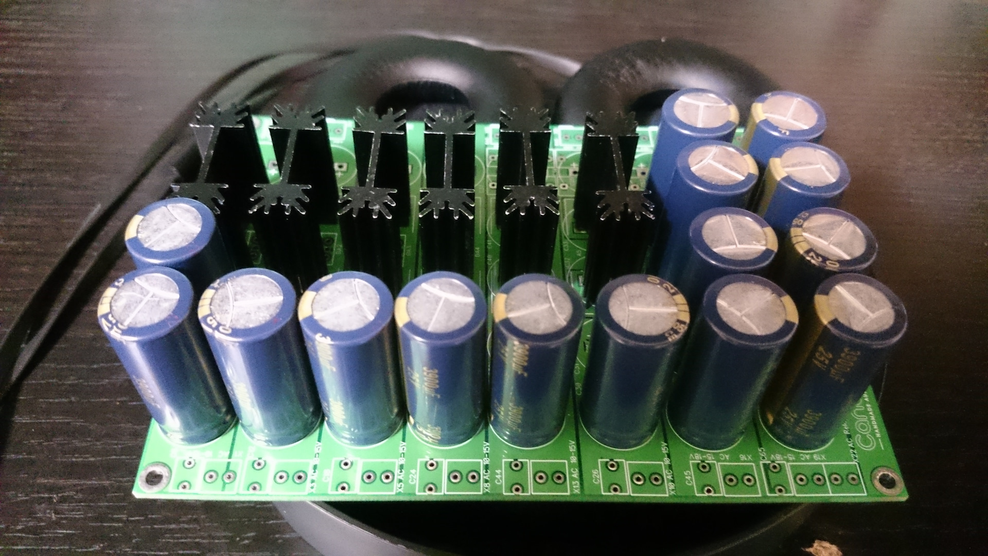

2. Блок питания "Power_modul_rev2_2" от проекта ЦАП "Canoro".

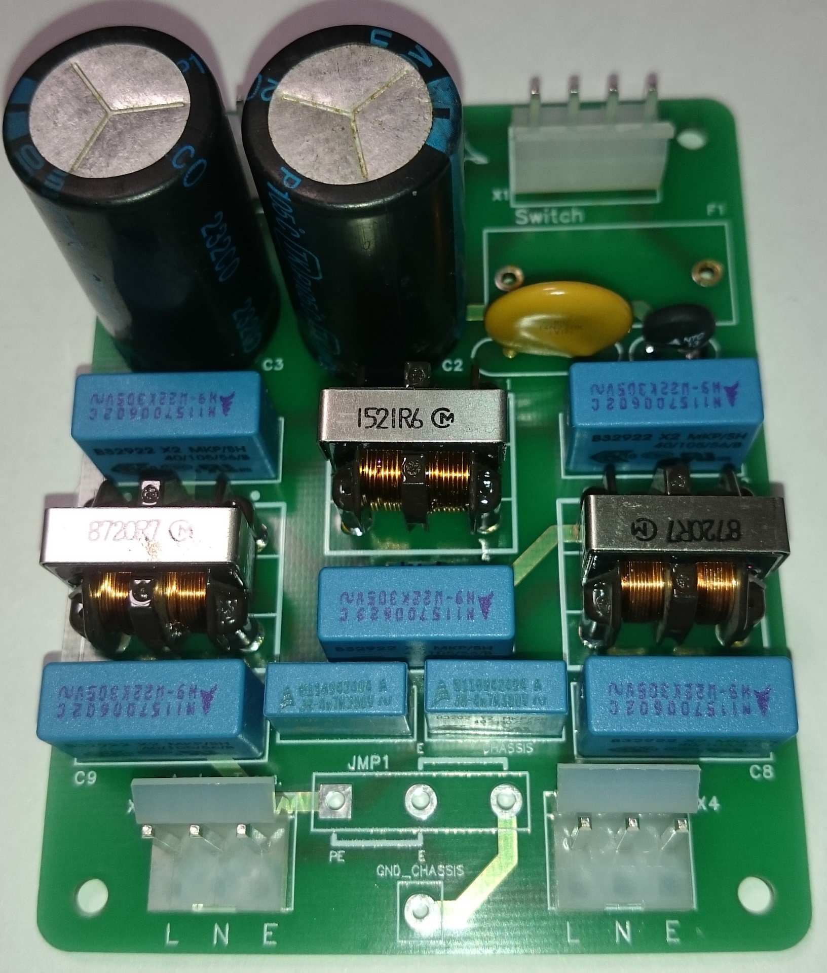

3. Плата сетевого фильтра "PowerLineFilter v1.0" от проекта ЦАП "Canoro".

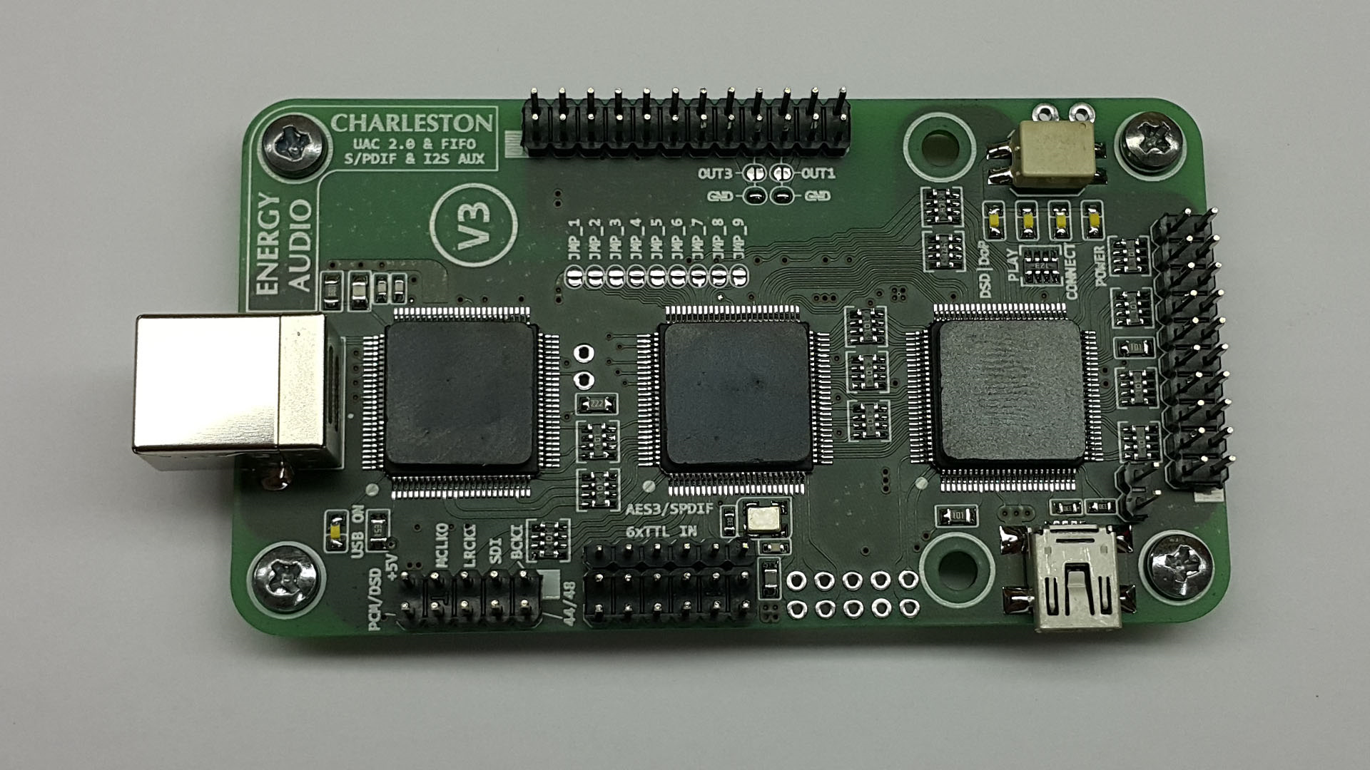

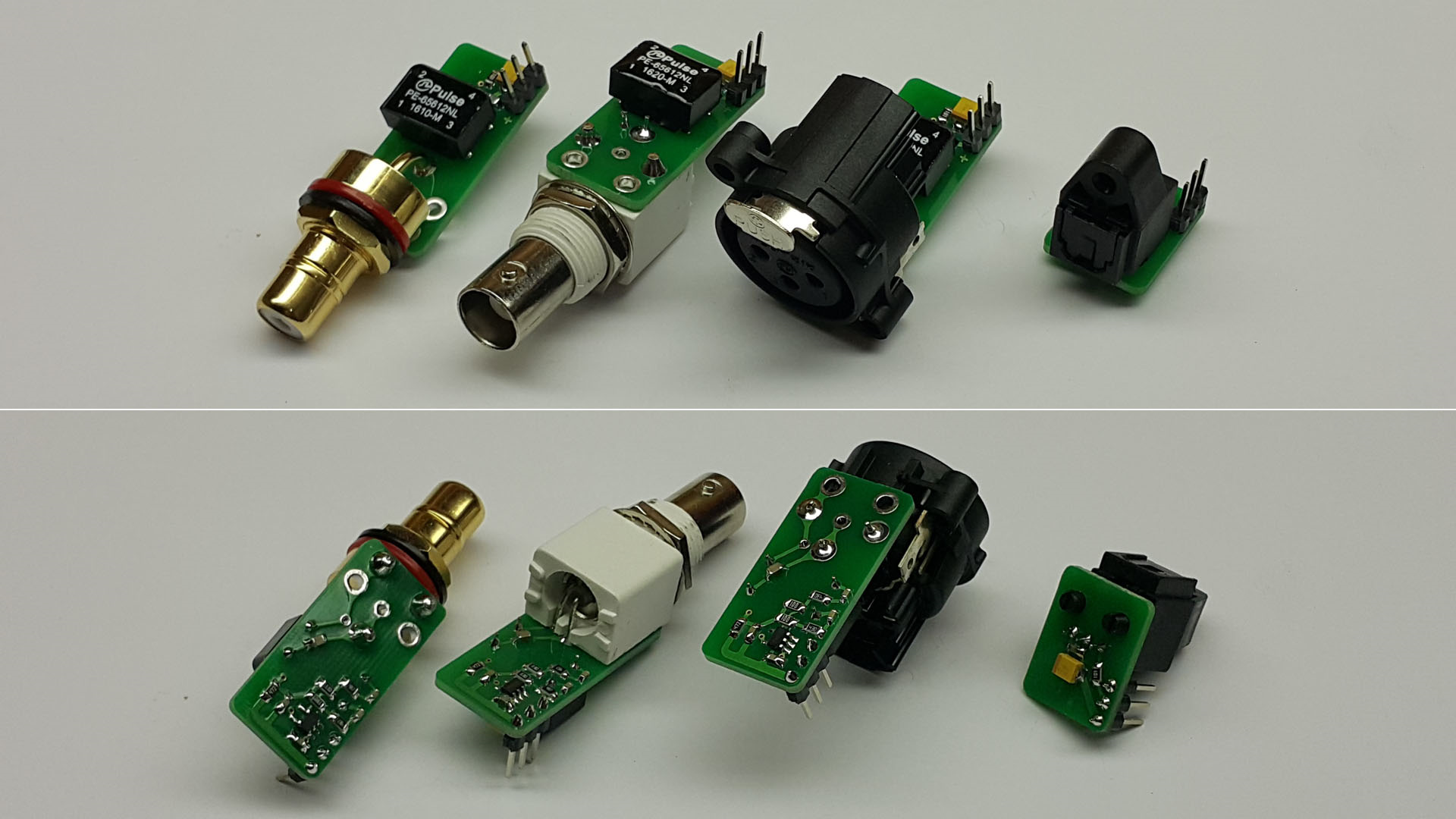

4. USB транспорт Charleston от "ENERGY AUDIO".
Charleston V3.0 представляет собой цифровой аудиоинтерфейс для подключения к ЦАПам имеющим два генератора мастерклока, частота которых кратна частотным сеткам 44.1кГц и 48.0кГц, а также логику их переключения по сигналу внешнего интерфейса.
Charleston имеет 8 входов:
• 1xUSB UAC 2.0 вход основанный на прошивке AMANERO.
• 6 TTL входов AES3/SPDIF
• I2S вход, конфигурируемый мастером или слейвом.
Интерфейс может принимать данные с входов:
• USB Audio class 2.0: в формате PCM 16-32бита 44.1-384.0кГц, в формате DSD64, DSD128, DSD256 и DSD512 в обеих частотных сетках;
• AES3/SPDIF и AUX I2S (в режиме slave): в формате PCM 16-24бита 44.1-192.0кГц, а также DSD в формате DoP64;
• AUX I2S (в режиме master): в формате PCM 16-32бита 44.1-384.0кГц, в формате DSD64, DSD128, DSD256 и DSD512 в обоих частотных сетках;
Интерфейс может выводить в ЦАП по шине I2S потоки PCM и DSD в режимах STEREO, DUAL MONO и NOS DAC.
В режимах STEREO и DUAL MONO потоки PCM могут иметь следующие форматы: I2S (Philips), 16RJ, 24RJ и LJ.

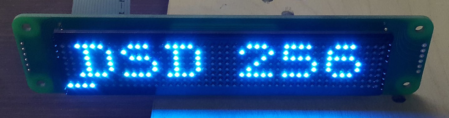

5. Модуль индикации SLDM на базе статической светодиодной матрицы от "ENERGY AUDIO".
Светодиодная статическая матрица представляет собой субплату с установленными светодиодами типоразмера 0805. Светодиоды управляются драйверами STP16CPC26P с последовательной загрузкой данных. В связи с этим отсутствуют помехи связанные с динамическим переключением светодиодов. Модуль индикации для Charlestone отличается отсутствием собственного микроконтроллера на плате модуля. Данные задвигаются в регистры непосредственно из Charlestone.

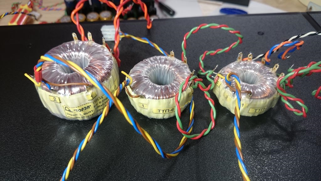

6. Трансформаторы питания (торы).

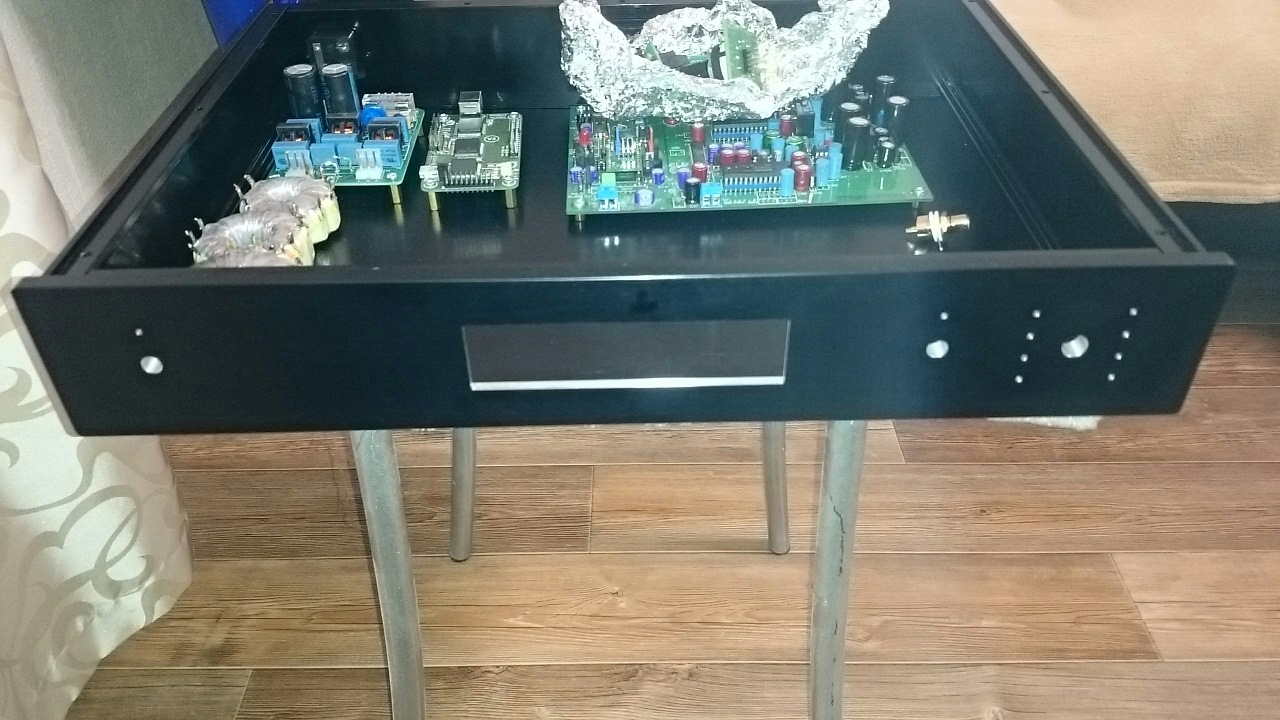

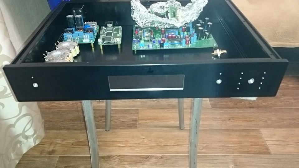

Корпус на фото, с шириной 430 мм под стандартный размер домашки.
Проект будет осуществляться в несколько этапов. Буду всё подробно излагать. Если что интересно, спрашивайте.
